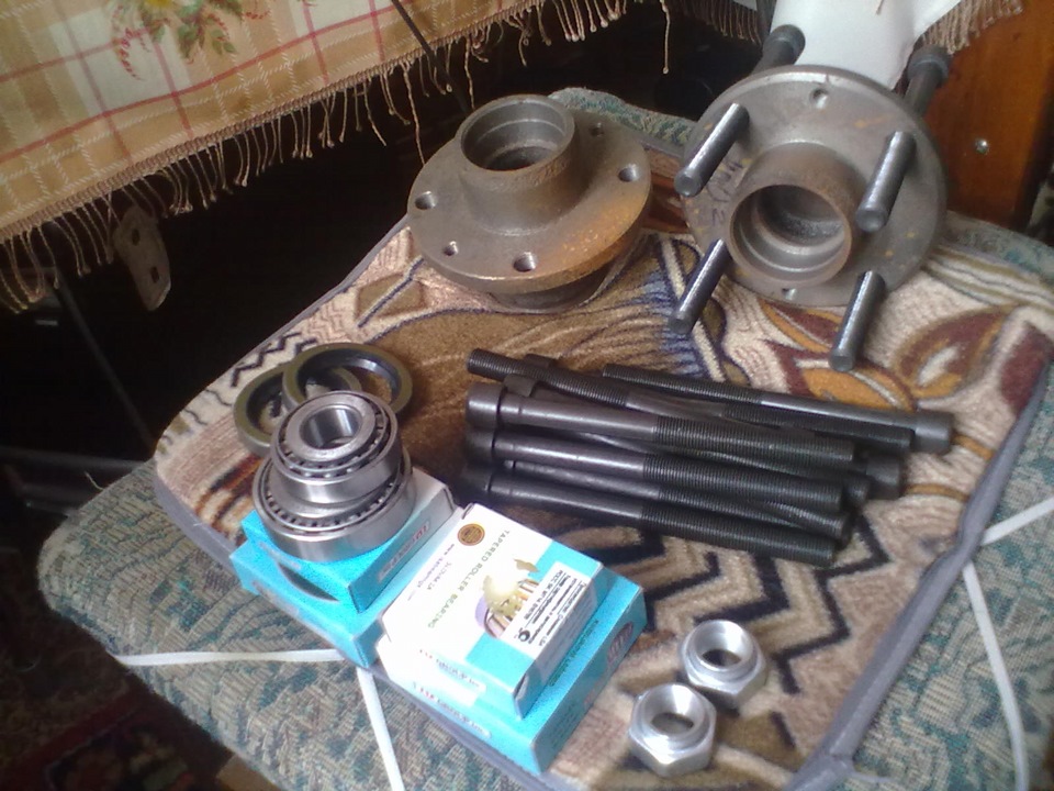

Ну вот и очередная запись связанная с подвеской, и связана она уже как вы поняли со ступицами. Ну и тут есть предыстория почему я решил заменить их, так как у меня они и так можно сказать новые.
Значит еду я себе на своей красной пятёрке, и решил остановиться долить омывайку, всё сделал начинаю трогаться и тут машина начинает не прямо ехать а просто скользить в правую сторону, я в непонятках, выхожу смотрю на снег и понимаю что колесо заклинило…начинаю думать что тормозной цилиндр заклинило но нет, диск не горячий всё в норме, значит не он, ладно решил снять колесо посмотреть, снимаю колпак и тут я вижу картину из ступицы выпал болт и попал аккурат в отверстие вентиляции в колесе и тормозным цилиндром, в итоге на скользкой поверхности колесо даже провернуться не могло…печально конечно, и поэтому решил менять её к чертям, так как ещё один болт уже тоже не очень держится, можно сказать ездию на 2 болтах на колесе. Но решил поменять сразу с двух сторон что бы всё было в шоколаде, и вот тут то я и решил поступить коорлинально)
Под координальностью я понимаю следуюющее, так как на моей машине подвеска разбирается для переделки решил взять ступицы прямо с неё и поставить на красную, а себе же собрать новые ступицы + с этими новыми ступицами для себя решил так же отказаться от болтов и сразу же поставить шпильки)
теперь я закупившийся жду когда приеду домой и всё поставлю, а так по подвеске передней осталось кокупить тормозные шланги с нивы и новые аморты, а также обварить сошки)
на этом на сегодня всё, так что всем удачи)
Комментарии 7
А шпильки от чего у тебя?
болты ГБЦ 2108)
А гайки какие под такие шпильки будут? Там шаг резьбы какой получается, как раз 1,25 ?
на счёт гаек как раз тоже вчера думал что и как, и нашёл инфу слава богу, гайки короче с нивы подойдут)
В автоимпорте на Дзержинке кстати большой выбор, там штук 8 разных и открытые и закрытые и с 1,25 шагом и с 1,5. Я себе там на кроссовую брал 1,25. Одна гайка 15 р стоит. Все гайки хромированные
шпильки обваривать будешь или на герметик?
конечно обваривать буду, так как то по надёжней будет)
