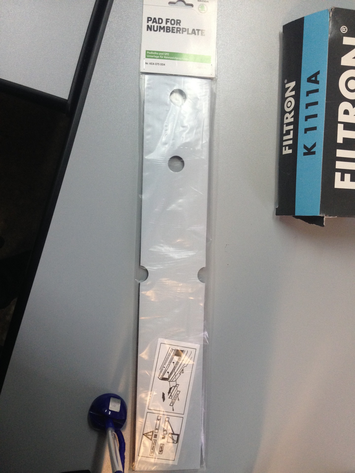

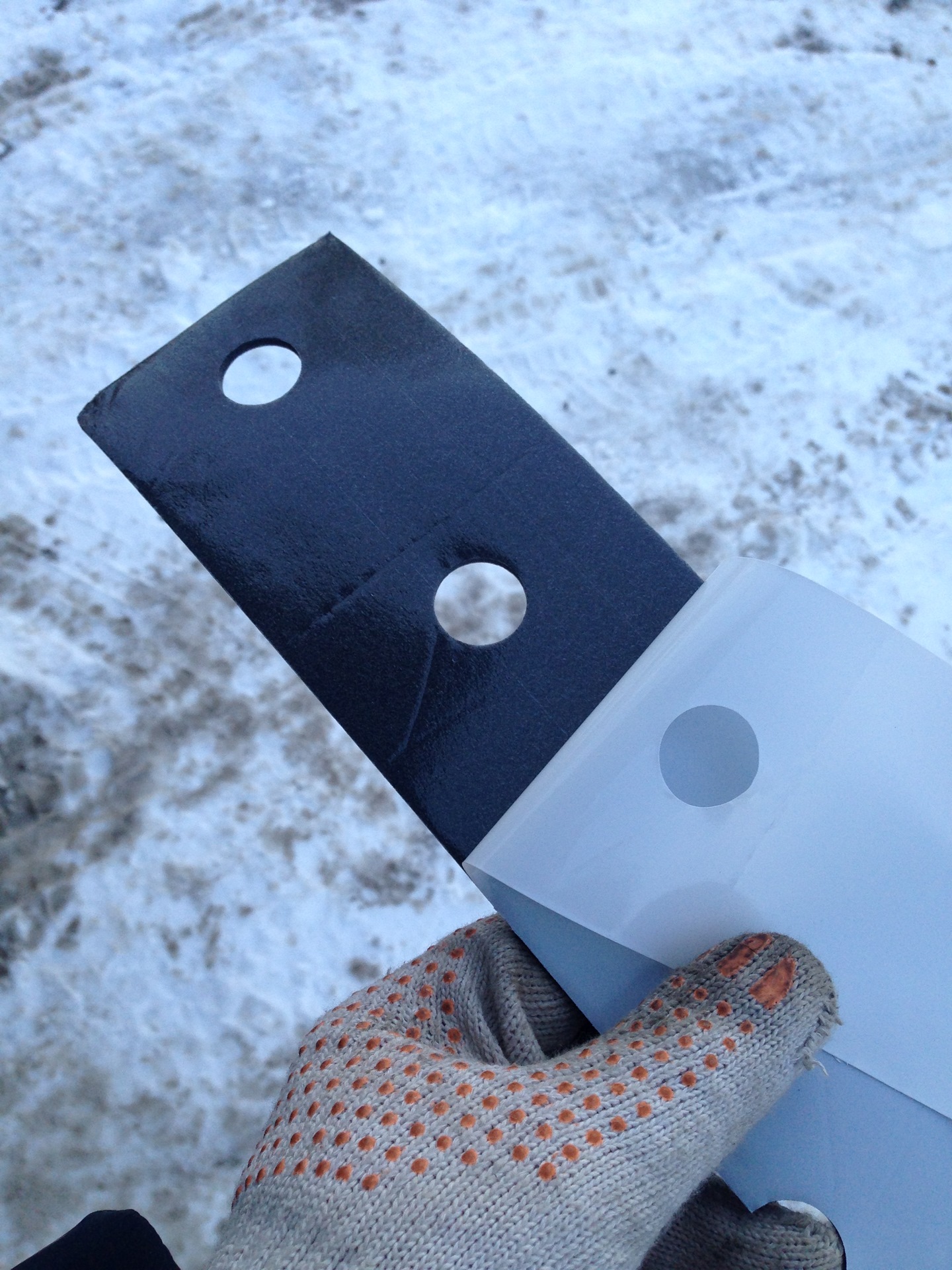

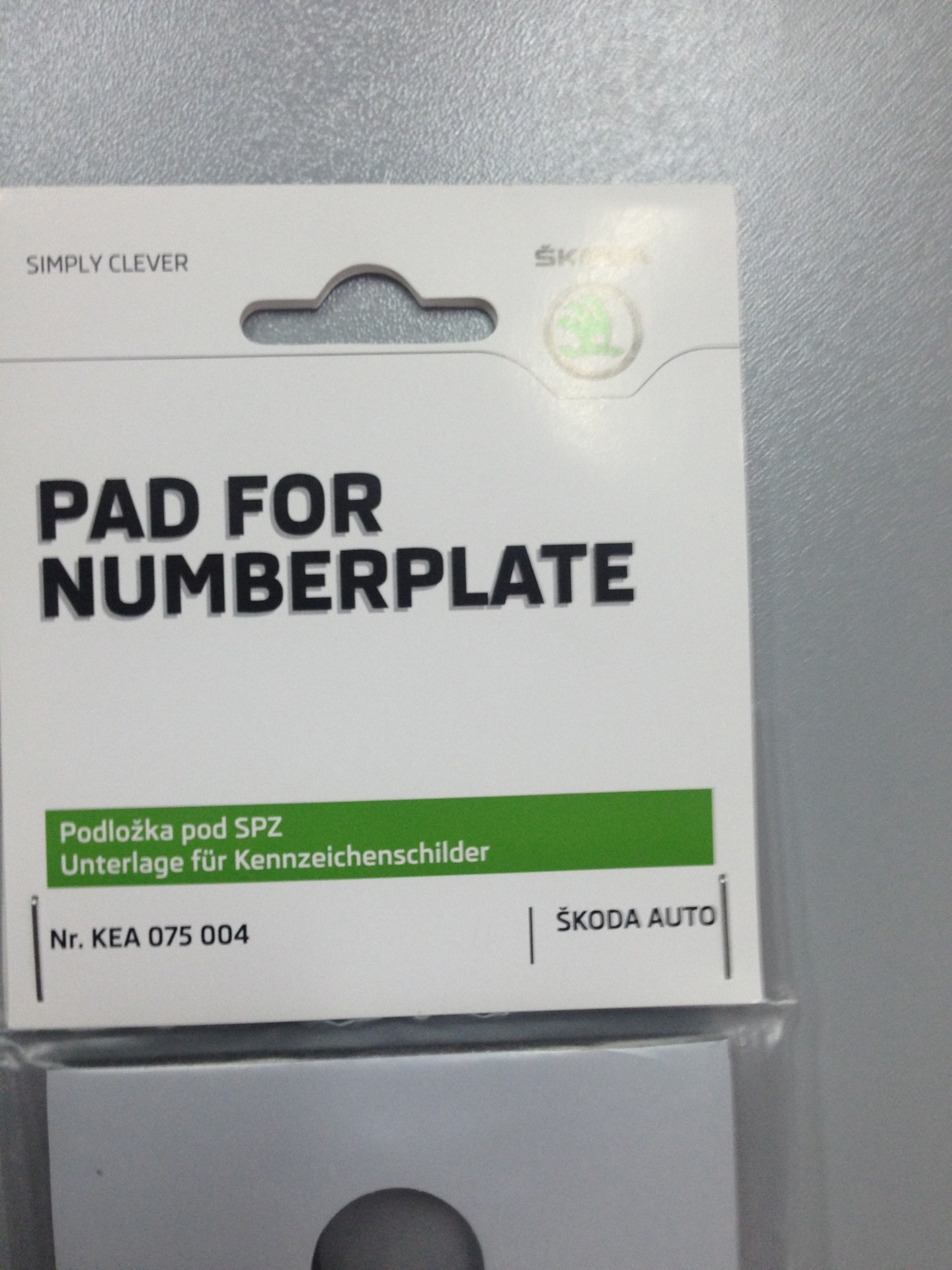

Поставил такую вот штуку. Теперь номерной знак в рамке не гремит, что немного уменьшает неприятные ощущения при закрытии крышки багажника (кто в теме, тот поймёт).

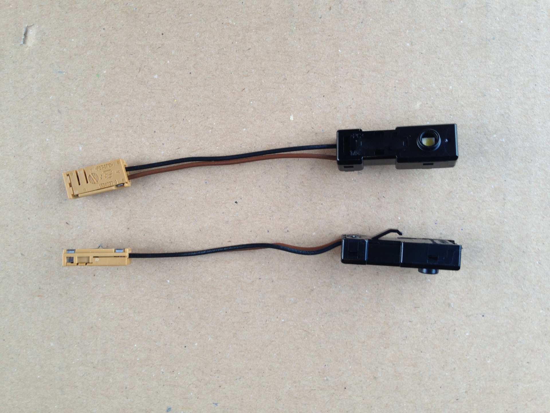

Ну и напоследок, как это сейчас модно, тизерок. ))

сделал шумку у себя из двустороннего скотча, правда со стороны кузова защитную пленку не отклеивал. звук при закрывание такой, как будто вообще отсутствует рамка
Это мысль! Сделаю так же, а то рамка все-таки гремит.
двусторонка толщиной около 1 мм. в идеале зазоры между рамкой и кузовом надо делать по нарастающей, и под номер сделать по полоске. хожу и просто так хлопаю дверью ]

Тизерок смахивает на очень вежливую точечную подсветку. что-то похожее в крузерах и камри свежих попадается.
в LC янтарно жёлтые светильники такого типа,
а в Camry синие и тоже на 3528 светодиоде.
Горячо ;)
Ну явно не фотодатчик, они все тёмного цвета, а тут явный источник света.
не знаю, мне эта подкладка не помогла. Решил проблему оригинальной рамкой номера и тонким вспененным полиэтиленом. Тишина практически
Это такой же полиэтилен, насколько я понял. А оригинальные рамки надо бы тоже прикупить
