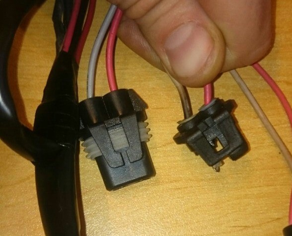

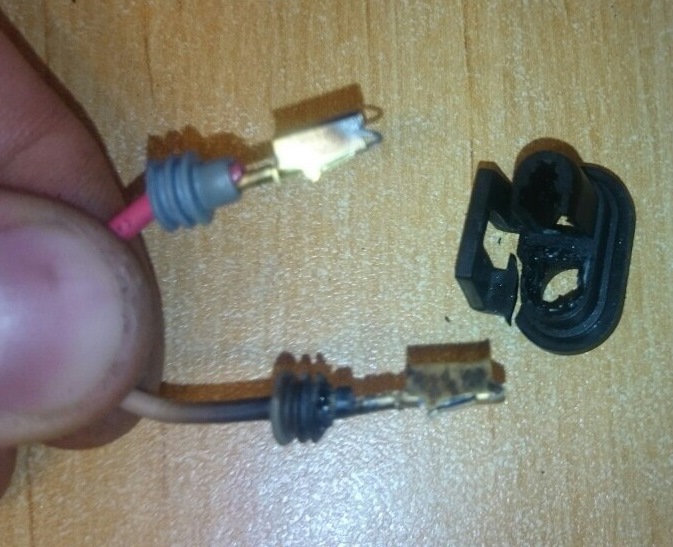

Перегорела лампа ближнего света. Полез менять лампочку, обнаружил расплавление коннектора H11. Просмотрел по "болячкам", нашел что ближний свет часто перегорает. Грешу как раз на этот коннектор. Расплавление произошло от нагрева из-за неплотного контакта пинов лампы с разъёмом коннектора. Пока искал, на алиэкспресс наткнулся на коннекторы с керамическими разъёмами. Кто что скажет о них?

из-за неплотного соединения контактов в разъёме создаётся большое переходное сопротивление, что вызывает нагрев соединений, оплавление корпуса коннектора и его разрушение. короче, там всё плавится, искрит и отваливается от вибраций. лампочки такого не любят. а аккум вроде как ещё оригинальный стоит. спасибо, проверю напряжение в бортовой сети!
У меня на Н-7 тоже оплавились, заменил на керамику.
Проводка китайская, контакты требуют обжима со временем. И смажьте специальной электротехнической смазкой. Не стал бы замарачиваться китайцем, в любом крупном магазине можно купить.
