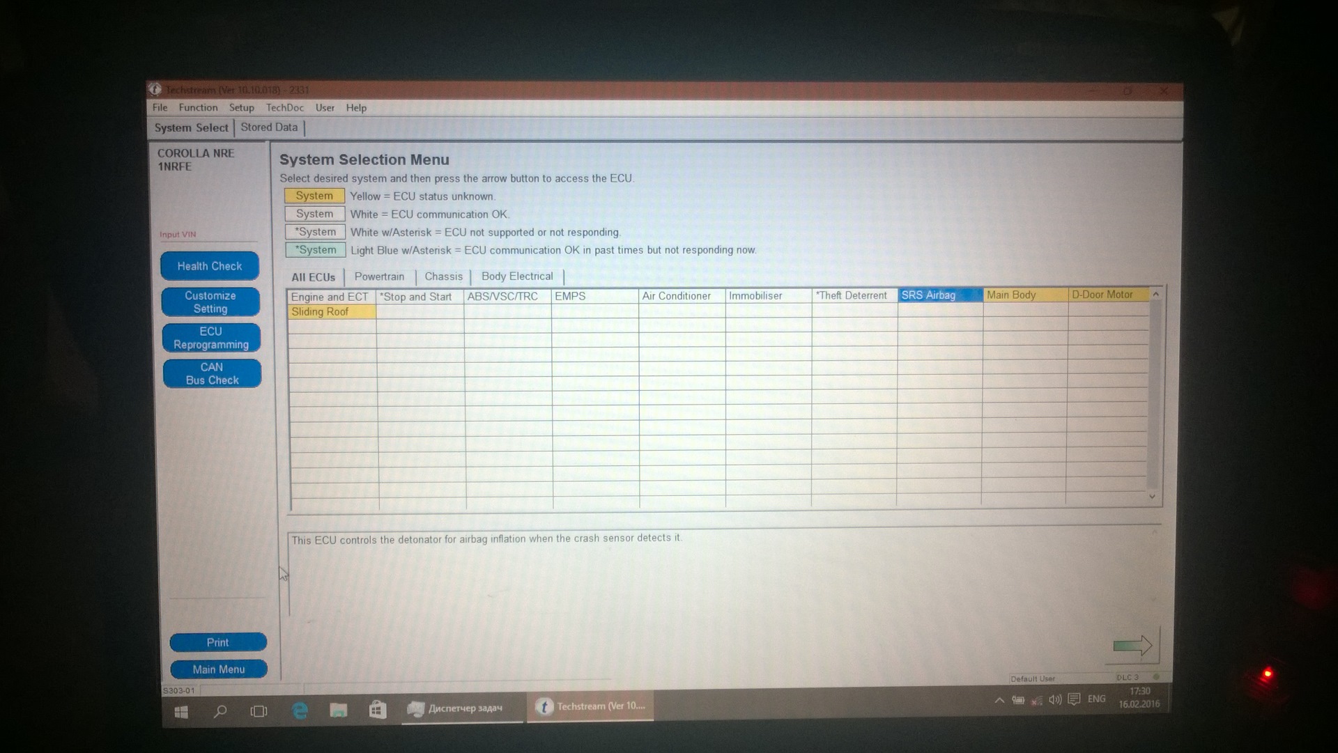

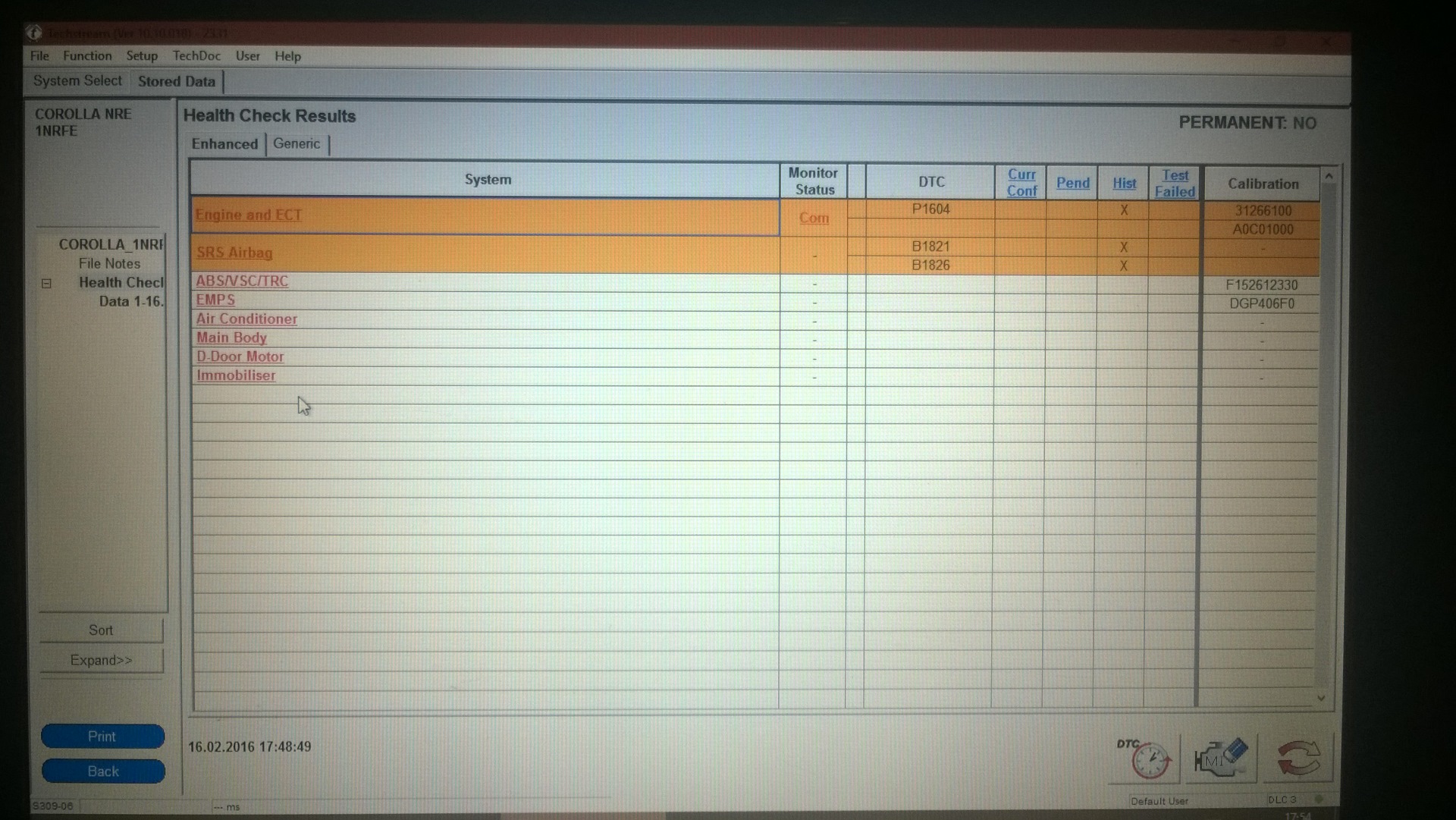

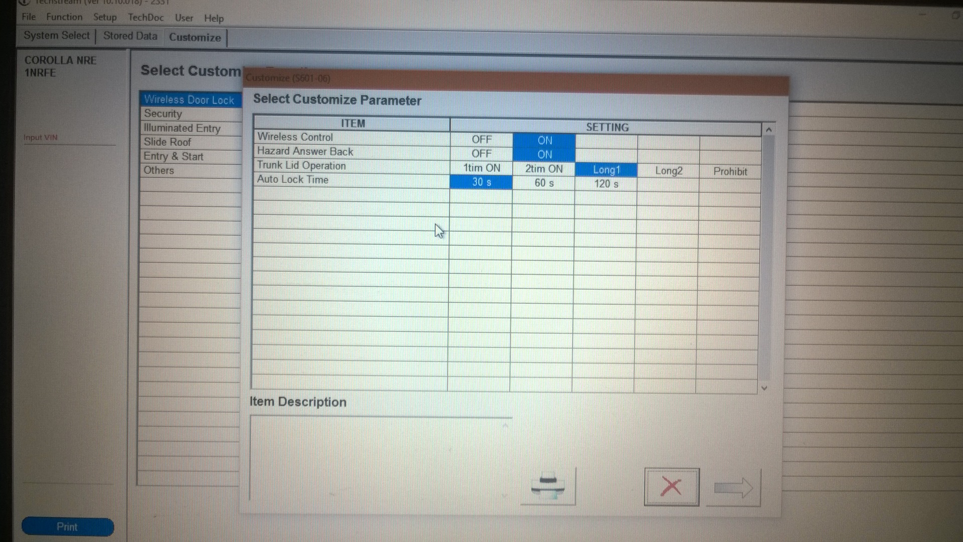

Сегодня проверил шнурок и программу, всё-таки пришлось править реестр и вручную установить драйвера для кабеля и все заработало! (заняло это все около 5 минут). Самое сложное для меня было понять как правильно выбрать "option", понял одно, нужно выбрать регион для которого предназначалось авто. Некоторые блоки не отвечали, но это скорее всего из-за того что их просто нет в авто, поскольку комплектация минимальна. Нашел несколько ошибок в памяти и стер их. Провел несколько активных тестов (которые смог понять) — это включение аварийки, управление поднятием-опусканием стекла и что-то с кондиционером. Посмотрел настройки которые можно изменить. Ну и собственно завел двигатель и прошёлся по параметрам. Было бы не плохо иметь их описание и значение на русском.
Комментарии 9
А какая версия техстрима? 7.12 у меня не заходит в кастомайз (((
10.10.018
Спс. Поставлю попробую
