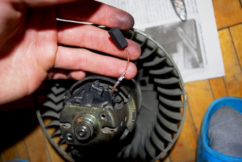

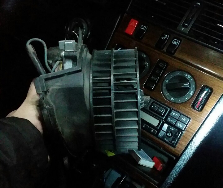

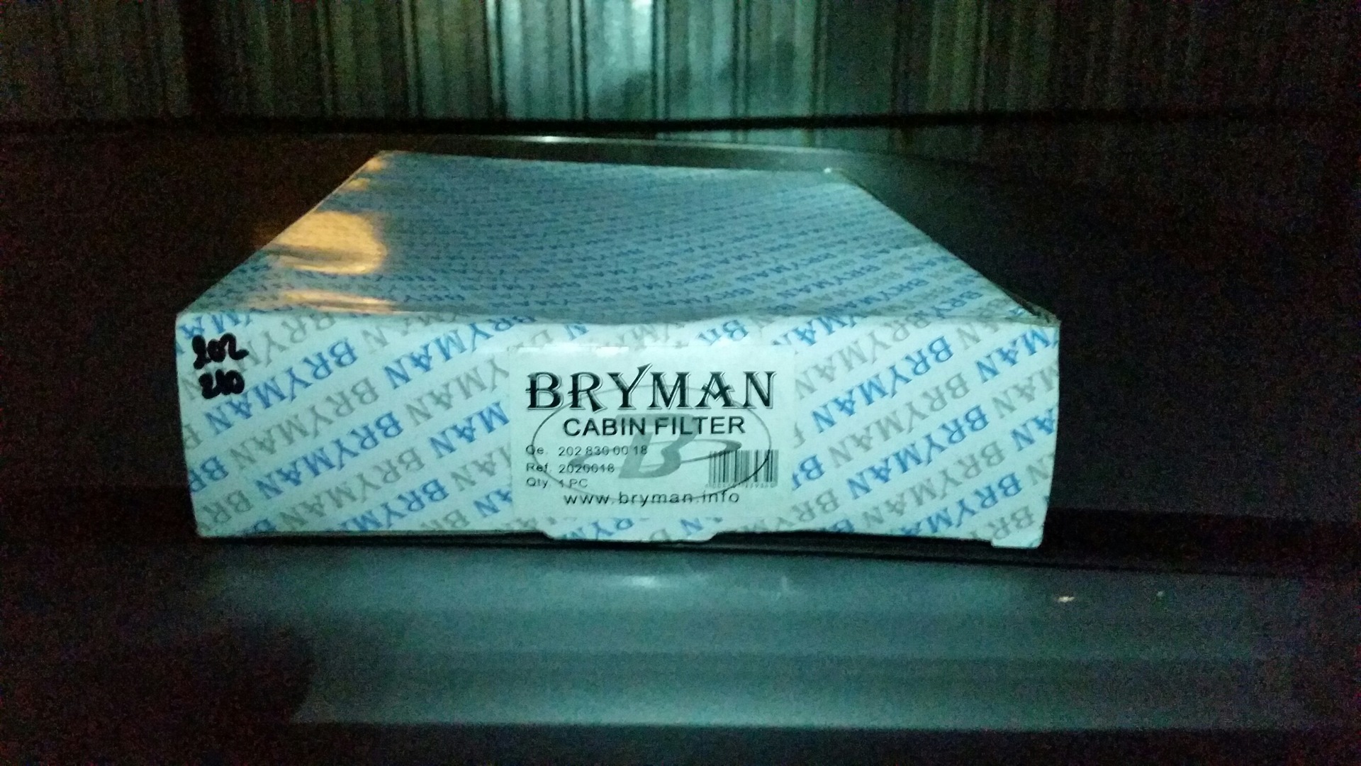

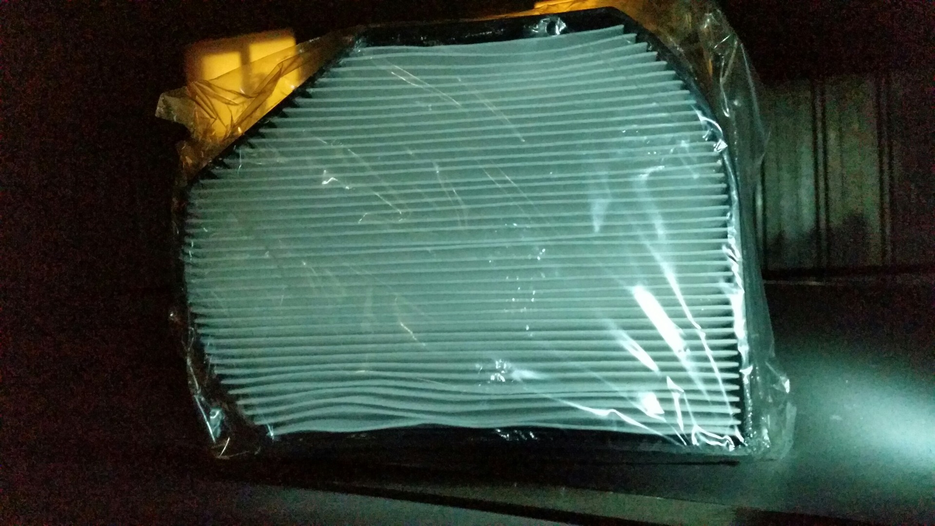

Сегодня в обед, в районе бордачка появился не понятный свист. Как будто сверчок поселился там. Было понятно, что моторчик печки нуждветься в смазке.
Приехал домой, срочно решил почистить и смазать моторчик печки. Не буду описывать весь процесс в нете кучу этих статей.
За одно решил заменить салонный фильтр (BRYMAN)

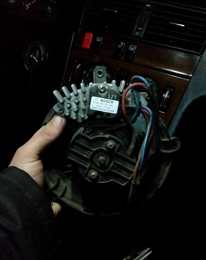

Р.S. сейчас ищу реостат печки т.к работает только одна скорость. Однако цены оставляют желать лучшего
Emex.ru
Behr5HL351321101
Блок управления, отопление / вентиляция
от 116 990 〒
Hella5HL351321101
от 97 284 〒
Если у кого есть, куплю по адекватной цене!
Запчасти на фото: A2028300018
Ну результатом доволен, проблема решена. Теперь ничего не скрипит.
Всем спасибо. Удачи на дорогах!

моторы у них вечные, что никто не производит замену щеток и ревизию таких печек? А что с регулятором — реостат обычной там вроде тоже все в ажуре должно быть…
Не знаю даже, перестала работать и все. Уже проблема решена, заменил другой)))
Что за цены нереальные? А на разборе б/у?
