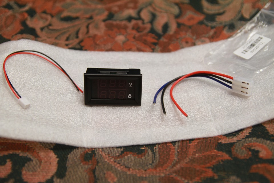

Купил пол года назад блок с показаниями Вольтажа и Амперметра, не знаю как точно его назвать. Теперь вопросы: 1. Как правильно его подключить в цепь для контроля и просмотра состояния АКБ? 2. Как сделать чтобы включался индикатор с кнопки при заведённом моторе или постоянно но только при повороте ключа? Куда в салоне врезать (вставить) этот индикатор чтобы не мозолил глаза и был в нужном месте? 4. На что обратить внимание электрику и какие бока могут быть если идёт утечка с АКБ в нашей модели? Многие уже вставляли этот индикатор думаю узнать из первых уст и опыт в подобной работе)

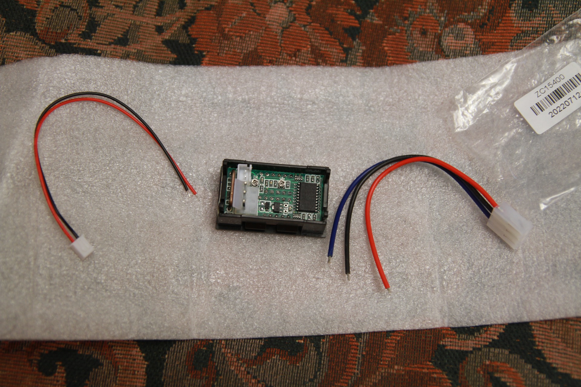

Фото индикатора прилагаю)

Проще всего вольтметр подключить к часам, там должно быть 4 контакта, один минус, второй постоянный плюс для памяти, третий включение индикации, четвёртый уменьшение яркости при включении габаритов. Амперметр тут слабый никуда, лучше не подключать.
Место кто-то тут ставил вместо кнопки омывателя фар или лампочки security, точно не помню
