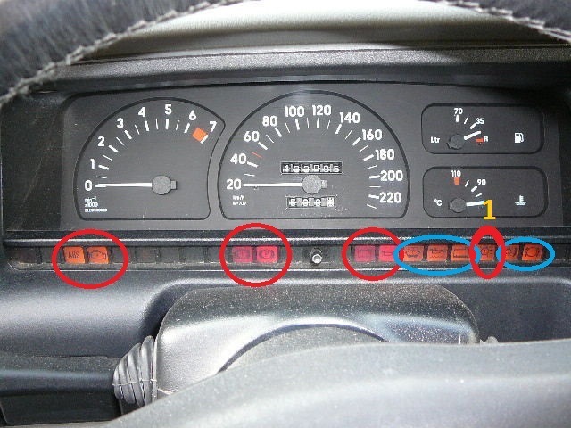

Всем привет! Вопрос такой: при включении зажигания загораются ламы выделенные красным, в том числе и лама перегоревших лампочек (цифра 1), но лампа 1 через 3 секунды гаснет. Насколько я знаю это лампа одна из блока самодиагностики, но остальные лампы (синий цвет) не горят (при покупке авто 8 лет назад все горели). Куда смотреть? В чем может быть причина? Заранее всем спасибо!

блок диагностики в приборке мог закиснуть
ВСЁ В НОРМЕ! ОКАЗАЛИСЬ ЛАМПОЧКИ))
я когда свою купил, у меня только две красные (акум и масло) загорались поменял лампочки и ужаснулся такая герлянда загорелась, сразу узнал что у меня пол машины не работает
Не поверишь, лампочки перегорели
скорее всего масса куда то убежала))), справа от лампы №1 лампа контроля ламп стоп сигнала, она должна гореть после запуска до того момента пока не нажмешь на тормоз.а так только тестер в руки, и на поиски)))
да, так и было раньше(((
почитай руководство по машинке — там все ответы)))
Кст, после нажатия на педаль тормоза, ещё одна лампочка погаснет!))
Читай, там много интересного можно узнать!)
нет, там не написано
та погорели лампочки купи новые
были рабочие
