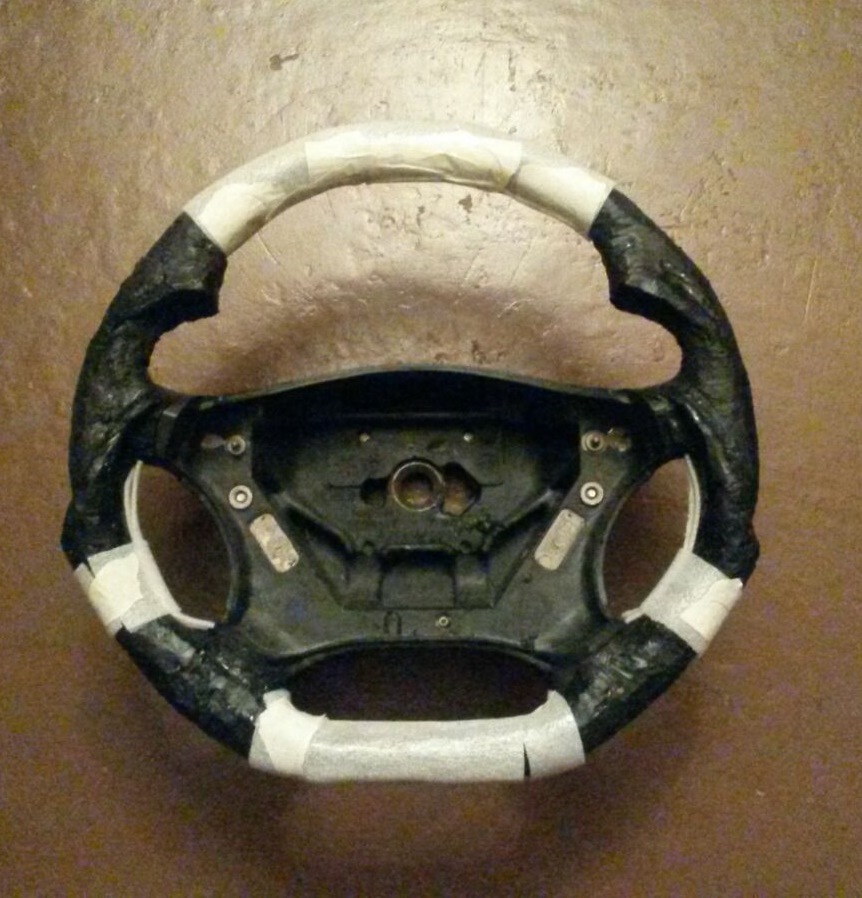

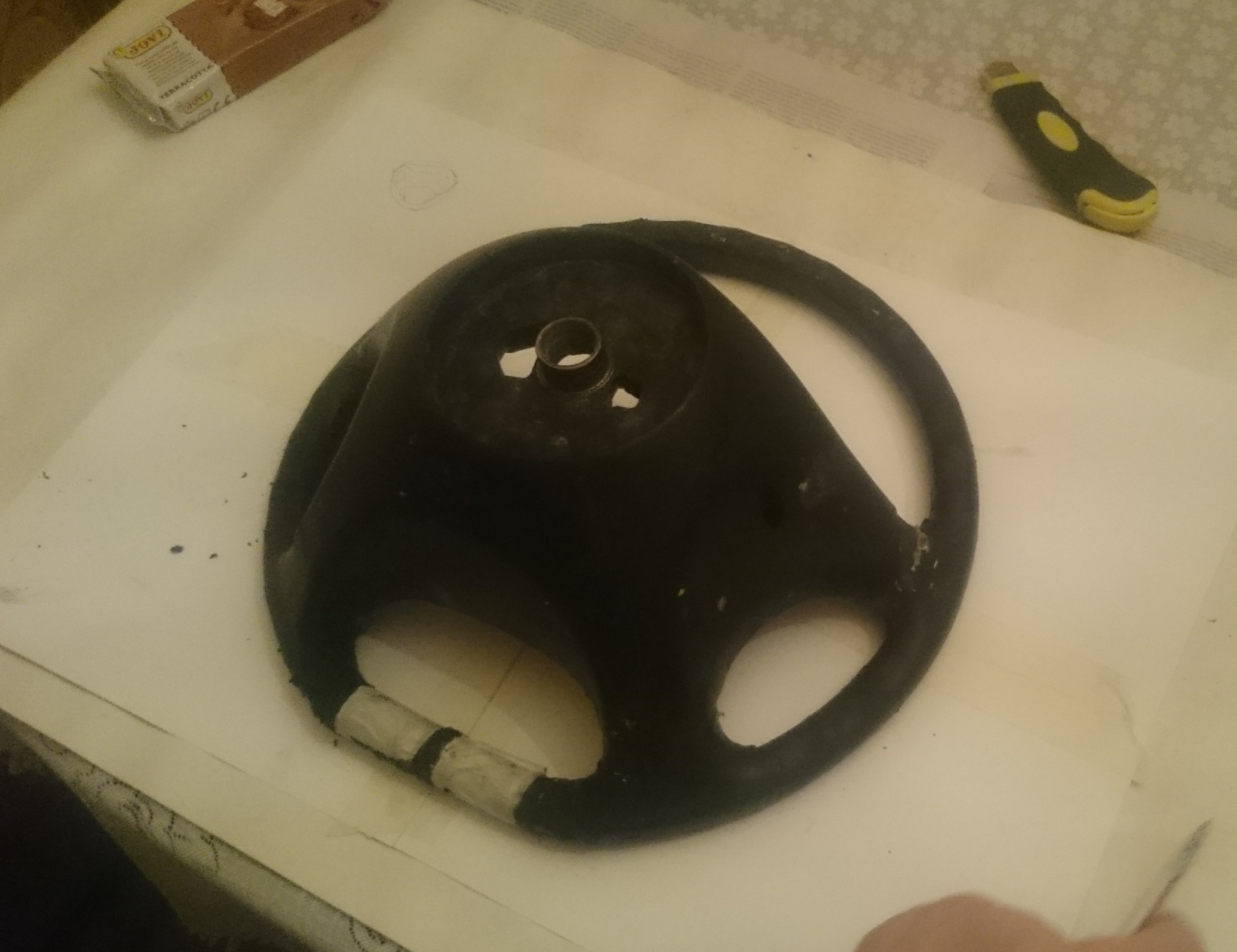

А проблема вот в чем, вылепил я из силикона нужную форму и начал ждать, пока не затвердеет. После двух дней ситуация не изменилась. Этот силикон “Made in İtaly”, мне под видом структурного, дали на работе, и я поверив им на слово не стал переводить с итальянского всю писанину. Неделю ждал чуда. И только потом, понял что это герметик. Все отодрал. Думал даже попробовать эпоксидную шпаклевку. Пришлось все начать заново.

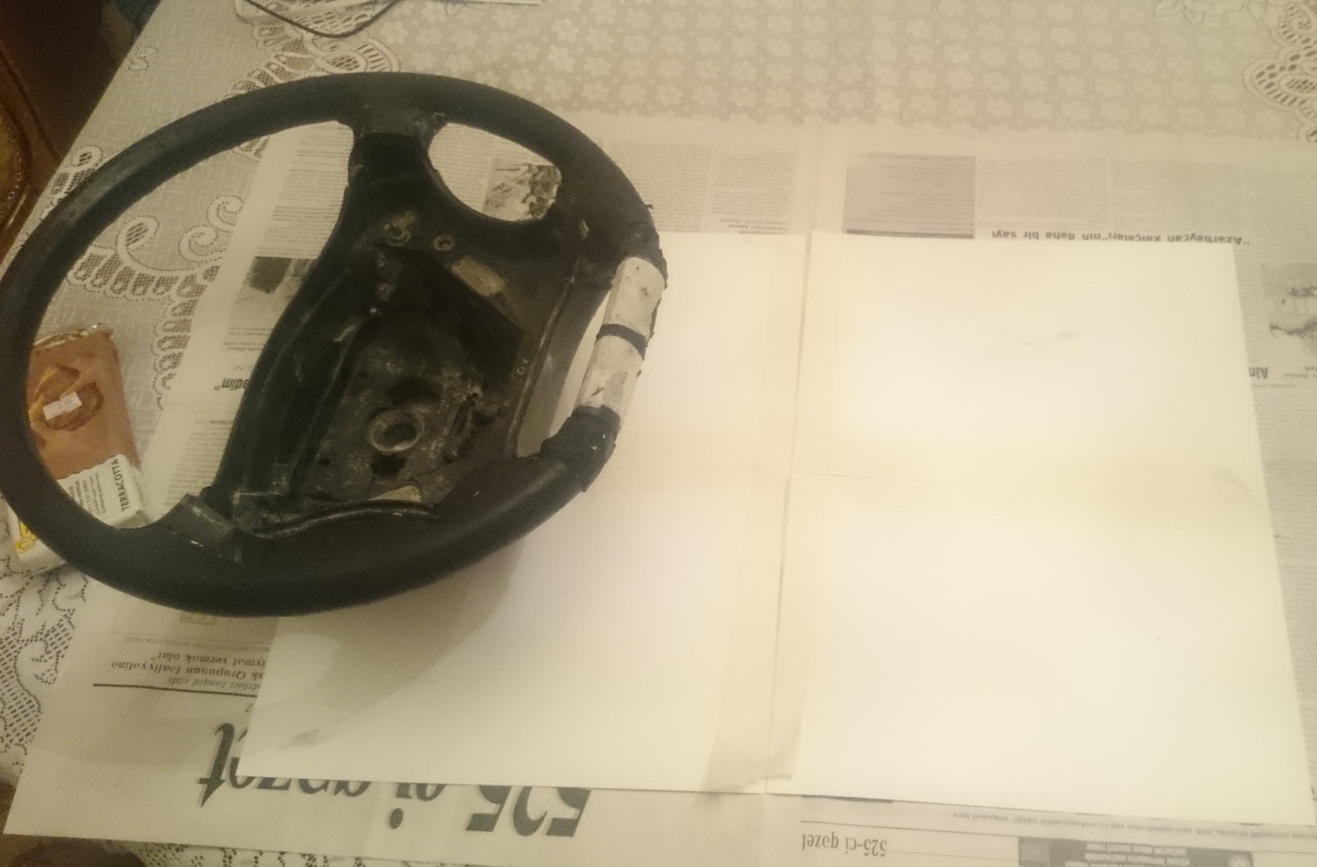

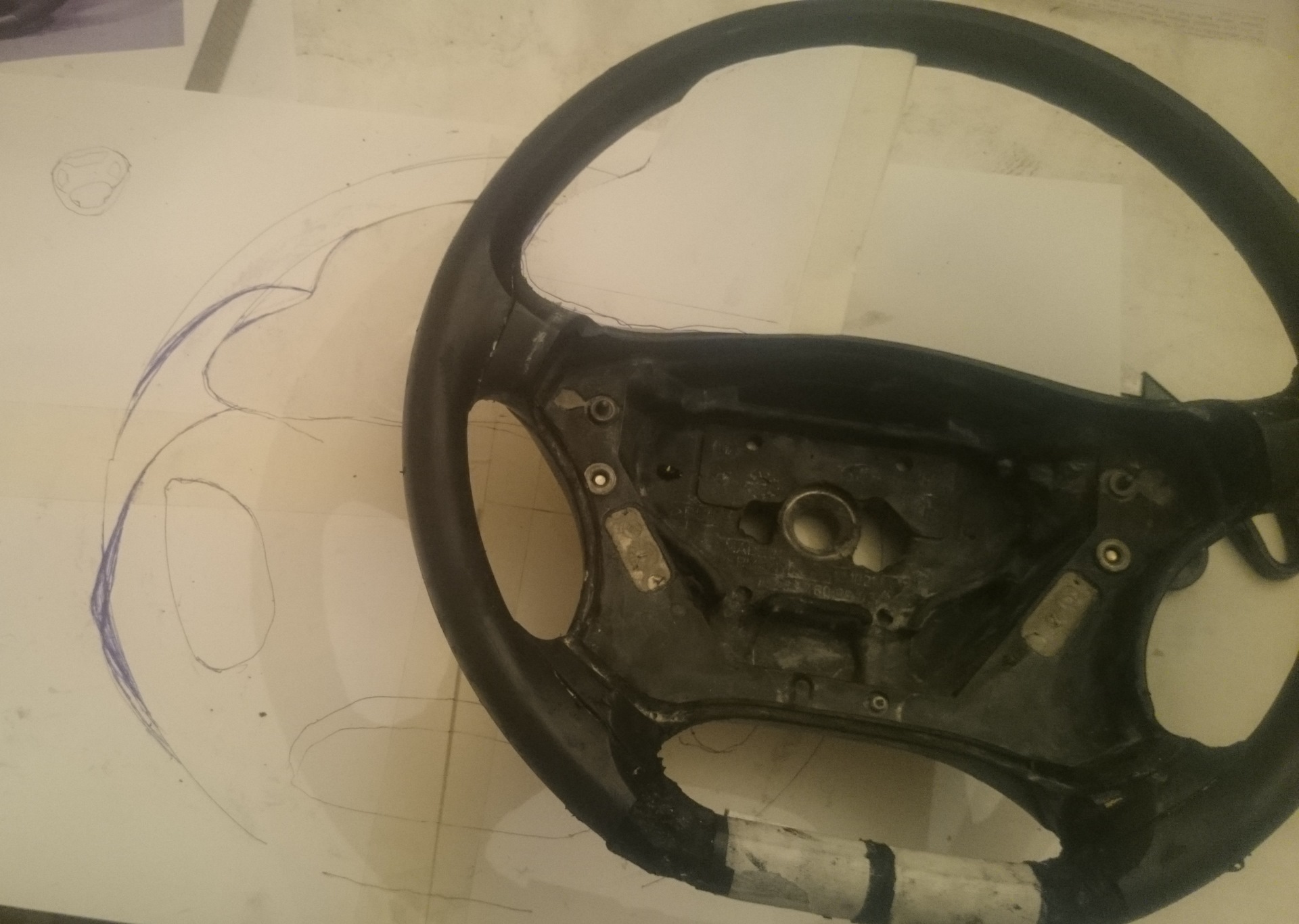

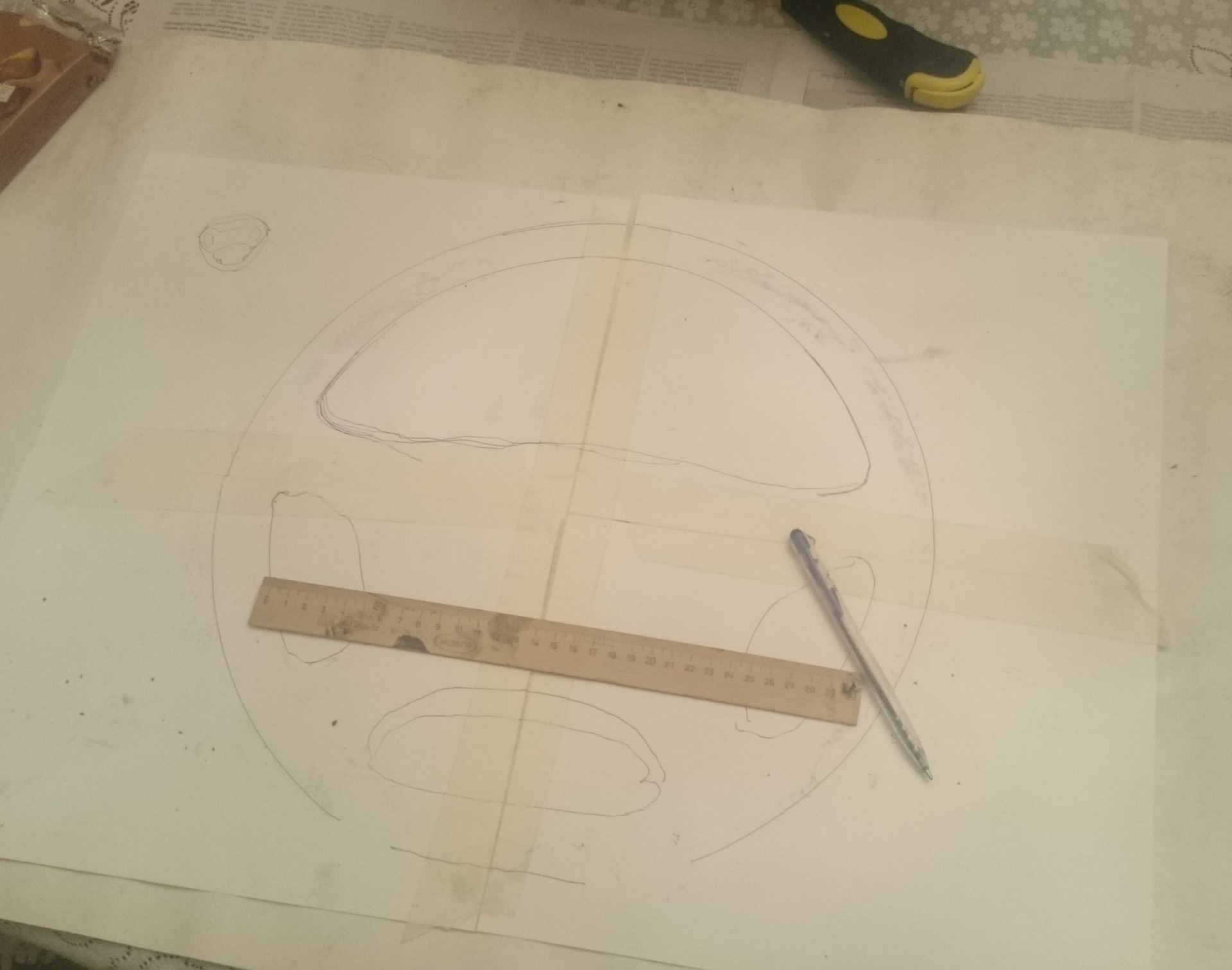

Для начала сделал шаблон. В прошлый раз без шаблона сильно помучался.

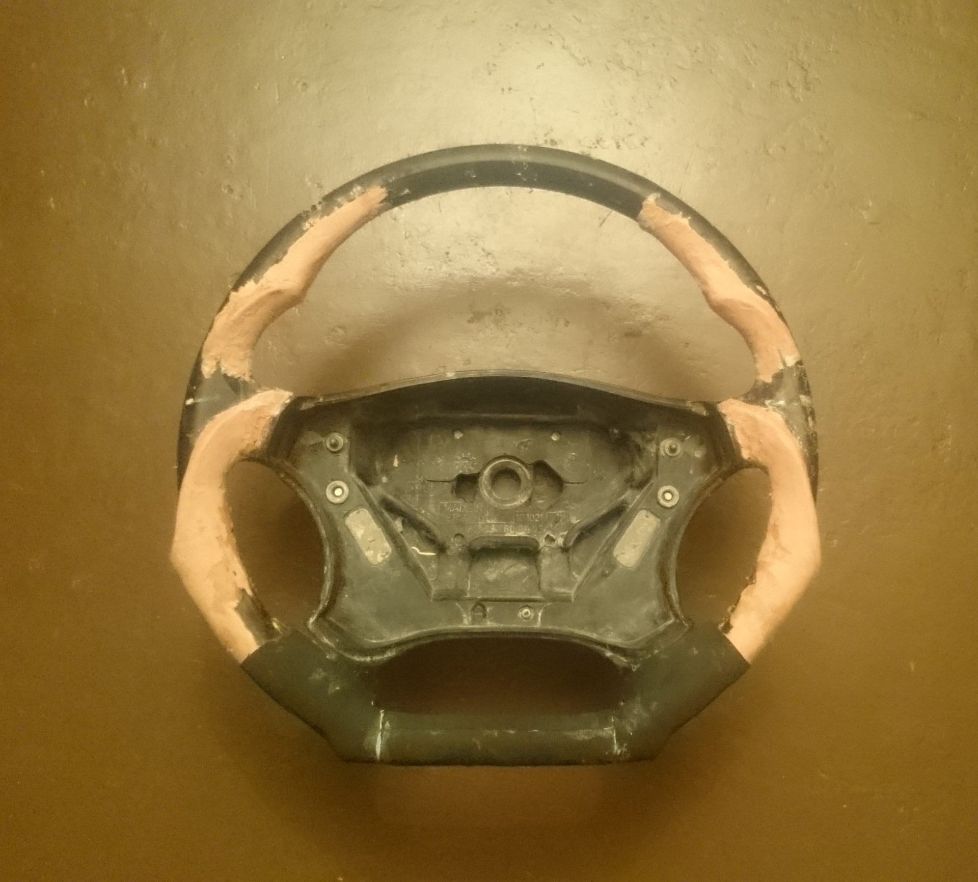

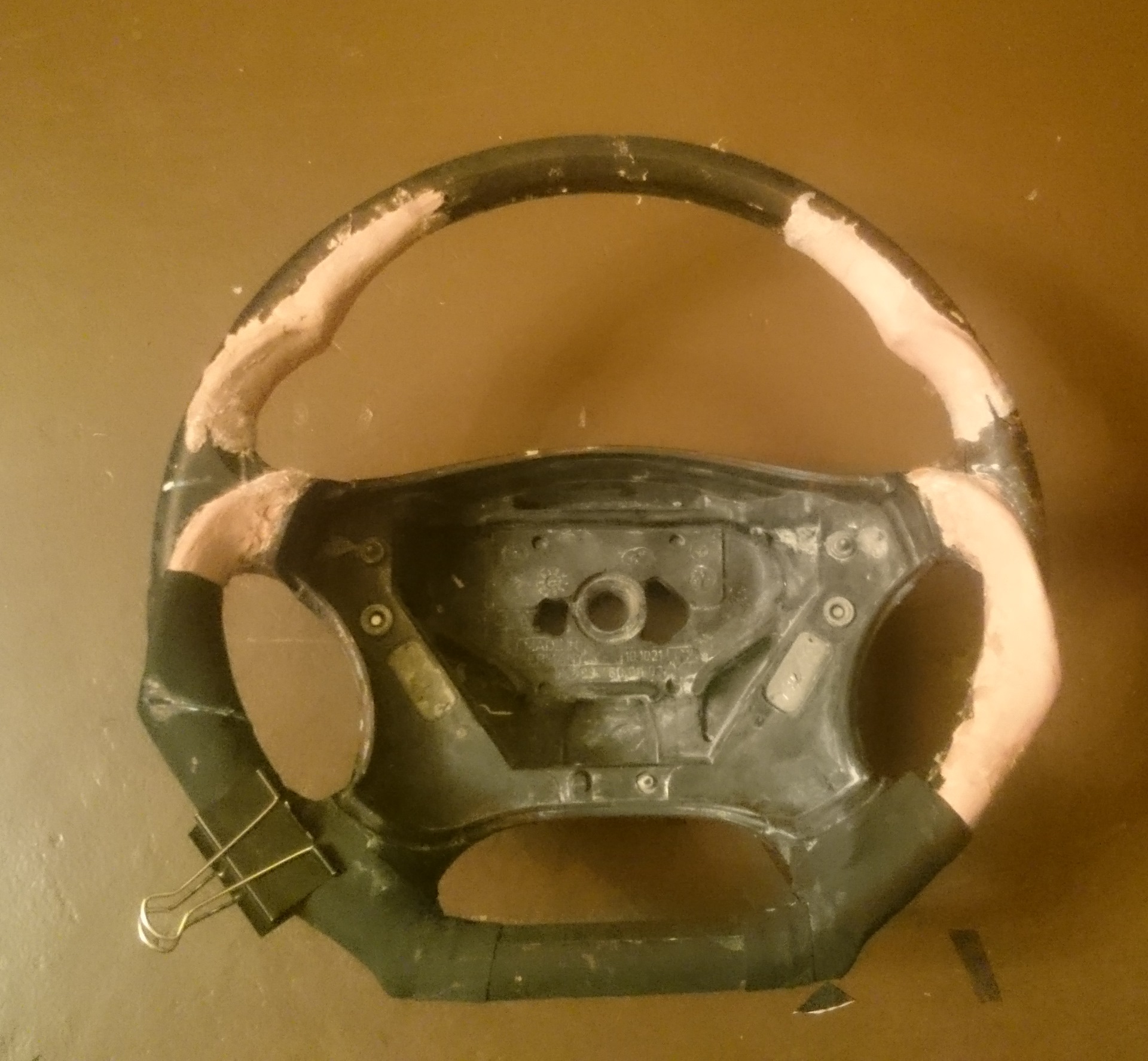

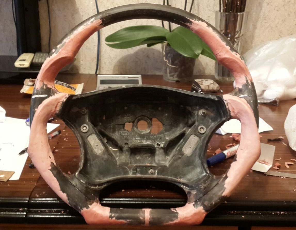

За 6 манат купил пасту для лепки, которая оказалась очень удобной в использование. Советую всем))) Одна пачка хватила на весь руль.
Вот что у меня получилось.

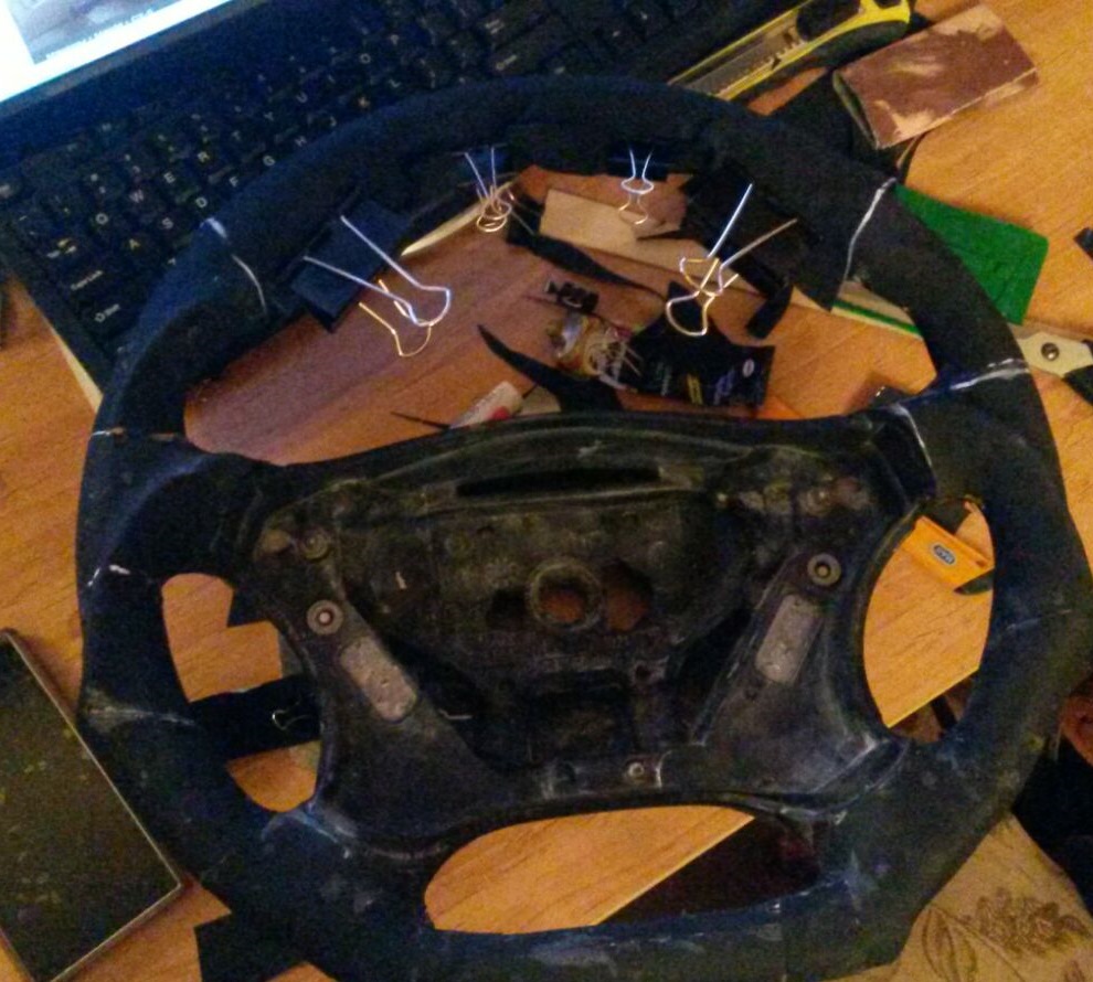

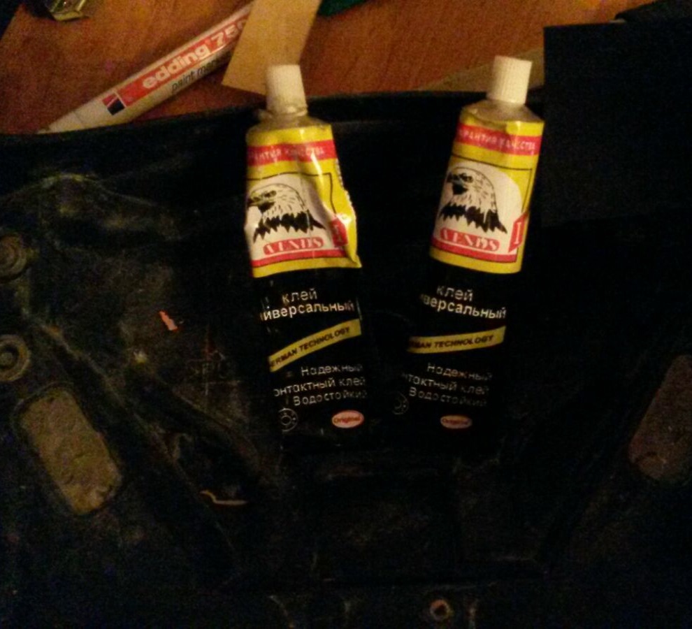

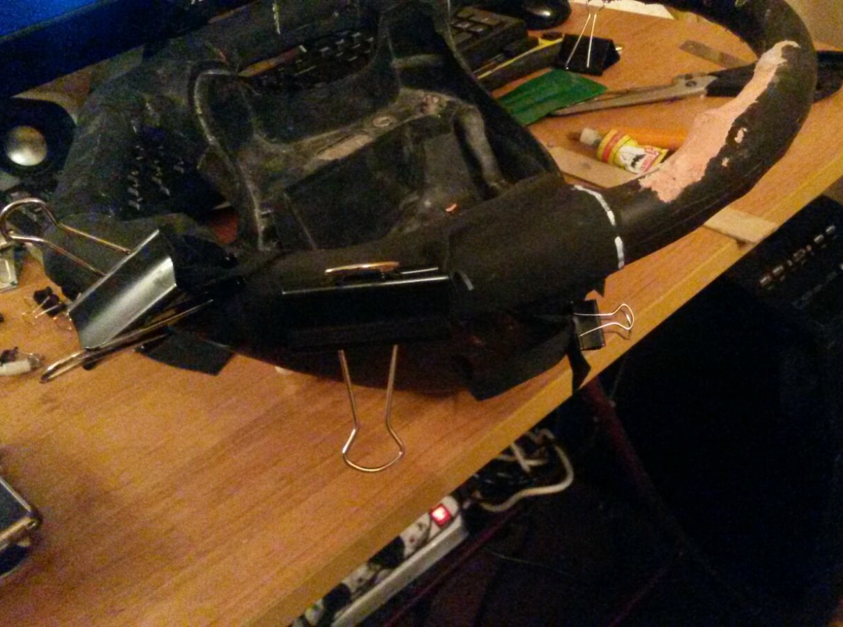

Купил клей «Момент», за манат, для приклеивания резины на форму.

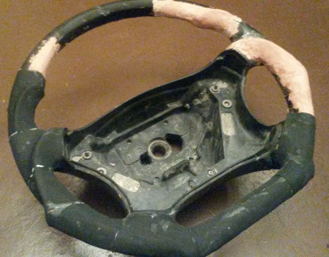

Начал с левой стороны. Для фиксации использовал зажим для бумаги.

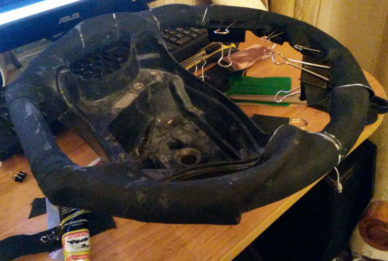

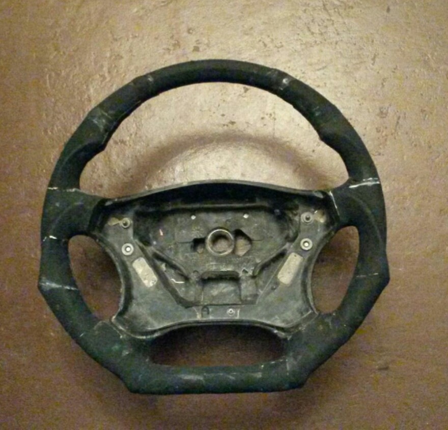

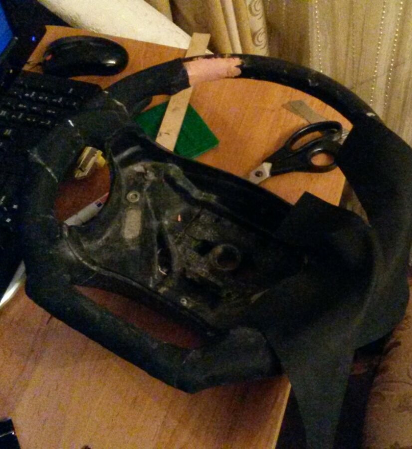

Вот так выглядит с резиной.
Осталось приклеить второй слой. Сейчас в поисках материала. Потом уже кожаная обшивка или алькантара. Из-за отсутствия времени процесс тюнинга затягивается. Постараюсь ускорить работу и поделиться конечным результатом.
Надо было отшлифовать и вывести его в нормальную геометрию)обтянешь кожей, сразу все косяки вылезут и будет новый пост про все сначала))на разборах не смотрел?)
Только мне показалось что постит в блоге и отвечает на комменты два разных человека? А руль по моему не симметричен. Может в итоге будет ровно, но пока криво. )
интересное решение с пастой для лепки, только вопрос ты с верху заклеил резиной вот что это за резина, и паста как то застывает или нет? она же мягкая как пластелин
Net jdew qdeta cas, i pasta zatverdevaet, mojna s wukulkoy toje obrabatovat, potom s rezinim pokril cto vobwe krepce bilo, potom iwe odin sloy prakladku zdelayu, iwu materiala prosta, posle prakladku, zdelayu obwivku, koja ili alekantara
Pasta ocen krepka bivaet cerez cas, kak kamin, rezina ya biral s rabote, eta dla membran, xarowaya rezina mojna priklet normalna
а паста сама застывает после окончания работы с ней? и для чего тогда вообще резина если паста как камень ее наждачкой можно обработать?
faganlife
или может паста затвердевает например в печи под температурой
