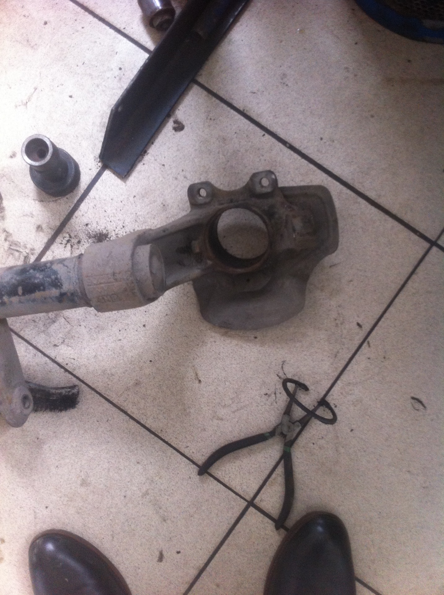

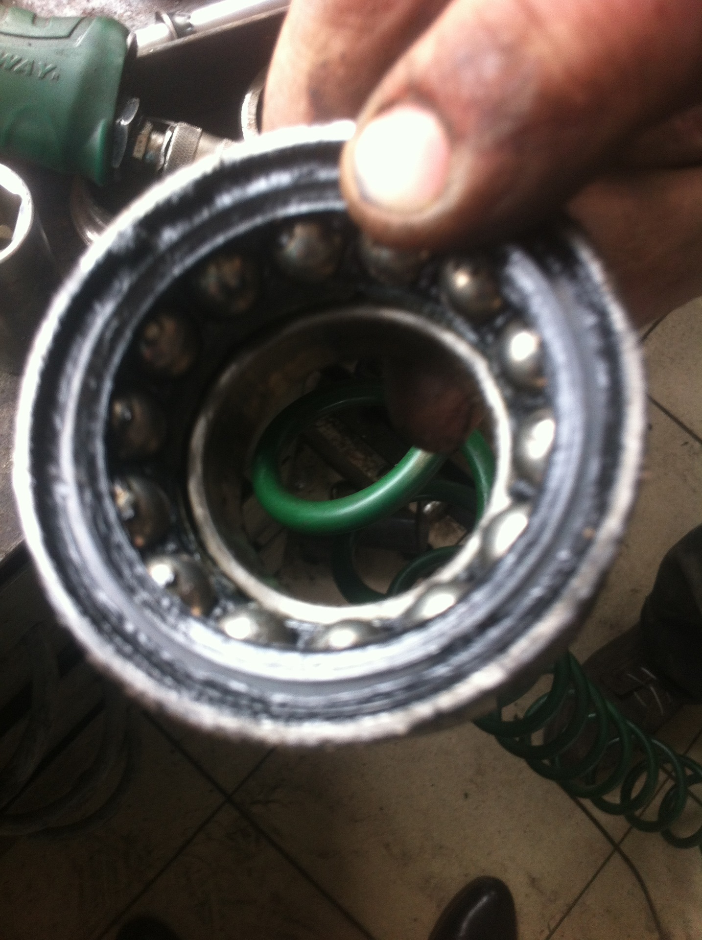

С недавних пор появился при движении появился гул. Грешил на резину, но гул все усиливался. Заехал на подъемник послушали. Приговор подшипник ступицы, я так и думал. Левый передний… стоп! Как левый?! Не прошло и года как его меняли, не прошло и 10 тык… Засада и печаль.
Стоял подшипник optimal, может я придираюсь и многие ездили бы и так но меня напрягает.

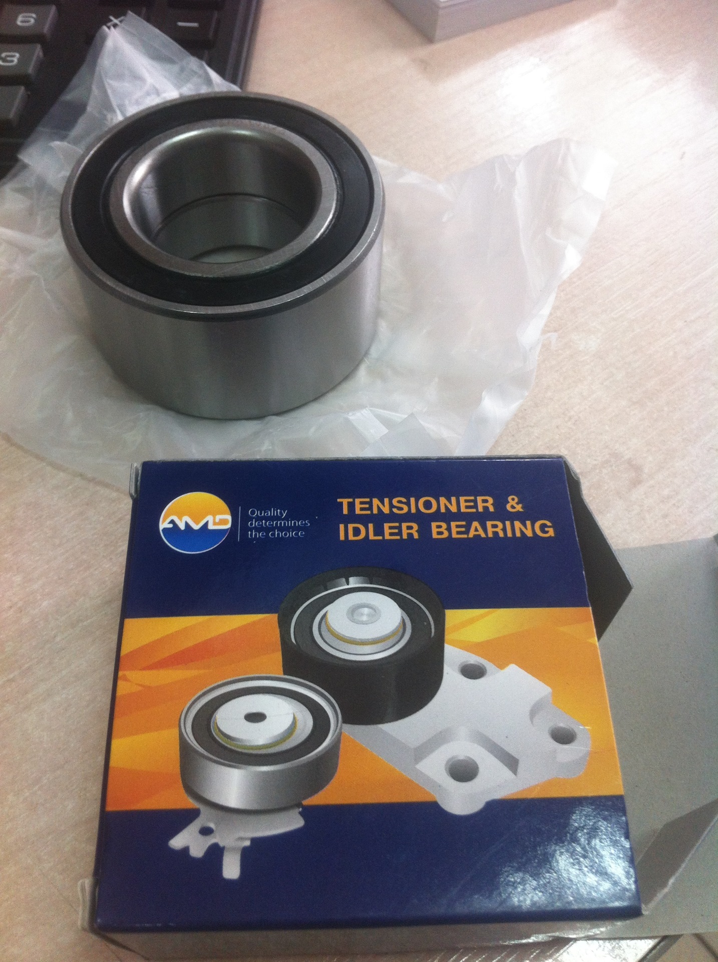

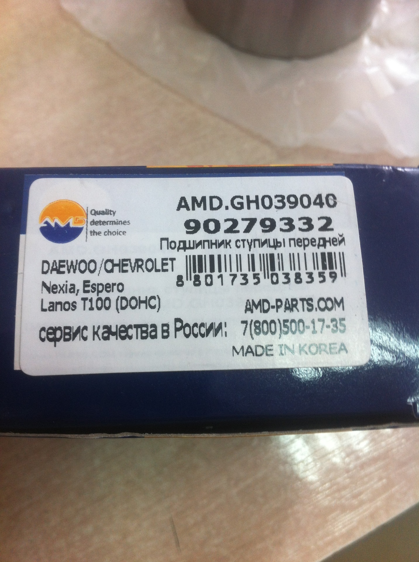

Заказал новый
Заменили

Касаемо качества Optimal продукция этого упаковщика довольно спорна, есть вещи хорошего качества сайлентблоки, тяги, ролики (в коробке лежали HSC корея) для ланоса. И откровенный мусор шаровые, наконечники, и мой бывший ступичный подшипник ))

Если кольца на месте, то надо было ещё ступицу просмотреть.она бывает поведена и из за этого подшипник впресовывается но как бы в перекос, а вообще год откатал на нём и слава богу, у меня тоже была не приятность прошлой весной и тоже было обидно что он и года не отслужил.
Тоже с optimal беда была? Ступица в порядке, подшипник шлак)
Да не не с ортимал, а с харпом.Просто скоты стали экономить на всём, раньше обоймы были металические и харп подшипники по 100тыщ а то и более отхаживали, а теперь аля как китай пластиковая обойма идёт.вот они и не служат теперь нормально.
подшипники оптимал полное дерьмо!
Похоже так и есть.
а у тебя кольца на гранате грязезащитные на месте?
На месте.
