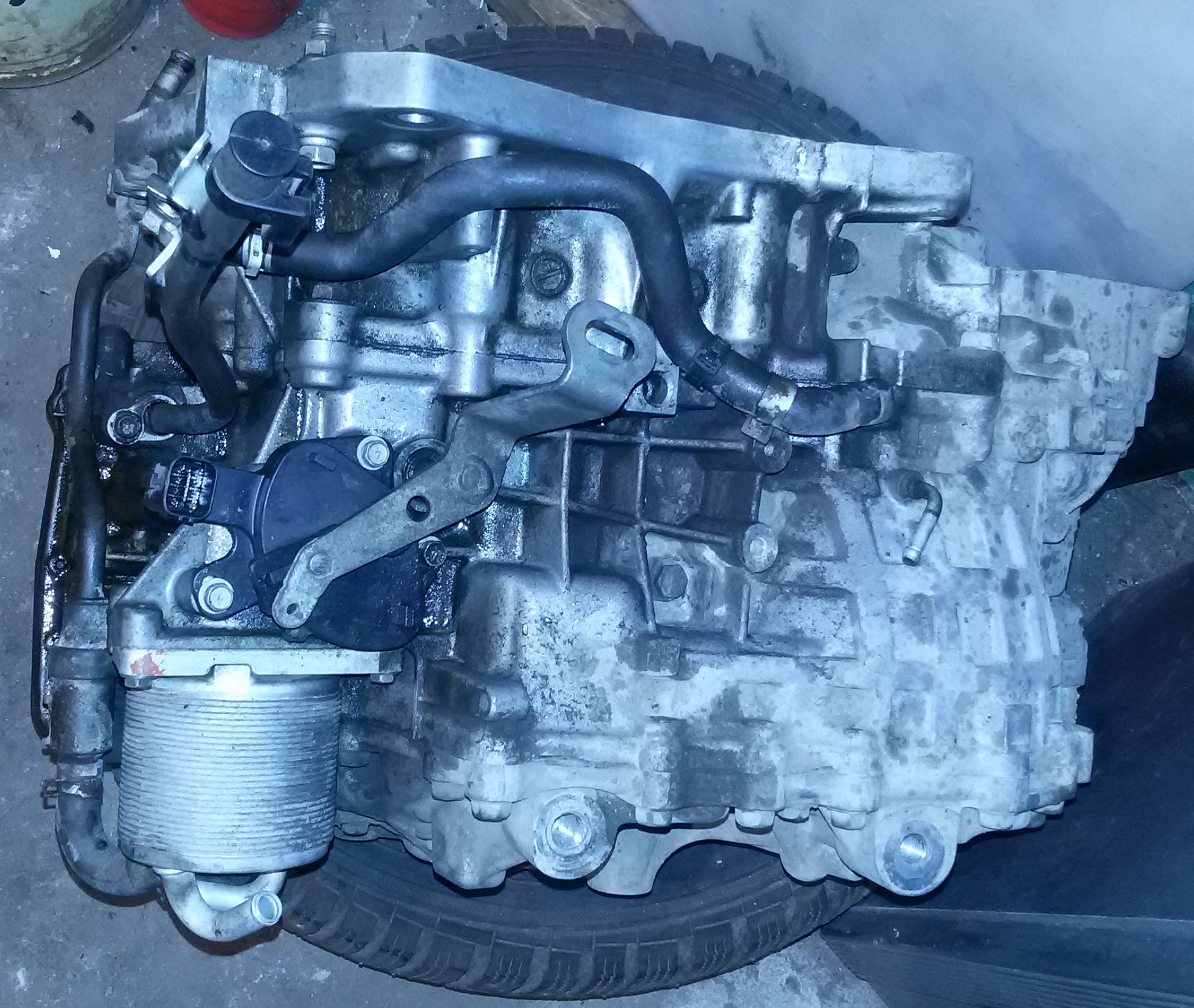

Не так давно с моим конем приключилась печалька…наеб…ся вариатор (какому "умному" конструктору пришла в голову эта "гениальная мысль" поставить на кроссовер, а ведь сами японцы называют его внедорожник, ВАРИАТОР), но да опустим этот вопрос…сегодня я напишу о другом…
Горевать я по этому поводу особо не стал, бахнул пару стопок за упокой варика, и полез в интернет за советом, ну и заодно присмотреть себе другую коробку…хорошо все таки жить в одном из самых крупных городов России, буквально после третьего звонка я нашел контрактный вариатор (пробег 45тыс., приехал с японии, стоял на праворуком икс трейле…все со слов продавца, проверить его правоту нечем…), к тому же при конторе свое СТО, где его и поменяют, только в этом случае дают гарантию на агрегат и работы — месяц…Этот вариант я записал и стал искать дальше (забегу вперед — именно на нем и остановился), оказывается ремонтом вариаторов в Новосибе занимается еще минимум 4 конторы (и все супер-пупер спецы, но по отзывам в интернете, только двое из них более-менее, что-то могут)…ремонт начинается от 60к и до бесконечности, может и до 150к легко дотянуть, плюс время ремонта около недели…подумал я и решил брать контракт и ехать у них же менять…вчера загнал в обед своего коня, сегодня вечером получил обратно…с новой (контрактной) трансмиссией…правда попутно мне приговорили переднюю крестовину кардана, левую ступицу, шаровую и пыльники на приводах…блин и когда эти капиталовложения закончатся и я уже начну получать удовольствие от владения ИКС ТРЕЙЛА?
Ну а теперь о коробке, пока проехал только 50 км (кстати в коробку залили масло NS-3), дерганий не заметил, скорость набирает ровно, правда один рывок был, но может масло разгоняло, или коробка обучалась, хрен его знает, поживем-увидим…завтра хочу еще на другую станцию съездить на диагностику, пусть проверят счетчик старения масла и зальют новую прошивку на вариатор…Как-то так) ну и пару фоток старого варика…мож кому надо)))
Дополнено 18.02 Сегодня повнимательней осмотрел машину…эти гады криворукие сломали одну клипсу на переднем бампере и прикрутили на саморез, также сломали клипсу на пластиковой окантовке арки переднего колеса (хз как она правильно называется)…блин совсем недавно отремонтировал бампер…заметил бы когда забирал, то по печени бы дал этим рукожопам…
Дополнено 17.03 Еще заметил, что эти гады, потеряли одну колесную гайку и поставили другую (отличается от моих)…ну вот, что за люди, почему за каждым нужно все по сто раз проверять?
Дополнено 11.04 Вариатор вроде работает, вот уже почти два месяца прошло…проехал около 3000км…тьфу три раза)))

NS-3 используется для вариаторов JATCO CVT8 JF016E/JF017E, с клиноременной
передачей.
Ниссан:
Qashqai J11 2013-, Pathfinder R52 2013-, Altima L33 2013-, Teana L33 2013-, Sylphe B17 2012-,
Tiida C12 2014-, X-Trail T32 2013-, Elgrand E52 2013-, Murano Z51 2013-, Murano Z52 2015-
Митсубиси:
Outlander GF7W/8W 2012-, Delica D5 2012-, Lancer 2012-, ASX 2014-
Renault Koleos 2014-, Samsung QM5 2013-, Peugeot 4008 2014-, Citroen C4 Aircross 2014-
Можно было не копировать, я читал эту статью и комменты к ней…
Ну так а чего тогда спорить про НС-2/НС-3… Всё очевидно. Это я и пытался донести, но мои доводы "где-то видел" конечно ничего не значат. А тут всё по полочкам в статье.

нс-3 это масло, пришедшее на замену нс-2…масла могут быть смешаны (все со слов мастера на СТО)…в принципе все в мире совершенствуется, в том числе и масла…
не могут быть они смешаны. НС-3 под другой тип ремня. Нам не подходит.
Меня заверили, что все будет норм…в интернете пишут, что можно заливать вместо НС-2…перепрограммировать блок управления не нужно…ткни на документ, который запрещает заливать НС-3…
З.Ы. сегодня не успел доехать до диагностов…завтра доеду уточню…там ребята опытные, должны подсказать…
Ткнуть не могу, но на АУТ-клубе или где-то ещё я видело примерно такую инфу:
НС-2 под толкающий ремень с насечками,
НС-3 под ремень типа цепи, на конусы опирается торцами звеньев.
Вроде так. Не взаимозаменяемые жидкости. А на сервисе могут сказать всё что угодно. Так же как и продавцы масел — лишь бы продать. А на сервисе — лишь бы ты быстрее поломался и снова приехал.
Да и официалы как ни странно заявляют что только НС-2. Но правда они ещё и говорят что только Ниссан. И Ниссан Мотор Рус тоже самое говорят.
