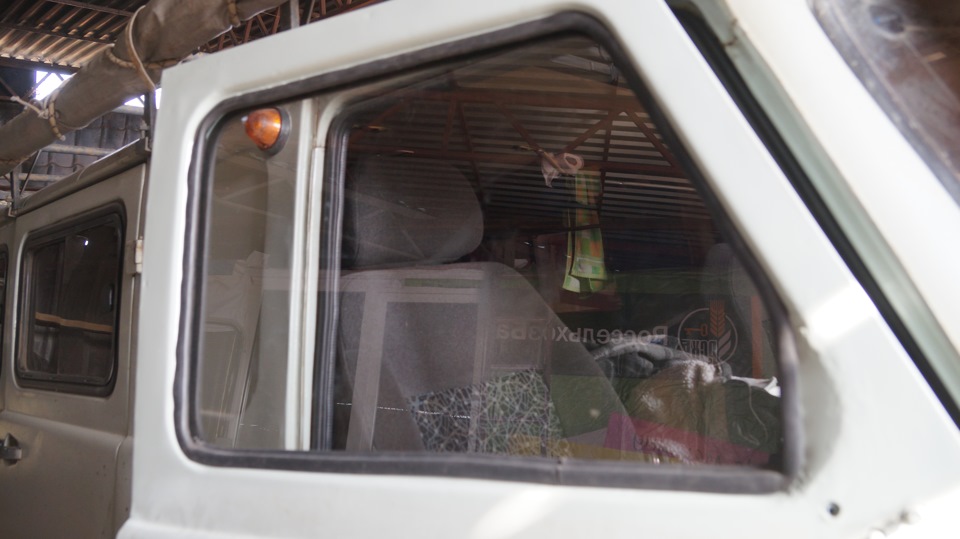

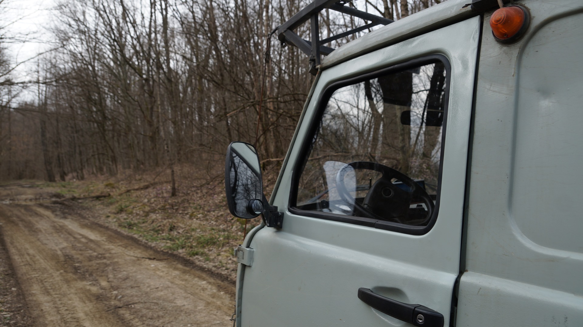

Сами окна купил давно, все небыло времени и желание их ставить.Желание так и не появилось, а вот со временем как раз всё нормально, в связи с отсутсием заказов образовалось окно в неделю, пересилил себя, докупил резинки, ручки, стеклоподъёмники и понеслось резка, сварка, подгонка.Тренировался на пассажирском окне, так что если кто где видит косяки которые не вижу я, критикуйте!

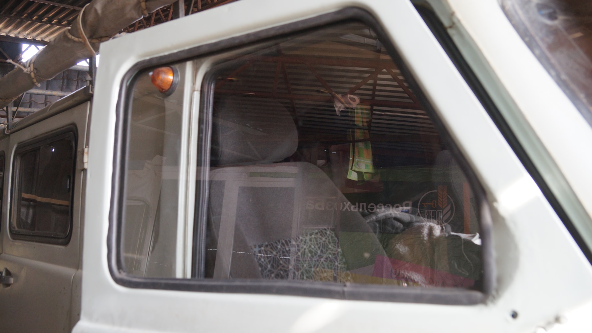

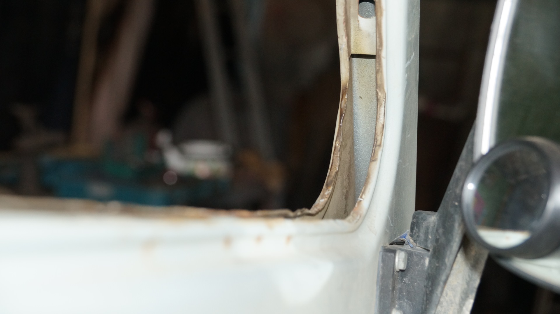

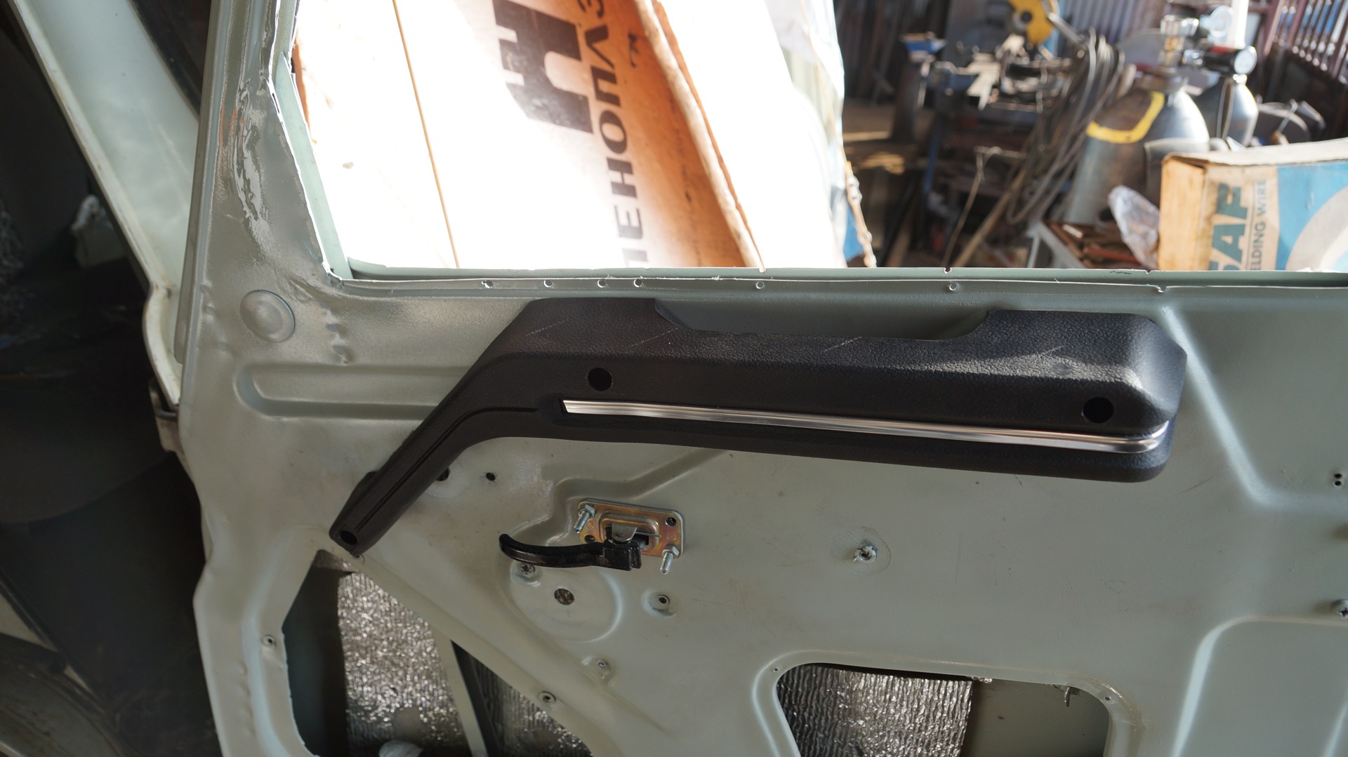

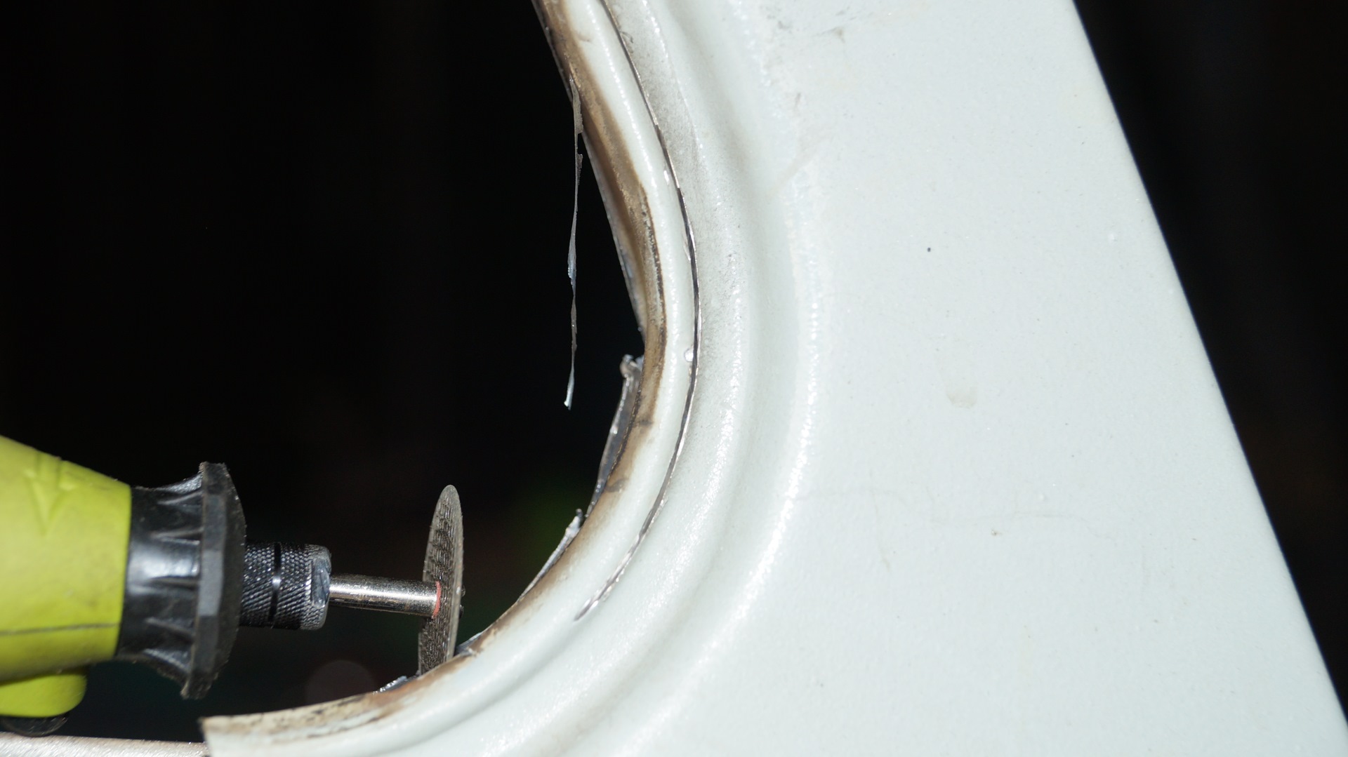

И так поехали, разбираем дверь полность и вырезаем кантик по периметру проёма окна на 3-4мм

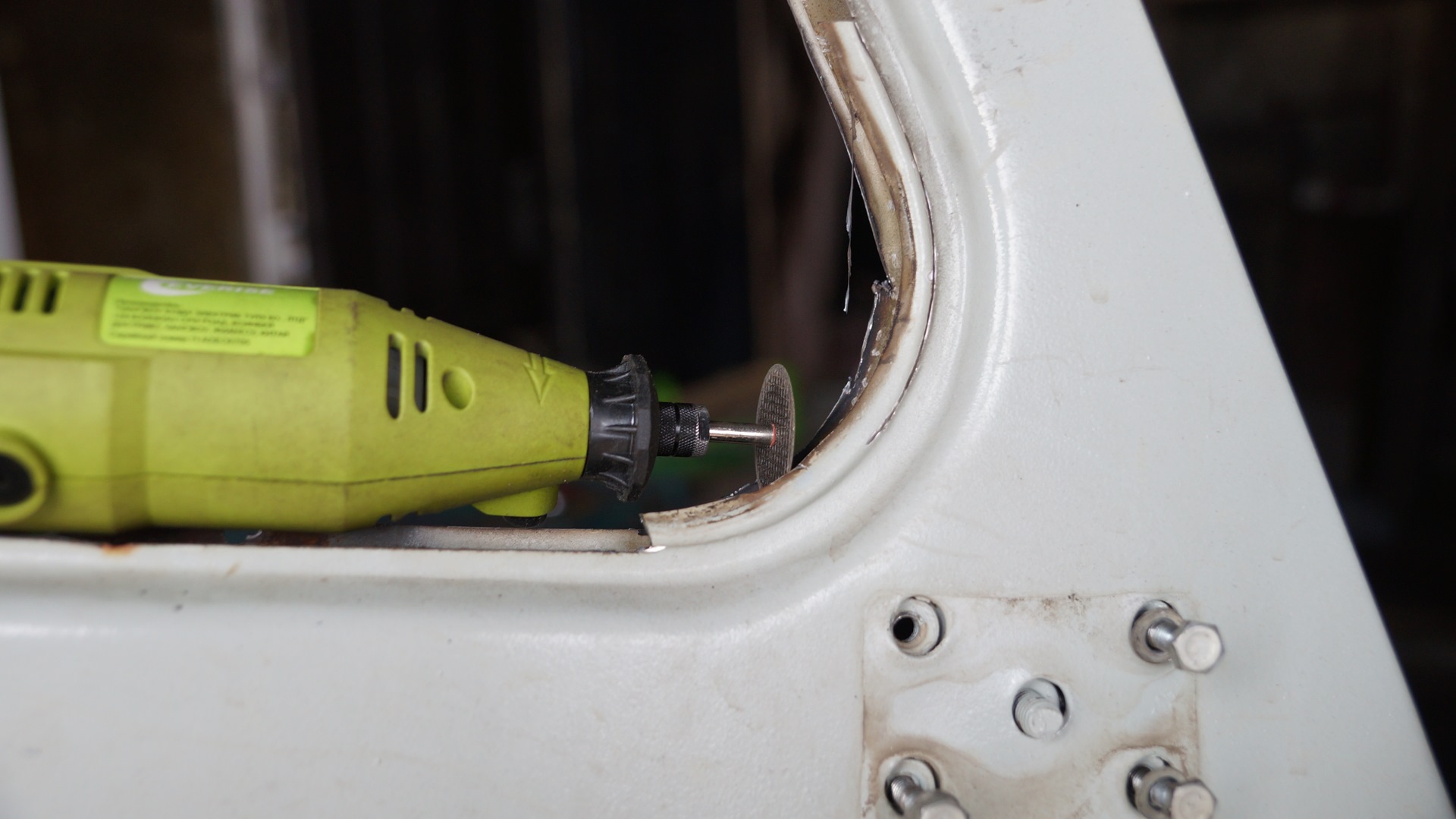

прямые участки резал маленькой болгаркой, кругом 1мм, в уголках доработал дримером, маленьким абразивным кружком-удобно
рез тонкий, искр мало, красота короче, тока медленно этим дримером получается(

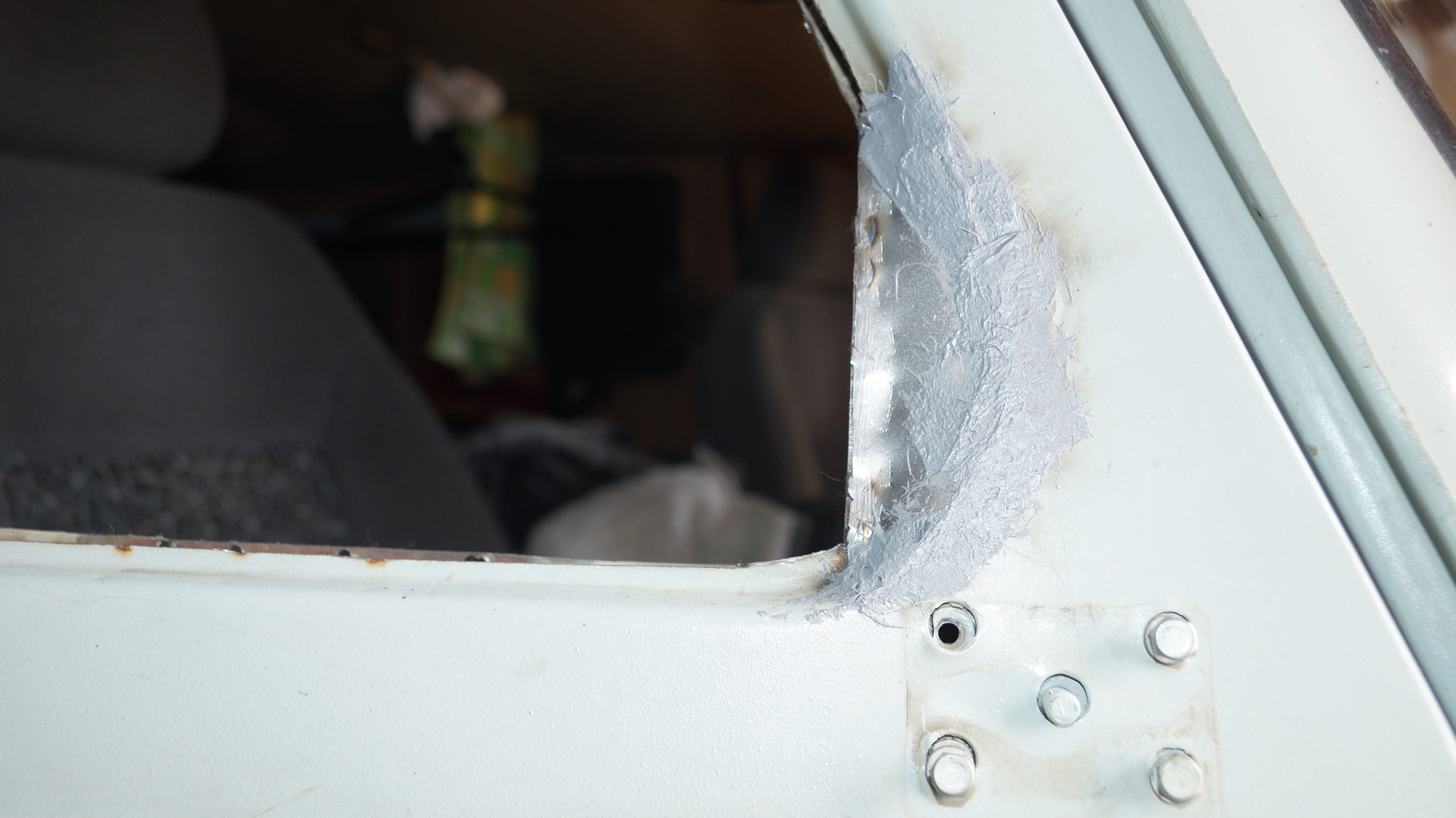

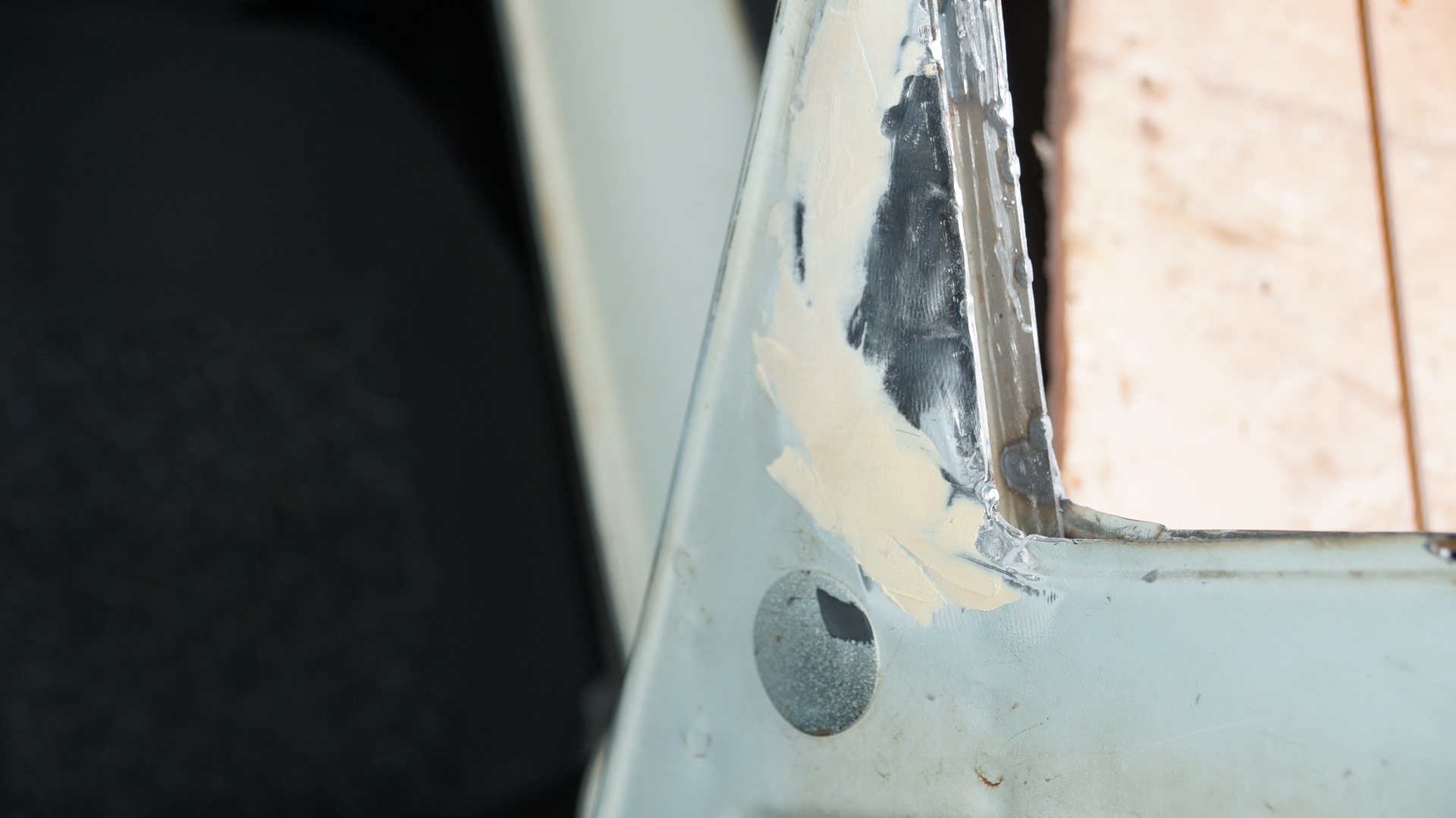

После обрезки с передней асти двери вставил направляющую из трубки 20х20, срезав с неё одну полку.Фетра от классики в такой П образный профиль встает как родная.Сверху и снизу полученный профилёк приварил к двери.Между профилем и плоскостями двери полузились отверстия в виде сигментов, приварил куски металла 1мм, сильно уж не стал там выводить -машина то для леса, а не для бл…к
Со стороны замка всё встало как родное, фетру старую выкинул, новую от классики подогнал по месту

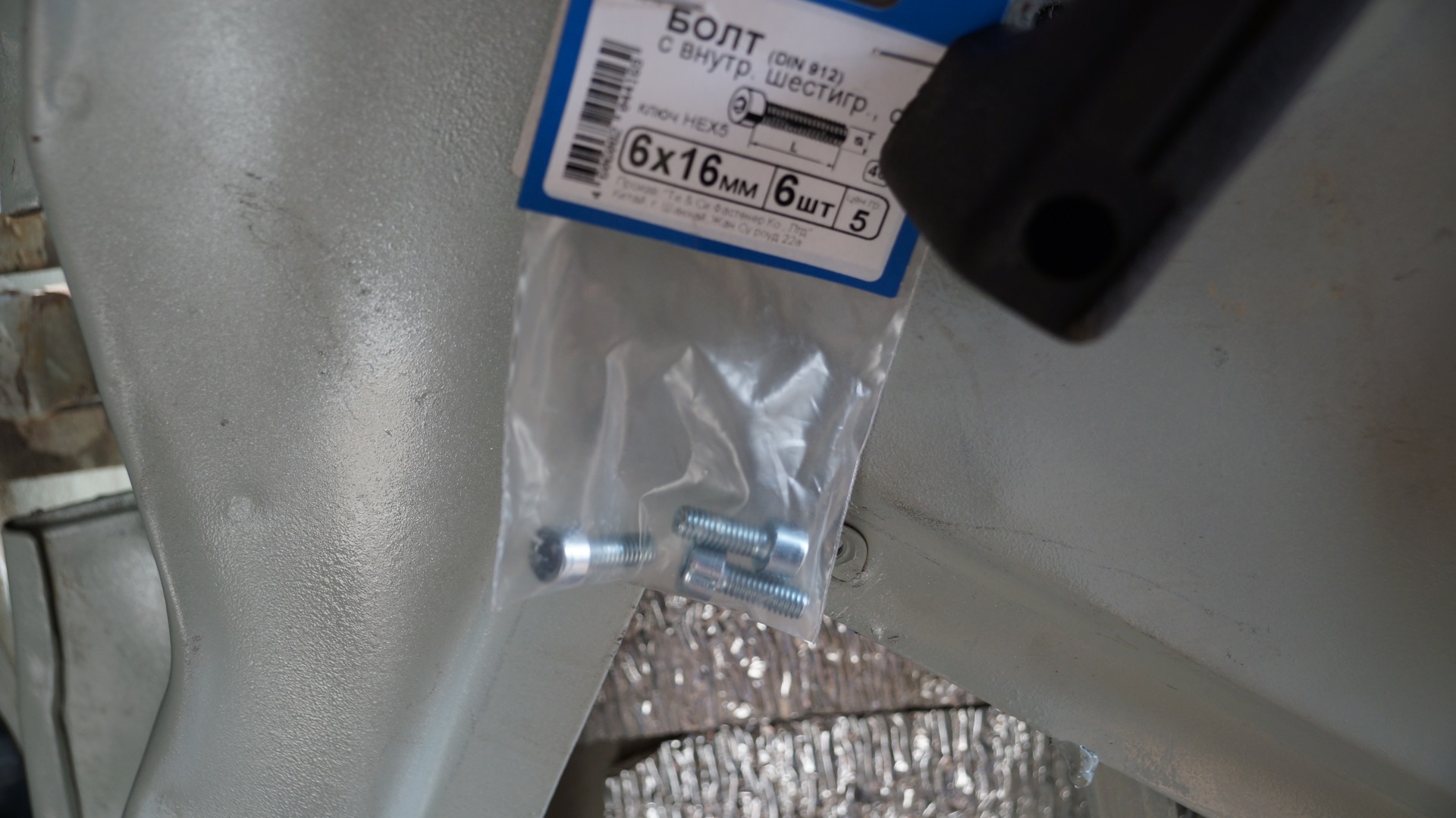

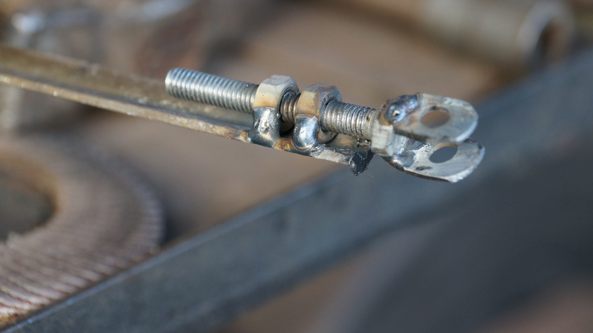

Далее поставил замок на место отрезав кусок от тяги открывания, предварительно к ней приварил модернезированый болтик на 6, чтоб можно было подсоеденить ручку от Газели

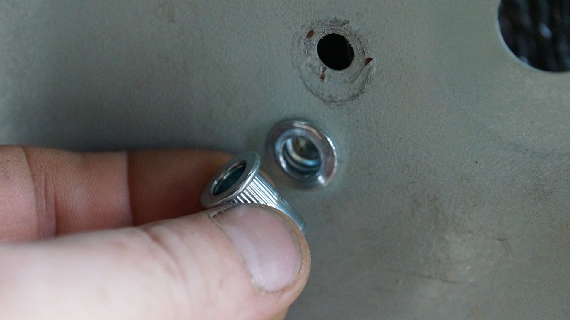

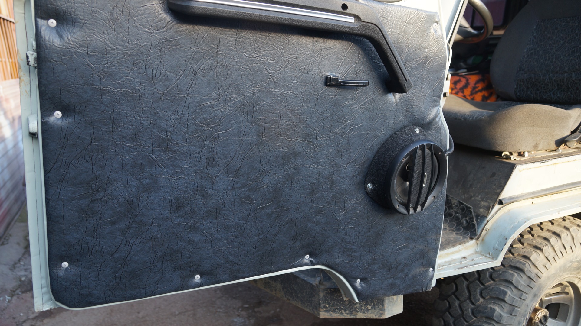

С внутренней стороны двери ставлю пару резьбовых заклёпок на 6, чтоб поставить ручку от 2106.Для тех кто надумает ставить-берите длинные ручки, останеться пару крайних заклёпок поставить, а средняя остаётся наша заводская.

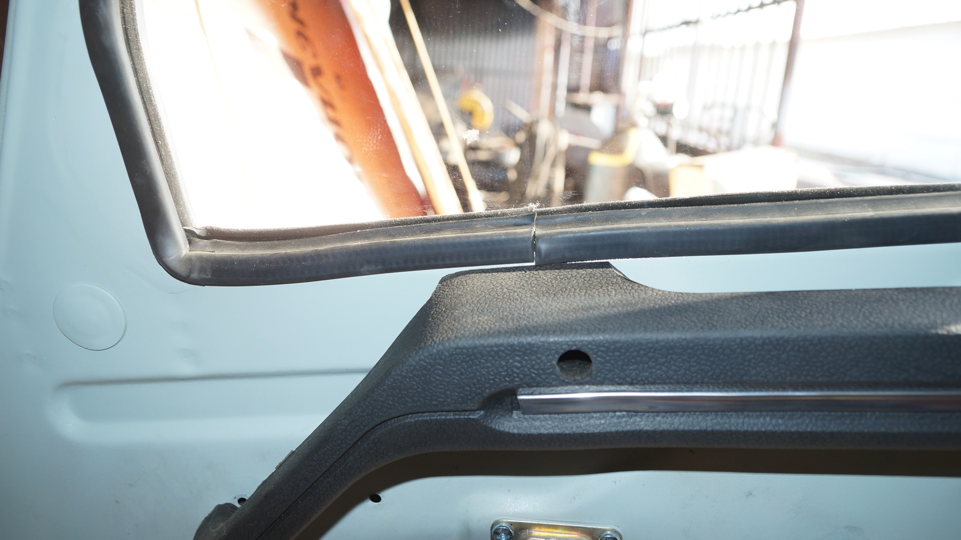

Уплотнители ставил с передних дверей газели, на нашу дверь идёт два штуки.Подогнал по месту, но пока не склеил, соберу вторую дверь и тогда за раз всё и склею .

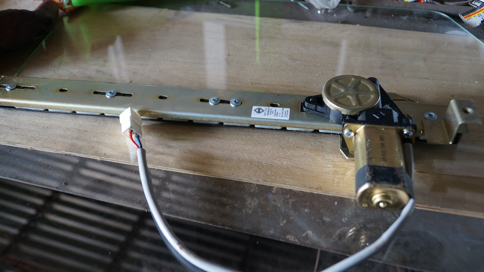

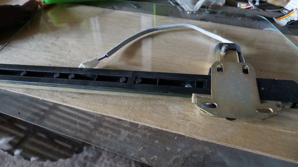

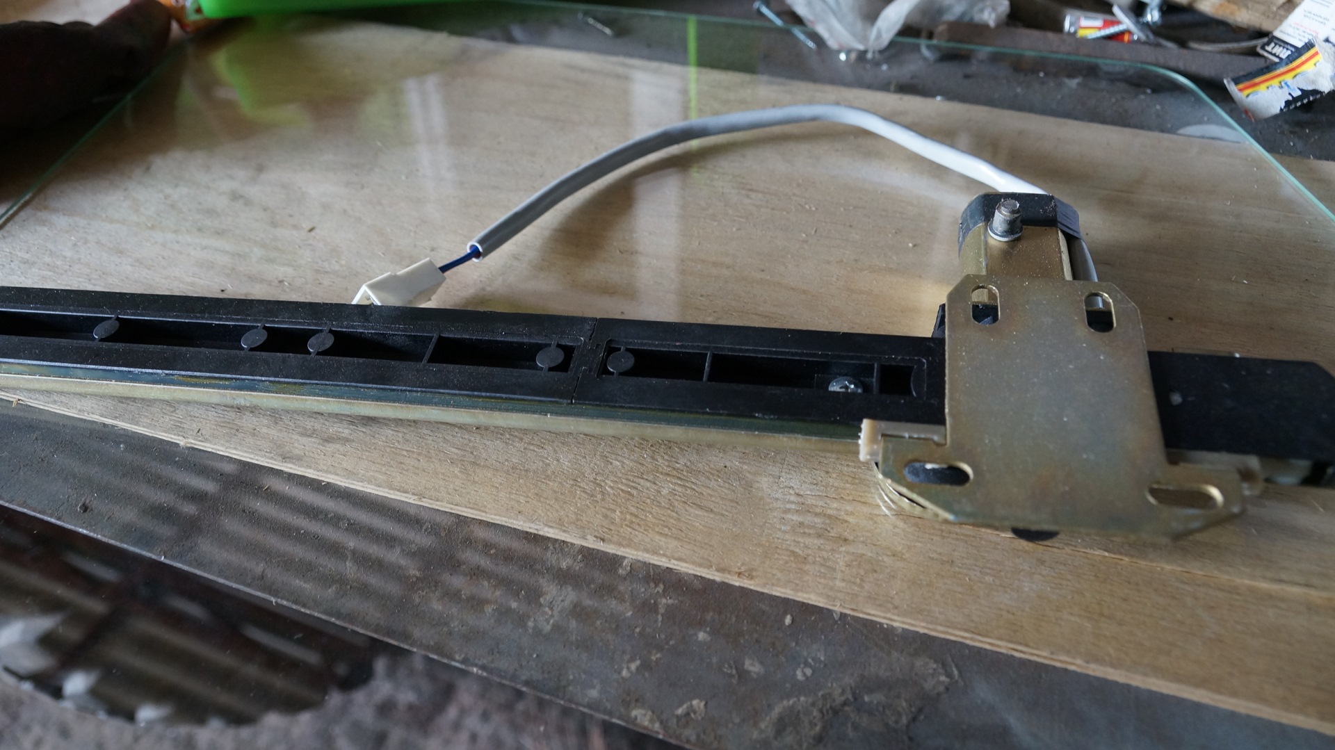

Стеклоподъёмники поставил с классики, знакомые ребята утановщики порекомендовали, говорят ходят очень долго и в принципе быстрые, да и цена в 2200 за комплект с кнопками и проводкой меня устроила

Ну и как говорят на Драйве все бобра)))!

А как ты его склеил? И как вниз вообще завёл? Думаю тоже переделать в круговую
я думаю тебе надо дойти до магазина и посмотреть как выглядят передние уплотнители от газели и тогда тебе станет всё понятно, клеил обычным клеем для резины.
Стекло же поднимается
