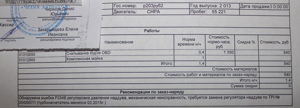

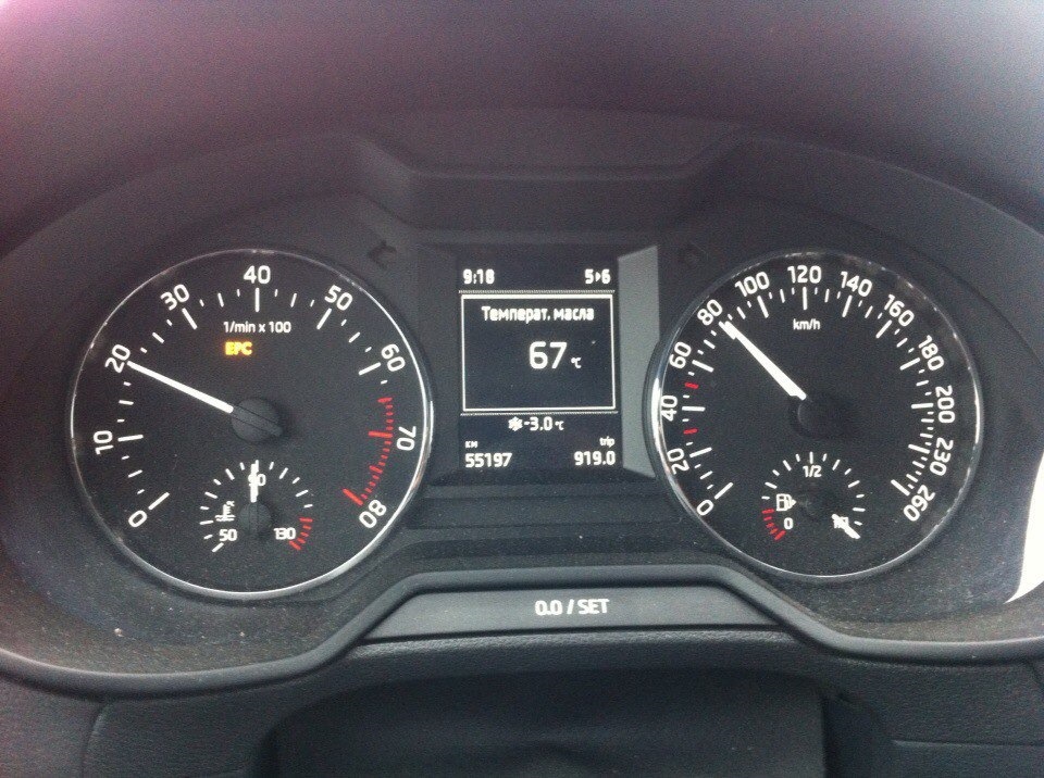

Прошел ровно год с замены турбы и вот сегодня утром завожу машину и высвечиваются заветные три буквы "EPC",
в принципе сразу решил что это турбина опять."потихоньку" доехал до работы, ибо больше 140 не разгоняется., подключил OBD сканер где он мне показал все туже ошибку что и раньше
Позвонил дилеру записался на диагностику, когда выехал с работы ошибка все не загоралась и не загоралась, а когда я уже отменил свой визит в эту богадельню, она решила загореться)) пришлось ретироваться))
Ну так вот проторчав там 2 часа мне всетаки вынесли вердикт.
Ориентировочную цену озвучили в районе 15 тыс, я конечно разумно спросил про куланц ибо прошел тока год) а пробег составил всего 22 тысячи. смех.на что мой любимый мастер приемщик Арсений ответил, что я не лояльный клиент и навтыкал им слишком много пистонов, на это они очень обиделись)))) и что он только поэтому не пойдет к гарантийщику и болт мне а не куланц))) переложили скидку на работы правда, по какой то там акции)
Так вот народ, может есть какой способ продлить жизнь регулятору, потому что он то работает то нет, всю дорогу от дилера дома ни какой ошибки не вылезло (примерно 13 км) или тока менять?
ЗЫ:про ваг и качество промолчу) регулятор то доработанный! и НИКТО еще не приезжал с повторной проблемой как мне сказали))))
И всетаки надо было по каждому поводу жалобы катать а не только по серьезным моментам))
Вот такие дела товарищи ) надеюсь вас эта напасть обойдет стороной))

WD в него побрызгать и все. Я таким хером мертвый разработал за пару сеансов, пока ждал з/ч год назад.
А что менять они собрались: актуатор или втулку выбивать и менять?
а я вот и непонял, щас послушал народ и думаю что хрень какую то они предложили, закисает то втулка поидее, написано регулятор именно. думаю ниче они там выбивать не станут

Надо ухаживать за ней www.drive2.ru/l/7103260/, наверно все таки разорюсь эту смазку за 2000 рублей от греха подальше…
да какой нах )) 22 тысячи проехала)) вы о чем)) 22 не 222))
Я к тому, что с такими ценами на ремонт, я себе закажу-ка эту смазку, а у ОД она вообще под 4000 стоит www.parts.skoda-avto.ru/s…+112+A3®ion=31&dealer=
Dmitrij551
Бюджетный вариант — МС 1600, а по характеристикам даже превосходит. Смазывал ей шток осенью перед длительной командировкой начитавшись страшилок про турбину. Три недели машина простояла, завел ошибок не было, так и езжу. Но решать конечно Вам.
Спасибо, пригодится!
От этой смазки толку никакого. С тем же успехом можно в бубен постучать стоя у капота. Но это дешевле и мелодичнее.
