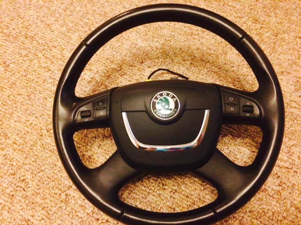

Так как мультируля до этого не стояло, придется покупать подрулевой блок, в связи с этим вопрос, какой нужен блок? Машина у меня octavia a5 ноября 2012г.
5K0 953 569H подойдет? Можно ли его заменить на такой же блок только с другими буквами? Что бы поддерживал кнопки руля, бк (не максидот) и круиз. Проводок руля вроде верный — 3T0 971 584А.
Ну и пару фото конечно же.
Заранее мерси!
Запчасти на фото: 3T0419091JE74

Народ, не мутите воду! Пусть смотрит номер стрекозы или старого подрулевого. У меня машина выпуска октябрь 12 года, а блок стоит 5K0 953 549 B, у него другое посадочное место. А то два блока придется покупать )))
Можешь посмотреть или шнурком, блок 16 или отщелкнуть крышку рулевой колонки, там номера стрекозы есть, по ним можно модель блока установить.
Ок посмотрю в 16 блоке, просто мне тут говорили что через ваг ком нельзя посмотреть номер блока. Видимо обманули.
VAG COM KKL 4.0.1 нельзя, он для А4, нужен VCDS или Вася Диагност версии от 10
Лог блока 16 скинь в личку.
У меня VCDS, вечером посмотрю и скину, спасибо.
Привет, вот тоже руль приобрёл и у меня делемма какой блок и стрекозу ставить чтоб все работало.
У вас механика подойдёт и 569AP. Ну если стоит 569

Бери Н или AL, они самые полные, все поддерживают, я брал свой за 5500
Вот сейчас за 6к в барахолке висит один, по хорошему надо брать. Подумаю)
Я новый за 5500 брал у ильи84
