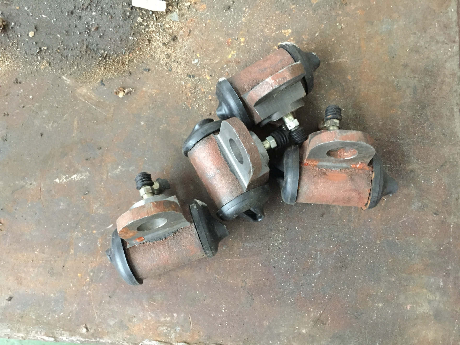

Сегодня занимались мостами, затянули правильным моментом подшипники ступиц, забраковали два тормозных цилиндра, их под замену.
Привезли двигатель и оригинальный радиатор.

Здравствуйте! Подскажите где достать тормозной цилиндр колеса? Или подходят ли от других авто, либо ремкомплект достать можно или же какой ремкомплект подходит?
Подходят цилиндры от БРДМ-2, по внутрянке от газ-66
Через пару недель будут новые!
