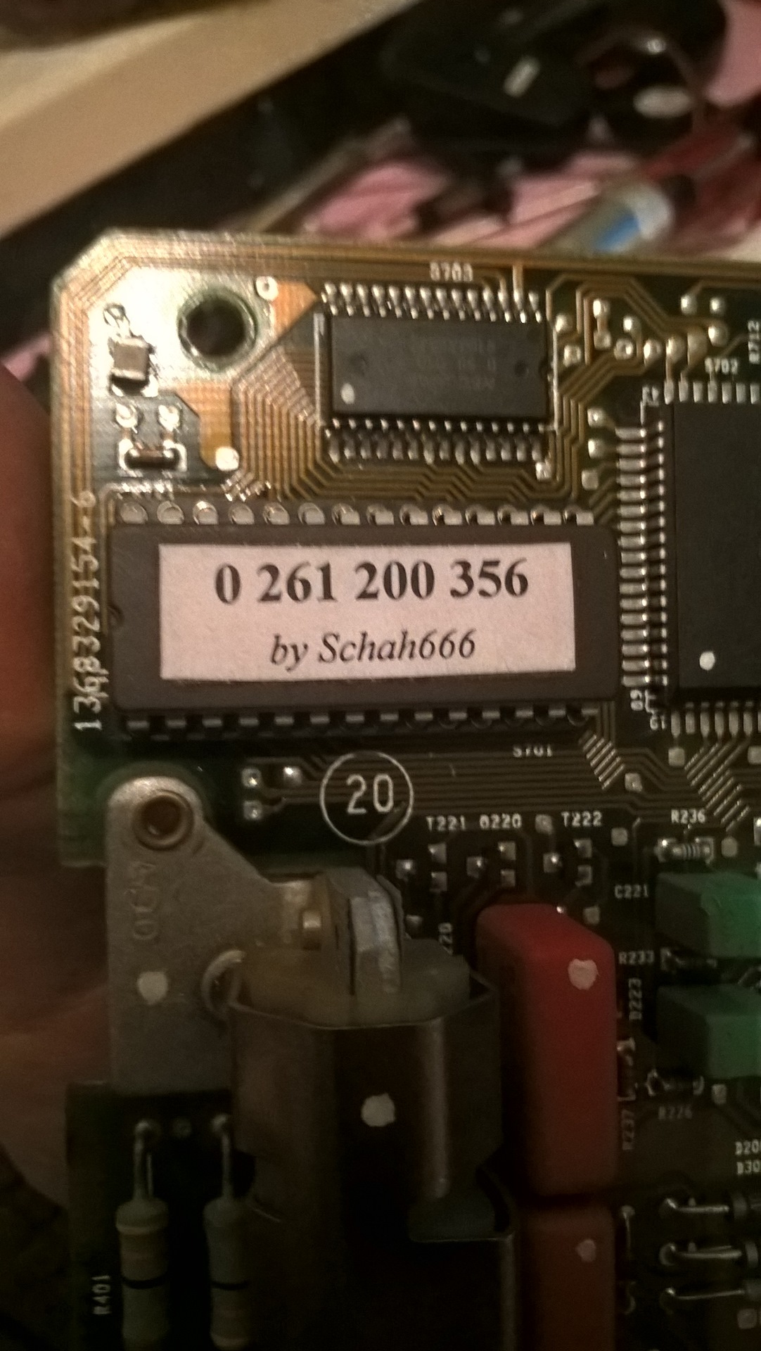

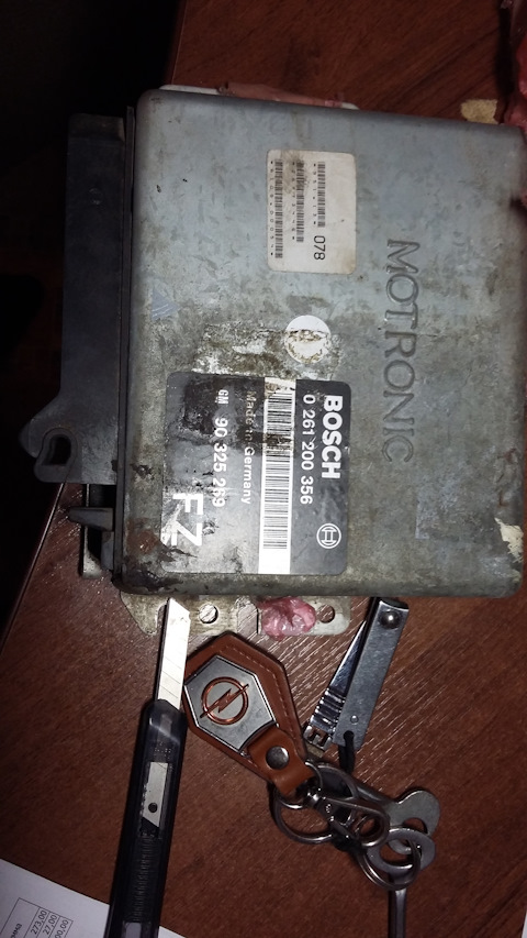

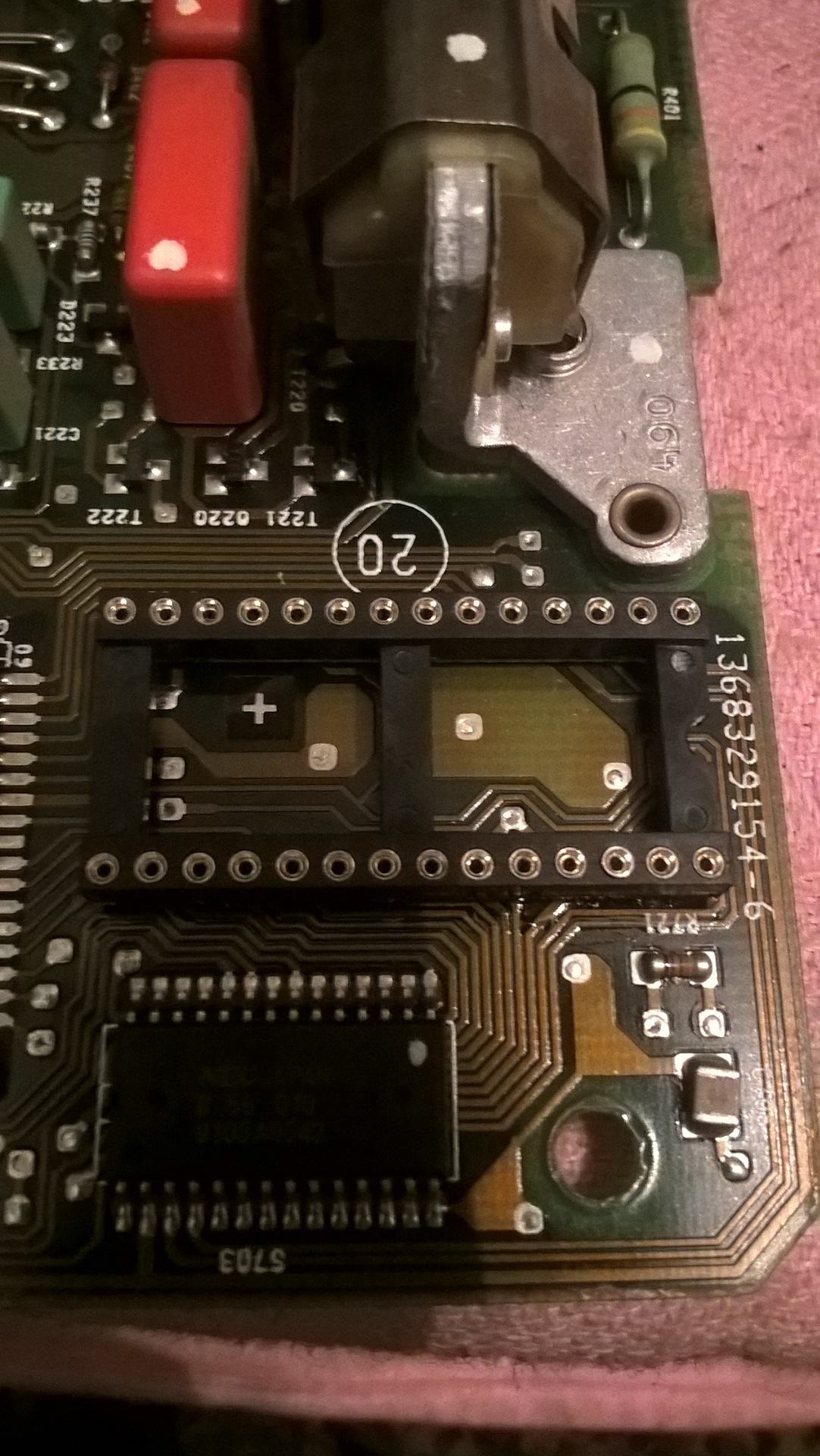

Сегодня сделал омежке трепанацию, извлек мозги, выпаял оттуда родную микруху, впаял панельку и поставил приехавший вчера чип от schah . Прошло не без сложностей, надо расширять список паяльного оборудования, а то 30ваттным паяльником говно получается. Вживил, поставил.
Впечатления:
Честно сказать, не ждал ничего, скептически отношусь к чиповке атмосферника, думал что изменения будут на грани ощущений, но:
1. Холостой, сразу заметно, что мотор работает мягче, углы на карте хх подправлены очень грамотно, мотор гораздо меньше подергивает, обороты более стабильны.
2. До 3000об без изменений, низы как были норм, так норм и остались.
3. Самое интересное, то чего я ждал, дуалрам открылся на 3000 оборотах и всместо привычной ямы мы получили подхват! Как мне его не хватало!
4. На 4000 второй подхват, начинает работать геометрия впуска, момента уже чувствуется однозначно сильно больше чем на стоке.
5. Аттракцион невиданной щедрости, на 5000 на стоке тяга была практически без изменений, было даже легкое ощущение нехватки воздуха, а теперь… и снова подхват! Легкий совсем, но страшный)
Машина прет дуром до отсечки, хотя раньше после 5500 начинала потихоньку унывать.
Однозначно суперчипсам пять баллов, а Шаху спасибо за то, что совсем недорого помог завладеть этой прошивкой!
Чтобы было понятнее ощущения, по мне так, как будто у машины убрали кило 80 веса. Однозначно маст хэв для всех ц30се, таким должен был быть сток. По расходу ничего не скажу, не зацикливаюсь на нем. И да, конечно-же, чтобы все это почувствовать, мотор должен быть здоровым) ООБ с х30хе по динамике теперь рядом не стоит. Опиль пауэр. Также очень порадовал качественный "всесезонный" чип, на котором пришла прошива, еще плюс Shаh-у .
Да, еще поковырял приборку, выяснилось, что второй стабилизатор напряжения, тот что с 5 ножками, греется как аипятильник, аж ожог получил, видимо на плате гдето КЗ. ПЦ
