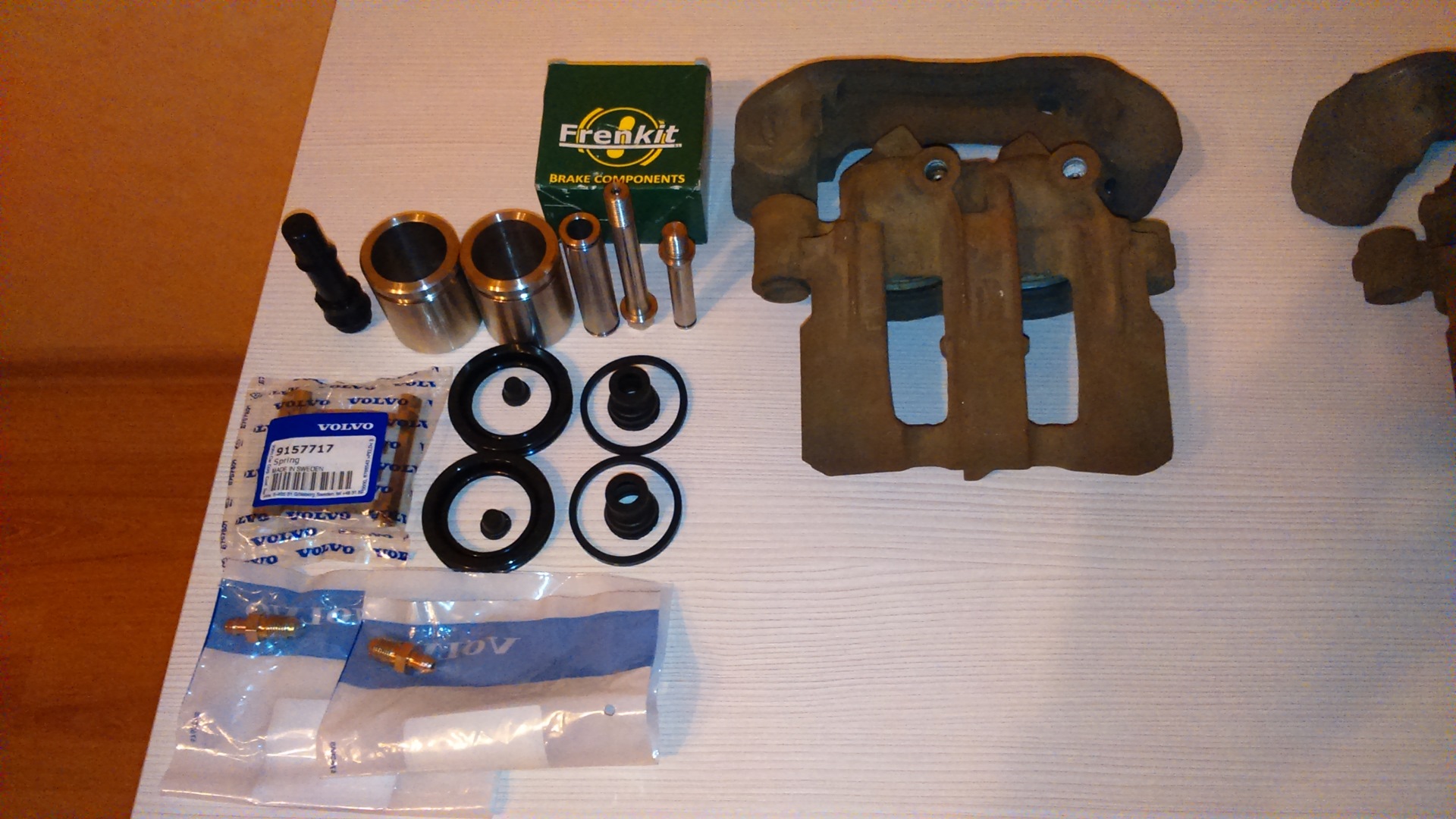

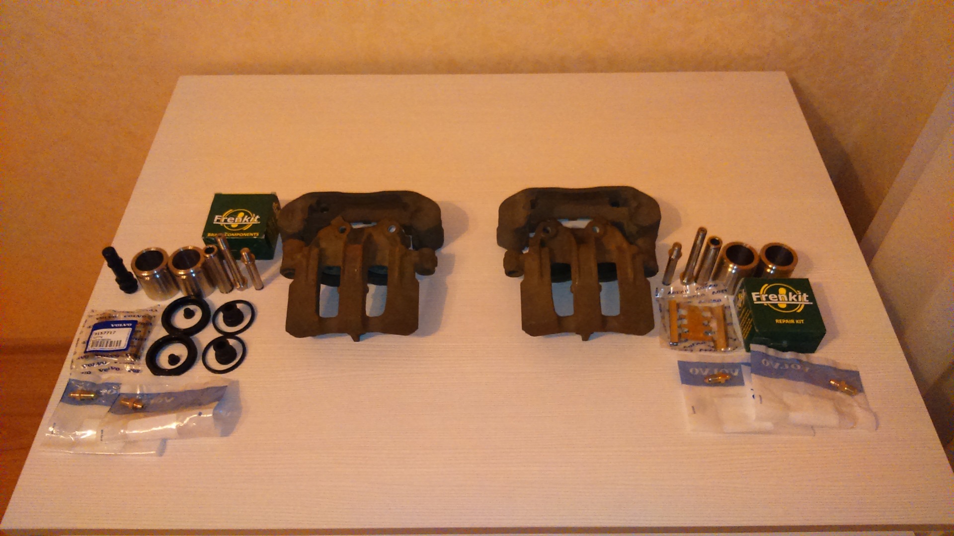

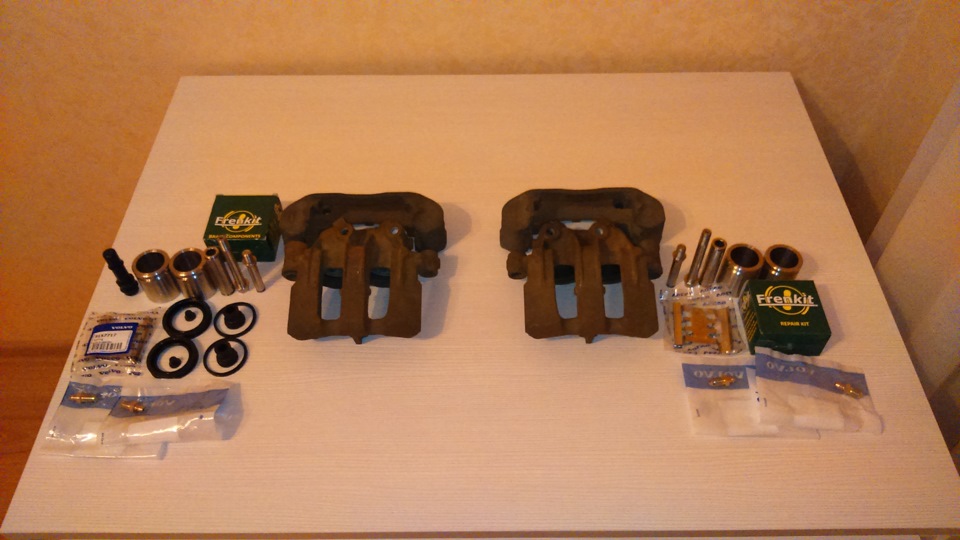

Собственно Самурайка медленно, но уверенно готовится к предстоящей покраске, и дабы не пересаживаться на общественный транспорт (будь он не ладен) решено было исправлять все косяки по Князюшке… А косяков после последней эксплуатации в конце осени прошлого года всплыло достаточно много, в основном все те же что меня беспокоили с самого начала… Тормоза и подвеска… Т.к. практически все имелось в наличии я незамедлительно приступил к реализации тотального перебора двух этих пунктов… Благополучно отчищены от вековой ржавчины суппорта Volvo 740 (Bendix)… Правда выяснились некоторые сюрпризы, но о них позже… В других частях моего рассказа, сохраню интригу… :) Вот фото промежуточного результата подготовки:

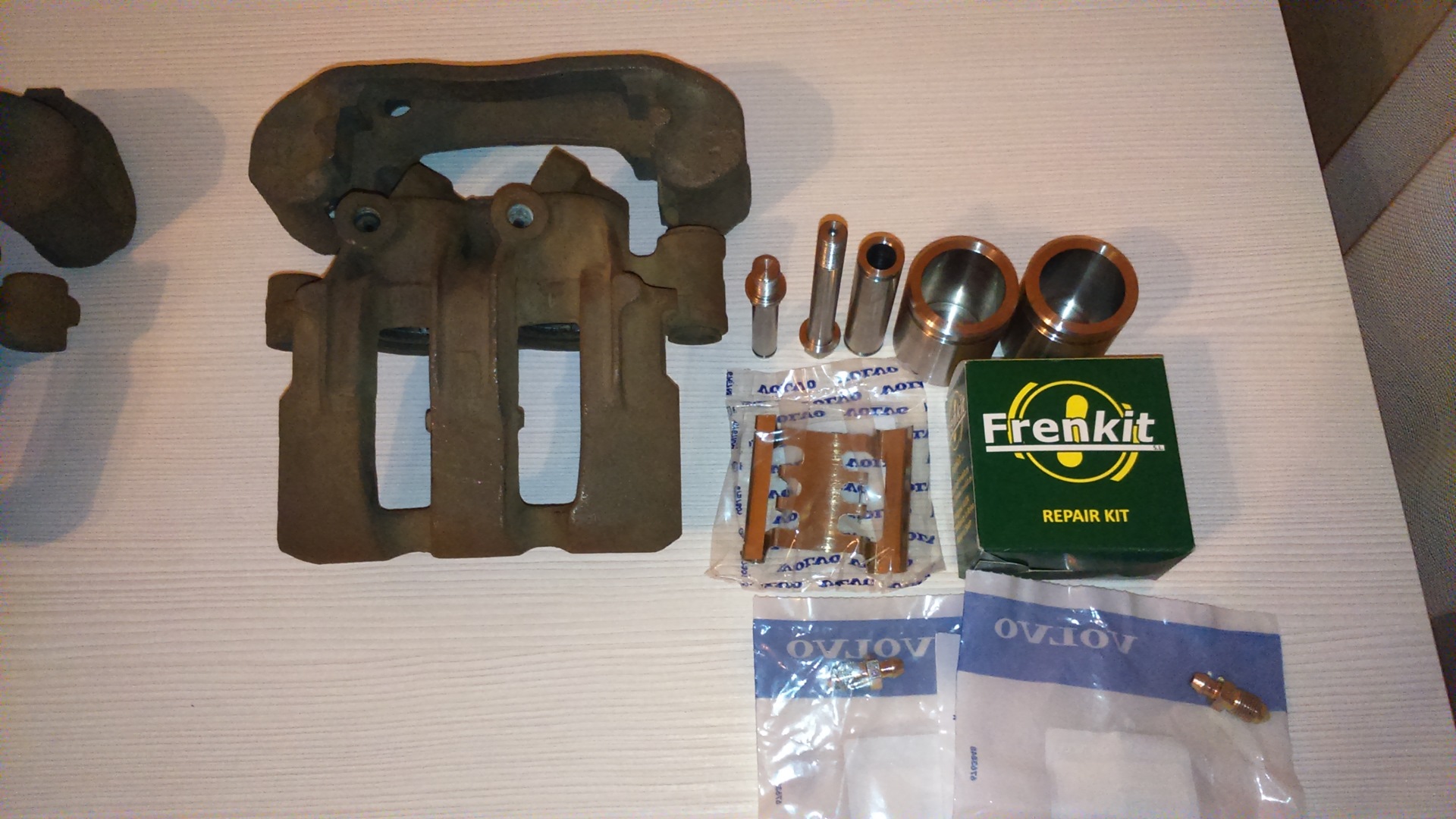

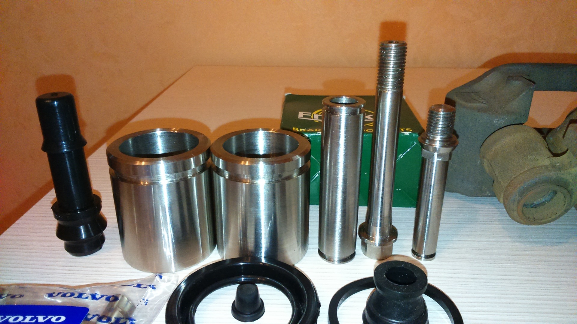

Попортили нервы ремкомплекты… Собственно пружины колодок и прокачные штуцера достать в оригинале не проблема… По резинкам нашелся адекватный заменитель, а вот комплект направляющих (мои просились на свалку) Volvo 271282 доставил мне массу удовольствия ! :) Мало того что он стоит почти 1700 грн (я наступил на глотку своему зеленому зверю и таки сделал заказ на 2 комплекта, наивный человек), так его еще и нигде нет… Кроме того поршни мои были в весьма плачевном состоянии… Хром местами облез и на поршеньки без слезы взглянуть было невозможно, новых в каталогах я вообще не нашел… И вот тут то судьба свела меня с замечательным человеком ALIwatching Он совершил чудо ! Выполнил все интересующие меня детали из нержавеющей стали ! Качество просто отменное !

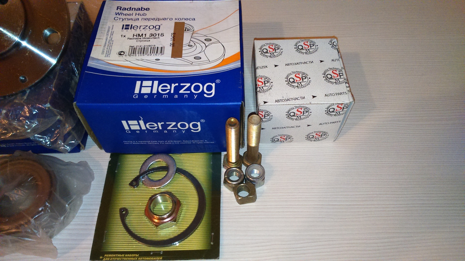

Но это были только передние тормоза :) ВУТ + ГТЦ Lucas давно привезены из Москвы и ждут своей очереди, пластины ЗДТ и суппорта Audi A6 уже тоже лежат дома… Но опять же все в следующих сериях :)

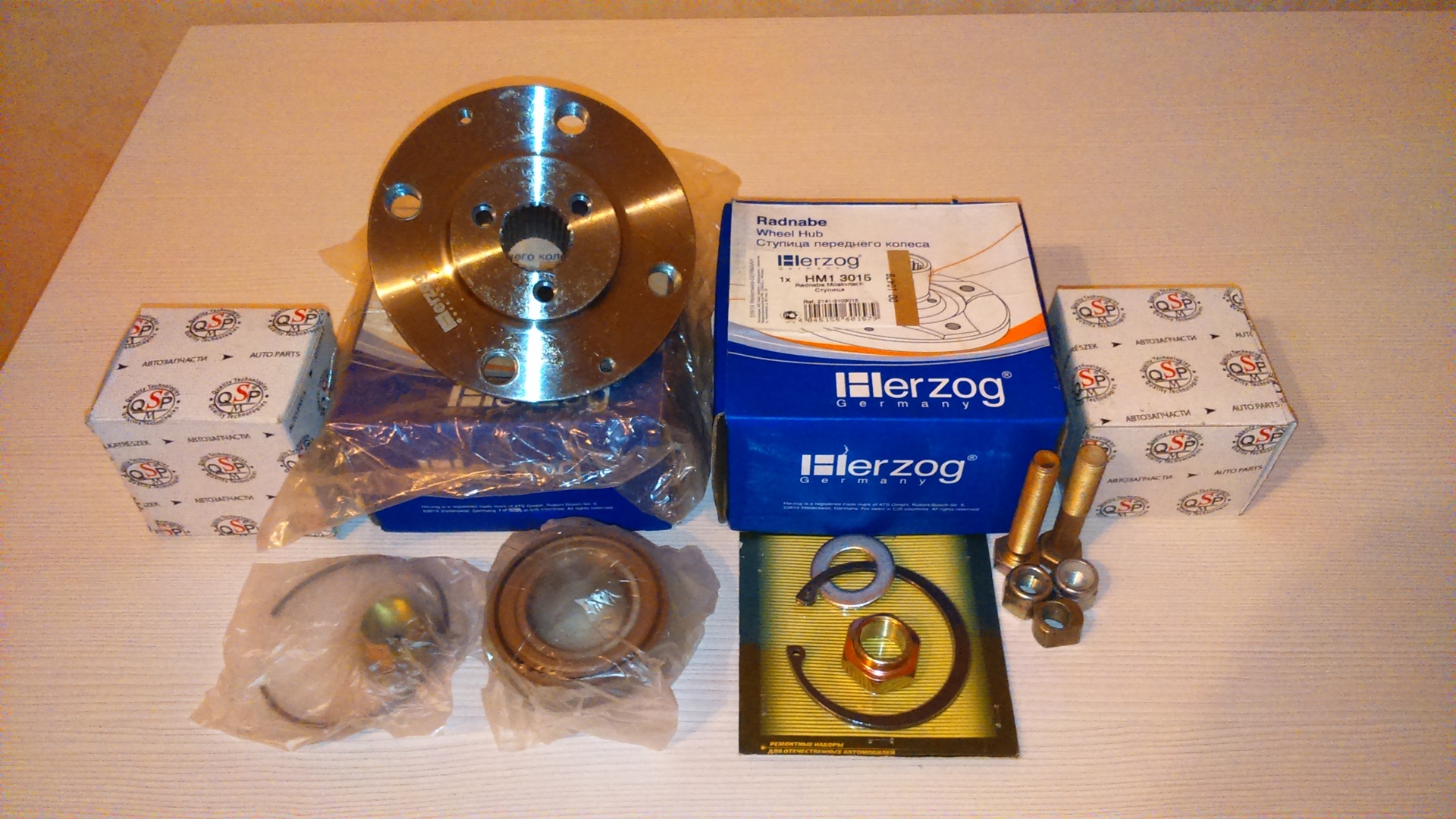

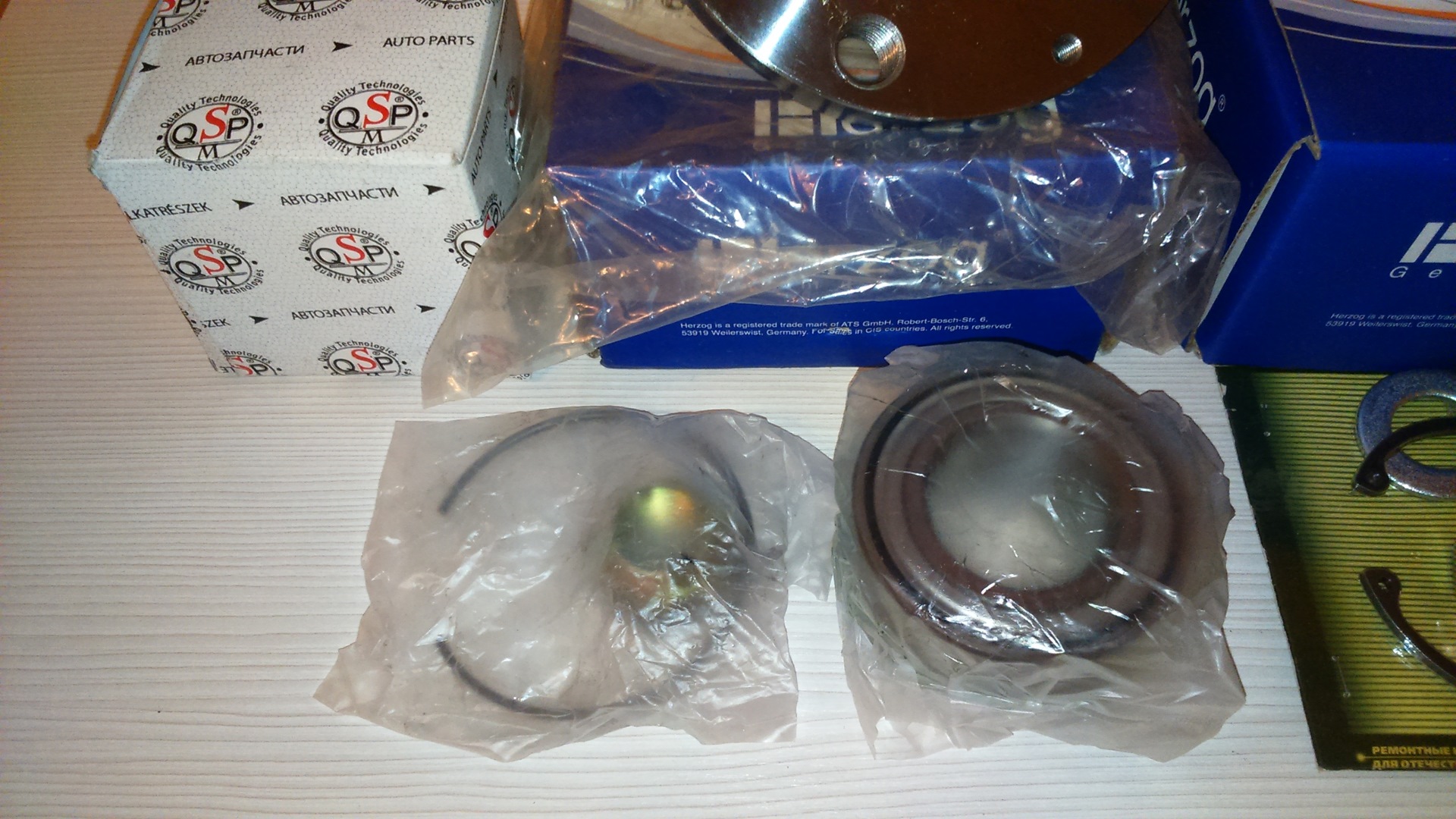

Долее вопрос был в подвеске… После последнего перебора подвески, я получился жипом… А если учесть мои 16" колесья, то это был сущий кошмар… Решил не придумывать велосипед и переходить на полуSubaru подвеску, она уж точно опустит меня вниз по переднему свесу, а с задним решим по ходу пьессы :) Комплект субаровских ништяков (и не только их:)) был успешно приобретен у соклубника Sanek0000 :) Из недр гаража были извлечены запасные стойки, которые когда то презентовал мне другой соклубник, а именно MadCat-OdessaUA и закипела работа… После разбора стало понятно что от стоек останутся только основные элементы: кулак, сам корпус стойки, и крепления тормозных шлангов и собственно все :) Все это, плюс пружины и верхние чашки Subaru отправились в пескоструйку и порошковую покраску :) А пока пришла маленькая посылочка с запчастями:
Сегодня уже позвонили и доложили о завершении покраски элементов стоек :) Так что не переключайтесь, дальше будет много интересного :)

под какой диаметр диса суппорта, точней скоба?
Скоба под 15" диски…
А какой номер рем.комплекта Френкит?
Если я правильно помню то Frenkit 240002
А в суппортах были железные кольца, где пыльники?
Вот этого не было… Причем ни в одном из увиденных мной наборов, бережно выколупывал родные :)
как резинки(пыльники) сели в суппорта?
у меня наборы Frenkit наровят выскочить из суппорта.
Пока не могу сказать, ещё не собирал. Тока ж получил :)
MupoTBopeLL
Значит поставил с пыльники… Вроде сели норм. Вроде выскакивать пытались, но из-за того что там смазка была. Вытер насухо все норм.
ок, приклею их нафиг)))))
Посмотри, может они садятся не плотно… А какая у тебя версия суппортов ? Рестайл или дорестайл ?
А по-чём получились поршни суппортов с нержавейки (если не секрет)?
Если считать отдельно то 1600 грн… Вся работа 2600 грн.
Не хило. Но тормоза — это важно
Я уже писал, что фактор цены для меня вторичен. Главное это цель которой я хочу достичь, а это качество, надежность и функциональность. А так же я немного ленивый человек и не хочу в тормоза лазить каждые пару месяцев :)
Тем более что в итоге вся работа вышла меньше чем два оригинальных ремкомплекта на суппорта :)
