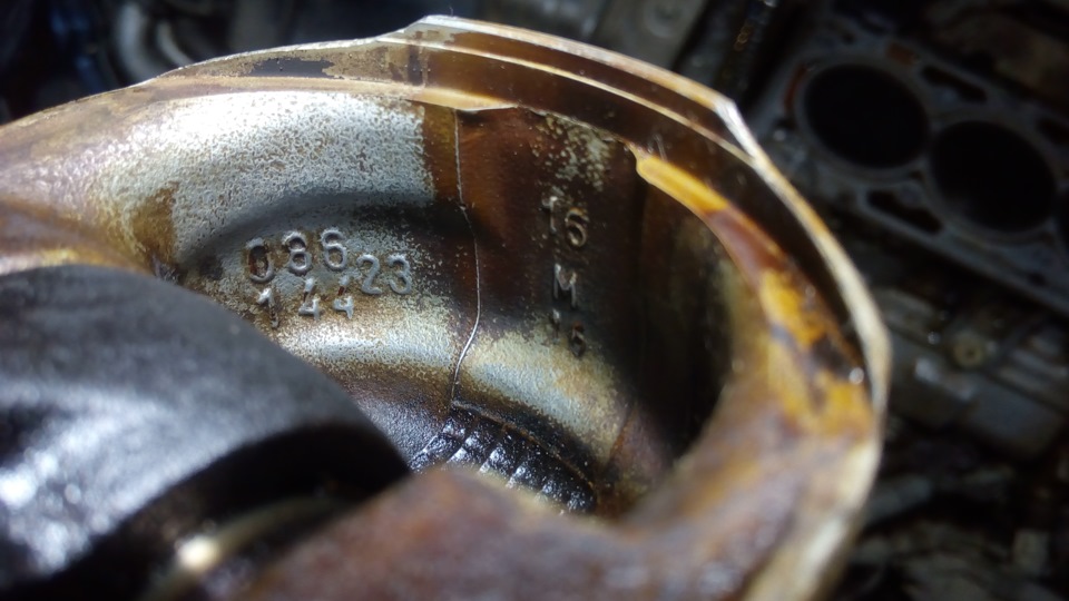

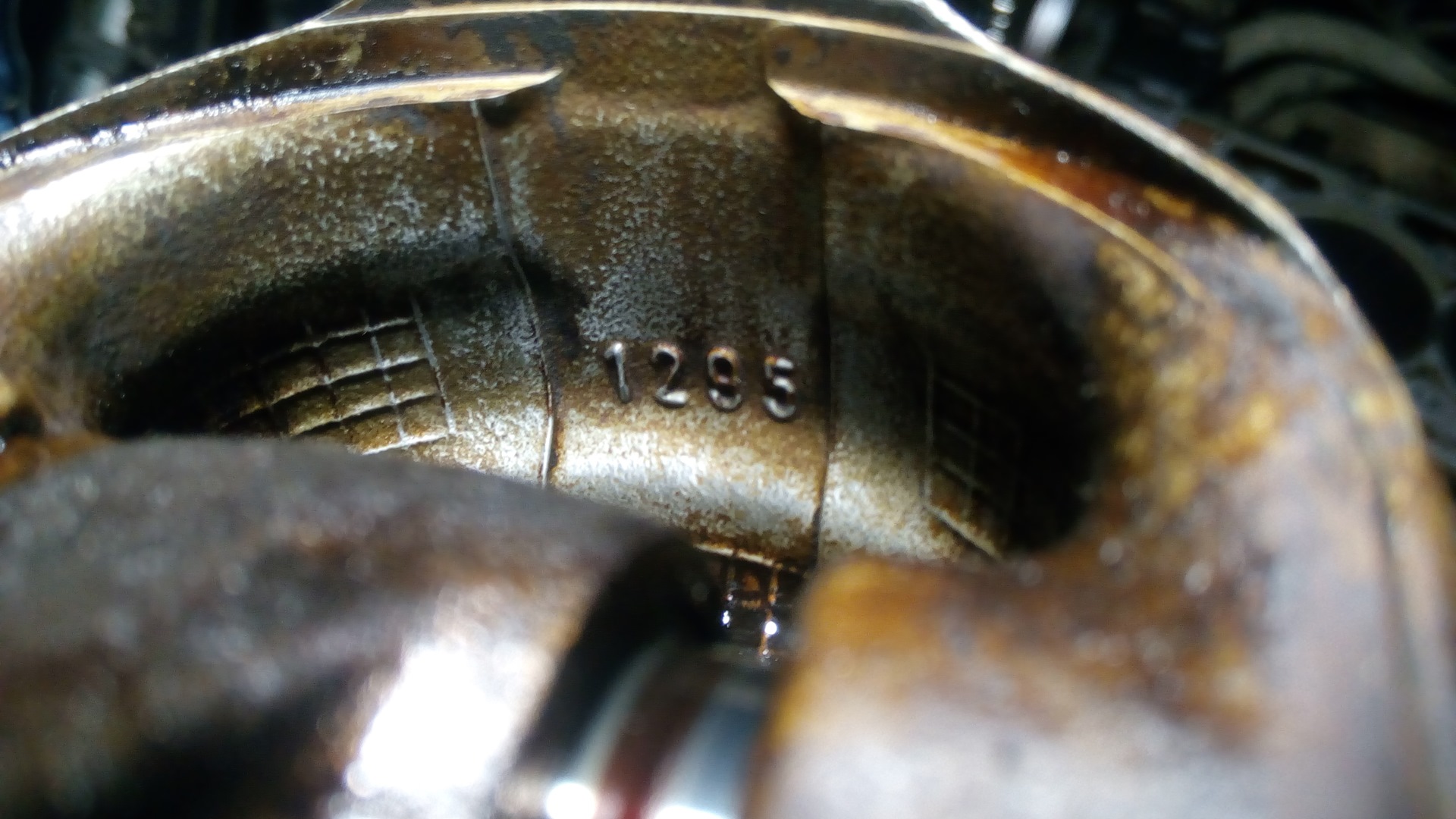

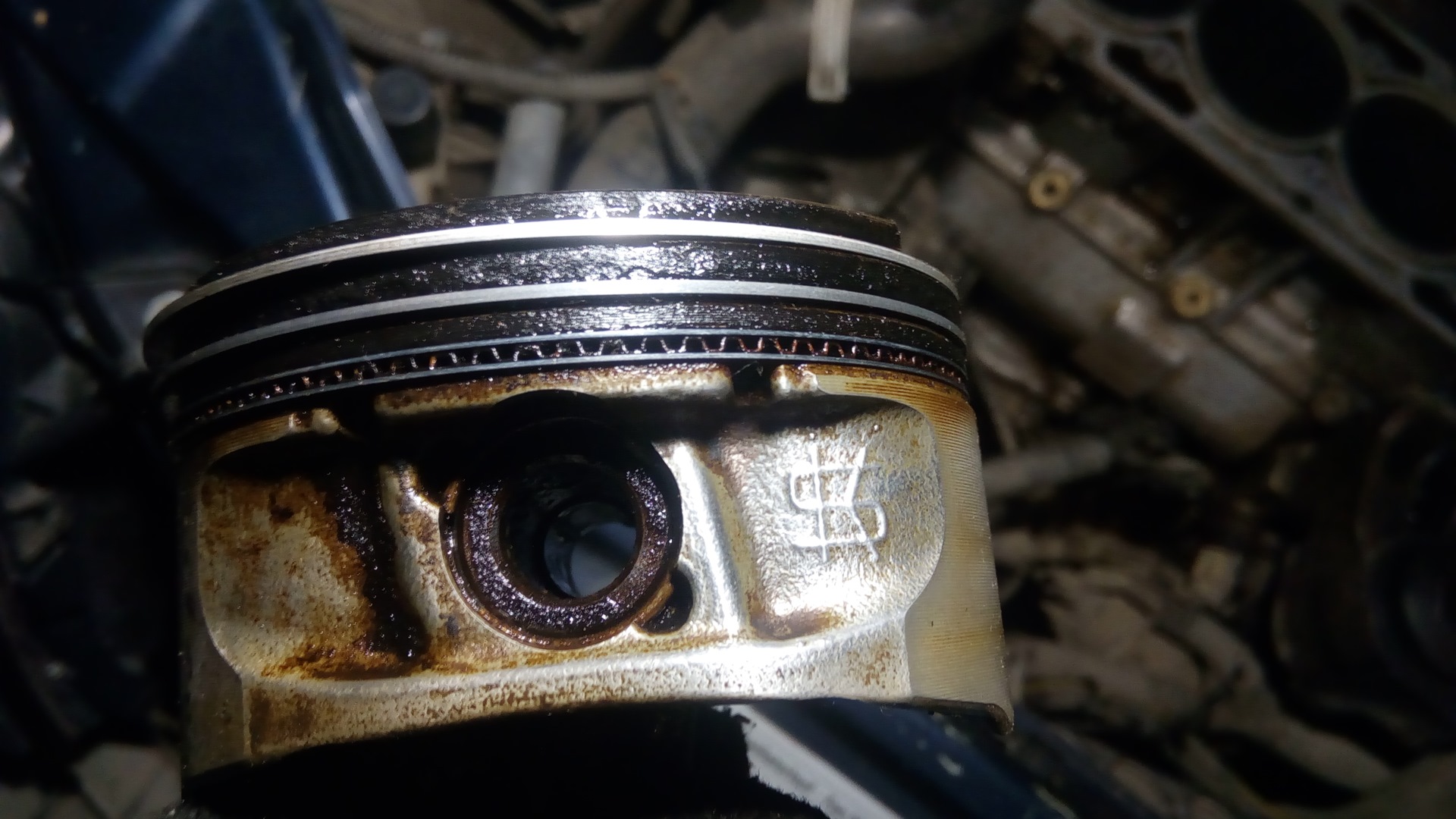

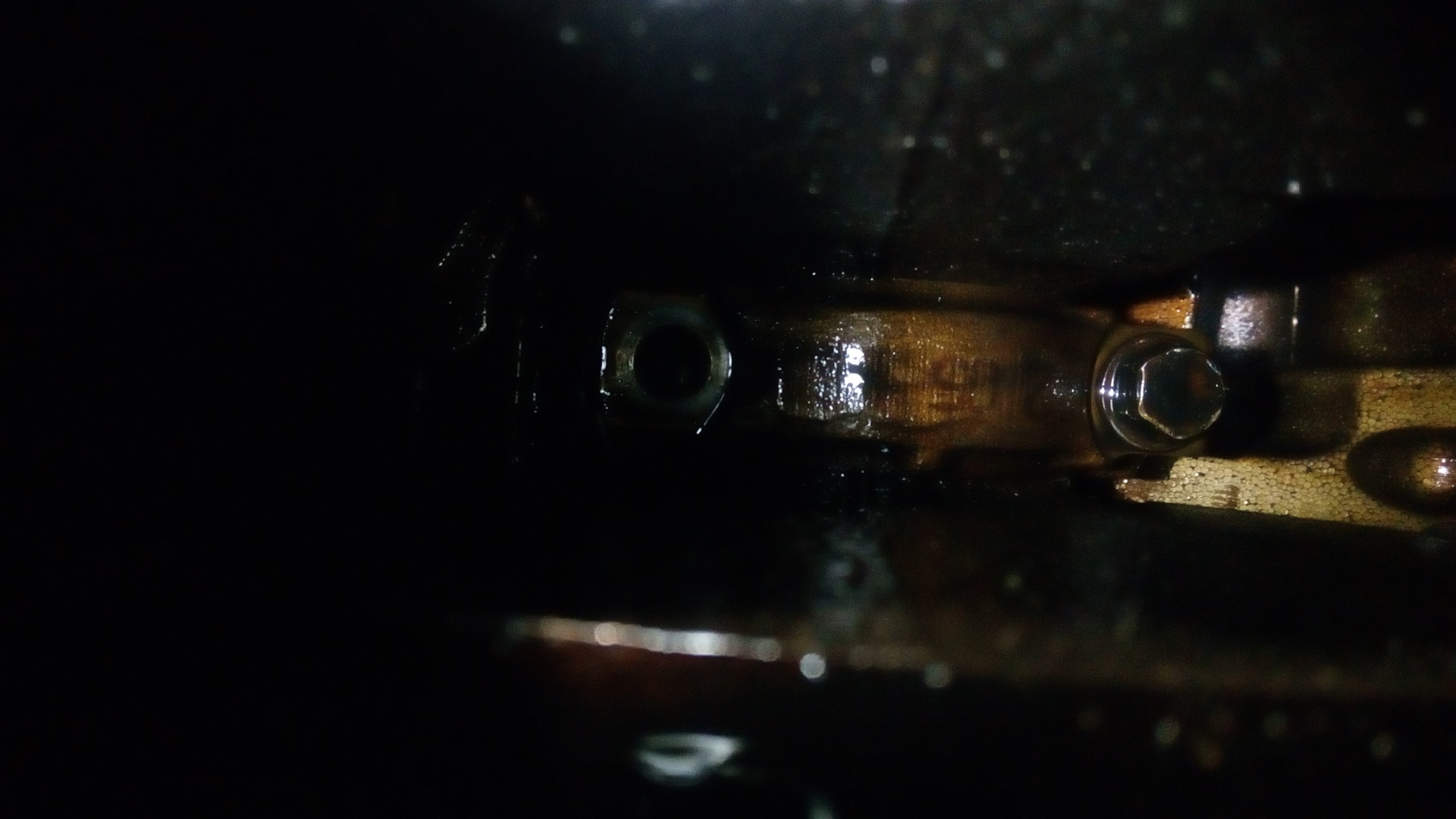

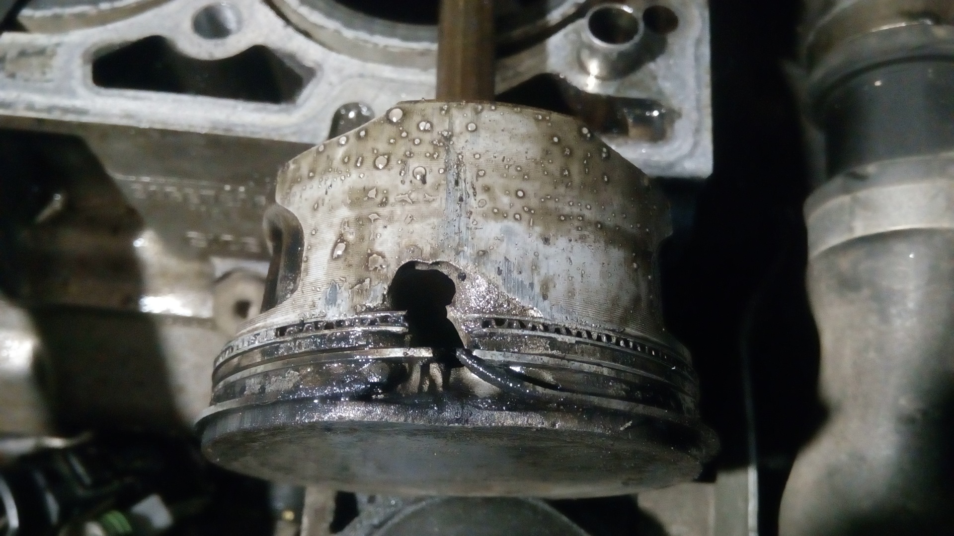

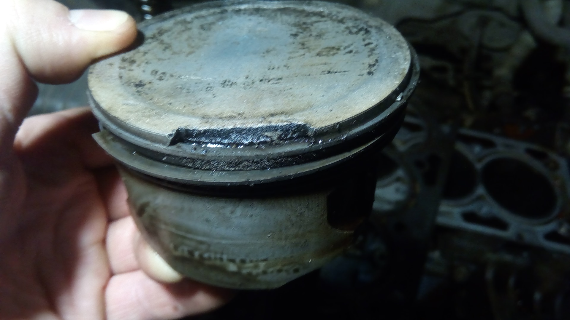

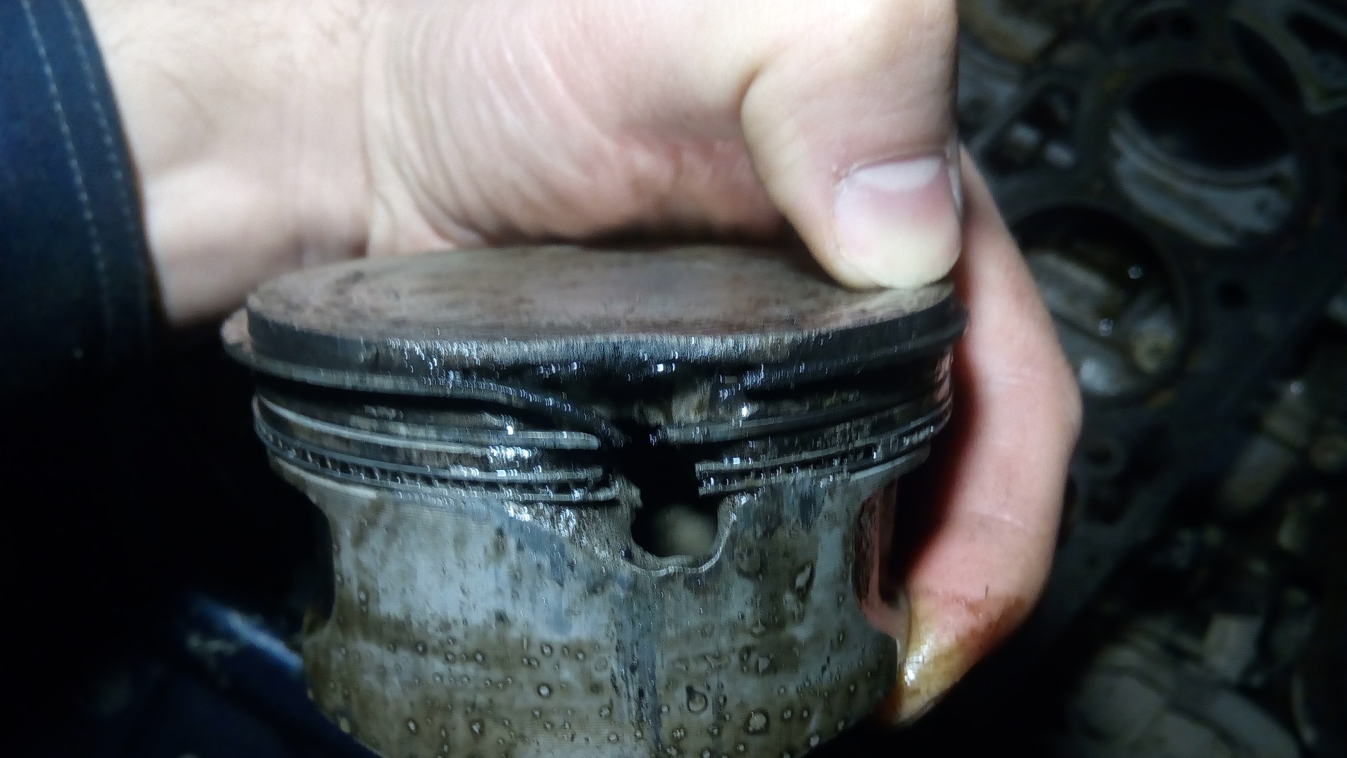

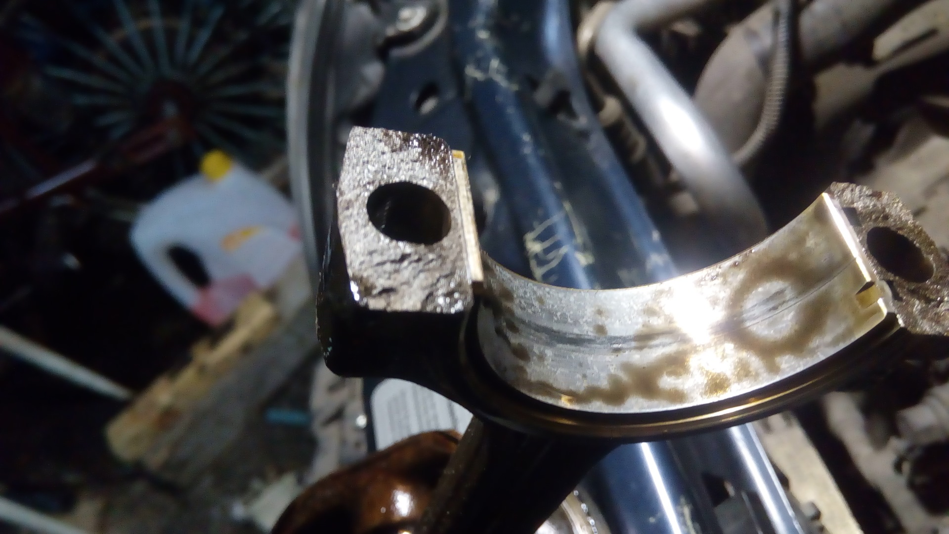

Собственно разобран все дифекты на фото! Думаю ставить новые гильзы, поршня, пальцы, вкладиши, ну и конечно же кольца! Ну и выслушаю любые предложения в плане новых запчастей для ремонта! Через личку!

Смотри, поршни шатаюстся сильно, точить, или гильзовать…
Важен не только зазор на и элепс, померяй нутромером…
В нашем моторе родные гильзы вытащить не возможно, их просто точат на большой размер и вставляют други гильзы (я номер их тебе дал). Точить или гильзовать по любому, так как хона нет, и задиры там от таких поршней по любому здравые…

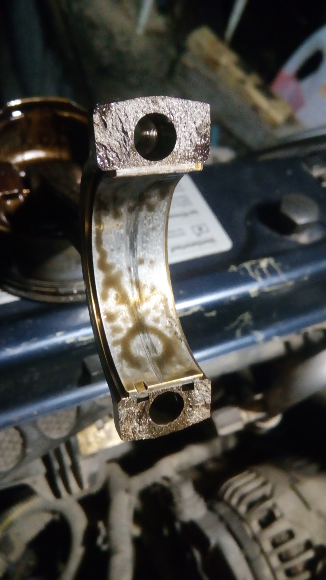

И посмотри внимательно на вкладыши шатнунные, на них задиры тоже здравые… (но фото видно)
Колено тоже шлифони, а то черевато… шлифонуть не дорого 2.500 руб. зато будешь увеерн…
По вкладышам ремонтным тебе подскажу (по номерам) чтоб не дорого (самый геморой коренные)
Вытаскивай блок, и вынимай колено.

Дык тут шатун колотый, так оно и делается по-нормальному, отливается, потом колется, птомо уже сверлится и подгоняется. Это обеспечивает максимально прочную посадку и равный вес.

Охтыжёжикизеленые. двигло работало до последнего? я имею ввиду непосредственно перед вскрытием?
Ну да пока не прогорел поршень! А так может быть ещё пару тыш прошёл бы!
Все как я и говорил… Катастрофический износ колец — контакт поршня и гильзы — локальный перегрев — "схватывание" — разрушение. Сочувствую, пусть тебе повезет хоть в подборе з/ч, может где дешевенькие найдешь :(

Замени просто кольца поршни и вкладыши. Гильзы не трогай. На твой век хватит и этого.
Сегодня звал родствиника который делает двигатели он сказал что все гильзы под замену!
Отколотые шатуны, потому чтобы их не перепутали друг с другом!

Вот что про эти шатуны сказано в книге А.Э. Хрулев. Ремонт двигателей зарубежных автомобилей. М.:Издательство "За рулем", 1999.-440 с.
Цитата- На некоторых последних двигателях (Ford, BMW) применяются так называемые "колотые" шатуны, у которых поверхность разьема крышки представляет собой хрупкий излом. Преимуществом этой конструкции является обеспечение практически идеальной окружности в отверстии нижней головки (с точностью порядка 0.001-0.002 мм) без специального центрирования. Недостатком таких шатунов является то, что они не ремонтируются традиционными способами.
Этот мотор как раз от БНВ они его продали GM не запуская в серию .
Насколько знаю, это не бмв мотор, а разработка холден — австралийского подразделения gm.
не буду спорить, но гдето читал когда выбирал себе авто, что мол этот мотор БНВ забраковал, из-за чрезмерного износа на предельных возможностях, ну и ещё из-за его пористого состава . Легкий, мощный, но ненадежный, и они продали полностью технологию изготовления, а GM купил доработал, и в серию .
это специально на шатунах так же как и на ряде других деталей — "защита от дурака"
по другому не поставить.
Ну можно было бы как то замки сделать! А тут как будто в гараже дядя Вася кузнец делал!
с замками можно полукольцо от другого шатуна поставить. А тут не как шатун под каждую шейку сделан.

ни хера себе поршня, ужас(
