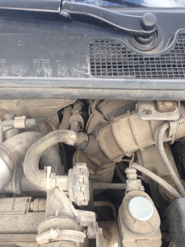

Здравствуйте, подскажите что это за маленький патрубок идущий от основного воздуховода? Соединение между этим патрубок и воздуховодом потеет, так и должно быть? Двигатель 86 л.с.
