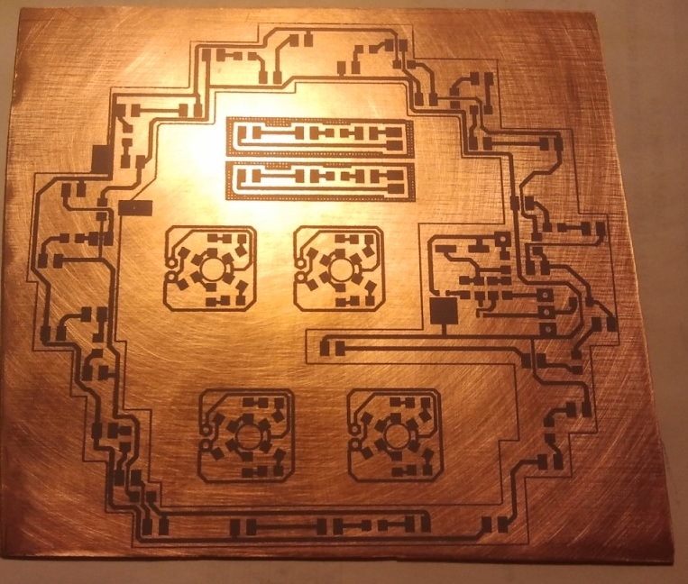

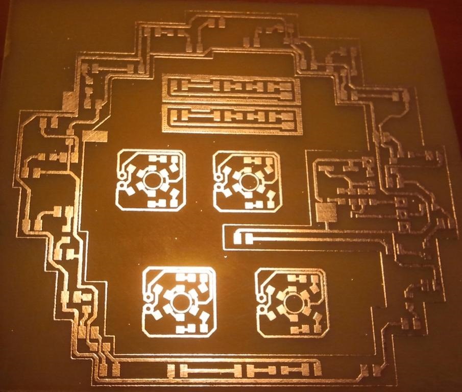

Все мы помним ( кто не помнит или не знает может почитать тут Обновил приборку, сделал выводы.) как я поменял подложку приборной панели и попутно пересветил светодиодными лентами.
Но время идет и я пришел к тому что пора бы мне сменить мои светодиодные ленты на плату.
Долго выбирать не стал, пошел по протоптанному Виталиком ( vetalxh ) пути, тут он все подробно рассказал..
Но просто повторить дело не хитрое, надо и свою лепту внести, вот и решил я до оснастить все это дело плавным розжигом. Тут тоже долго выбирать не стал, пользователь Fatal1tyFatal1ty все подробно рассказал в своей записи.
В общем большое спасибо и vetalxh и Fatal1tyFatal1ty за подробно расписанную информацию.
Проделанной работой доволен, по моему мнению стало лучше, "ушли засветы" и "недосветы" ))
И а теперь премьера показа )))
Всем мира и добра)))

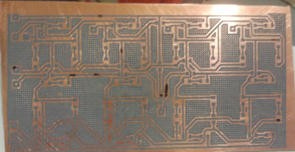

какую бумагу используешь для лута?
фотобумага Lomond 170 gsm .
и прям с первого раза все четко переводится?
сам не ожидал.
понятненько
56Chester
вот сегодня делал, видно где подкрасы.
ну эт допустимо

хорошее исполнение, на твердую 5. Тоже думаю переделать со старого варианта на новый, у Виталика видел но что то никак не могу решится опять ковырять приборку. Подскажи сколько и каких резисторов и диодов пошло, заранее спасибо
Спасибо.
На твердую пятерку делает Руслан ( RusLanCk ) www.drive2.ru/r/chevrolet/479222/, а я только учусь.)))
Светики 3528 57 шт, на стрелки 24 шт 1206. Ну и на каждые три светика по резистору.
спасибо большое, наверное все таки решусь и переделаю. Хочу еще сделать плавный розжиг ))
я прям на плате сделал плавный розжиг. На фото видно.
