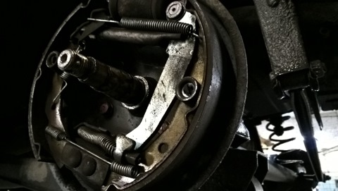

Всем здрасьте:) Приключилась сегодня со мной небольшая печалька.Выезжала со двора и заклинило заднее правое колесо, думала как обычно, колодка прилипла (у меня такое бывает всё время на этом колесе и всё время, когда на ручнике оставлю), ан нет, к тому же ещё и звук грохочущий стал присутствовать.Естественно остановилась, попробовала поднять ручник-а он как тряпка, мягкий и чуть болтающийся.Вообщем все планы рухнули, пришлось поставить машинку (на выходных буду разбираться).Вот такая бяка приключилась.Кто знает в чём проблема-прошу пожалуйста подсказать.Заранее спасибо и всем удачи на дорогах.

Оторвались накладки на колодках 100% не советую ездить, заклинит вообще колесо по дороге
я как тока поменял задние колодки/цилиндры и проч, не примерзает даже зимой. так что если все время прилипало, это уже знак что пора делать что то)
что гадать нужно разбирать и смотреть возможно обрыв троса или любой другой вариант например тормозная площадка отлетела от колодки и заклинило колесо
я тоже часто пользовался ручником пока к какой то момент колодки "прилипли"
конечно пережил но спустя 2 месяца колодки развалились и намертво зажали заднее колесо
после ремонта стал ручником пользоваться только если нужно поставить БиБиКо на стоянку с сильным уклоном и не на долго или при трогании на крутом подъёме а так в основном оставляю на скорости
только если у Вас сигнализация с автозапуском двигателя то такой способ не позволителен
Сигналки у меня нет, колодки поменять не проблема, уже был горький опыт, а вот с обрывом тросика ещё не сталкивалась.Спасибо за совет.
Может накладка на колодке отлетела?
