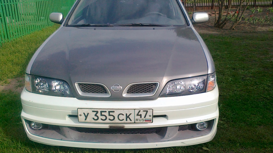

И так снова я тут со своим продолжением по электрике, но нет мне покоя.Но с начало предисловие.Сегодня утром собрался и поехал за дровишками что бы печку в гараже протопить, набрал еду обратно и на пол пути проезжая лежачего полицая при переключении передач педалька сцепления падает до у пора и тут я понимаю что тросику пришёл ахтутг.встал на обочине и звоню товарищу которому привёз дрова, мол так и так тяни к себе.Он приехал толкнули я воткнул 1 и поехал потихоньку(не захотел тащить меня, ленивый), загнали в гараж.Я занялся растопкой печки, после чего приступил к осмотру тросика, обрыв в салоне прям перетёрся где выходит из пластиковой втулки, будем искать альтернативу и колхозить пока не найду денег на тросик новый, а стоит он 3500.что делать.Ну с этим понятно взялся я дальше рыться с электрикой при вчерашнем коротыше сгорел пред освещения салона 10Авоткнул какой нашёл на 7,5 и вуаля всё заработало, так думаю я едем дальше утечка тока зараза и долго не думая дёргаю я этот пред какой сгорел и о чудо всё пришло в норму 0,02-0,04 ладно думаю я вставляю пред и лампочку в багажник и утечка выросла до 1,25, а она горит постоянно вынул её смотрю дальше беру выключаю потолочный светильник и он показывает 0,08 ага это уже прогрес по сравнению с тем что было 0,75.манитолу по любому буду переподключать тоже сосёт.Ещё решил снять промыть датчик кхх может это зависание оборотов уйдёт.Вообщем как то так на данный момент.Надо будет схему смотреть что на этом преде ещё висит.Всем спасибо за внимание кто прочёл до конца, фоток нет так как камера в телефоне не работает.Жду советов и рекомендаций, если у кого что есть добавить.Всем удачи на дорогах.

Купи ты новый тросик, если качественный, на несколько лет точно хватит)
Да я заказал новый оригинал 3500.(вот номер 307702F221 )
А чё скорости не переключал? Смело без сцеления переключается при небольших оборотах, я так без сцепления прилично проехал, со стартера на первой поехал и до 4 смело и без единого хруста всё включается
ну я на первой и доехал до места
