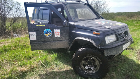

Собственно зашел тут спор, с одной стороны почему нет, с другой понятно что колхоз, но!..
Идея такова — с задним мостом так как постоянно он ведущий однозначно нормальная блокировка, а вот почему бы не заварить перед?! его же раздаткой и хабами можно совсем отключить и по трассе проблем не будет в езде.
Друг утверждает, что если заваривать порвет корпус редуктора, в чем я лично логики не вижу, порвать и с блокировкой можно обычной и без нее совсем, как это было уже у некоторых. Я склоняюсь к тому, что ничего криминально не будет, за исключением возрастания нагрузки на привода, но они так и так будут что с блокировкой что с заваркой.
Кто что думает по этому поводу?
Заварка дифа, давайте обсудим?!
