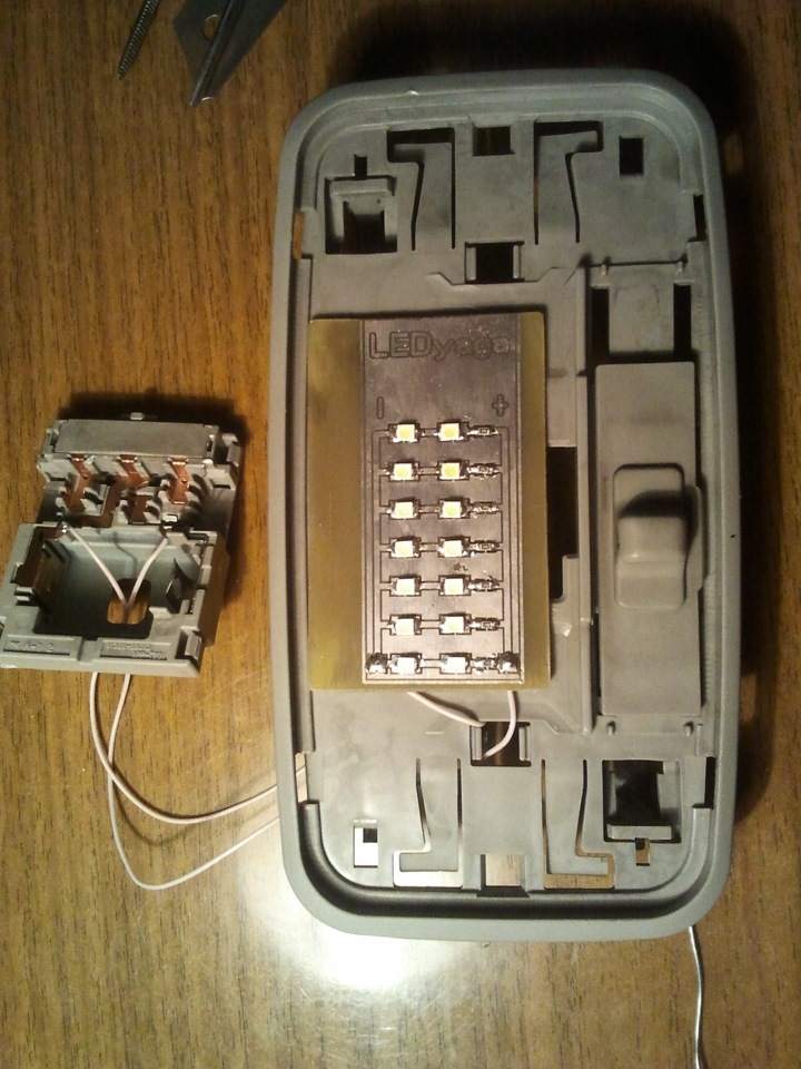

Продолжаем пересветку плафонов в Prius.
Рисуем плату в SprintLayout.
LED 3528 на 20мА, резисторы 0805 на 390 Ом.
ЛУТ
Лужение в сплаве РОЗЕ
LED и резисторы на месте
Плата в плафоне

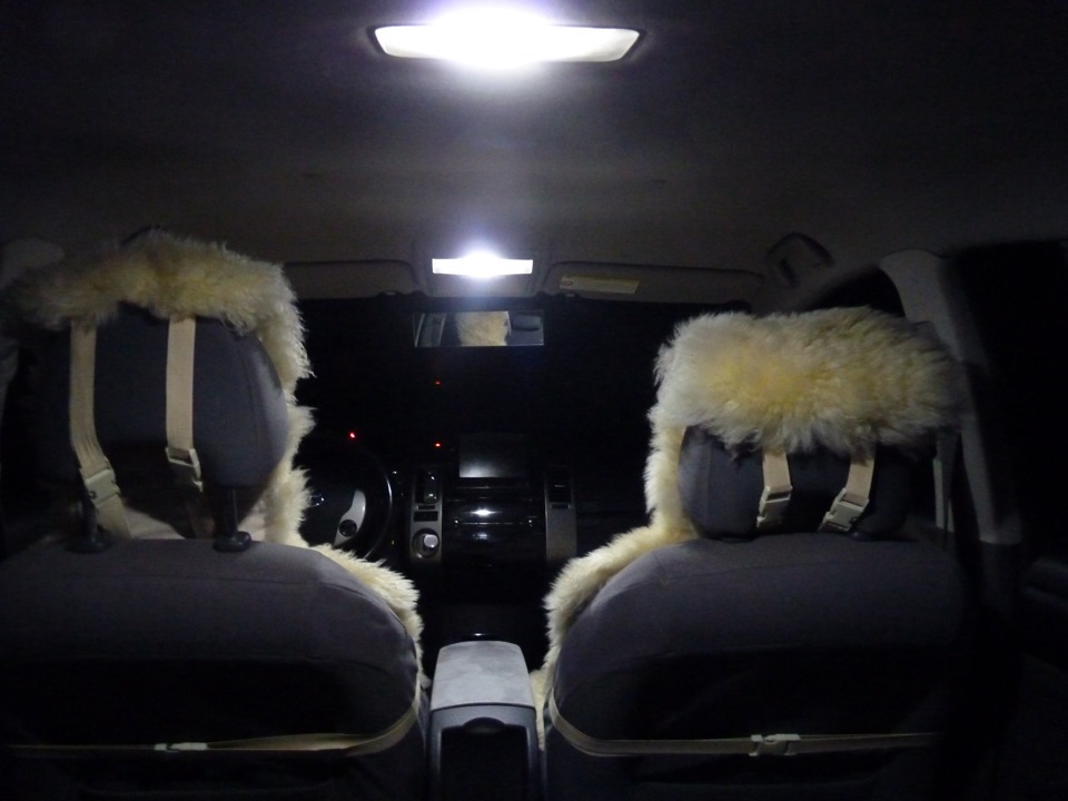

Фото снаружи
Фото из багажникаИ на затравку

Отлично получилось, остальные плафоны тоже видел. А файлы заготовок в SprintLayout можете скинуть?
Спасибо! Напиши в ЛС почту, скину. Я уже все плафоны отрисовал.
