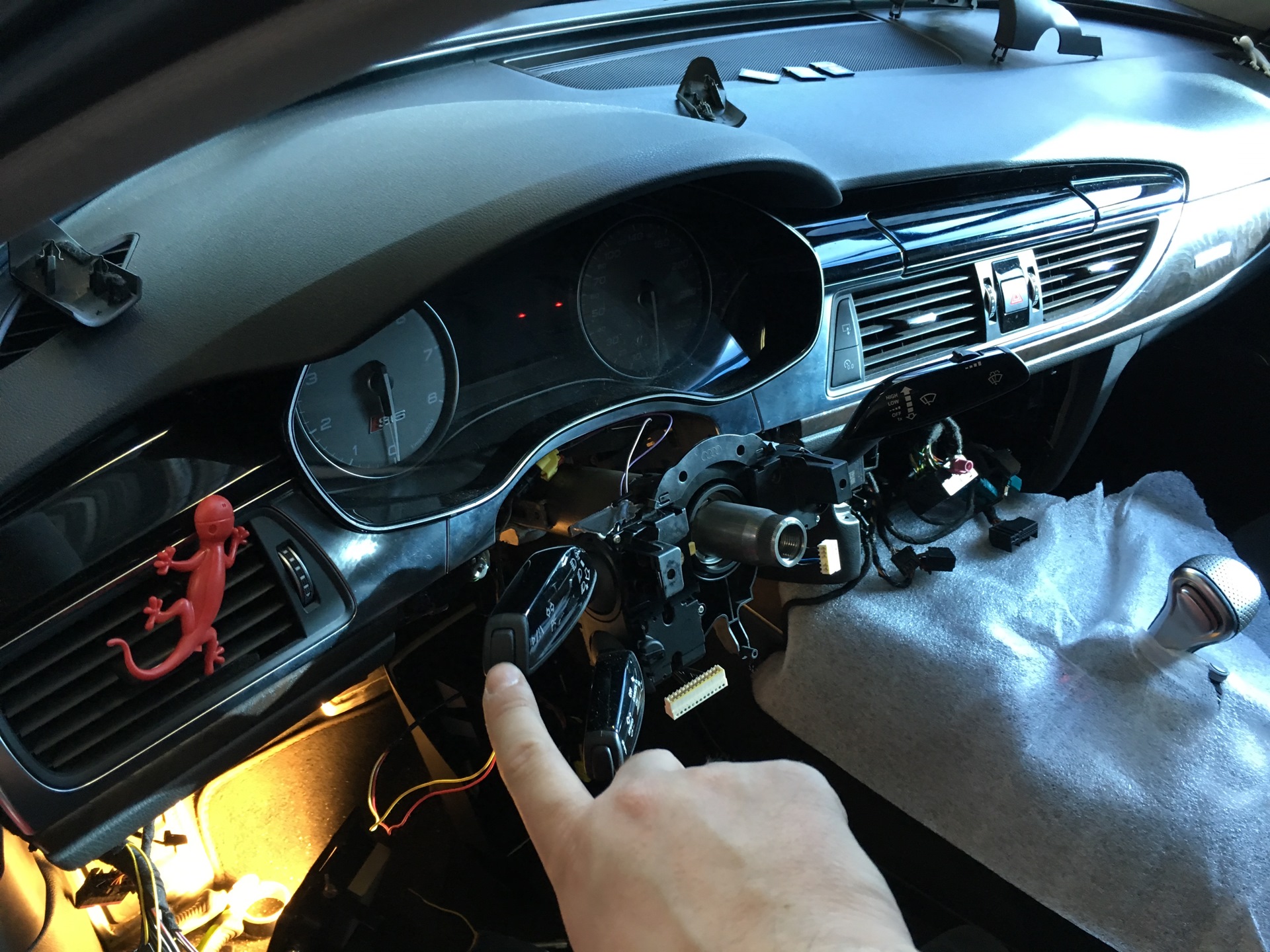

Много читал споров и жалоб удобен/не удобен омыватель фар на А6С7.
Кто не в курсе вкратце опишу проблемку или вовсе не проблемку:
Инженеры Audi придумали ни кому не понятный алгоритм работы омывателя фар на данной машине (А7 такая же ерунда), когда вкл свет фар, даже при малейшем нажатии на рычаг омывателя лобового стекла, омыватель фар включается в тестовом режиме и обливает само-собой пол машины жижой! Кого-то это бесит, кому-то плевать, от туда и разговоры :)
Кодировками в блоке управления борт сети можно настроить разный алгоритм работы ОФ, но отключить тестовый плевок не получается! Либо вообще отключить ОФ, либо беситься от того что есть…
В очередной раз, приняв в таком споре участие на Ауди форуме, я приехав на работу решил сделать то, что может как-то поможет людям исправить эту ситуацию!
Предохранителя на насос ОФ по схеме отсутсвует, есть он на самом деле или нет я не стал выяснять глубоко…
Взял подающее питание к насосу ОФ от борт сети и вывел его к рулю, от предохранителей клеммы 15 я привёл к рулю ещё один проводок, снял подрулевые рычаги которые у меня стояли и поставил с кнопкой активации Line Assist! разобрал ручку и убрал два проводка идущих от кнопки (конечно перед этим я убедился что ручка работает на замыкание контакта) подключил новые два проводка к кнопке, вставил предохранитель в колодку с предохранителями с лева в торпеде. Закодировал в блоке борт сети что ОФ отсутсвует!
Вот получил такой результат:
для аванта можно омыватель фар подключить на облив заднего стекла, тогда включая поливку заднего стекла будут мыться и фары, при таком раскладе не требуется замены переключателй ;)

А как отключить совсем ОФ?
кодировками в 09 блоке
