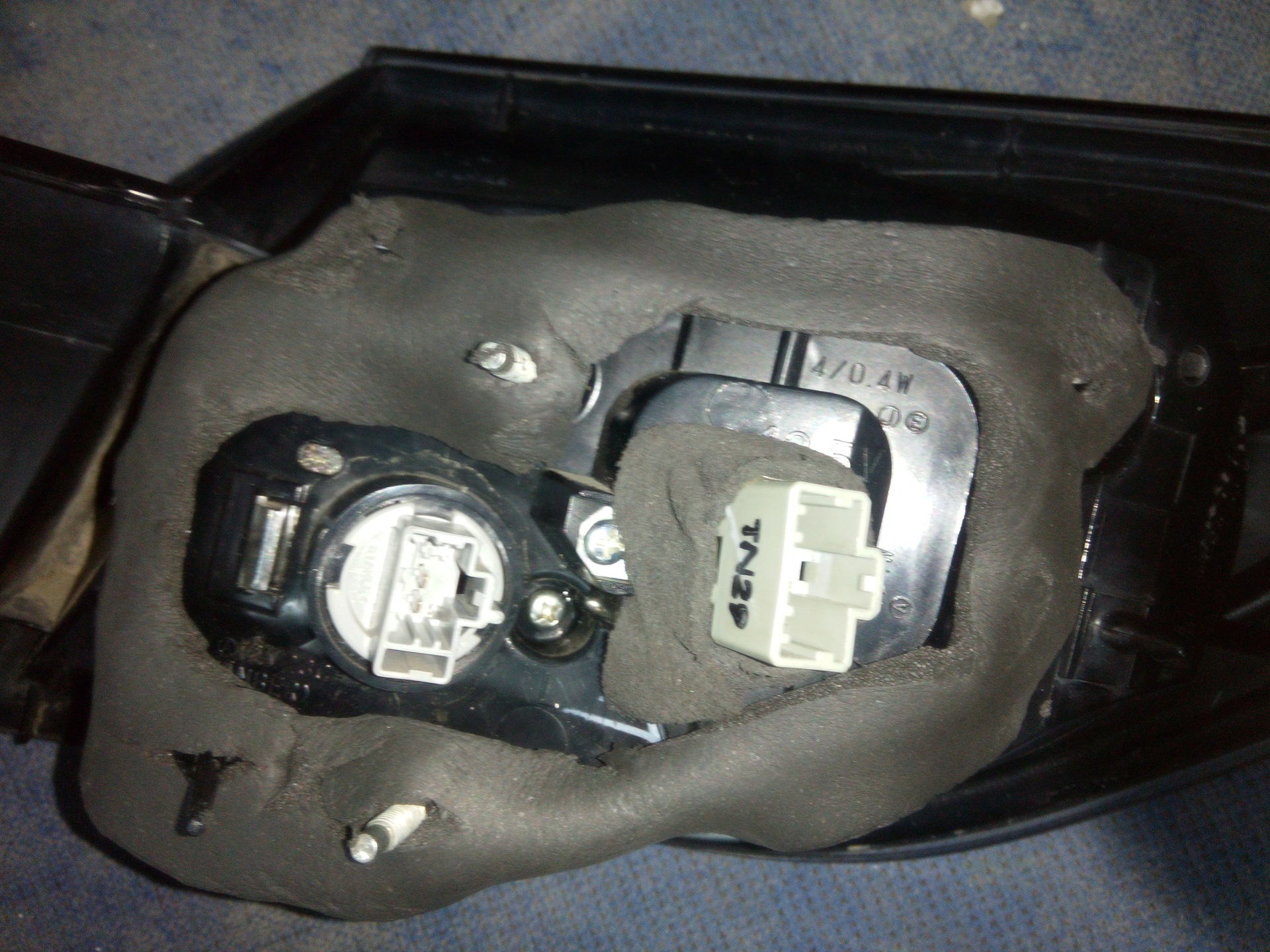

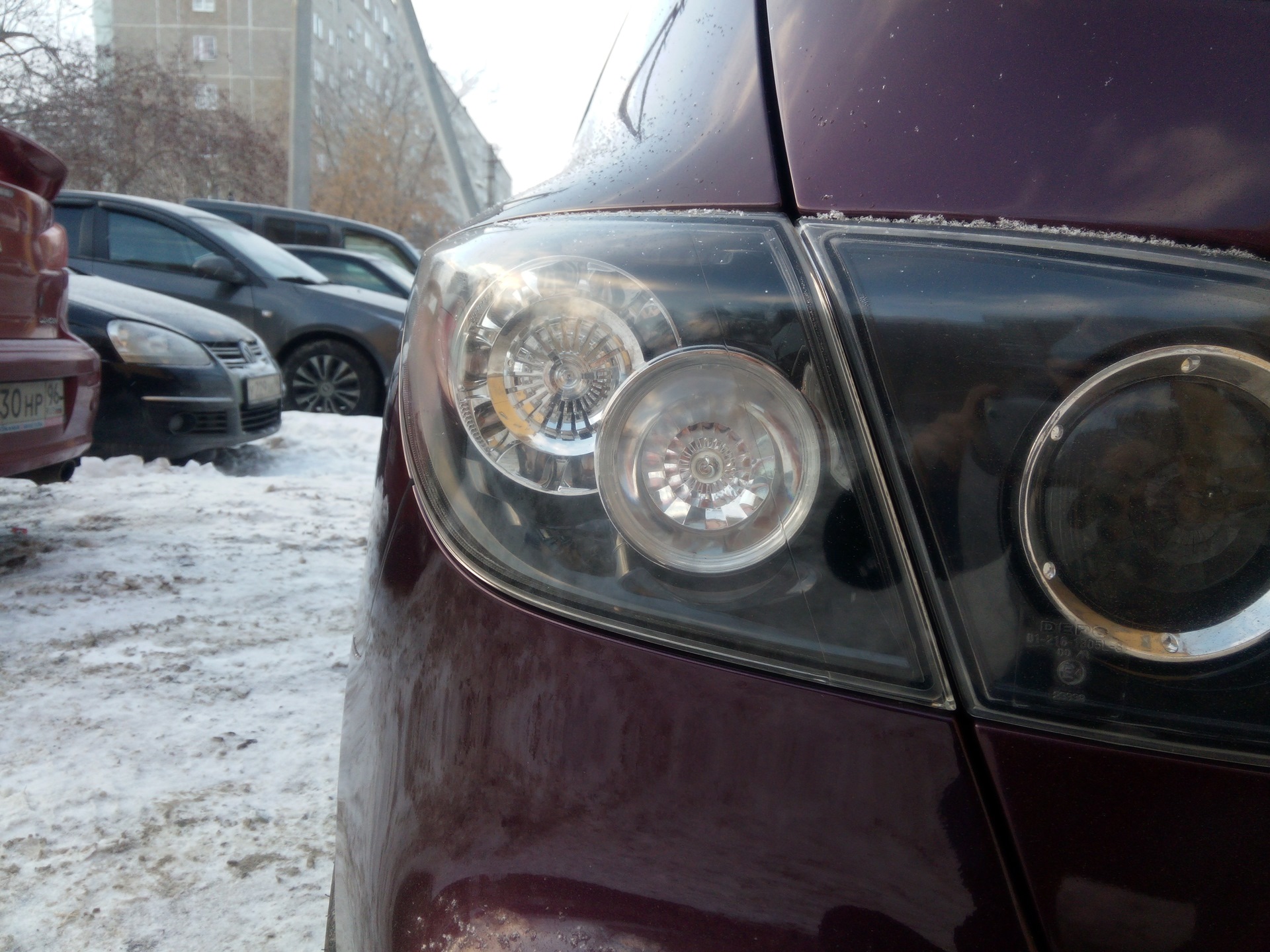

Вот и меня, как и многих маздоводов, настигла эта старческая болячка трёшек. Начали потеть фонари, при чём так резко и обильно, что если б не залечил сейчас, к весне внутри уже бы вода стояла. Видимо уплотнитель отжил своё и фонарь потерял герметичность контакта с кузовом. Как всегда, драйв и маздоводы приходят на помощь. Нашёл 3 способа лечения болячки:
-замена фонарей, что не самое бюджетное,
-садить фонари на герметик к кузову. Вообще жесткач какой-то, как снимать в случае чего вообще хз,
-замена уплотнителя на оригинальный или самодельный. Наш метод!
Многие советовали сплен толщиной от 5 мм. В итоге нашёл ещё лучше: материал что-то типа сплена, тоже на клейкой основе, только прорезиненный, очень похож на оригинальный уплотнитель.
Снятие фонаря:
Для снятия фонаря нужна трещётка с удлинителем и длинной головкой на 10. Откручиваем две гайки, снимаем штекера питания и тянем фонарь на себя.
Сушка:
1 вариант — просто оставить на батарее на день, пока не просохнет. 2 вариант более быстрый — феном осторожно, не перегревая, греть фонарь с лицевой стороны и периодически давать остыть.
Уплотнитель:

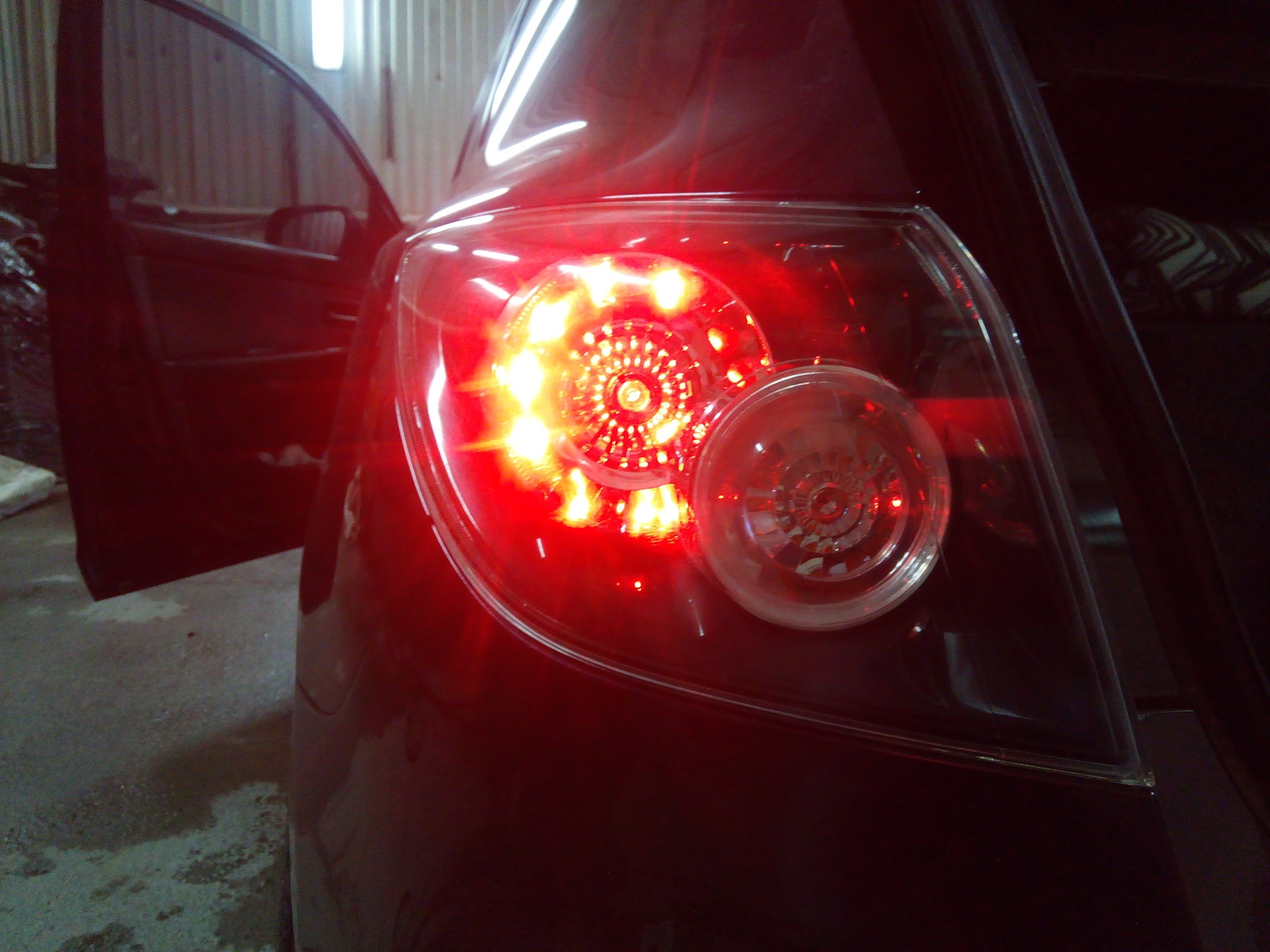

Отрываем от фонаря старый уплотнитель. Используя его в качестве трафарета вырезаем из заранее заготовленного материала новый уплотнитель, клеим на фонарь и собираем всё в обратном порядке.

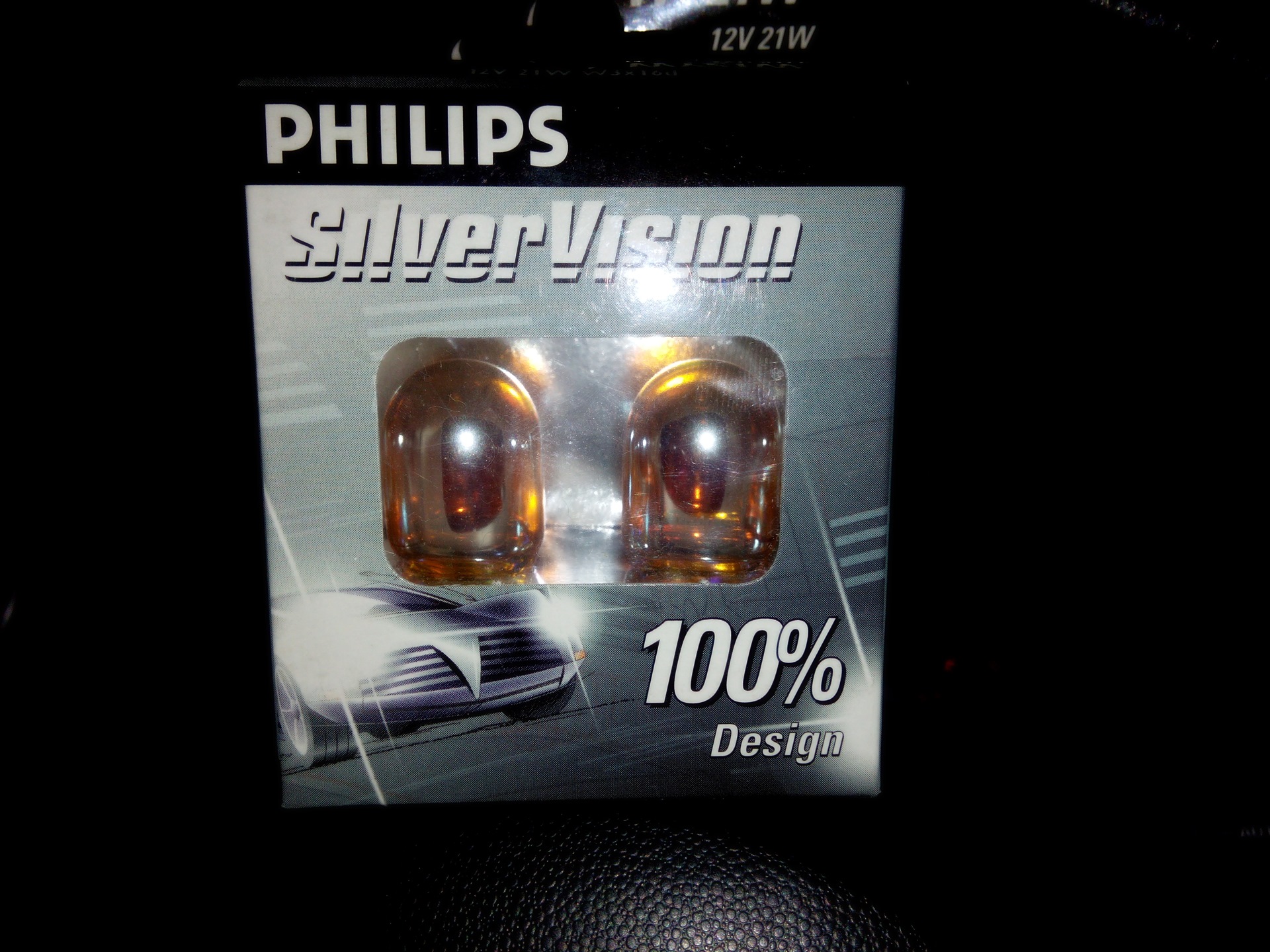

После установки фонаря почему-то сдохла лампа поворотника. Найти лампы с зеркальным покрытием, тем более philips WY21W Silver Vision в Екб как оказалось не реально. Заказал на Emex, код детали в их каталоге 12071SVS2. 850р за пару.

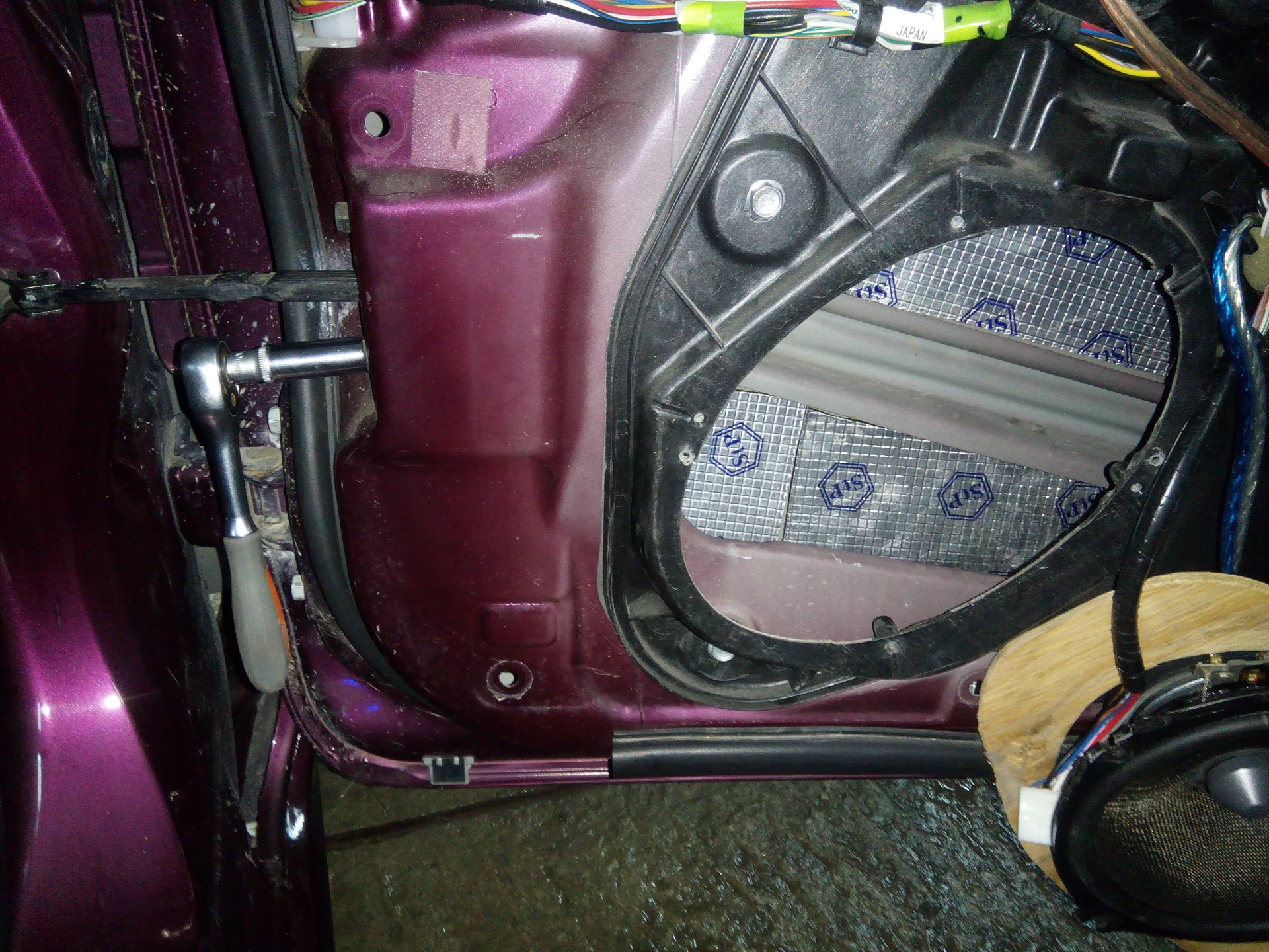

Ну и раз уж заехал в гараж, добрался до ограничителя водительской двери, он в последнее время перестал фиксировать дверь в нескольких положениях. Кто то лечит ограничители металлическими штырями из гвоздей или подкладывает копеечные монетки под истёршийся пластик, мне повезло, нашёл на разборке за недорого пару свеженьких ограничителей, поменял в обеих передних дверях.

Фонари теперь не потеют?
Пока не замечал
Плохо искал такие поворотники))
В Онтарио нет, в автосвете нет, на башне тоже) где ты такие находил?
Офигеть) Ну я на машинной покупал, хз чё за магаз. Притом звонил в несколько магазинов и даже сравнивал по ценам какие взять. И Филипсы и заменители, всё было.
Таже беда, а где такой материал удалось найти?
У продавцов шумо-вибро изоляции
такая же беда у меня началась…весной займусь этим)) а что за материал, как называется где покупал?..
Покупал у тех кто шумкой торгует, называется не помню как, стоит в районе 450р за погонный метр
Вот интересно…нужно поспрашивать как называется)
