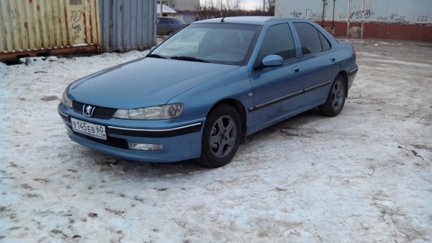

В общем ребят пишу последнюю запись. И нет больше у меня левы.
С самого начала нашего с ним знакомства все шло как-то не по сценарию. Выбор машины первоначально осуществлялся мной лично, я ее нашел осмотрел и дабы удостовериться в надежности технической части, отогнал в сервис, ребятам. Вердикт-тачка в полном порядке для своих лет. Отъездил неделю. Первое. Обнаружил океан под водительским ковриком. Спишем на болячки пыжей. Поменял радиатор печки, все стало ОК.

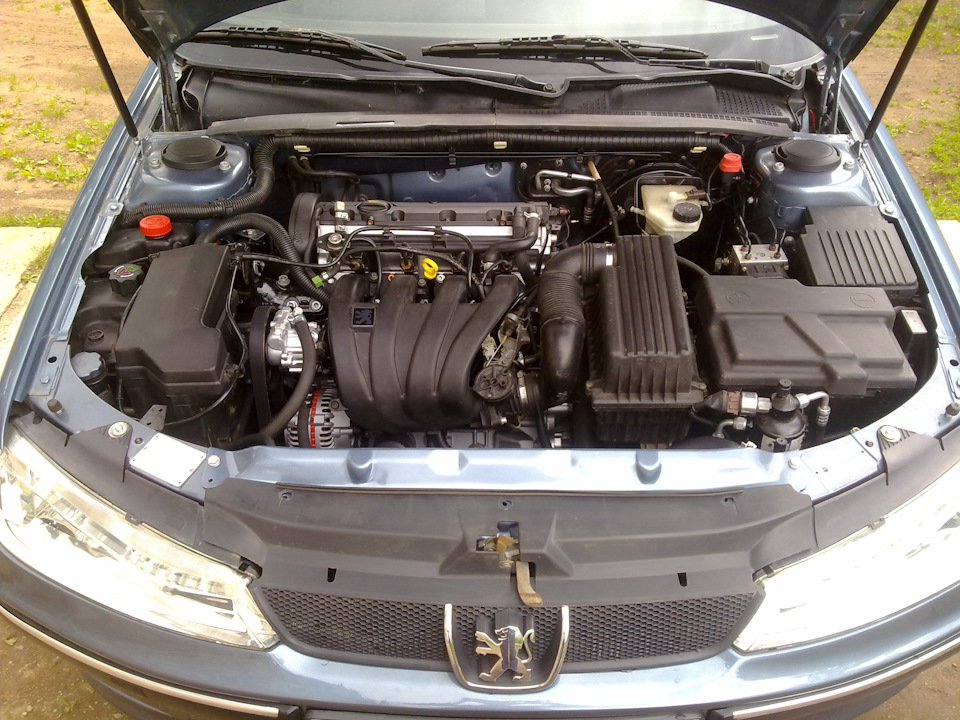

И тут машина мне ответила — тебе, сука, что-то не нравится, так получай по яйцам падла! Так прям по французски мне в ухо заорала. Я сниму с тебя последние штаны. И похуярили газы в систему охлаждения. И завоздушивало печку нещадно. И вливал я в нее по литру антифриза за раз. Потому что при нагреве, выдавливало все через бачок. Мало? Так получай сука еще и сломанный термостат. Итог, снятие ГБЦ для выявления причины. Результат — пробитая прокладка ГБЦ + раковины в самой ГБЦ+замена термостата. ГБЦ по хорошему под замену. Я прикинул, это где-то 30 тыс руб. Решение, заделали поксиполом ГБЦ, все зачистили. Поставили новую прокладку, выставили все по меткам. Парень делал очень толковый. Машина стала намного лучше заводиться и ехать. Но с такой ГБЦ долго ездить не будешь и решил я ее продать. Выставил, люди звонили, смотрели. Внешне машина в очень хорошем состоянии. И тут она мне говорит : "Ты мразота, продать меня решил? Да болт тебе за щеку!"
Приезжаю я вечером домой, развез родню по домам. Все чики-чики, все работает как часики, заглушил и лег спать. Утром приходит покупатель, смотрит машину, говорит давай заведем. Два раза крутанул стартером и все. Поворот ключа- один щелчок, все гаснет и ничего не происходит. Думаю, стартер. Снимаю стартер, несу на проверку. Стартер рабочий. Значит аккум. Ставлю новый аккум, та же история. Мне говорит тесть, давай дернем. Дернули. Машина юзом, движок не крутится, горит сцепление. Тянем на галстуке в сервис. Снимаем ГБЦ. Два клапана сломано, два погнуто, пробит поршень. Вся поршневая стоит колом, за коленвал не провернуть. Итог — двигатель под замену. А это 50 руб примерно. Как сказали мастера, прихватило конденсатом (ЧТО-ТО) ролик натяжной не выполнил свою функцию, и провернуло ремень. Клапаны уперлись в поршни. Пока мы ее тягали на галстуке, усугубили ситуацию.
И еще с самого начала плохо переходила КПП с 5 на 4, потом приспособился, на 2000 оборотов все включалось плавно. Тяги КПП поменял, стало лучше, но хруст не пропал. Решил глянуть уровень масла. А вместо масла ребята, что то вроде серебрянки, т е смесь масла и стружки. Вероятнее всего синхронизаторы. КПП по хорошему тоже нужно делать. Накинем еще 20 руб. Итого 70 руб. Купил два года назад за 200. Сейчас такую можно взять за 150-160-170.
