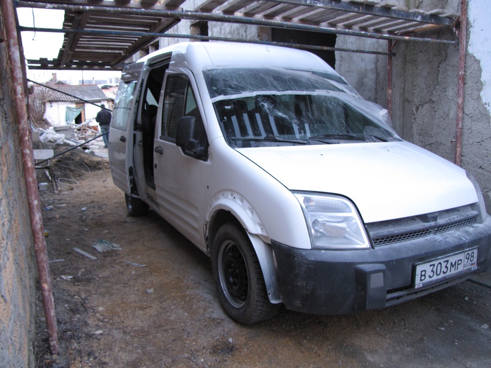

Интересный проект получился, ну и соответственно хороший опыт)))
Из-за тесного гаража пришлось разделить покраску на три этапа)) Правая сторона и зад, левая сторона и перед ну и собственно крыша))
Кому-то было интересно как в общем плане выглядят диски, не в общем! но чуть сбоку подсмотреть можно))
Сегодня о третьем последнем этапе))
Хорошо когда ты увлекаешься строительством) и у тебя есть свои леса ;) три стороны красились с лесов четвертая в окно))
Итог! красить на улице это ужасно! пыль в покраске присутствует — хорошо что все это поддается полировке))) импровизированная целофановая крыша помогает только от помета чаек! )))
В общем суровый февраль отнесся с пониманием и дал возможность закончить это увлекательное путешествие в мир авто малярки — за что ему отдельная благодарность))
Если будет время и настроение на сборку данного "аквариума", может быть ( если не забуду) пофоткаю с толщиномером ЛКП — если кому интересно что и как он показывает))

Это акрил ? В металлик лучше, ярче .Я тоже хочу освежить всю летом, а то выцвела за 10лет.
Отлично получилось! Во всяком случае по фото. Пластик тоже будешь красить?
вероятнее всего — да)
Почему вероятнее всего? Он же просится на покраску :)))
на фото он просто грязный)) помыть нужно и там видно будет)) а вот ручки выгоревшие красится будут 100%))
Покажешь потом? И расскажешь чем красил ручки?
А такая же хрень с ручками…
Да не вопрос вообще) Думаю до этого где-то в марте руки дотянутся)) Та да, у меня такого-же непонятного цвета ручки)) две у меня сняты, две по месту буду красить)
