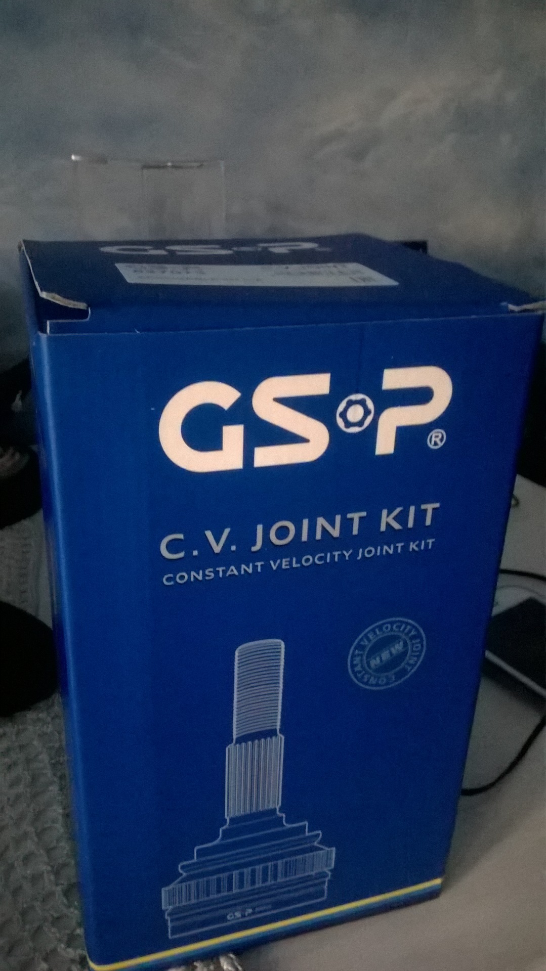

Появился сильный скрип и биение руля при повороте на лево.
Выяснили что вроде шрус.
Долго искали оригинала нет в России, надо ждать 30 дней минимум и стоит это удовольствие от 12000-28000 в сборе весь привод замен тоже не показал. Цена просто пугающая. Но все таки один грамотный мужичек в интернет магазине нашел замену все таки по его параметрам искал два дня .

А внутреннего шруса нет номера?
Нет
нашел правый
на какую сторону он?

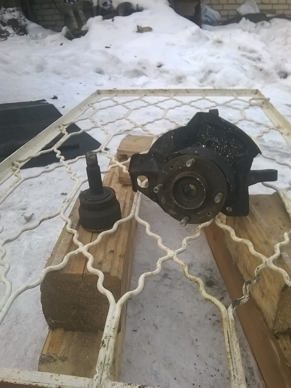

Да, как хоть старая то спрыгнула? Катаешься уже?
спрыгнула плохо два дня снимал . Да катаюсь.
В подробностях не будет, как сдергивал гранату, как встала новая? один в один с родной гранатой или есть отличия? мне показалось что на новой резьбовая часть длиннее? Шайбу не пришлось подкладывать? Шлицы внутренние и наружние 24 и 25? кольцо АБС 44?
Она один в один все совпадает .На старой все смялось от ударов кувалды.Шайба там стоит и в комплекте тоже есть новая.Зубцов 44 вал мерил по месту.Все подошло.Заказал второй достался еще дешевле 1600 р.
