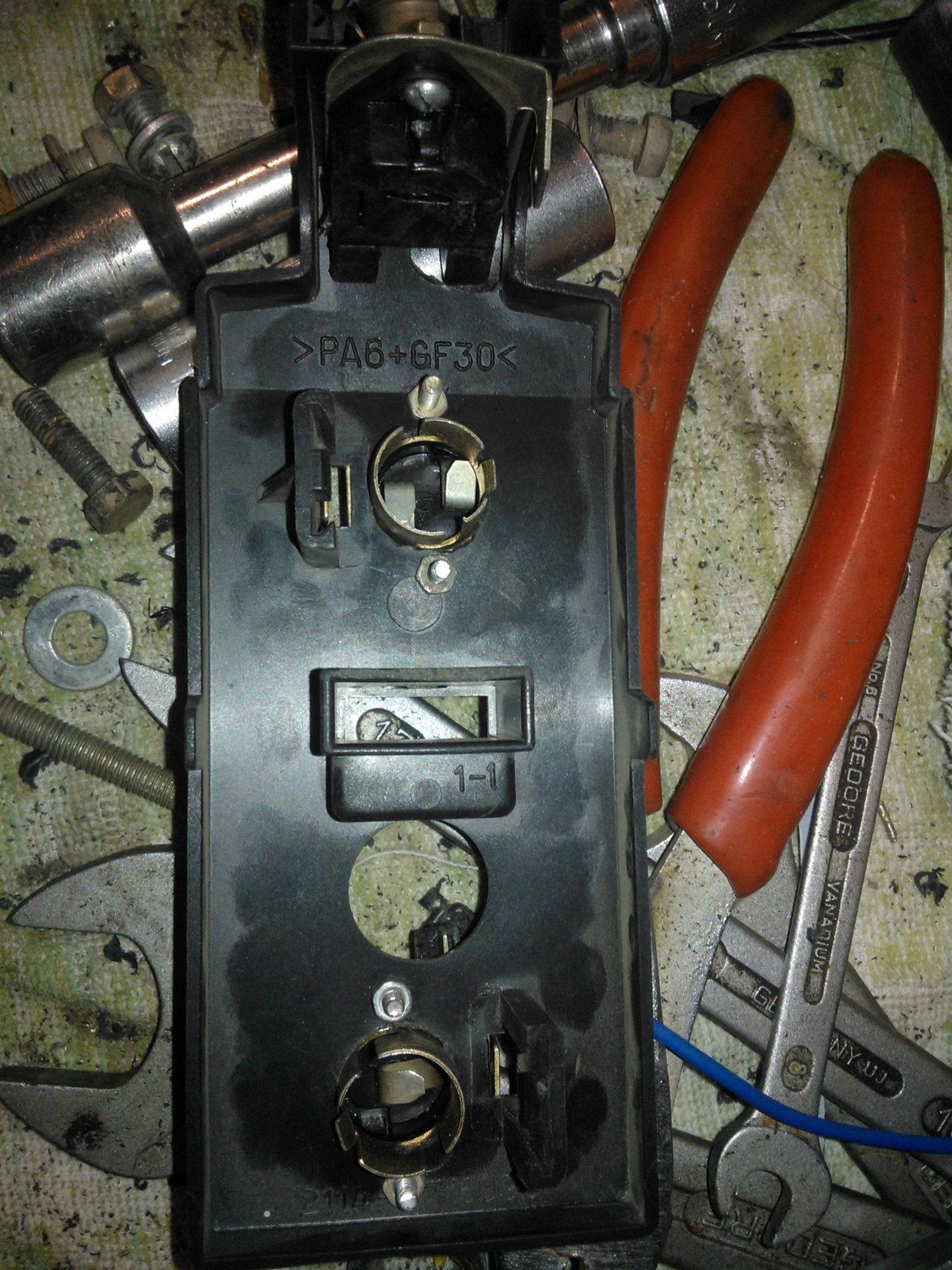

Добрался я до второго заднего фонаря. Переделал оба. Теперь можно выкладывать запись.
Т.к. у меня будет стоять крышка багажника без задних птф, катафота и света заднего хода нужно было немного подумать как перенести свет (и куда).
Задние птф я включал всего один раз в жизни. Не вижу в них смысла, в тумане и габариты замечательно видно. Поэтому птф мне не нужны. А вот освещение заднего хода необходимо, не хочу двигаться как в бункере (я думаю вы поняли о чём я). Куда перенести свет- я долго не думал, и поэтому заказал светодиоды "рыбий глаз" с алиэкспресс (2 пары). Заодно нужно выкинуть платы из фонарей и поставить патроны от классики. Ну и конечно же надо сделать не как у всех. Поэтому было решено поворотник сделать полосой внизу фонаря, а взамен штатного поворотника сделать габарит.
Дерзко снимаем плату с площадки.
Вот такие патроны будут стоять
Это 2 двухконтактных патрона, а мне 2-контактный нужен один. Поэтому я сниму с него лишний язычок…
Делаем в площадке отверстия под патроны и закрепляем патроны на болтики. На поворотнике и внутренней лампе одноконтактные, а средняя лампа- двухконтактный патрон.
Делаем в плате отверстие для проводов
Прокинул провода
Теперь это площадка не хотела залазить в корпус фонаря, упирается лампой штатного поворотника к стенку фонаря.
На правом фонаре я стачивал часть патрона. А на левом подточил внутренний угол фонаря
По замене платы всё. В следующей части про поворотник и задний свет.

Электрик :) А почему лампочка №2 3-х контакная?
Она называется 2-х контактная, масса не в счет) Подходит-то 2 плюса
Когда мы сможем лицезреть всю эту красоту в действии?
Уже всё работает и стоит. Но это ещё не конец. В идеале- надо ещё стоп и желтый габарит задуть красным лаком. А низ немного задуть черным лаком
