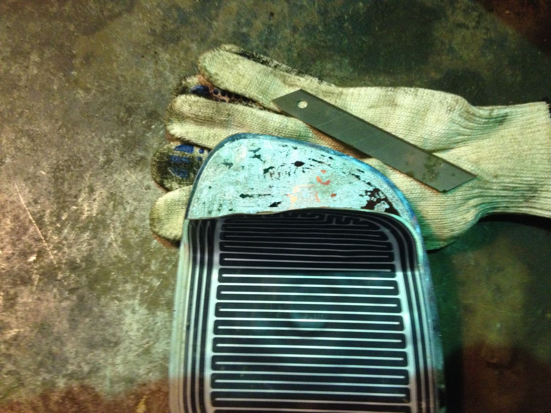

1. Снимаем сам элемент зеркальный.( нужно быть очень аккуратным чтобы его снять. тянуть лучше сверху и снизу самого элемента а не по бокам как я это сделал со вторым зеркалом и разломал его пополам…Зеркало держиться на 8ми круговых защелках и двух направляющих.
2 Сняли… Не сломали? Отлично… отсоединяем провода обогрева и об стол его))))) Ну в смысле на стол))))
3 Разбираем зеркало то есть достаем сам элемент… Он по кругу очень плотно сидит в пластмассе… Не вздумайте ковырять аккуратно просто руками вытаскивается…
4.Достали? Ну и понеслась. Берем фен строительный… Греем нужную сторону и оттягиваем нагревающий элемент на столько сколько по вашему мнению это нужно… Я примерно на половину оттянул…
5. Ставим стрелочку и приклеиваем все обратно… Я нанес еще немного стекольного герметика… Важно ни в коем случае не оттирайте клей ни с зеркально элемента ни с обогрева… Все может плачевно закончиться… Элемент зеркальный стирается а обогрев коротит…Это для тех кто любит делать чисто и красиво…
6. Ну и собираем зеркальный элемент с пластмассиной которая вставиться в регулировку зеркала… еще просверлил в пластмаске отверстие для вывода провода…

А почему говна то так много внутри?
Не знаю… В обоих зеркалах так было… мне поначалу казалось что клей но нет… Видимо от воздействия силумина воды и резинок такое вот получается…
