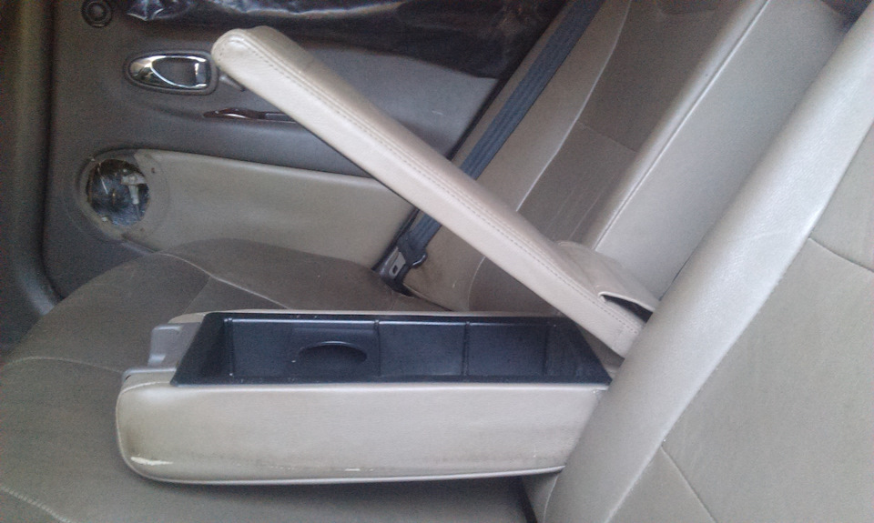

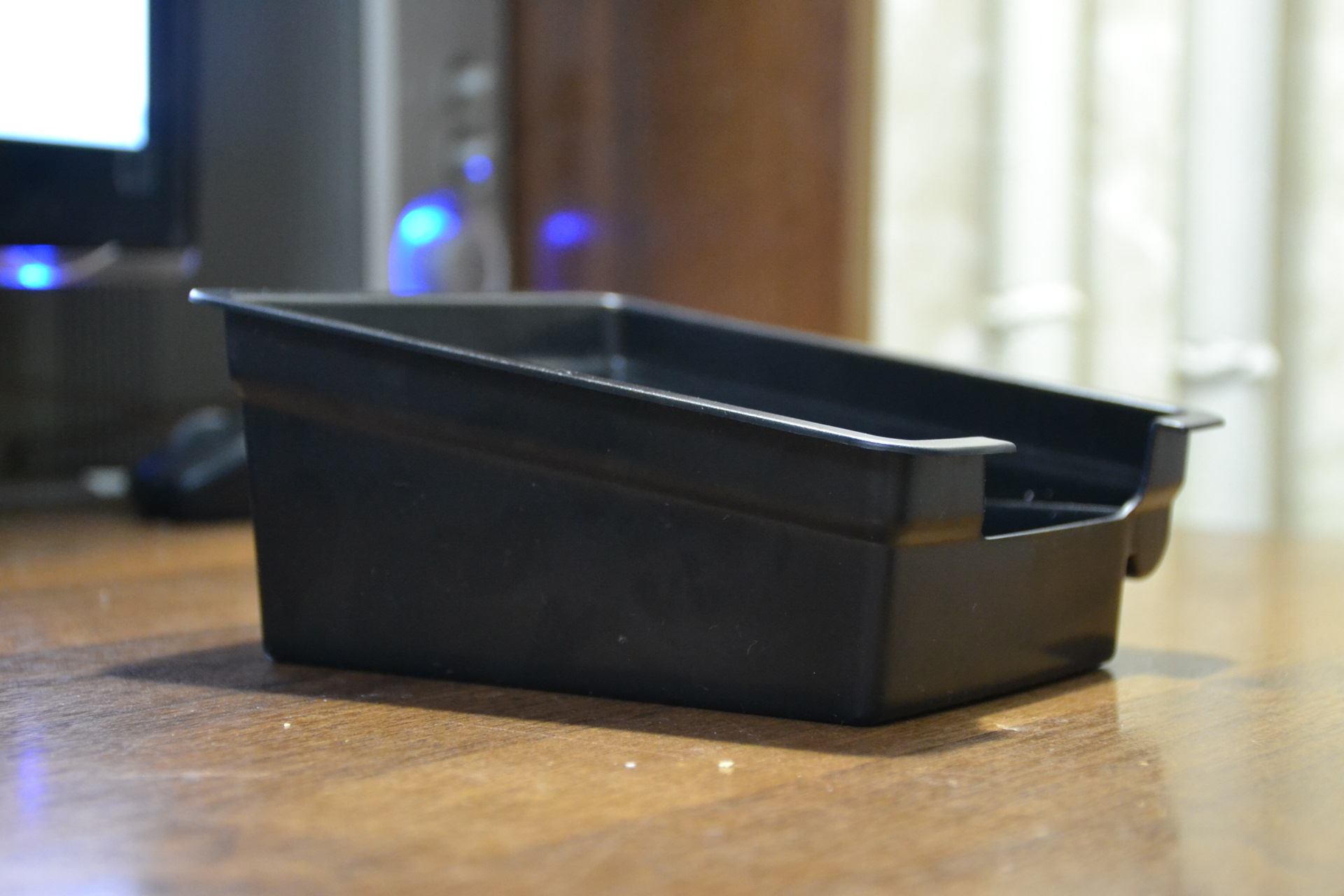

Как-то подсмотрел идею у Сергея Chip68 вот ТУТ про разделение подлокотника и тоже захотел. Единственное, мне не очень понравилось оформление в виде голого пластика и триперной наклейки. Поэтому решил немного заморочится.

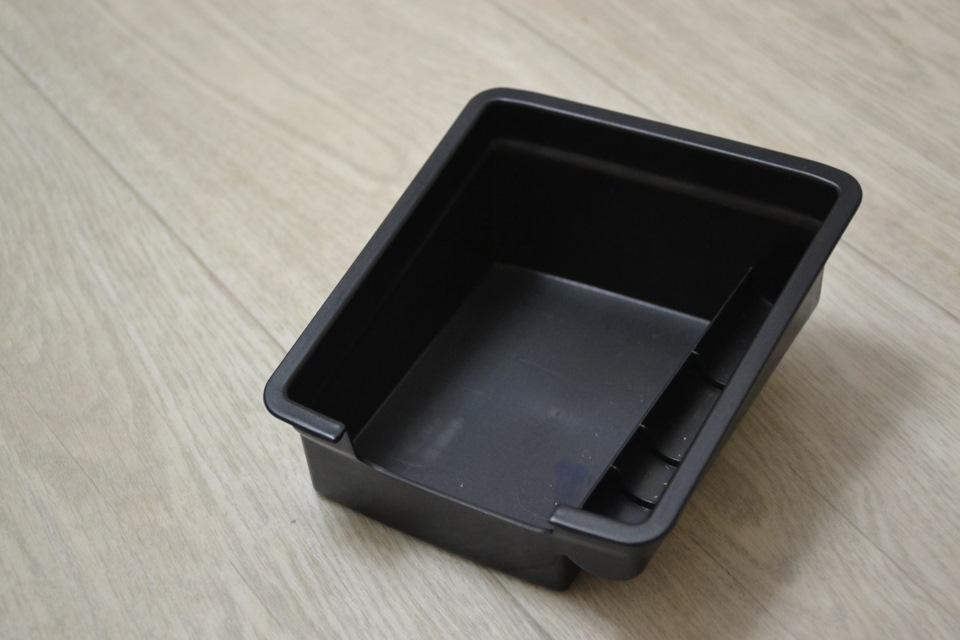

Вот такой я ее увидел

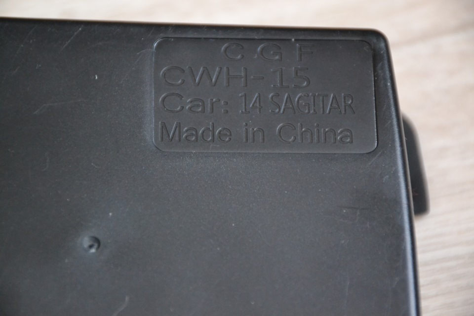

Так получилось когда оторвал наклейку от дна

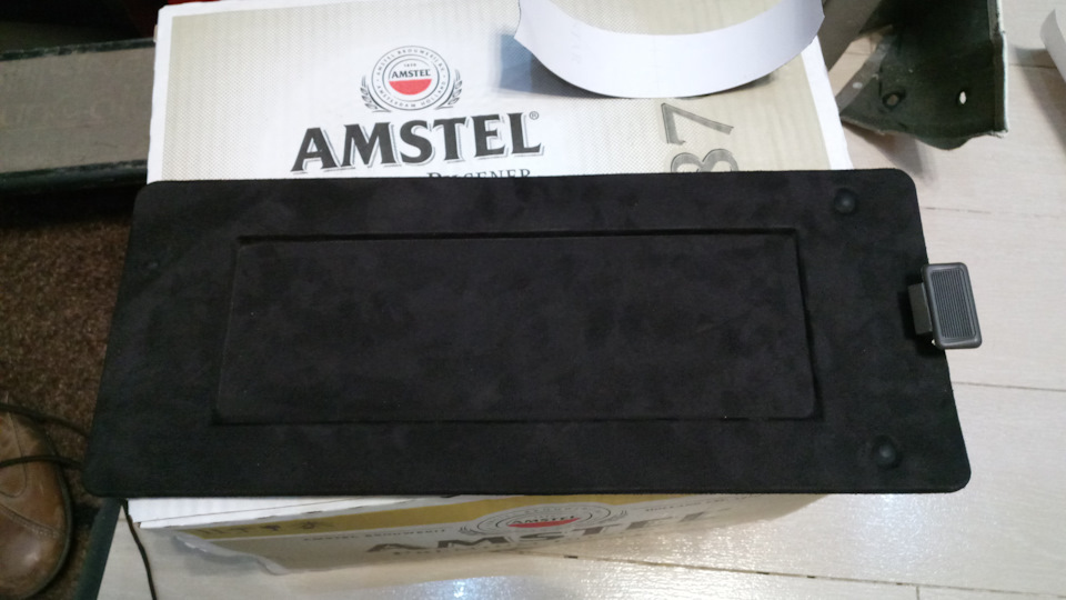

Сначала решил вырезать собственный коврик из оригинального коврика, который остался от старой консоли после установки подлокотника…
Вот ее номер, может кому пригодится: 5C6 863 328 3A8 (Это для автомобилей без подлокотника; а для автомобилей с подлокотником номер 5C6 863 328 C 3A8). Я заказал, чтобы восполнить потери. Стоит копейки, правда ждать долго.

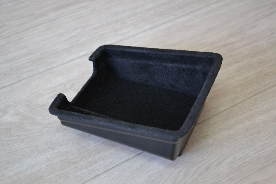

А затем решил затянуть в что-то похожее на алькантару
Из инструментов использовал ножницы, строительный нож, пинцет, глазной скальпель, лезвие и две руки
Вот результат
получилось очень хорошо и в живую смотрится, как что-то оригинальное.

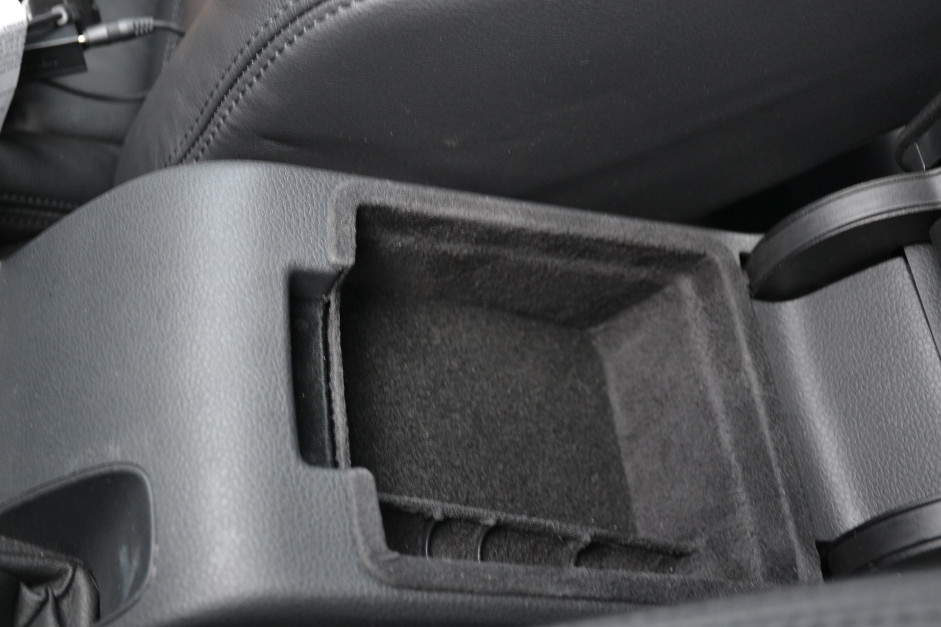

Подлокотник без лотка
И конечный результат на месте
Штука нужная и удобная, поэтому рекомендую. Единственный недостаток отсутствие ручки или язычка для того чтобы достать этот лоток.
Заказывал я ТУТ
Есть нюанс — они разные для регулируемого и нерегулируемого подлокотника.

Аккуратно получилось! Расскажите пожалуйста поподробней с какого места начинали клеить и где получились стыки. Одним листом такую объемную деталь не сделать. Я хочу бокс в заднем подлокотнике затянуть, но переживаю насчет стыков.
Спасибо! у меня аккуратно только со второго раза получилось. Материал брал самый тонкий. Сначала делал вертикальные стенки. По одной — от угла до угла с захлестом на дно, потом аккуратно подрезал скальпелем. Материал тянется и я на неточности подтягивал. Потом желобки которые у Вас посеридине подлокотника, я отдельно вырезал куски и также чуть натягивая стык в стык ложил
Спасибо за пояснение! А на донышко не клеили, просто коврик положили?

Круто, а мне не подошел(((. Пришел увеличенный, видимо на пятую джетту
Не подошел и увеличенный это значит сам подлокотник регулируемый, а заказывал на не регулируемый. Надо было заказывать для 2014 года

Молодец! Моя новая придет, я ее наверное антискрипом заклею. А так удобная штука, все нужное под рукой и не нужно в яме ковыряться.
Отчет супер, работа проделана на 5+, только я думаю, слишком сложно все это.Половина барахла в низу, половина в верху, что бы достать нижнее, надо вытащить верхнее вместе с этой штукой.Ну и теперь размер барахла тоже уменьшится в два раза.В подлокотник и так нечего особо крупного не положишь, а теперь и подавно.Думаю, красиво, мудрено, но не функционально.
Спасибо большое. Ну поживем посмотрим по удобству. Я думаю хлястик аккуратный еще приделаю, чтобы было удобно его доставать. А так чем редко пользуюсь, я убрал вниз, то что чаще всего вверх. Удобно тем что не приходится шурудить в недраха подлокотника, когда что-то мелкое нужно, просто взял и закрыл. Стоит лоток копейки, больше наверное рад тому что получилось аккуратно его в "алькантару" завернуть.

Здорово получилось! Если не трудно, поделись секретом "А затем решил затянуть в что-то похожее на алькантару", что это за материал?
Спасибо! Решил затянуть чисто из эстетических соображений и желания поработать руками. Просто не люблю как выглядит дешевый пластик.
Материал вообще так и называется самоклеющееся алькантара, представляет собой рулон, как бывает самоклеющаяся пленка, которую используют для вырезания клеющихся букв в рекламе 1,5 шириной, так и это, только вместо цветной пленки, пленка с "алькантарой". У нас в городе ее отрезают сколько нужно и продают. Ценик 800 руб./метр. Алькантара в ковычках, потому что настоящая алькантара она совсем другая, а это очень и очень сильно на нее похожий материал. Как-то так))
