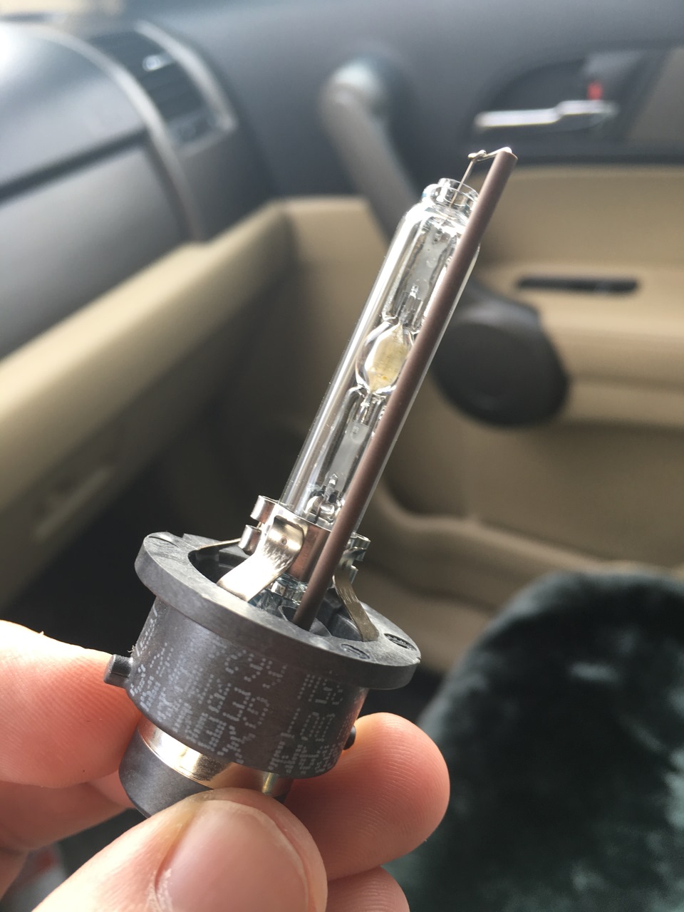

В общем проблема моя началась с того, что прошлой зимой, при определенных условиях, а именно, нагрузке на генератор или скачках напряжения, я не знаю как это правильно обрисовать, я стал замечать что начал моргать ближний свет. Комплектацией предусмотрен ксенон. Сначала я грешил на то, что проблема может быть и не в лампах вовсе, а например в самом генераторе. Но проштудировав профильные форумы, выяснил, что проблема именно в лампах. Прошлую зиму меня это не особо напрягало, так как не всегда проявлялось и ездить не мешало. А этой зимой прям сильно стал себя проявлять этот косяк. Решено было начать с замены ламп. Но тут вырисовывалась другая проблема, где взять оригинал?
Как то давненько еще, мы обсуждали с Алексеем a2226 то, как отличить оригинал от подделки…
Но сейчас стали делать подделки так, что вообще уже непонятно где оригинал, где подделка.
В общем решено было обратиться к Алексею, за помощь в подборе и отправке мне ламп я хочу выразить отдельную благодарность Алексею a2226! Реально, выручает меня уже второй раз…

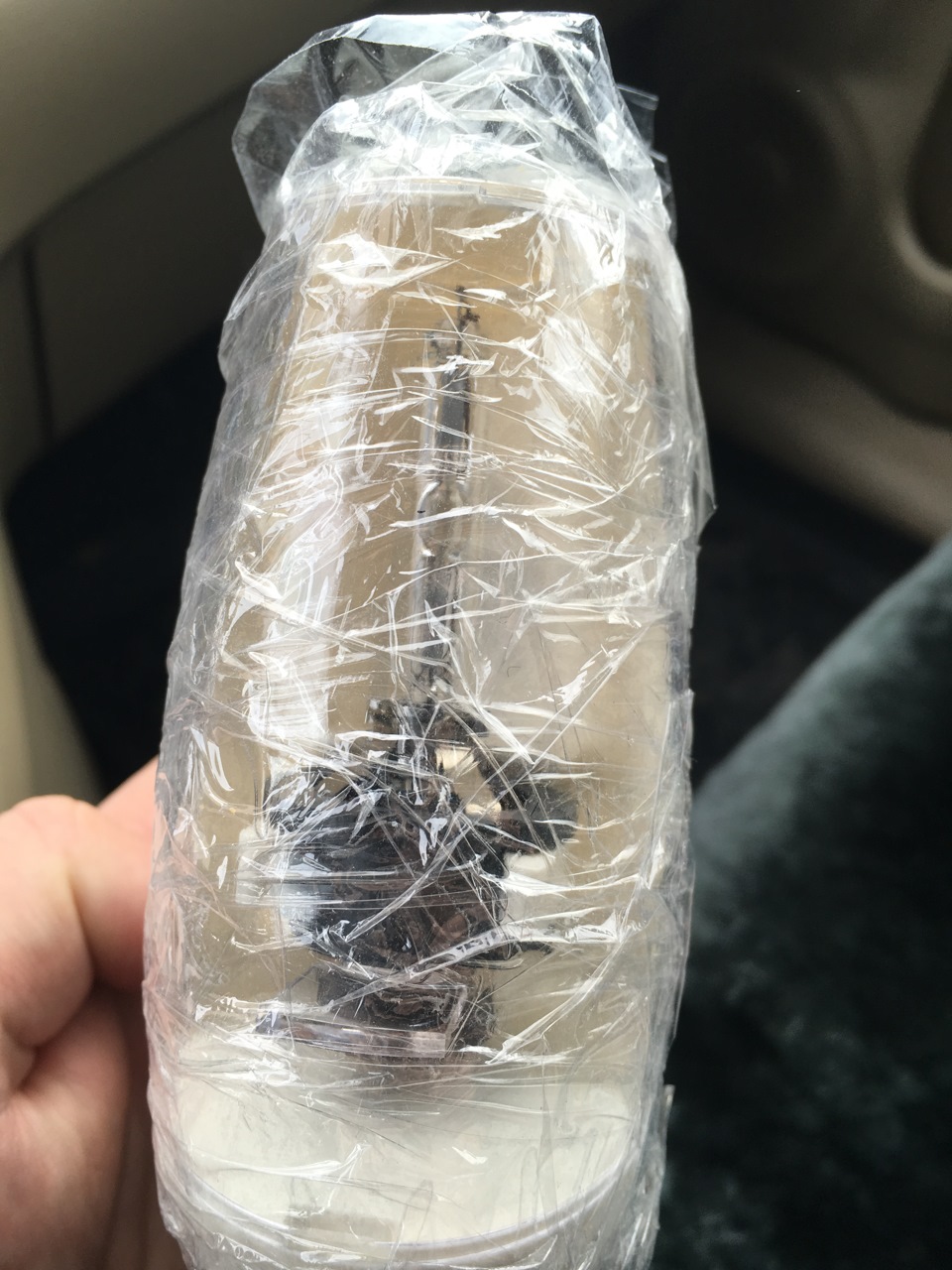

Через своих ребят он нашел оригинальные лампы. Прям такие же которые идут с завода.
Только по цене они мне обошлись не в 9000, как на экзисте например, а в 2750 за шт.
В общем вчера я получил посылку, и прям смешно…подъезжая в гаражу чтобы поменять лампы и правая, которая больше всего моргала, так сильно заморгала и потухла…я включил ее еще раз, ну вроде норм…
При замене никаких сложностей не возникло, только поцарапал руки, но это не страшно.
Саму установку описывать тоже нет смысла. На эту тему много постов написано. Например Замена ламп ближнего света.
Заодно поменял и лампы дальнего света. Поставил Narva HB3.
Обе родные горели нормально, но как то слабо…поэтому было принято решение поменять.
Ну и подытожу запись тем, что теперь все работает как надо…ничего не моргает…я рад!
Всем удачных выходных, и с наступающим праздником Защитника Отечества.
Прилагаю несколько фото. Но старую/новую даже фоткать не стал, ибо ВООБЩЕ ни одного отличия не нашел.

А ты не заметил когда выключал старые лампы красным цветом не светились несколько секунд?
Нет. Красным не светились. Зажигались штатно, без каких либо проблем…просто в процессе эксплуатации моргала…
