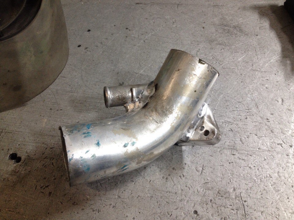

8. Сварочные работы
Т.к. избавились от полтора метра трассы, то не без последствий, на тех трубах были штуцера и фланцы под Байпас и холостой ход.
Пришлось ехать к аргонщикам, и ваять вот такого субарупатрубкаублюдка.
Пока думал куда и под каким углом чего приварить, понял что надо кардинально всё переделывать и то что я сейчас сделал, с переваренным впуском и т.д., дикий колхоз и от части есть свои неудобства — но ездить так можно, от этого есть эффект и практичность, решился ряд проблем, стало легче под лазить к свечам и по мелочи добавилось удобств. Так же сделал вывод, что буду собирать всю систему на V band, кроме мест где необходим демпфер, такие как дроссель, уши кулька, и турбина. И наверное в ближайшее время приобрету китайский коллектор который под прямой впуск, и тогда уже буду делать конкретную трассу, потому что на трубы и аргон уходит много денег, и баловаться пробовать то что я попробовал сейчас — не вариант.

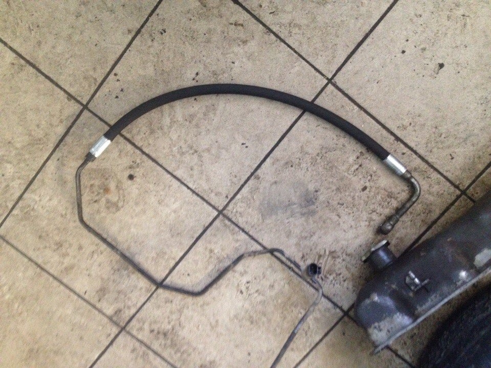

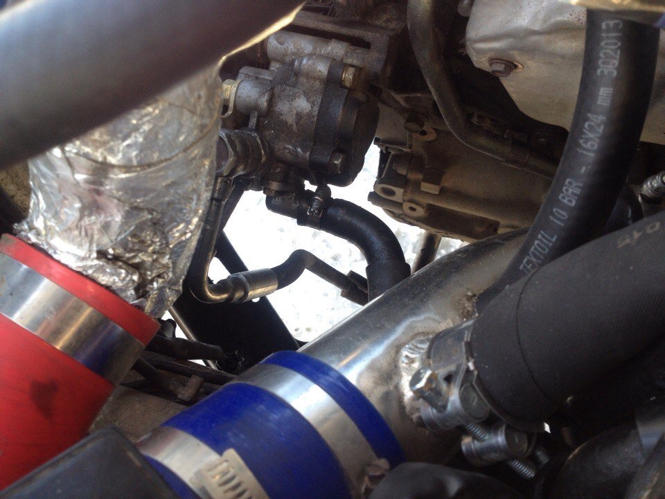

10. Ремонт магистрали ГУР.
Сам гур — ок. бежала трасса со всех соединений какие только были.
И так как у меня стоят диффузоры, пришлось развернуть немного трубку в месте соединения к самому ГУР.
Примерно прикинул как должна выглядеть магистраль, что бы ничему не мешать, и что бы хватило.
Отнес магистраль к РВДэшникам для замены шланга и обжимки.
Сделали всё гуд, внутри старого шланга, идет какой то резонатор, хз как правильно называется, вообщем как объяснил мужик, его часто отпиливают, и гур начинает гудеть. Мне его сохранили и звуков посторонних я не слышу.
Вот так выглядит новая трасса, без углов, и более короткая.
Всё встало отлично, так же поменяли медные прокладки, и хомуты.

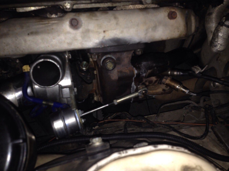

12. Установка ШЛЗ, Буст сенсора.
Тут все предельно просто, повезло что в аутлете Егора уже были гайки под ШЛЗ и ЕГТ. В ШЛЗ запихали ШЛЗ, а в ЕГТ вкрутили заглушку, т.к. пока не располагаю таким девайсом ))
Буст сенсор, прикрутил рядом с бачком гур, прокинул провода в салон, вакуумник взял не от туда, нужно брать с коллектора, т.к. там есть и разряжение и избыточное, а я взял с турбы, т.к. там уже был тройник, и лишним силиконом я не располагал)) Позже заехал за силиконом, и все поставил как и должно быть.

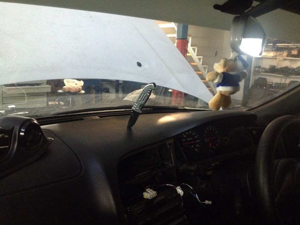

13. Установка датчика ШЛЗ, датчика буста, педика медведика. Проводка и т.д.
Это не потому что я — просто потому, что могу) #32 Вот так!
Это потому, что нужно где то вести провода, и пришлось чем то жертвовать во благо эстетики)
Все провода идущие к будильникам, удалось провести мимо туннеля печки, что бы их не грело, так что если кто думает что это делается прям через печку — нет. Там есть достаточно место что бы обойти его!
Так же ничего не полезет как мне сказали от солнца, потому что солнце туда не попадет, а снизу имеется пластиковая подложка, и на ней что то типа полипропилена на который наклеена обшивка.
Так как третьим датчиком не располагал, то решит и ТТ вывести на этот подиум а провод протянуть через свободную дырку.
Получилось я считаю симпатично.
Дырку все же, нужно чем то заткнуть, педик медведик, который висел у меня на зеркале, перебазировался)
