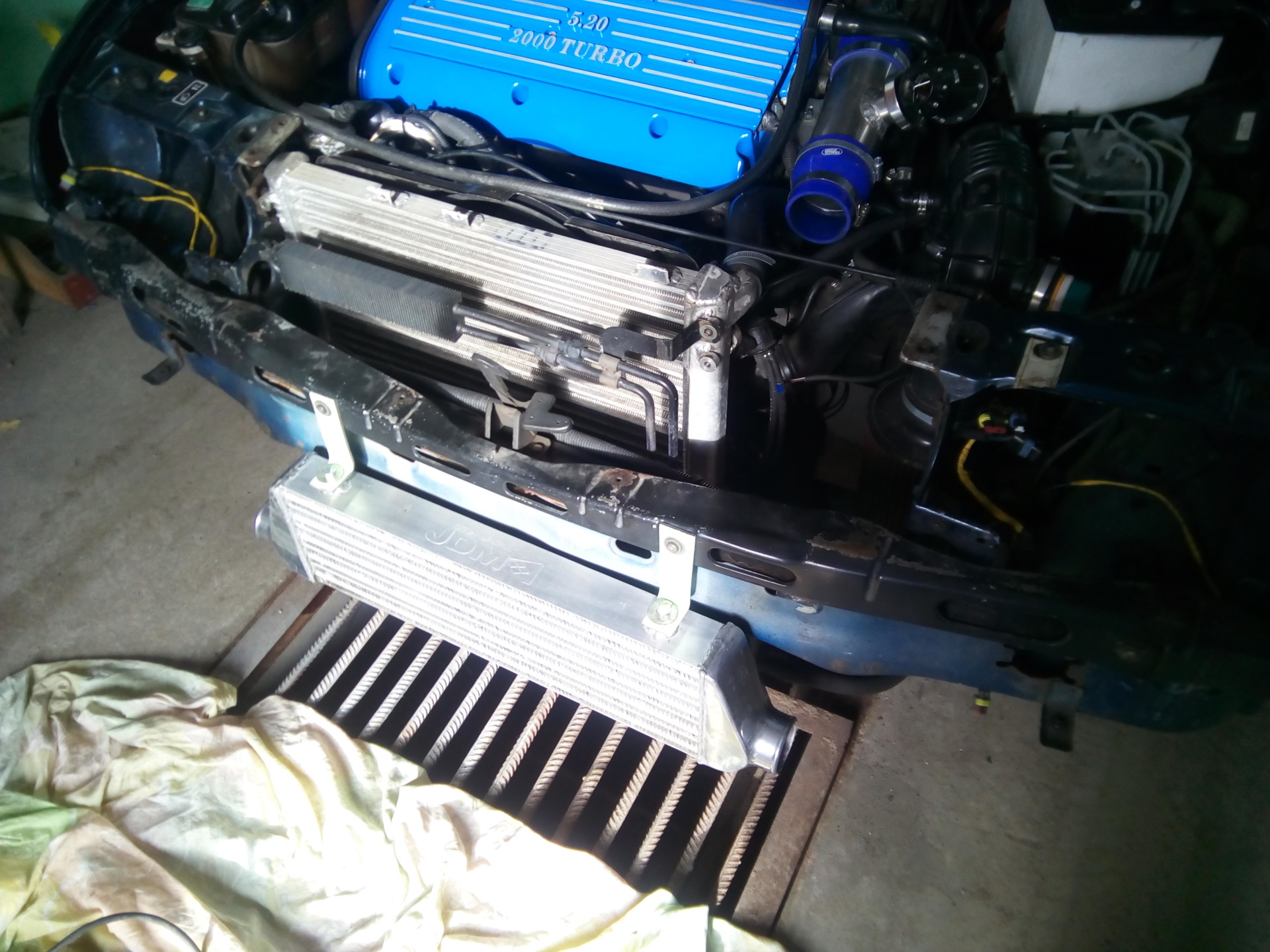

Сегодня был выходной и я его потратил на установку кулера. Пришлось пожертвовать радиатором кондиционера и покрамсать чутка бампер)! Я думал, что установить кулер это проще простого, я ошибся)…и теперь понимаю, что меня ждет гемор в виде трассы пайпа.

Кстати вентилятор не влезит спереди я мерял…короче жопа пипец…самый более менее способ как я и хотел изначально пускать! Сегодня тупо снял турбину и коллектор, на пайпы забил
так не ставь спереди вентилятор. просто перенеси радиатор вперёд и влево
Чтоб перенести нужно патрубки менять все на охлаждение…
ничего не надо, перенос буквально на пару см. ты даже не пробовал.
Не придумывай…вымерял всё примерял, пару см не достаточно для места
ну тебе видней.

Снизу не проведу оч низко, а черезиколлектор не хочу вести)

Зачем трогать радиатор кондиционера, он же за усилителем? А кулер перед
Чтоб за кулером трасу провести…а через коллектор смысл вести ее?!
Жёсткий разворот на 180?
И что?..ничего страшного
За одно тебе датчик отдам)
vovka2t
для нормальной трассы пайпинга, радиатором кондея всё-таки надо жертвовать. Да и температурный баланс, из-за его отсутствия будет гораздо лучше.

Ну и жопа у тебя с местом…а пайпы вообще хз куда тут пихать…о вообще теперь видно что дикая капа))

А как будешь его защищать от камней? Места в бампере нету совсем.
Без понятия)…выслушаю предложения)!
Хитрун)
Чего хитрун то)))?!
Подскажите ему. Тут так сразу и не придумаешь. Очевидного решения не видно. Но оно точно есть.

Да уж, на ум приходят только дикие бампера стритсракеров, которые каппе не подойдут. Задачка на сообразительность.
ZM-MAX
только сетка. больше ничего. можно мелкие жалюзи.
2fhard
Кирпичом в лобовое проще отхватить, чем камнем интеркулер пробить.
Есть случаи о которых ты знаешь? Я лично сбил котиков штук пять и одну немелкую собаку. Мой вопрос сугубо практический, переживаю за целостность конструкции и ценю чужой труд и усилия.
Езжу каждый день, сбито 0 котов/собак. Макс выезжает раз в неделю в лучшем случае.

Нафиг этот кулер…часов 6 потратил)
Ну блин, а как ты хотел)) С пайпами ваще треш будет)))
ZM-MAX
это только начало! :) я дня 3 потратил, потом ещё около недели-две доводок. Это ручная работа, а не просто кит.
От дроселя до кулера понты)…а вот с турбины до кулера это вешалка…будет куча поворотов и крутых углов)
ну что поделать. У меня тоже не короткая трасса, раза 3 переделывал и ещё есть места для доработки.

Это так чтоб пайпы пускать было кудой…места то нету
