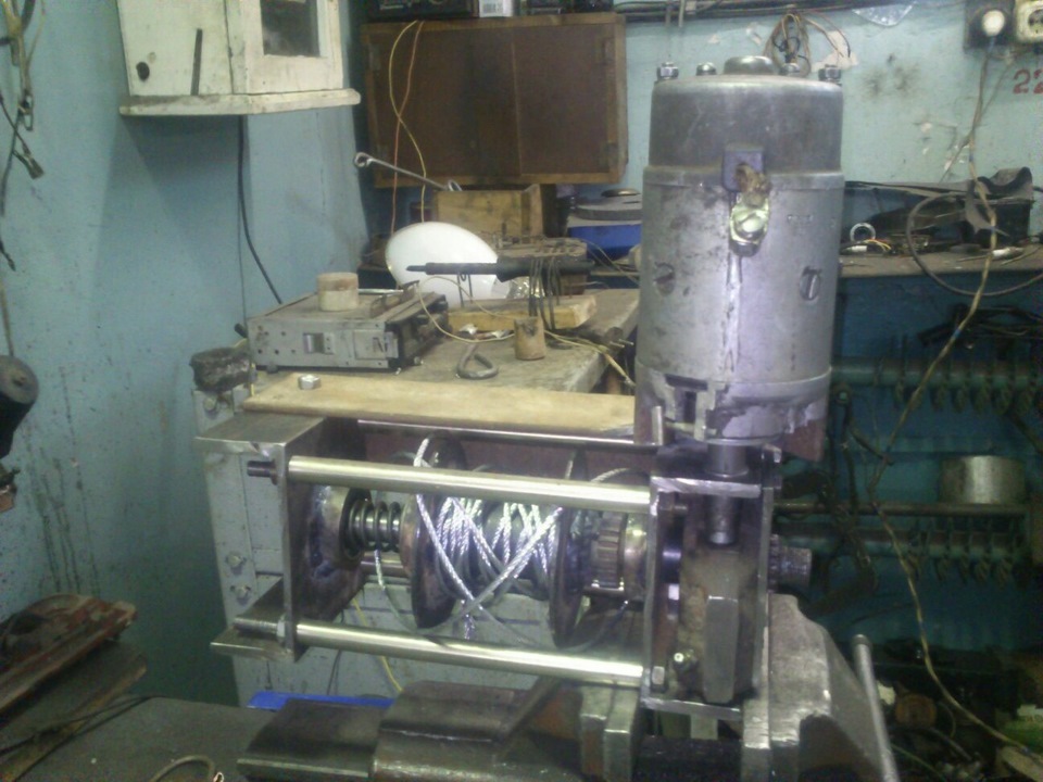

от АКБ 12 вольт подаешь на плюс стартера и он крутится зацепляя трещотку ну а трещотка крутит вал на котором сидит шестерня зацепления, шестерня на шпонке сидит она зацепляет другую шестерню приваренную к барабану, ну вот и весь принцип) в крайнем случаи, если стартер не сможет справиться с задачей, то его снять 1 минута, он на 2 болтах крепится, его снимаешь и воротком крутишь))
реверс сделан по принцыпу коробки передач минска, шестерни от минска и с зацеплением между собой, пружина поджимает барабан, если барабан отжимать то он крутиться свободно от вала)

Из чего редуктор…
Ниже написано что трещетка
а как оно работает?
А реверс?
