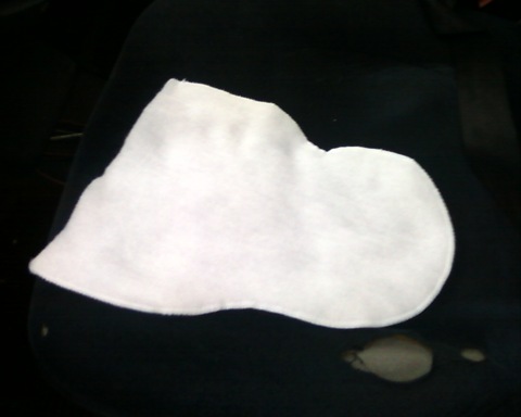

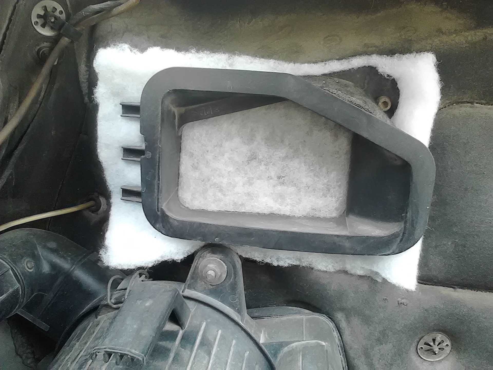

Постоянно напряга пыль в салоне(особенно летом) и мыть каждый раз торпеду и т.д. Так как машина не молодая и с завода нету фильтра салона, я приколхозил сентипоновый фильтр на всасе печки с улицы, и в салоне намного стало чистее…)))) Меняю раз в месяц. 10 минут на замену.
Комментарии 11
От УАЗов ставят.50 руб стоят.
У меня такой от УАЗА стоит. отличная вещь

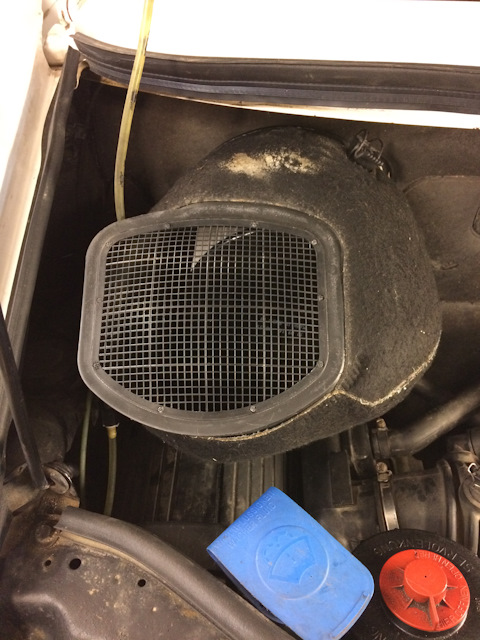

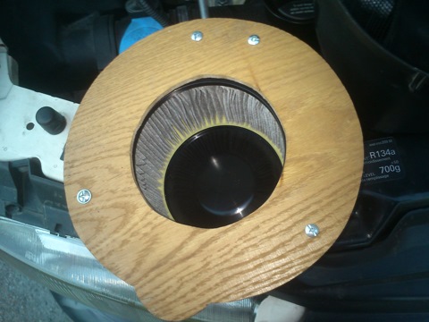

Вот посмотри хороший вариант без кручения болтов :) www.drive2.ru/l/4899916394579135339/
А вот и номерок TSN 9.1.96
