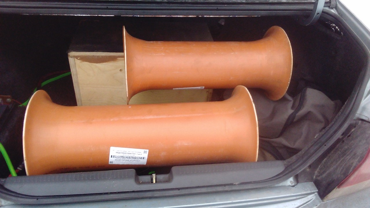

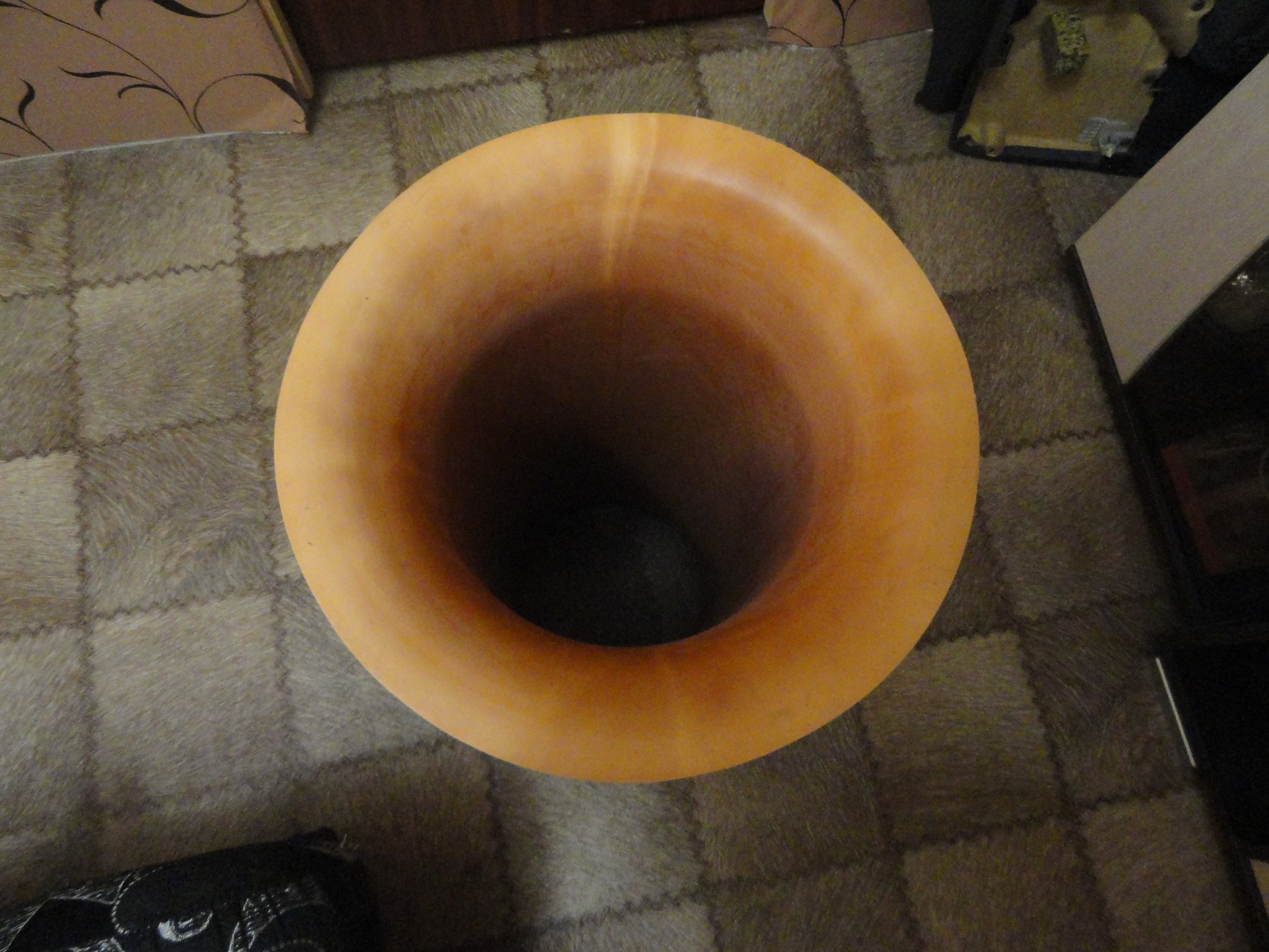

Всем привет, с другом gribo4ek на неделе заказали два раскрыва, я 200тую трубу он 160. Покажу вкратце как подготовить её для погружения в коробок, делал сам в первый раз и покажу вам как я это делал в одиночку.
Вот он забрал их и везет домой)

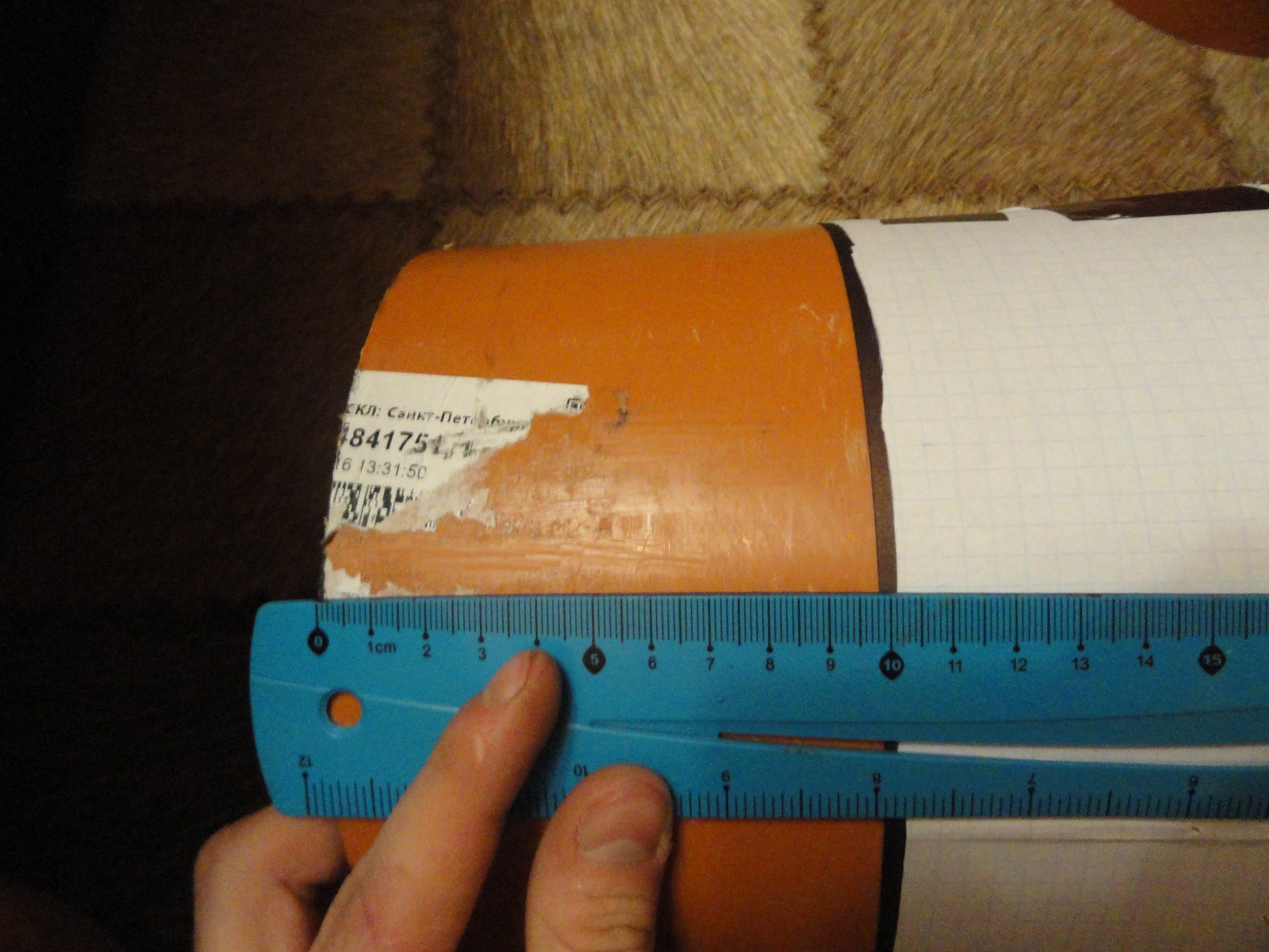

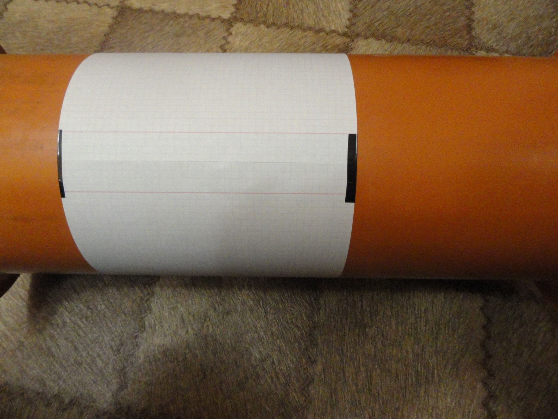

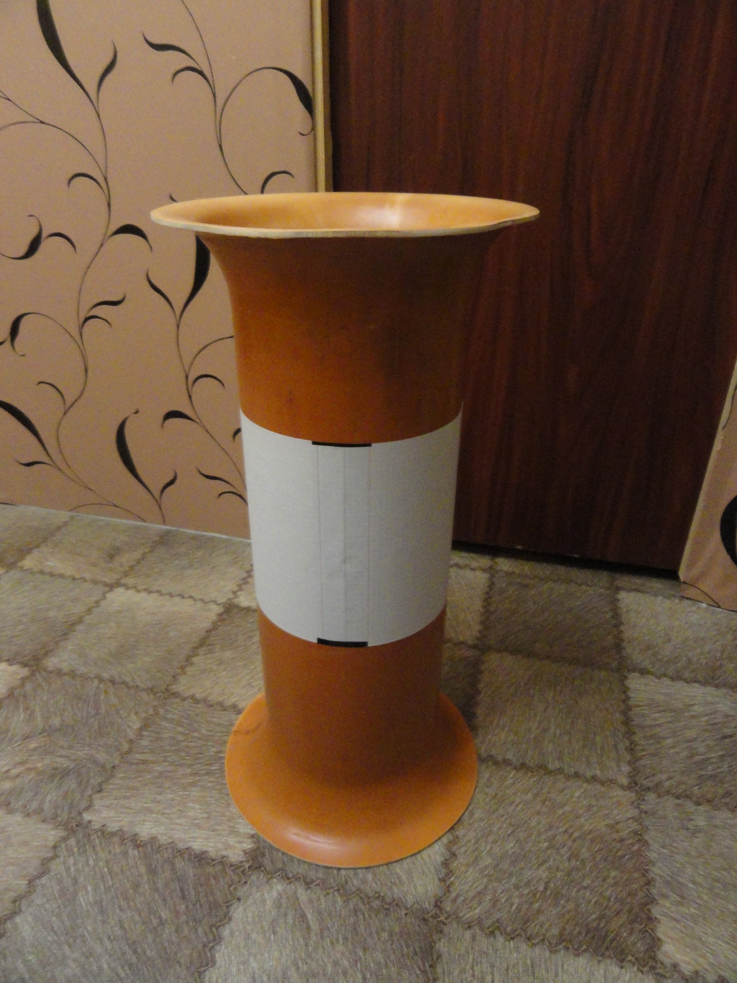

Что бы ровно отпилить, нужно ровно отмерить, берем газету или два склеенных тетрадных листа как это сделал я и складываем их ровно впритык.
Затем маркером или чем вам удобнее чертим линию.

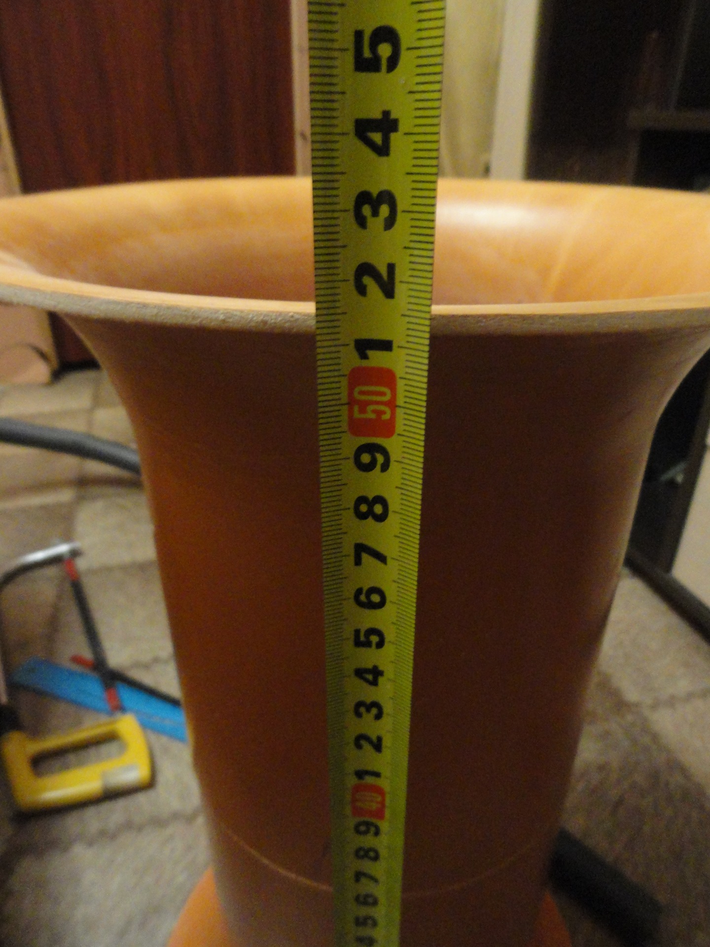

Вся труба была внутри отшлифована 400 шкуркой, не знаю что это даст но неровности я убрал и спокоен.

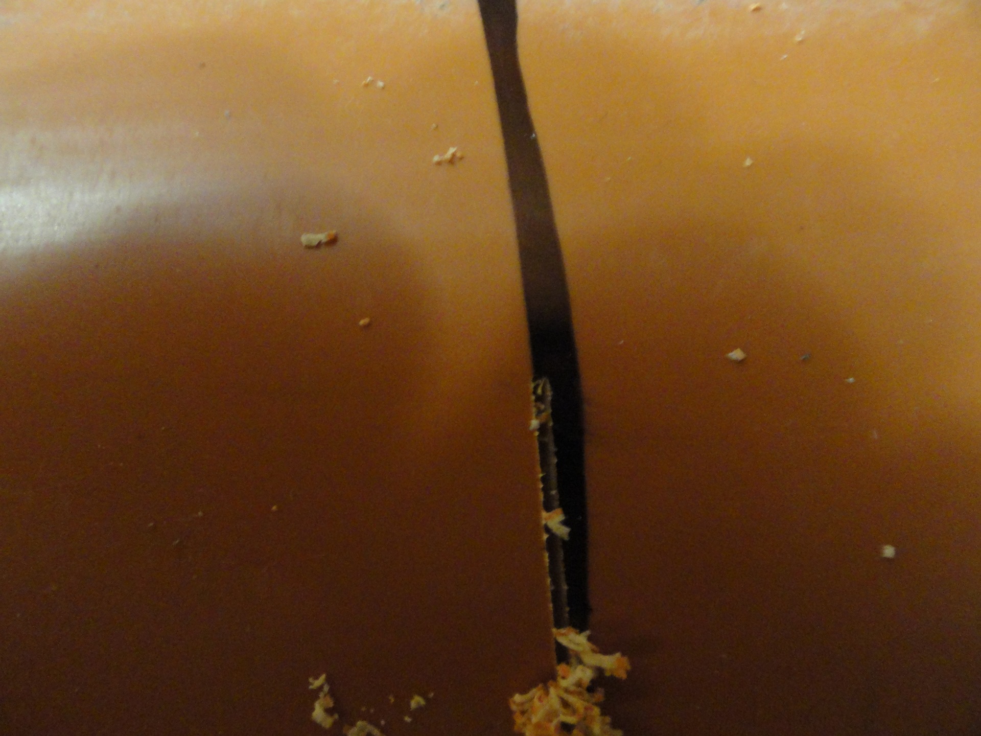

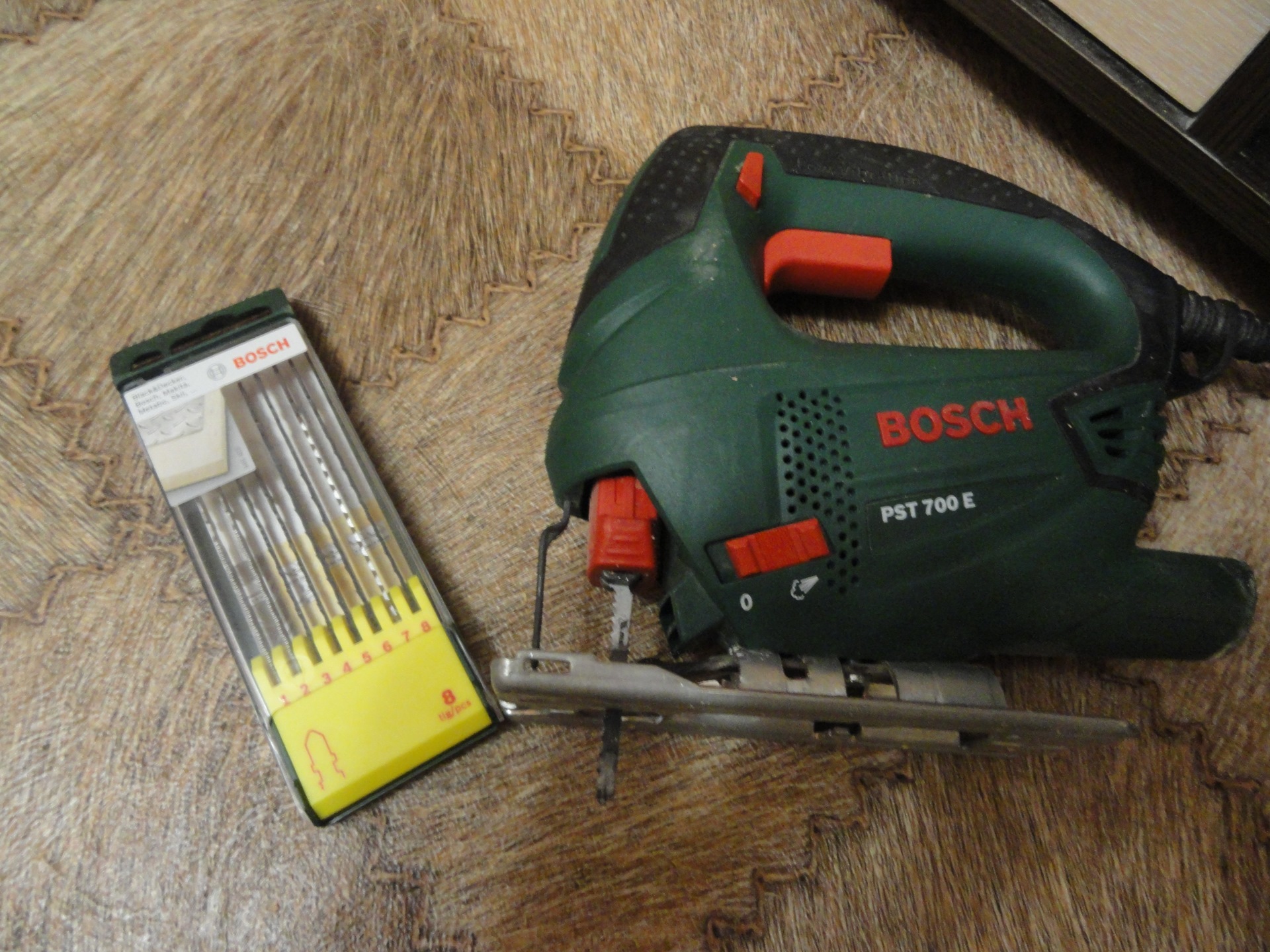

Я отрезал лобзиком, сначала полотном на сквозь делаю пропил, потом полотном протыкаю и лобзиком как на швейной машинке крутя раскрыв пилю.

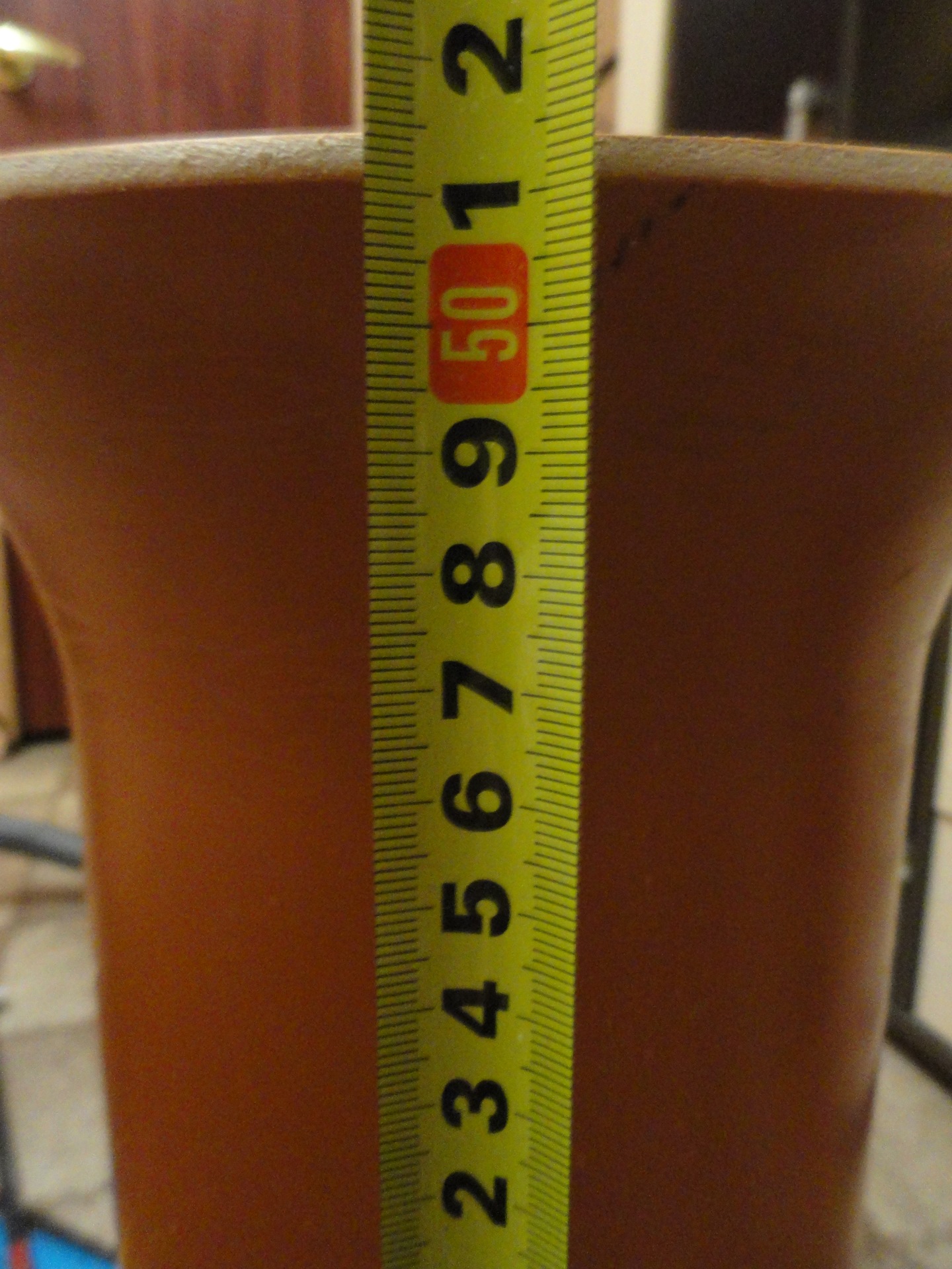

У меня 61см труба, мне по чертежу нужно 51 см, делаем расчёт для себя ну типо того что я сделал)
Не снимая лист делаем следующий замер и отрезаем лишний кусок

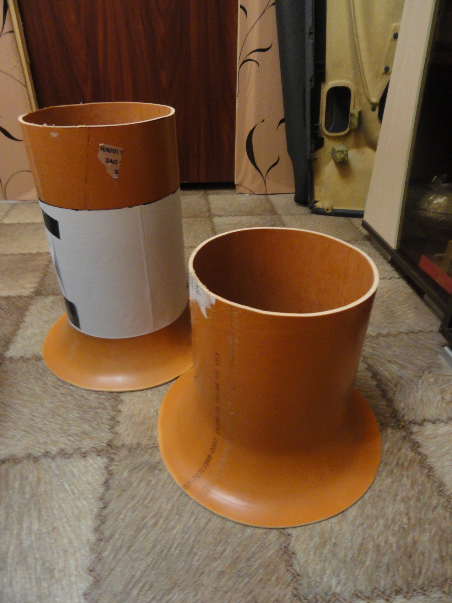

Чертим линию и отрезаем
Пилить можно как угодно, но что бы желательно не заходил запил на нужный вам участок раскрыва, лучше не торопясь пилить ровно и медленно, ну или в конце выровнять шкуркой, но тут уже можно косо всё сделать.

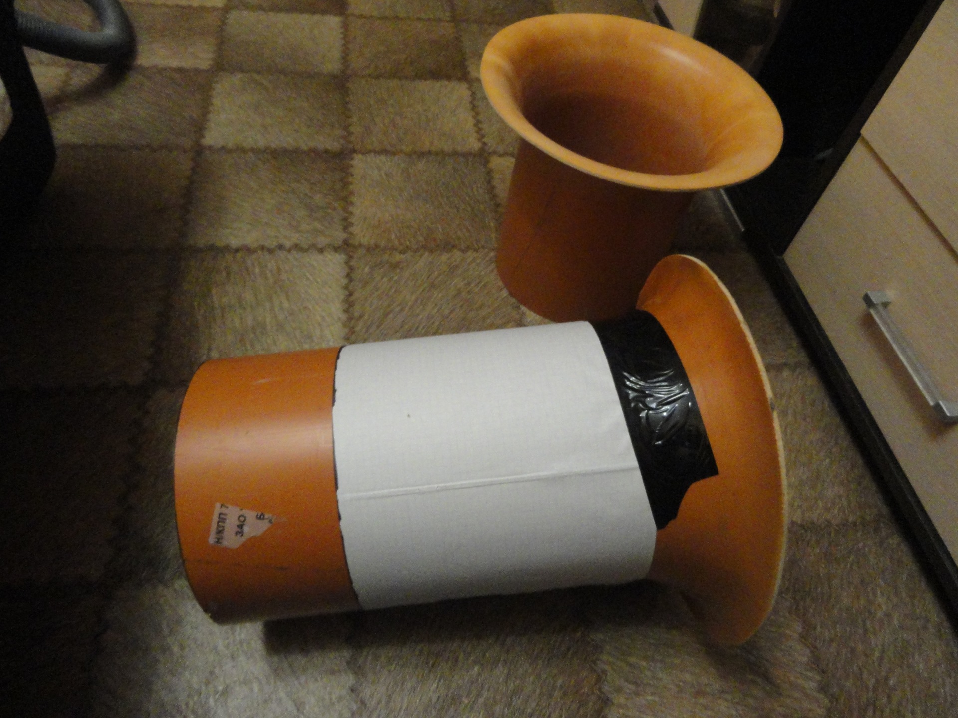

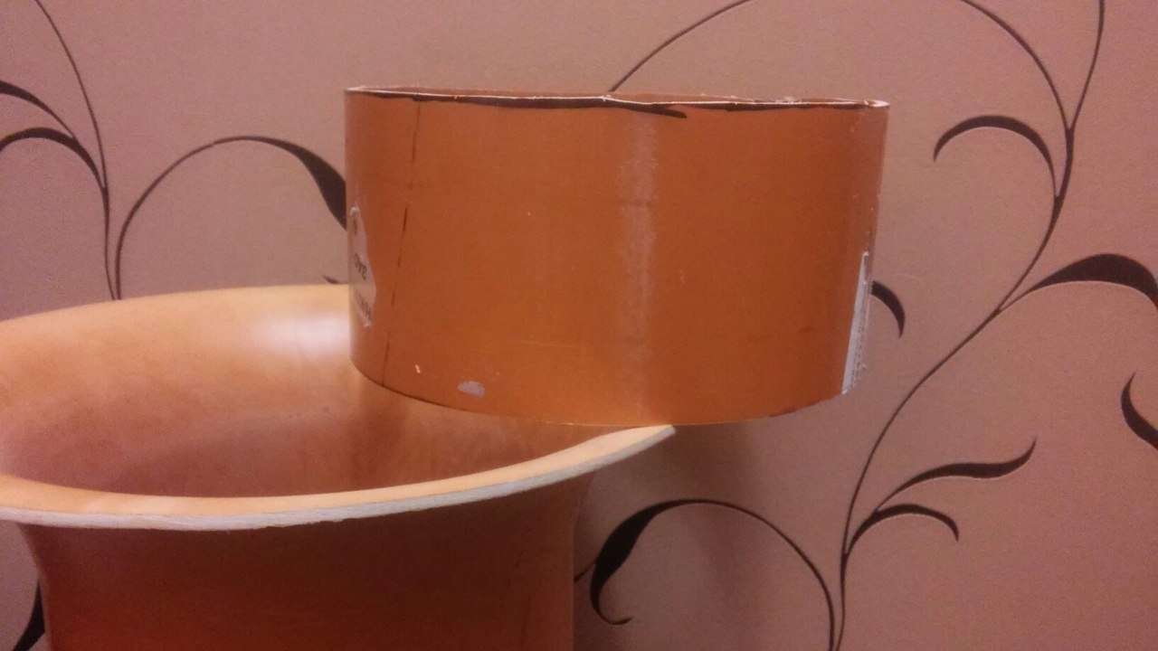

Этот остаток можно выкинуть или же пустить в качестве прижимной муфты, я пока не знаю как сделаю стык, или армированным скотчем в пару слоёв, или же этот кусок сделаю тоже, посмотрим.
Делаем замер, попали мы или нет в нужный нам размер.
В моём случае всё идеально, если присмотреться 1 мм даже можно под снять шкурочкой.

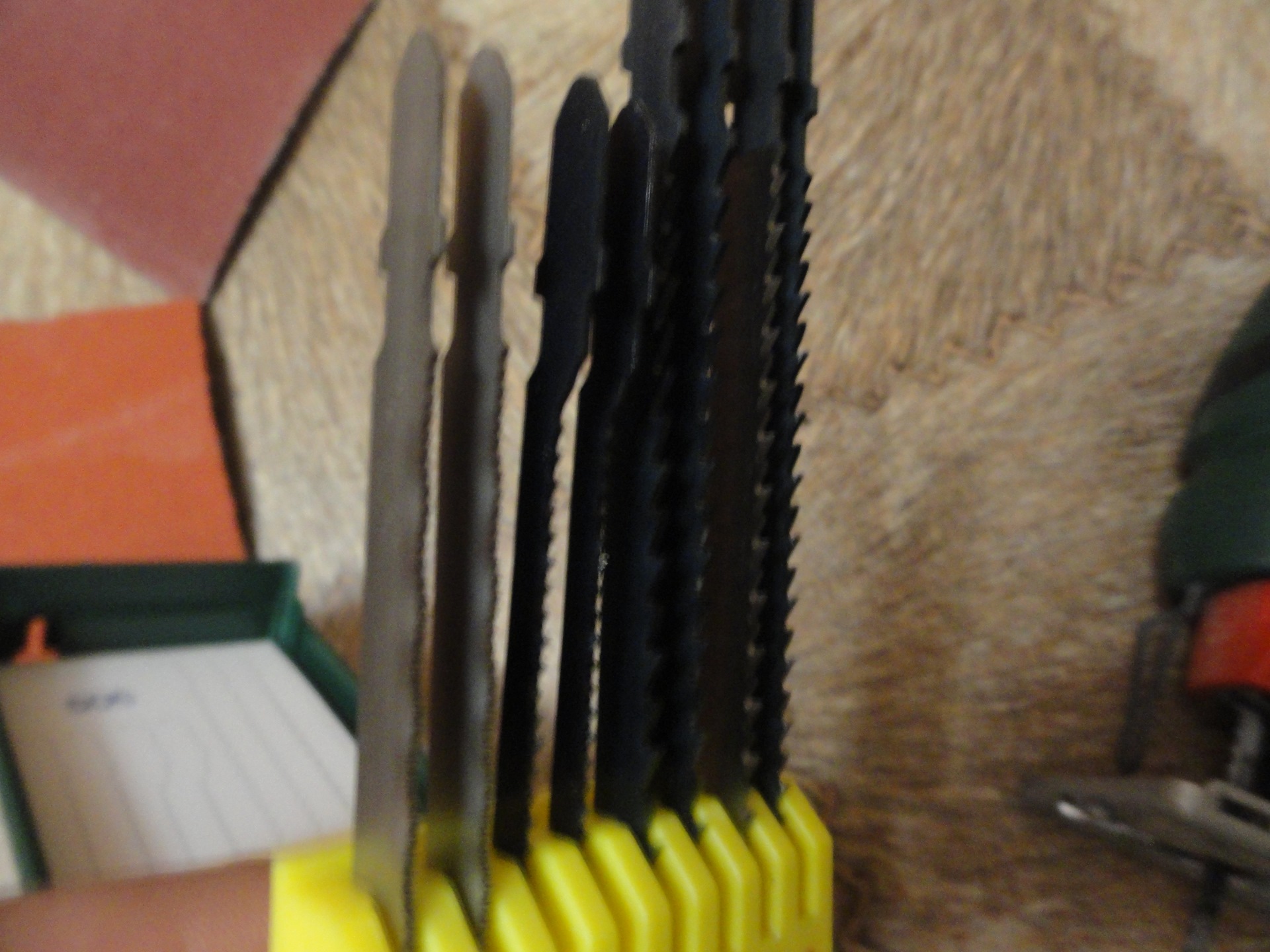

Пилил пилкой по пластику, идеально когда есть много полотен и по металлу, пластику, дереву.
