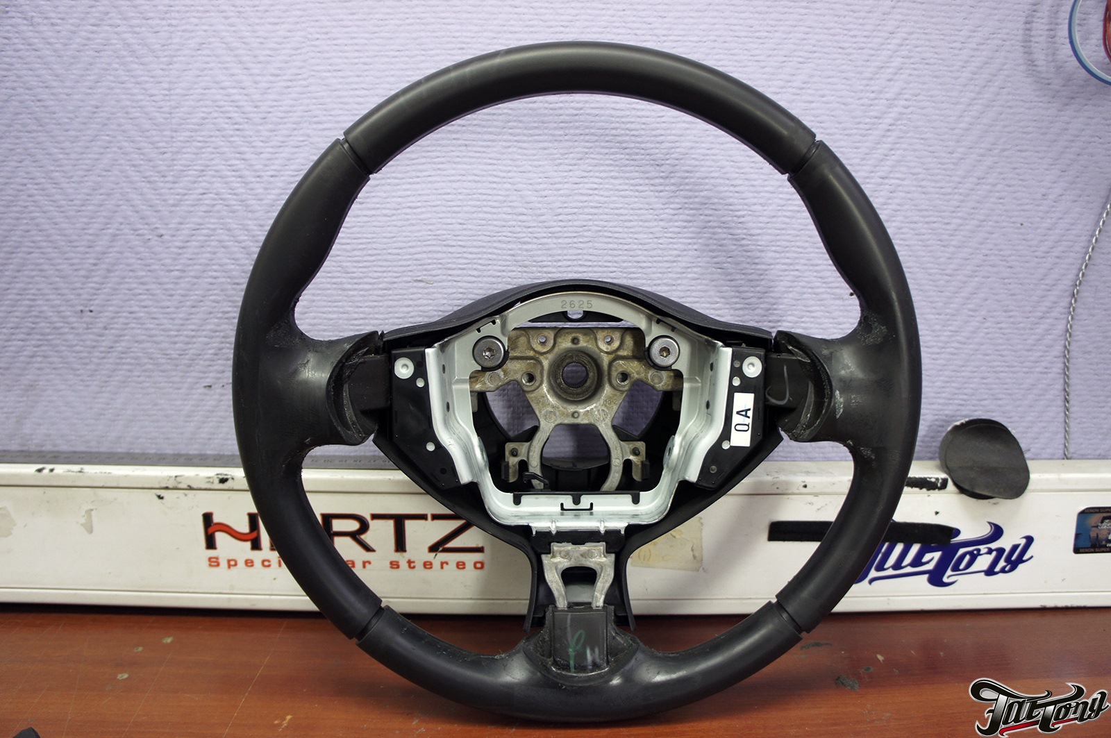

Мой руль через 30000 км выглядел отвратительно.
Кожа потеряла товарный вид, местами облупилась, и это при том, что я регулярно ухаживаю за салоном.
Ну да ладно, не будем о грустном!

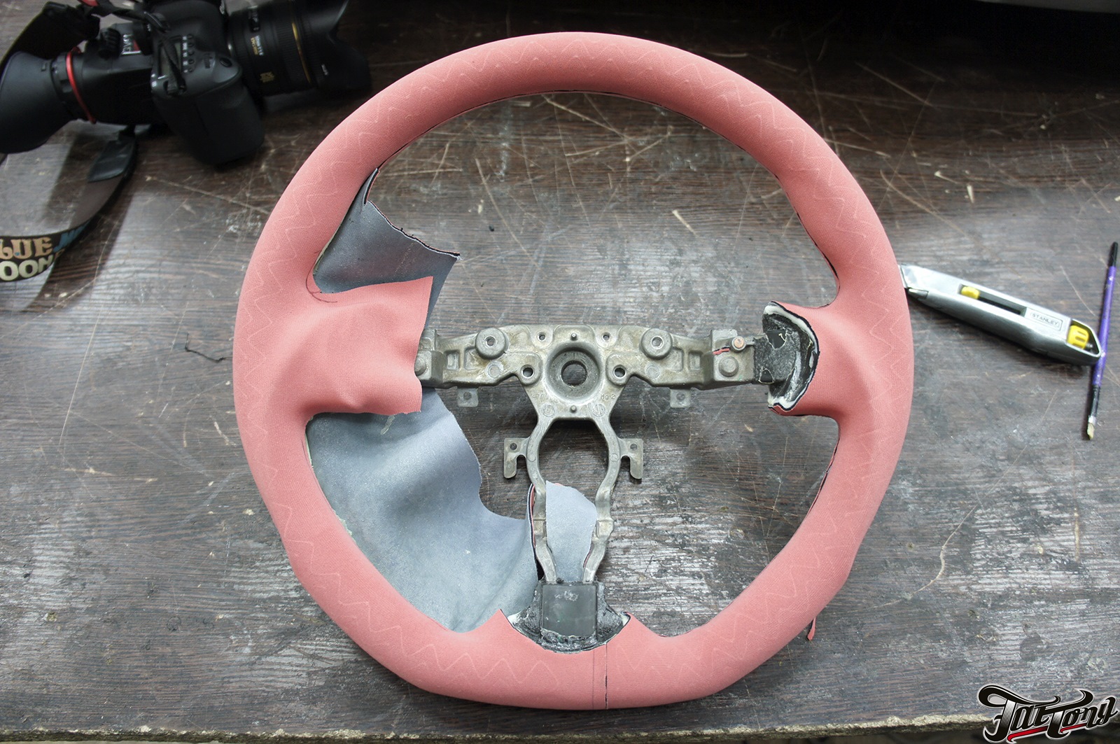

Снимаем заводскую кожаную оплетку, нам предстоит придать рулю новую форму.

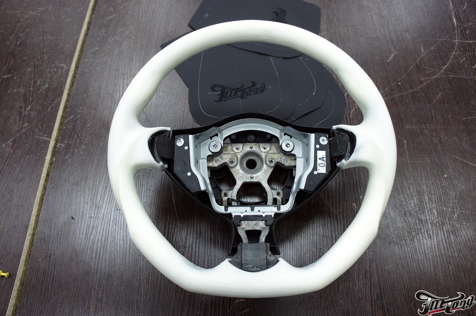

Для изготовления анатомии руля применяется импортный, экологичный пенополиуретан, не выделяющий вредных веществ при высоких температурах и не меняющий своих свойств при влиянии окружающей среды.
Изготовление анатомии руля — довольно трудоемкий, высококвалифицированный ручной труд!
В начале специалист изготавливает мастер-модель, по специально изготовленным шаблонам, для точного соблюдения размеров.
Затем производится выравнивание поверхности и полировка мастер-модели с последующим покрытием специальной грунтовкой и антиадгезионным составом.
Потом делается опалубка для изготовления матрицы с последующей ее заливкой.
После застывания матрицы опалубка разламывается и делается опалубка для ответной матрицы!
Она покрывается грунтом и антиадгезионным составом.
Заливается матрица специальным пластичным составом в два этапа с различными наполнителями.
При готовности матрица проходит дополнительную обработку и покрывается антиадгезионным составом для пенополиуретанов.
И при соблюдении технологических условий производится отливка детали.
Получается вот такая красота!

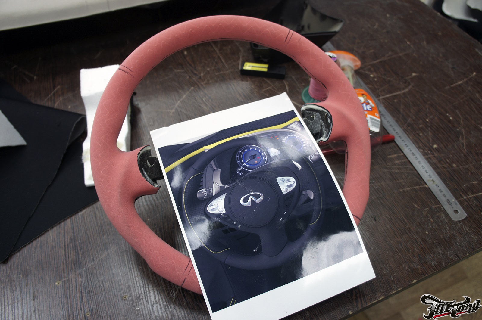

На ощупь руль не дубовый, а мягкий, как с завода!
Низ "баранки" мы сточили, мне очень нравится такой дизайн!

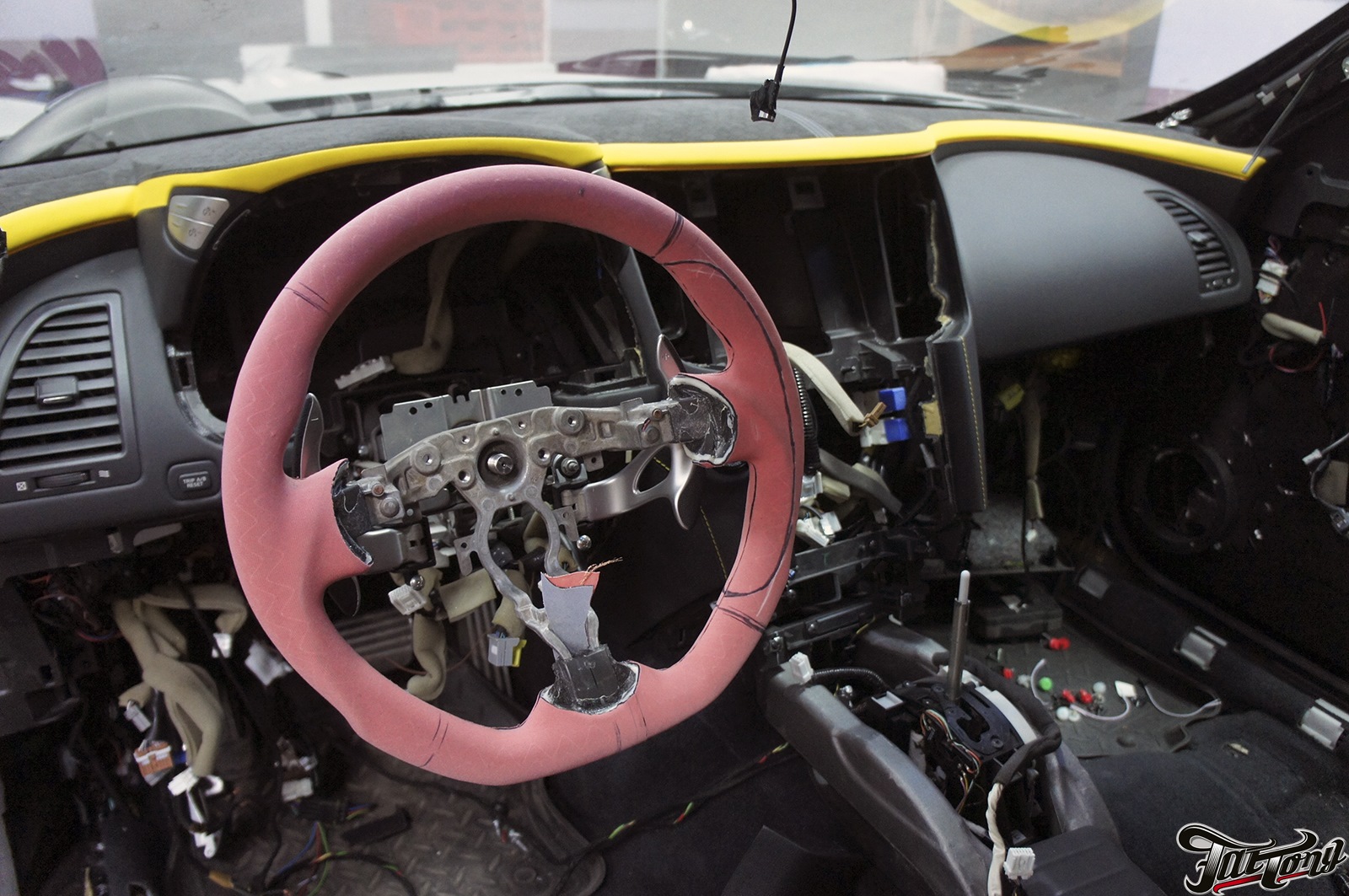

Нам нужно было перегнать машину из установочного цеха в отдел винила, поэтому пришлось накинуть баранку =)
Смотрится солидно!

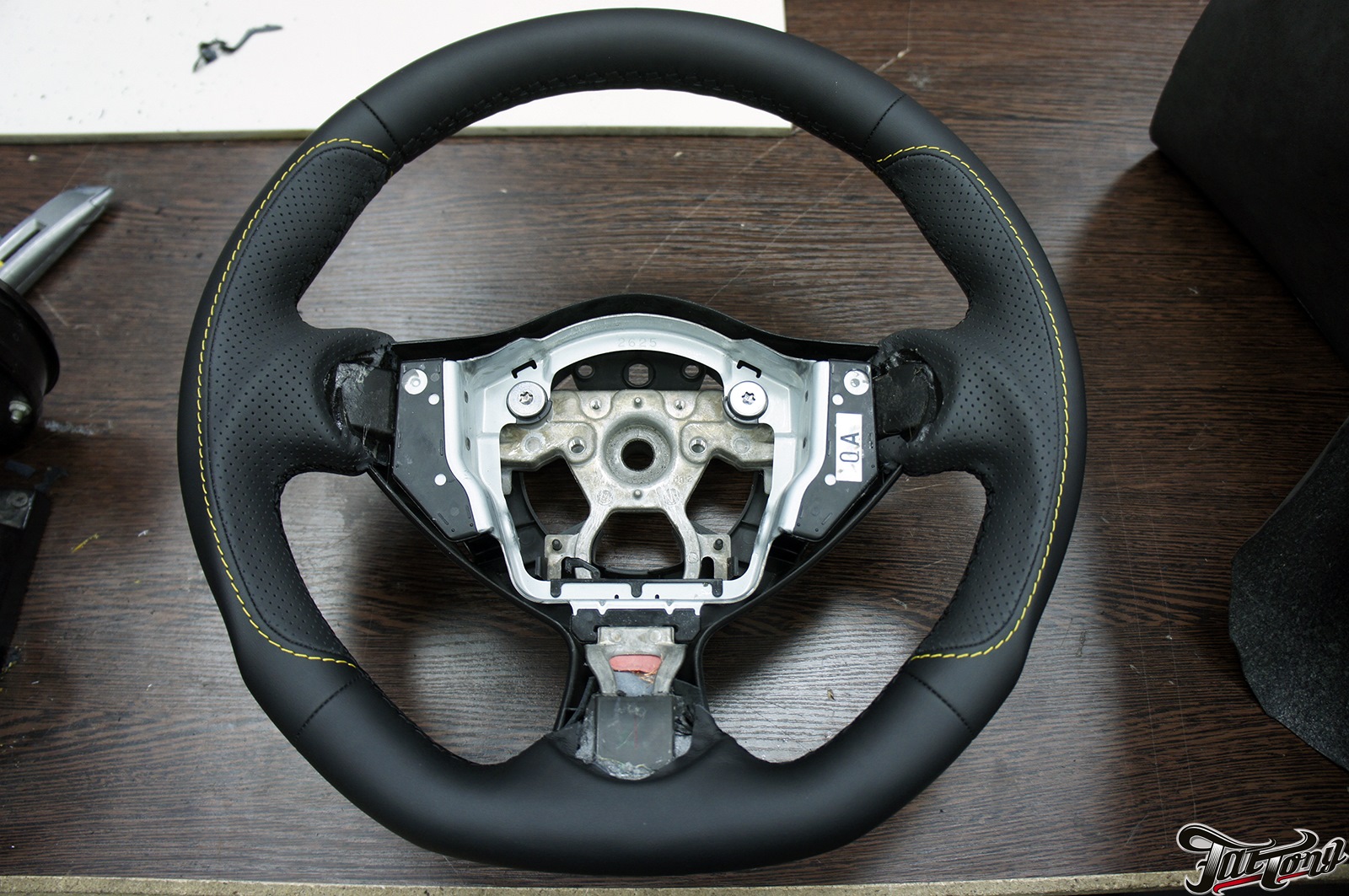

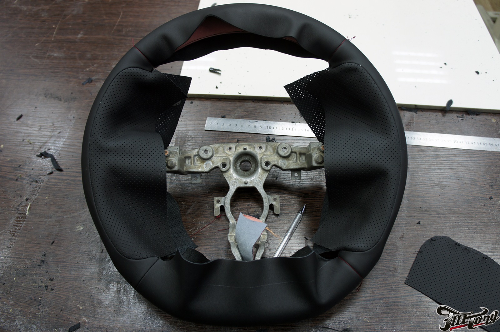

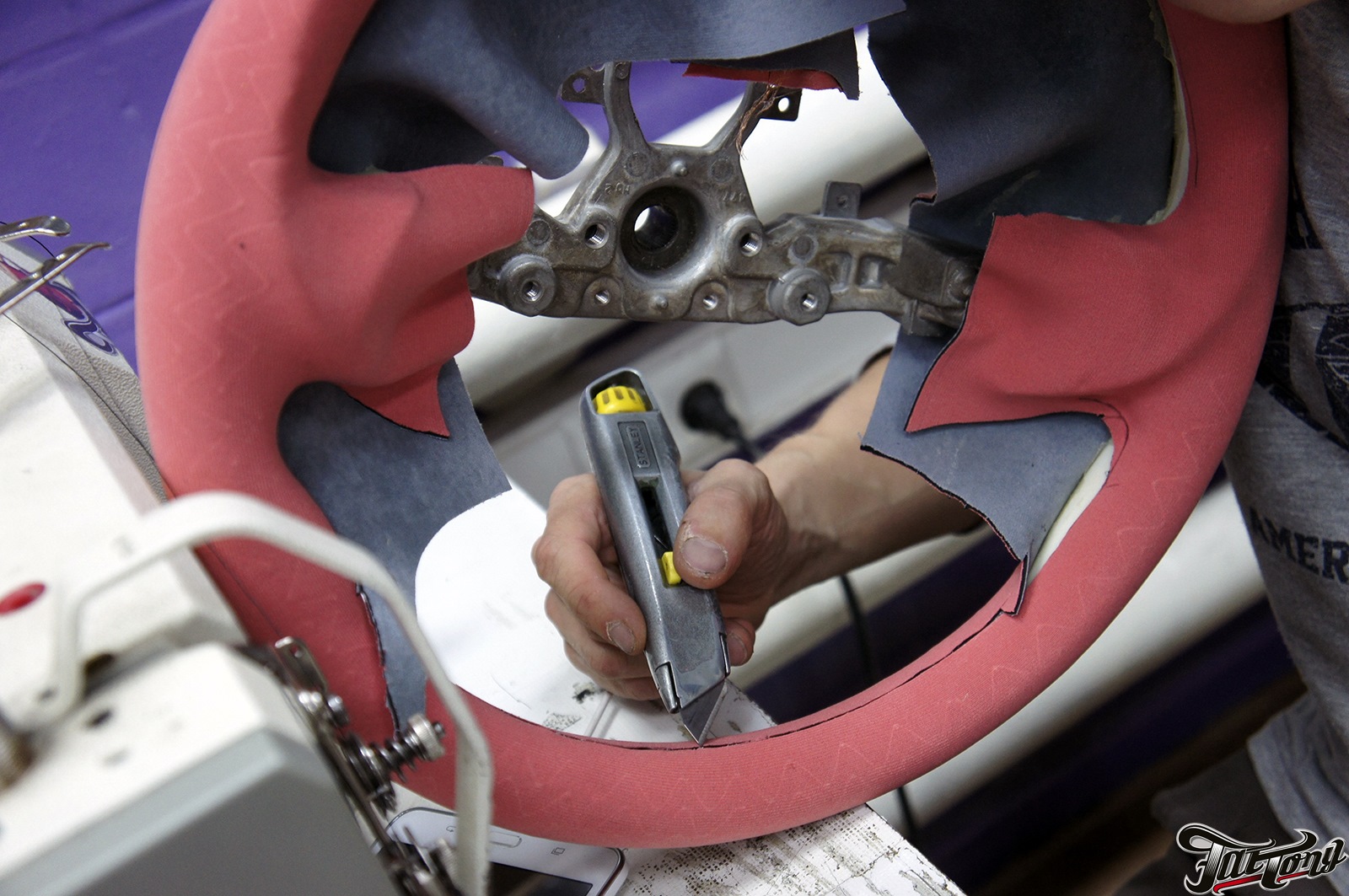

Теперь переходим к финальной части модернизации руля — пошив!
Руль тоже шьём не в классическом исполнении!
Я сначала думал сделать его из кожи и алькантары, но поразмыслив пришел к выводу, что я люблю, когда руль весь из кожи.
Без вставок из алькантары, дерева, карбона и тд.
Гладкую кожу я решил разбавить вставочкой из кожи с перфорацией!
Все мои мысли были зафиксированы на дизайн-проекте салона!
Да, у меня всё не как у других)))
Даже перфорацию я решил расположить по особому, добавив на обод руля декоративную строчку!

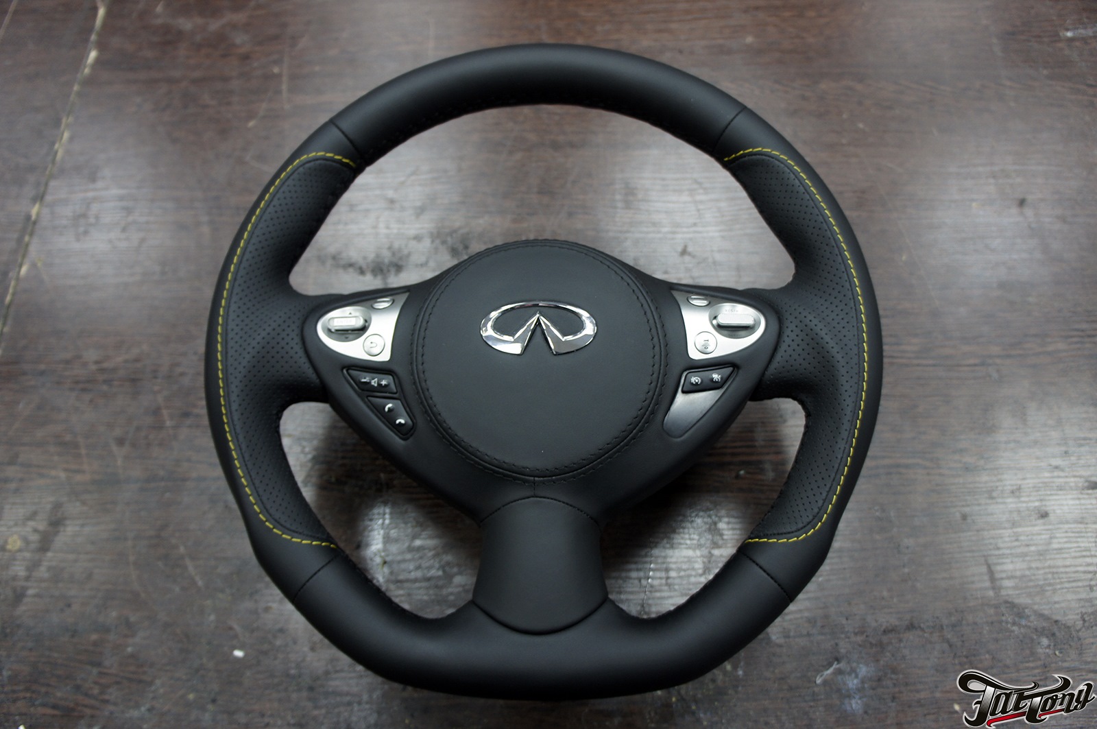

Финальным штрихом является пошив подушки безопасности!
Она тоже выполнена из гладкой кожи!
Декоративную строчку я пустил черного цвета, смотрится солидно!
Да, работоспособность подушки безопасности сохранена на 100%!
Не мы первые, не мы единственные шьём подушки безопасности с соблюдением правил и техники пошива!
На премиальных автомобилях подушки с завода шьются тоже людьми ;)
Ну, собственно вот и герой этого блога!
Руль моей мечты! В руках держать его одно удовольствие!
