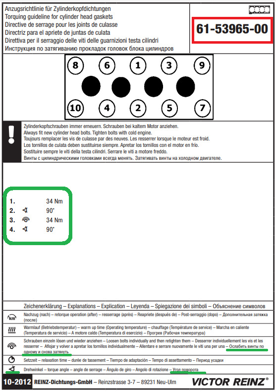

Искал порядок затяжки ГБЦ для двигателя G4EE объём 1.4, а нашёл описание здесь, якобы для мотора 1,6. Потом выяснилось, что это Ваше описание почти соответствует моему G4EE объём 1.4, а вот доказательство. Даю фото инструкции к прокладке Reinz 61-53965-00, предназначенной для моторов 1,4. Там написано:
1) затянуть моментом 34Nm
2) довернуть на 90 град.
3) каждый болт (по одному!) отпустить полностью и снова затянуть 34Nm
4) довернуть на 90 градусов
Так моторы идентичные. Разница в обьеме, конструктив аналогичен

"Это 35Нм + доворот 90 град. оставляем так минут на 20. Затем снова 35 Нм и доворот 90 град."
Интересно, это откуда такой метод? Потому что в сервис-мануале написано следующее (для мотора 1.6):
"30Нм + доворот 90 град — ОТПУСТИТЬ ВСЕ БОЛТЫ — 30Нм + доворот 90 град"
Возможно, нарушение технологии при сборке и погнуло голову…
Сорри. Не написал что нужнно ослаблять. После 20 минут ослабляем и потом 30+90
