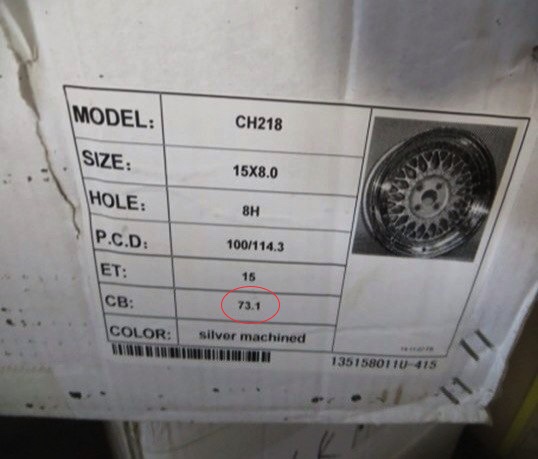

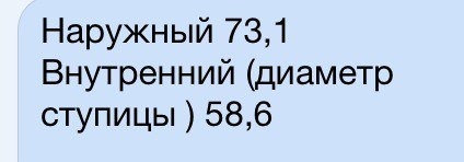

Дал ему параметры, один из них указан на самих коробках которые идут с диском а другой " Окей гугл, цО на ваз 2114 " и выдает.

-сделать кромку небольшую как на обычных пластиковых кольцах идут (только я чуть чуть больше заказал), чтобы диск прям в плотную залезал на кольцо и Ву аля ))

Размеры у меня получились такие (ниже)
и осталось фото с переобувки только такое (если надо сделаю фото самих колец)
Разбортовка родная 4 * 98
а на литье 4 * 100
параметры диска 8j R15 вылет ET+15
