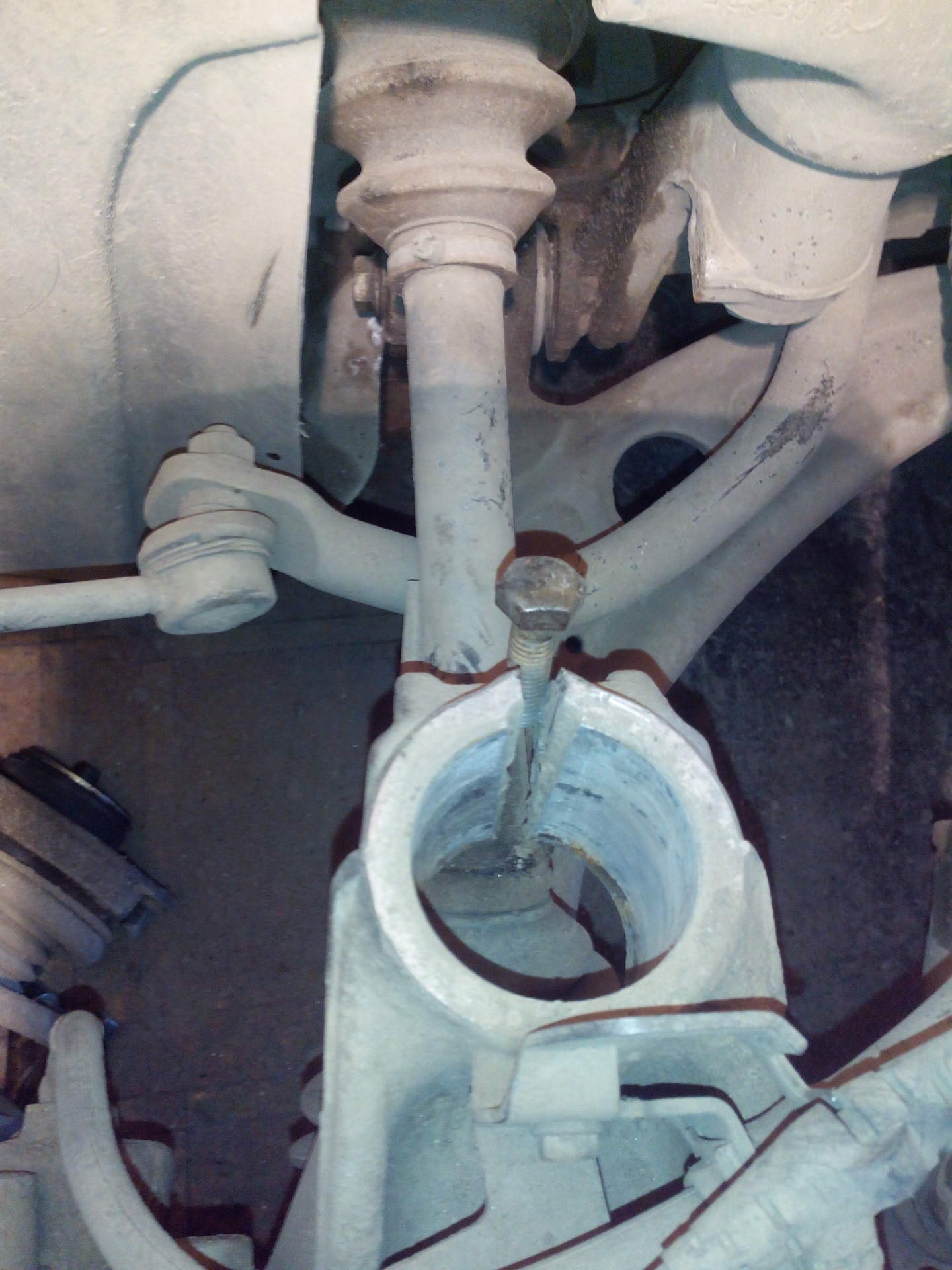

Замену производил без снятия ступицы, прям на месте расклинил заточенным болтом обжим амортизатора и вытащил стойку целиком из машины, за ранее стянув пружину стяжками.В принципе при снятии особых проблем нет, а вот при установке назад, правой стойки, в этот раз у меня без откручивания шаровой от рычага это сделать не получилось, даже не понял из-за чего.За одно смазал опорные подшипники.Есть вопрос, мои старые отбойники короче новых, может кто знает какой длины они должны быть на Евро подвеске?

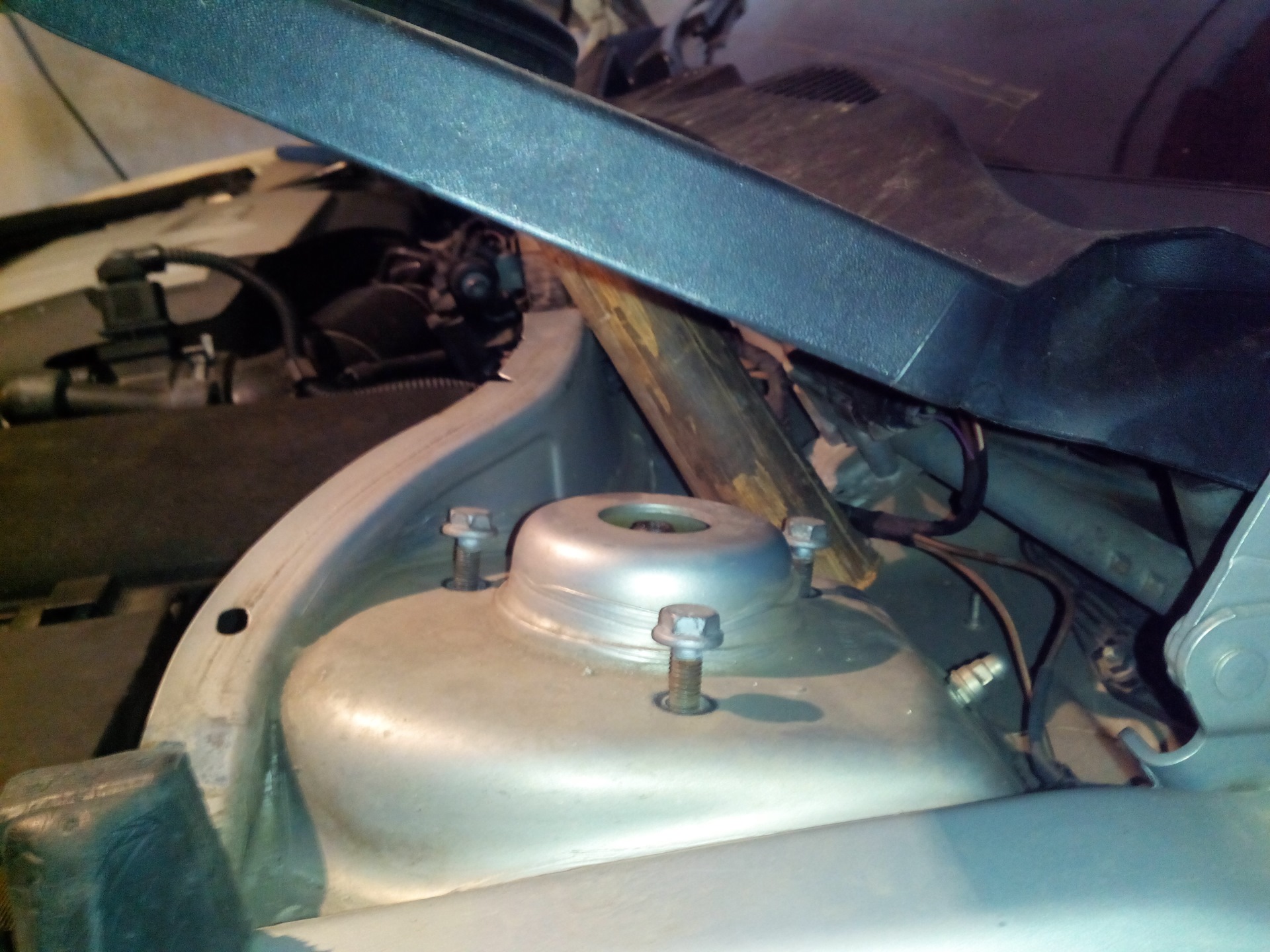

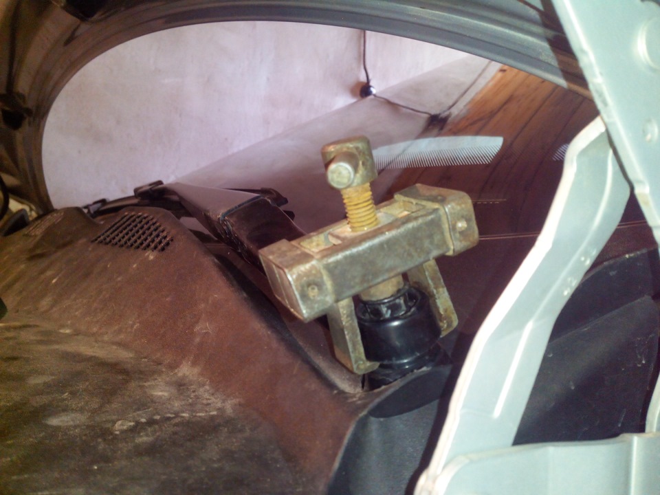

Снимаем дворник, для этого я использовал маленький съемник, был в гараже, от чего не знаю.
Задираем жабо и для удобства подпираем чем нибудь, чтобы не держать руками.
Откручиваем три болта на 13
и лезем вниз.

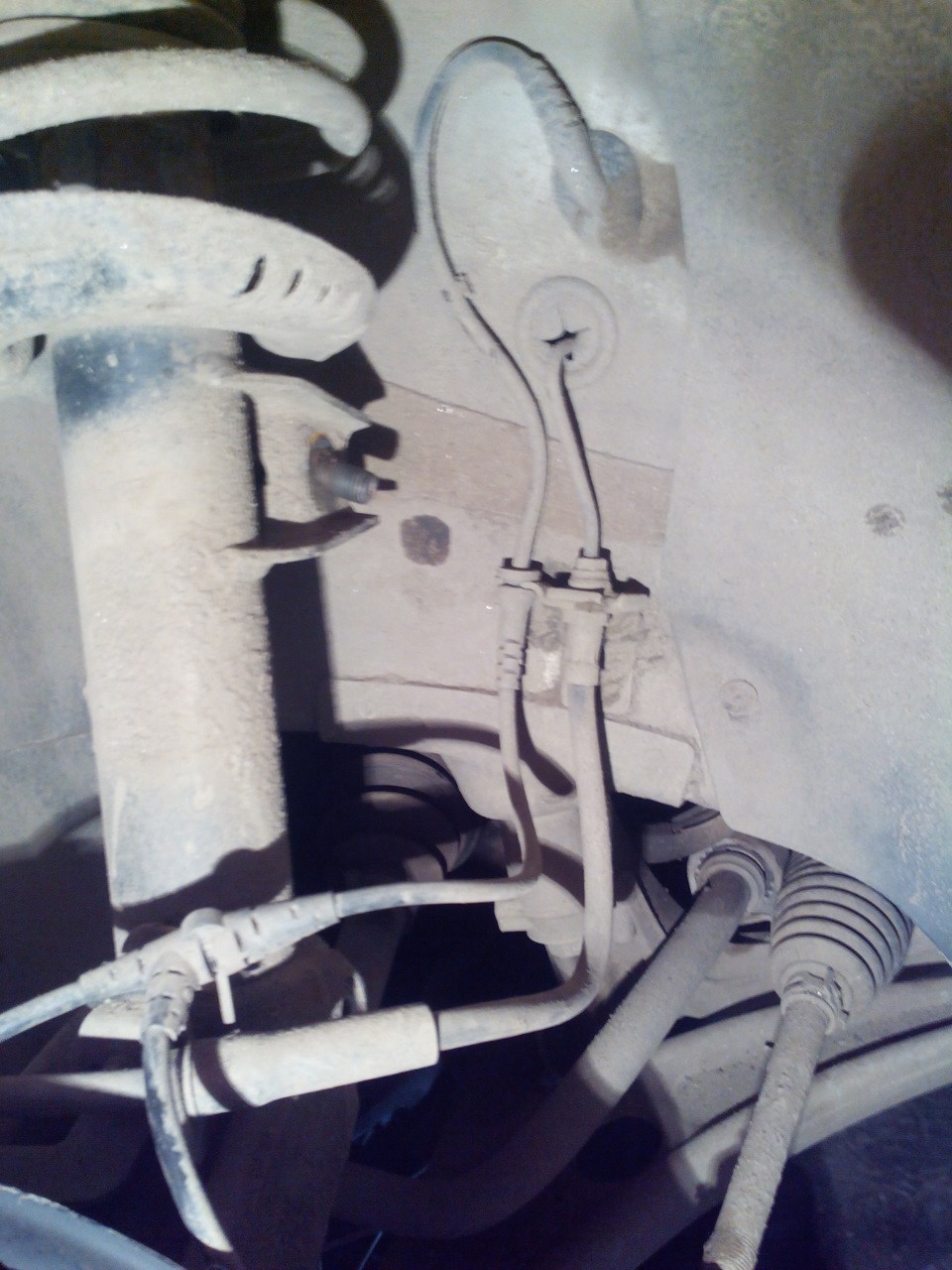

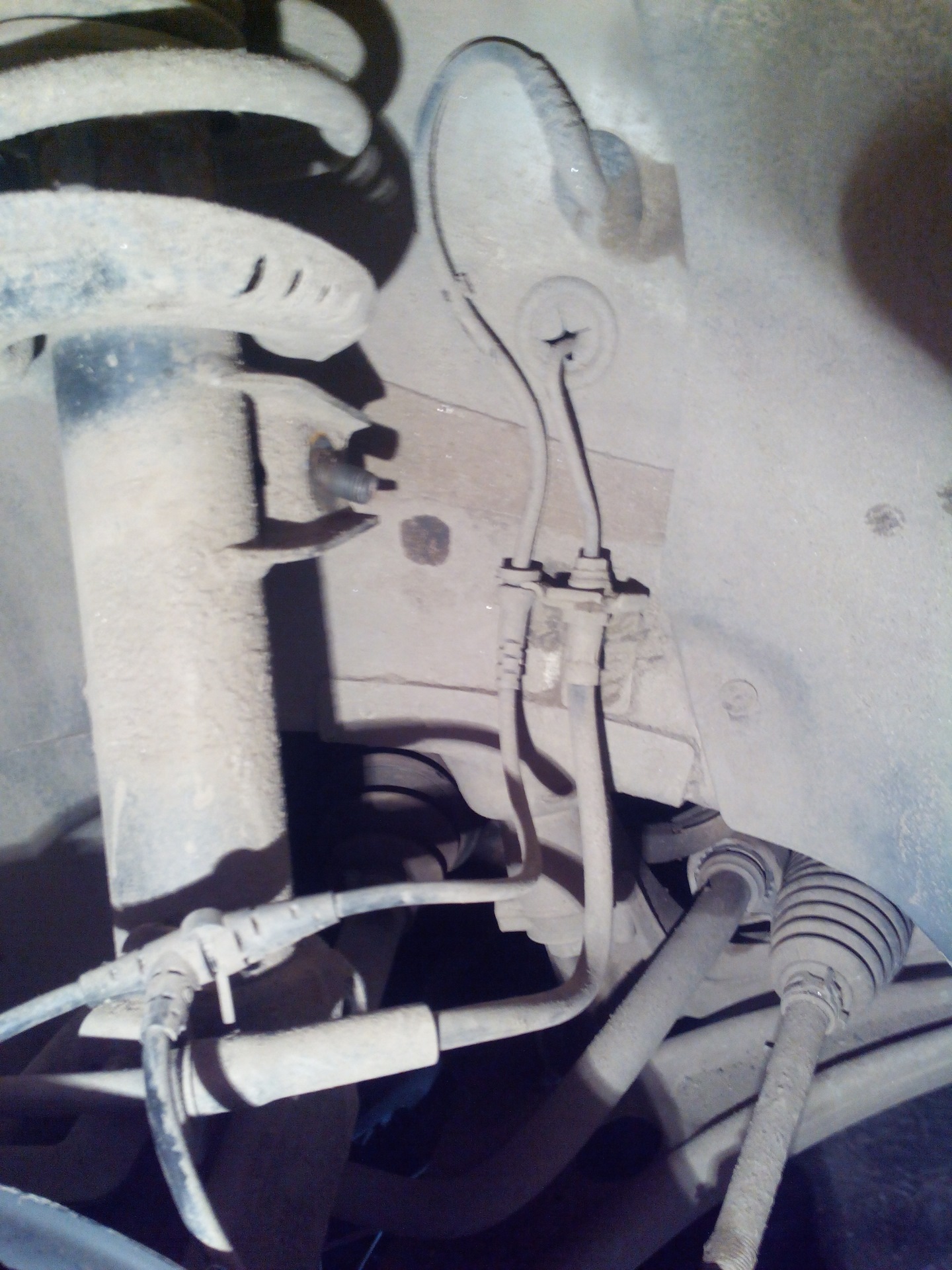

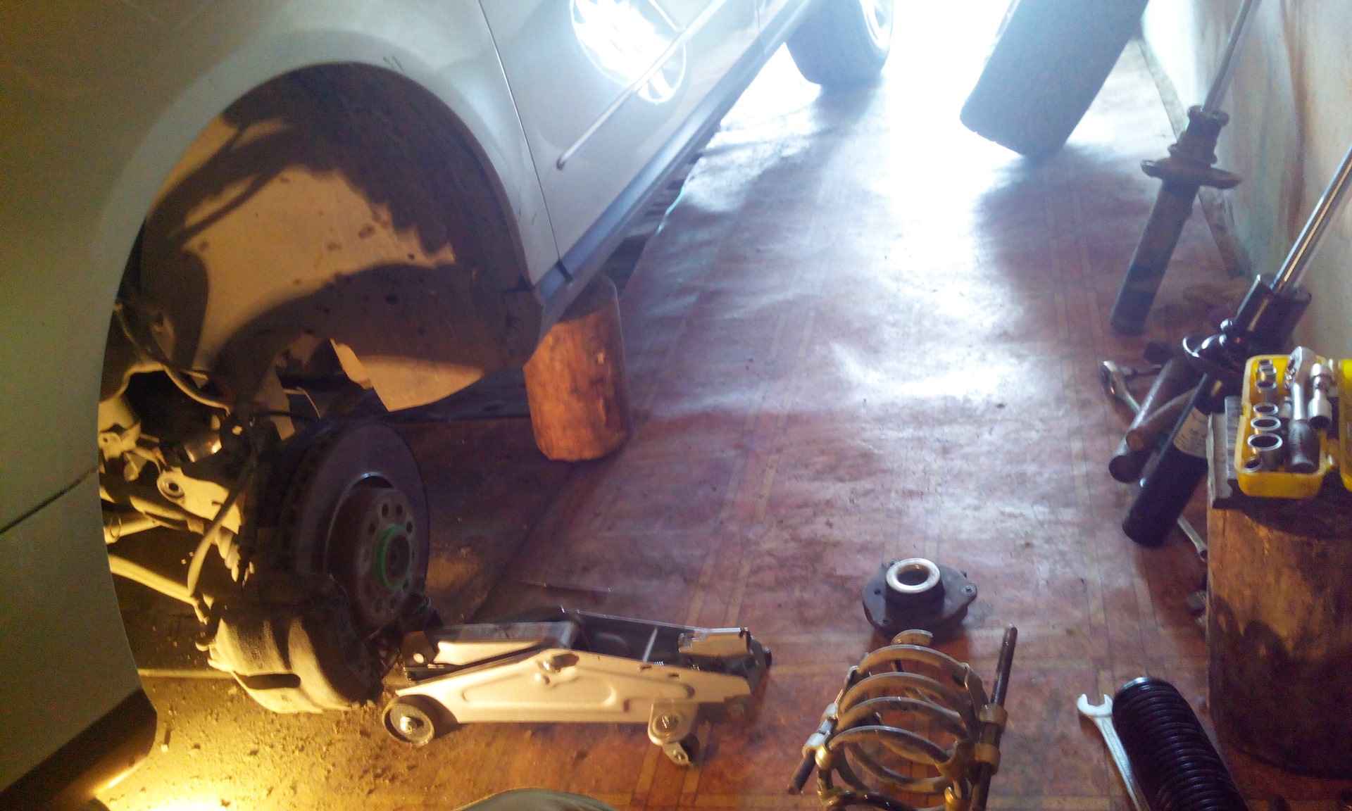

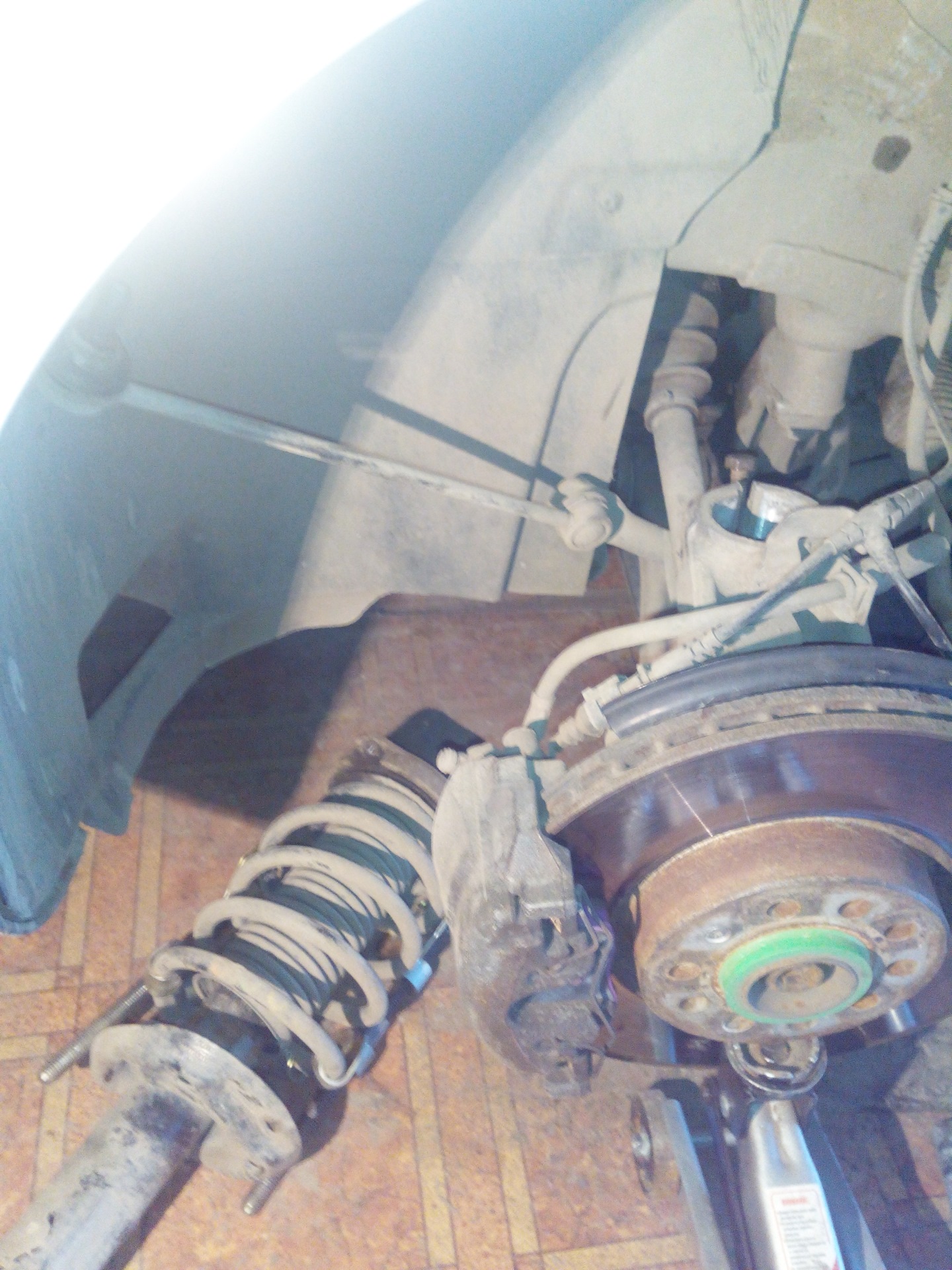

Колесо заранее сняли.Откручиваем линк, точнее его верхнюю часть от амортизатора ключом на 18 и убираем в сторону.
Откручиваем стяжной болт, фиксирующий амортизатор в кулаке, понадобится ключ или головка на 18 и звездочка Spline M14.

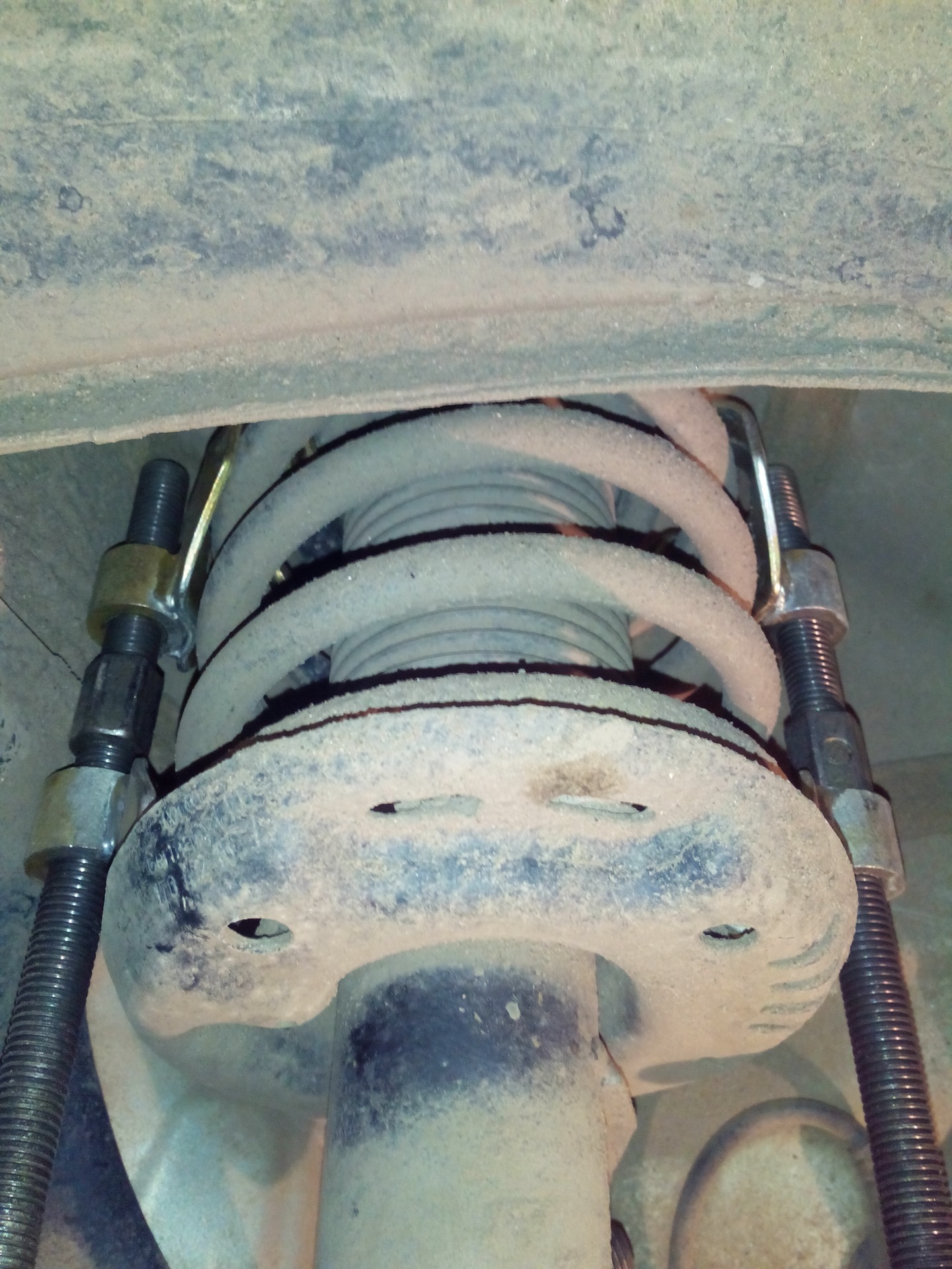

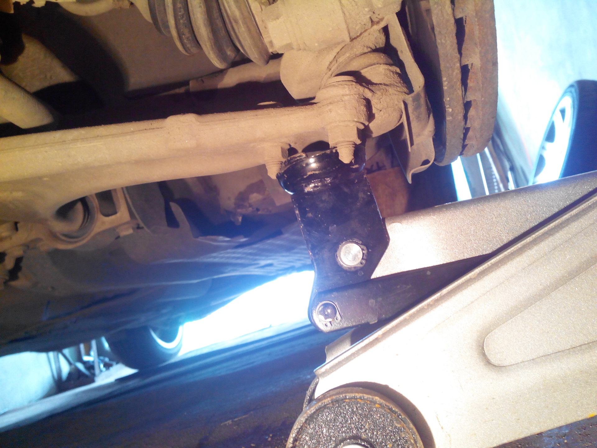

Дальше я домкрачу до упора
, под шаровую, рычаг вверх, чтобы просто накинуть стяжки на пружину.
И опускаем домкрат.Чтобы вытащить аморт из кулака, необходимо разклинить его обжим, для этого заточил под зубило болт М 10 и забил в "щель"
.Все можно вытягивать стойку и выносить пациента для разборки и замены аморта.

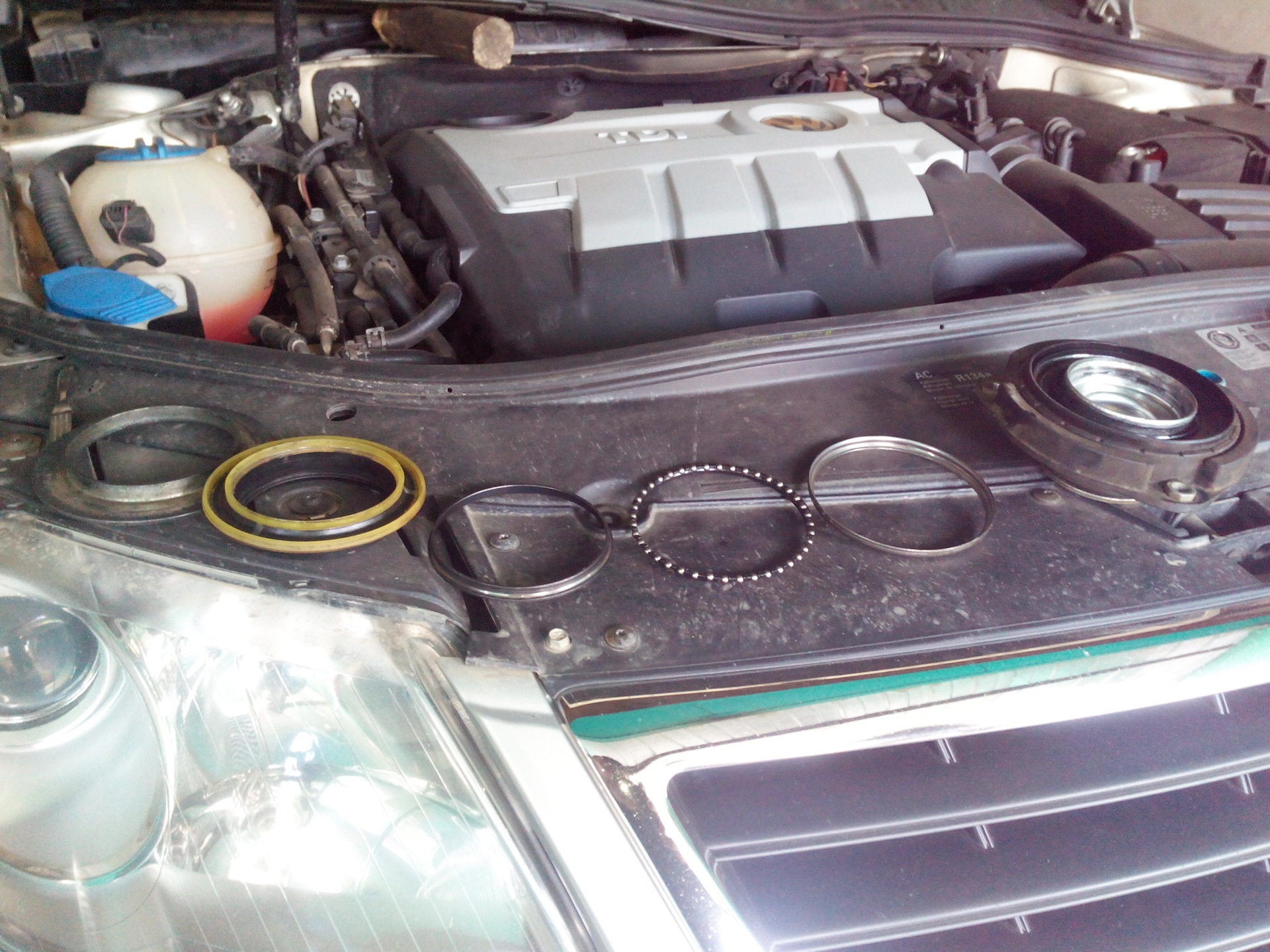

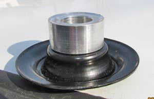

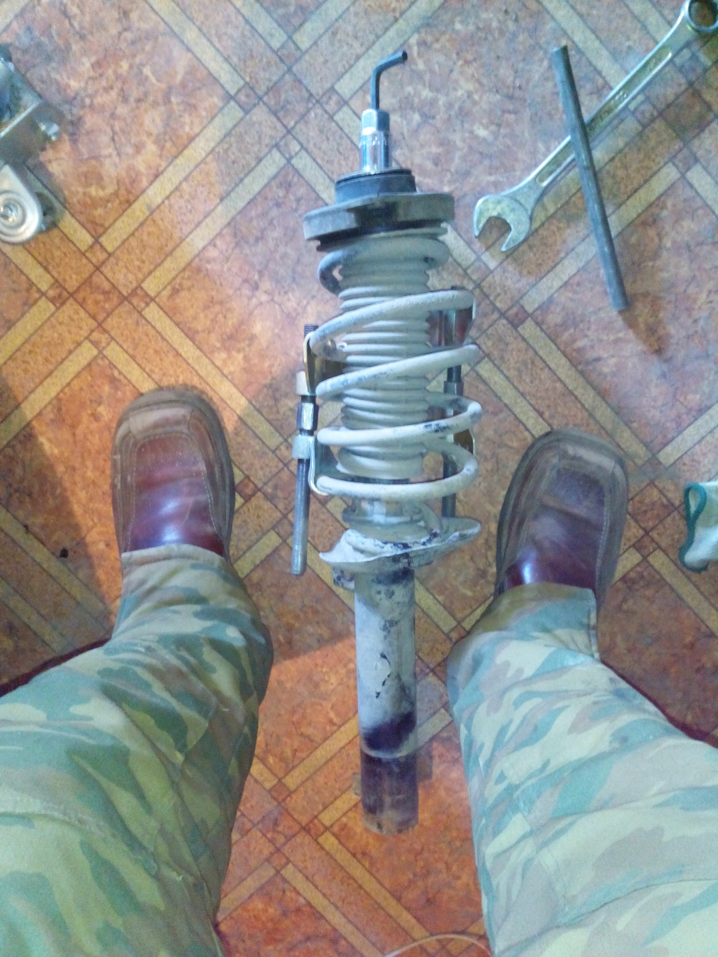

Раскручиваем верхнюю гайку стойки, понадобится шестигранник на 7 и свечная головка на 21
.Дальше все разбираем и меняем необходимое.
Я еще раскидал подшипник и смазал его
.Сборка в обратной последовательности.

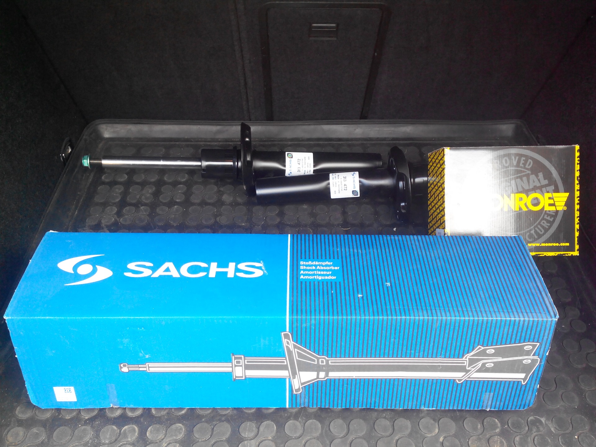

Подскажите вот эти амортизаторы Sachs313472 которые вы установили газомаслянные?
или просто газовые, не уточнял.
Ну а при установке шток можно было своими усилиями задавить до конца и он обратно сам потихоньку выходил?
да так и было
Получается что газомаслянные, так как газовые под высоким давлением и их очень тяжело задавить. Какие отзывы от тебя по эксплуатации этих амортизаторов. Рассматриваю несколько вариантов, завтра планирую заказать.
мне очень понравились, в меру мягкие, комфортные и в тот-же момент держат крены как положенно.Я был ими доволен.Тачку давно продал, проехал на них всего около 5т.км.
Понял спасибо
denisstariy
не бывае газовых аммортов — есть масло и газо-масло. Sachs313472 — газо-масленные, по новому артикулу SACHS 317578

Кстати потшипник разберается легко? Нету никаких хирургических вмешательств с развальцовкой завальцовкой?
Абсолютно без проблем.
Мотаю на ус:-) вот съемник то у меня только жигулевский, был мерсовский еще но он от пролеживания заржавел весь и больше не функцианировал:-) хотя тут то он как раз бы подошел
Maximum152
Разлетается сам, как только пропадает натяг на нем. Есть риск получить лавину шариков по гаражу, если сепаратор подустал.
При таком раскладе ему однозначно на замену.
pilot-Ushka
Тоесть если снять пружину со стойкой он просто раскрывается в руках? Если я правильно понял… его держет в собранном состоянии пружина, и есть шанс если ему край, при снятии пружины со стойкой он может разлететься
Мои старые так раскрывались. Если сепаратор свежий — шарики с большой вероятностью останутся в нем. И смазка не даст разлететься. Если же там сухо и сепаратор не держит — есть риск, что тарелочки разойдутся.
Новые в руках не раскрывались сами по себе.
Хорошо, теперь буду знать и буду осторожен:-) предупрежден значит вооружен, как говорится:-) спасибо

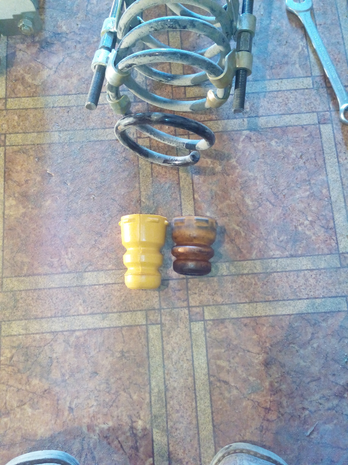

Отбойник евро — 70мм. Евро — 55.
Гараж теплый или кавказская зима — такая зима?
Отчет хорош.
Как Саксы? Это ж по сути оригинал должен быть.
Привет, это такая зима у нас, снег один раз был.Не понял по поводу размера, так 70 или 55?Так совпало, что я поменял аморты и поставил летние колеса 18-ые слегка добавилось жесткости по сравнению с зимой, но меня устраивет.
55 — спорт. Евро — 70. ППД — 90.
Ок, спасибо.Получается мой с ППД((
Дык это, какие проблемы определить конфигурацию по VIN? Хотя бы на момент выхода с завода. И сравнить полученные цветовые метки пружин с имеющимися.

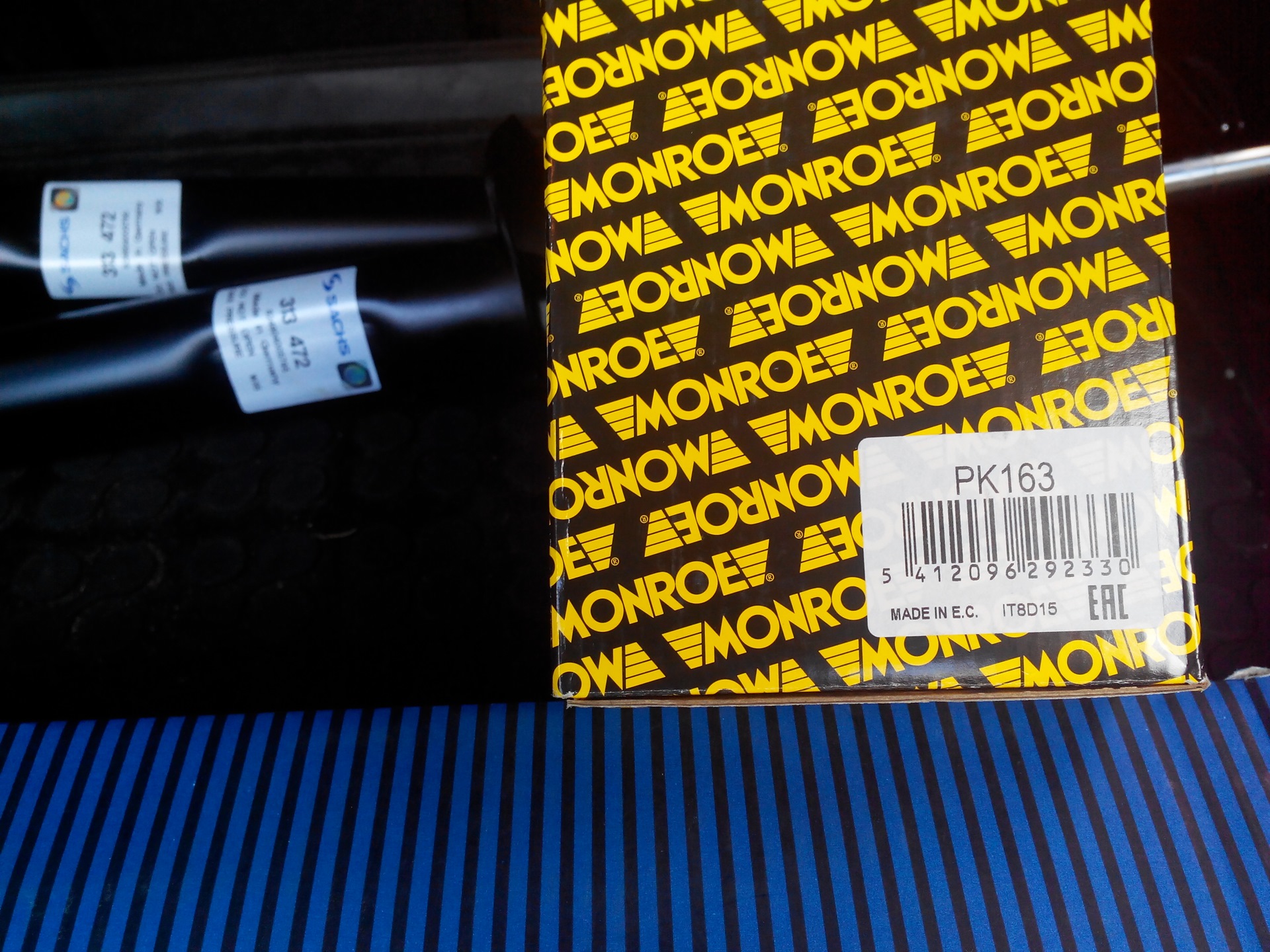

Ты меня не понял, я говорю только лишь про отбойники.Я их заказывал как для евро, но видать производитель или кто-там не заморочился, обозначить их как ППД, В общем итоге надо будет просто срезать 1.5 см.с отбойника и все.
У оригинальных отбойников разные номера. А вот Монро запросто могли накосячить в таблице кроссировки. Или просто по-умолчанию поставлять в Россию только ППД варианты.
Резать 20мм.
Да 20.И я об этом, а еще возможно интернет магаз так относится к кроссировке.Ну да ладно сам виноват.
какой высоты отбойник в Monroe PK-163? Просто у меня ППД, там должен стоять на 90мм, подозреваю что здесь стандарт 70ммм.

Поздравляю, а размер не помнишь?
помню, что от новых отрезал 2.5см
