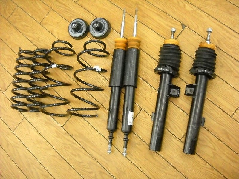

Наверное старею, но надоело объезжать каждый стык в асфальте, каждый колодец, каждую малейшую ямочку и решил вернуть родную M Sport подвеску. Весь комплект, который включает в себя передние и задние амортизаторы и пружины у меня уже был. Пришлось купить новые передние амортизаторы, потому что родные, мягко говоря, подустали.
Оригинальные номера передних амортизаторов для подвески M Sport (короткий шток):
31316785591 левый
31316785592 правый
Самый бюджетный вариант, который я нашел примерно по 9400 за стойку.

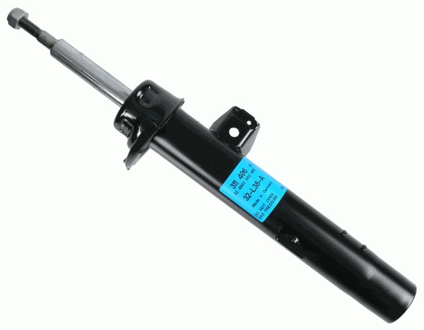

Все знают, что БМВ не делают амортизаторы, для них делает SACHS.
Номера для M sport по SACHS:
311405 левый
311406 правый
И стоимость почти в 2 раза ниже.
Докупил новые передние опорные подшипники, все резинки, чтобы наверняка ничего не щелкало и не стучало.
Пружины с маркировками:
передние D6
задние D2
Задние амортизаторы оригинал:
33526780081
Стабилизаторы оставил H&R и Eibach.
В итоге получил достаточно энергоемкую подвеску, не такую острую как винты, но на которой можно ездить повседневно. Да, стала немного выше, не так эстетично, но эффективно.
Может и антитюнинг, но оригинал есть оригинал.

Конечно подвеска не как на Х6, сравнение именно с винтами.
ну все от винтов зависит но м подвеска шикарна что не говори)
Я все правильно понимаю, данные амморты идут для авто с опцией "S704A M SPORTFAHRWERK Спортивная ходовая часть M"?
Да, именно
Отлично. Просто у меня авто с такой опцией, и потек правый передний амморт. Купил точно такие же заксы — 405 и 406, сижу и думаю — а не ошибся ли я…
Сам долго искал инфу по этому поводу прежде, чем заказать. Все ОК )
