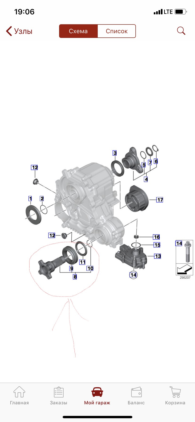

У меня есть люфт ( см, фото) переднего фланца раздатки не большой, и есть пинки это конец ей?
Насколько я помню у переднего фланца даже на новой раздатке есть небольшой люфт — его можно покрутить вправо-влево чуть-чуть. Если есть пинки, надо проверить. Снять разьем раздатки и проехаться. Если пропадет, значит скорее всего она.
Люфт не тот которой крутить влево вправо а люфт который вниз вверх не крутя кардан!
Тогда не знаю)

из всего этого можно сказать, что причиной вибраций было:
1. кривой руль;
2. стечение обстоятельств, при котором образовывались наледи/налипания на колесах (никак зима пока идет), аля дисбаланс колес.
3. адаптация машины — после (допустим) предыдущего овощного режима, новый хозяин тру-гонщик, машина никак не могла это понять. и чтобы помочь ей это сделать, нужно было просто сделать сброс всех возможных адаптаций. естественно, без замены масел.
вообще, я пока что придерживаюсь мнения, что вся эта замена масел в агрегатах (тем более на 35 тысях), это как закачка колес азотом ))))
но естественно, конечно же, определенно, несомненно, по фаХту ))) каждый волен делать все что ему придет в голову.
upd: вот и выходит так, что у нас вторичный рынок авто наводнен такими колесами, где уже очумелые ручки успели "поковыряться" там где этого можно было и не делать.
а потом удивляемся при покупке БУ авто "почему это машина не валит?"…
и кстати адаптация машины происходит не месяцами. для этого часа достаточно, а может и того меньше. для каких-то настроек достаточно двух светофоров.
Да вроде литра хватит на 2 замены. Я полностью не снимал. Так поменял. 400 мл где-то заменилось. Но проблем не было. Просто для профилактики. На таком-то пробеге вообще проблем не должно быть.
и я так думаю, что не должно быть проблем. думаю, что больше не потревожит
