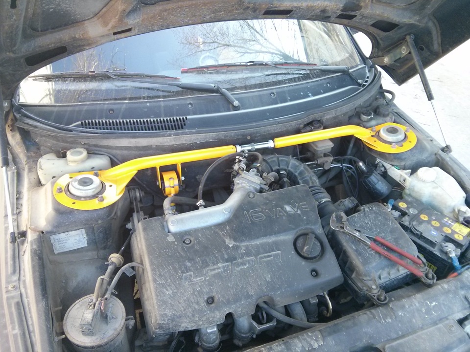

Машинка у меня имеет уже не плохой возраст 14 лет, решил поставить распорку — увеличить жёсткость кузова.
Купил настраиваемую распорку для шеснаря.
устанавливается она очень легко, открутил болты опорников поставил и закрутил.
Оказалось что для того чтоб настраивать распорку ключа на 22 маловато, но чудо инструмент помог мне))
Настроил и затянул гайки, всё хорошо))
дополнительное крепление двигателя пришлось на время снять, так как я решил сохранить и родную подушку, а болт который шёл в комплекте коротковат. Если вы знайте с чего можно поставить болт пишите в комментарии.

я за 600 брал месяц назад без опоры под двигатель — жесткость и руление в калее на достойном уровне плюс меньше скрипит шумит торпеда.
Не ставь эту опору!
Почему? что с ней не так ?
Всё опоры по типу "гитара" должны работать на сжатие, а установленная на распорке идёт нагрузка на "растяг"
Так там рядом стандартная тоже на растяжку стоит, я просто хотел родную усилить, а вообще что плохого или хорошего от этого быть может ?
d-a.d-cd.net/3102152s-960.jpg
Значит замучу крепление чтоб было как на правильном варианте ))
