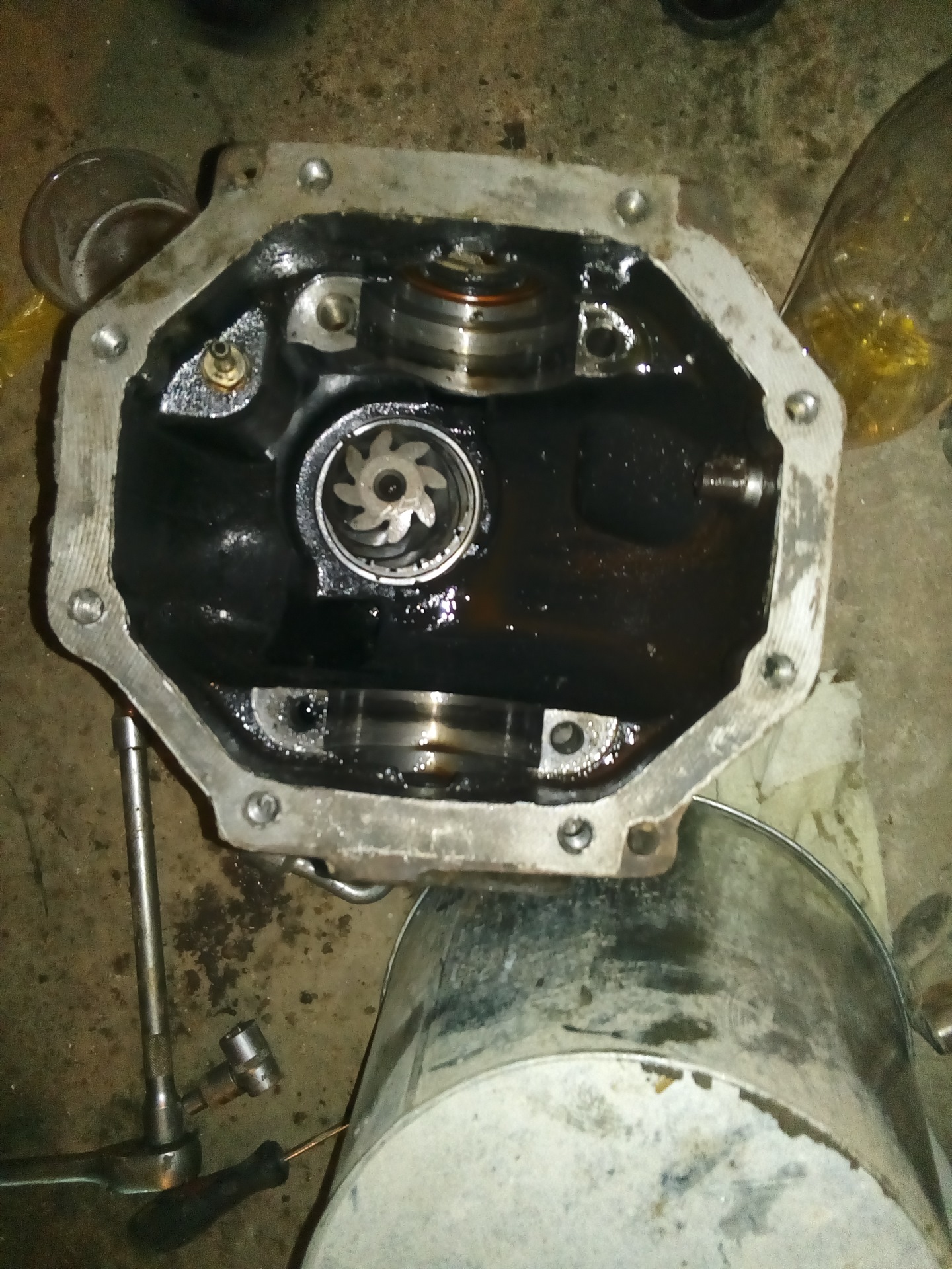

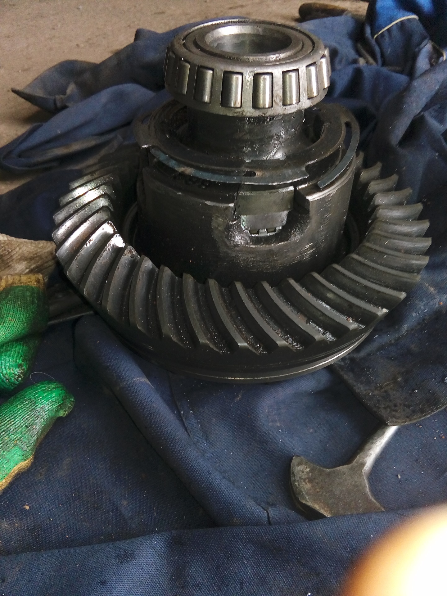

когда разбираете, там всего четыре болта и два у актуатора ничего трудного нет самое главное когда редуктор разбираете слева что все должно быть слева при сборе, все что было справа должно быть стоять справа при сборе

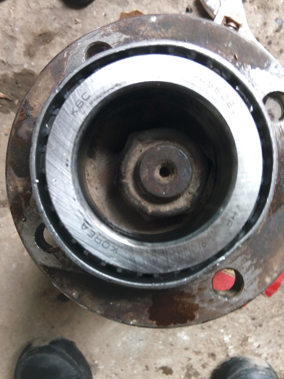

Тут на фото сверху подшипник под ним был актуатор, нужно обязательно купить съемник подшипника так как съемник не подлазил пришлось разломать актуатор, а потом съемник спокойно подлазиет и снимаете подшипник для чего это надо?Что бы поставить новый актуатор
Вот таким способом пришлось актуатор старый снимать по другому я не смог
Актуатор-Вот так было внутри актуатора под резиновой диафрагмой

Номер подшипника под которым стоит актуатор

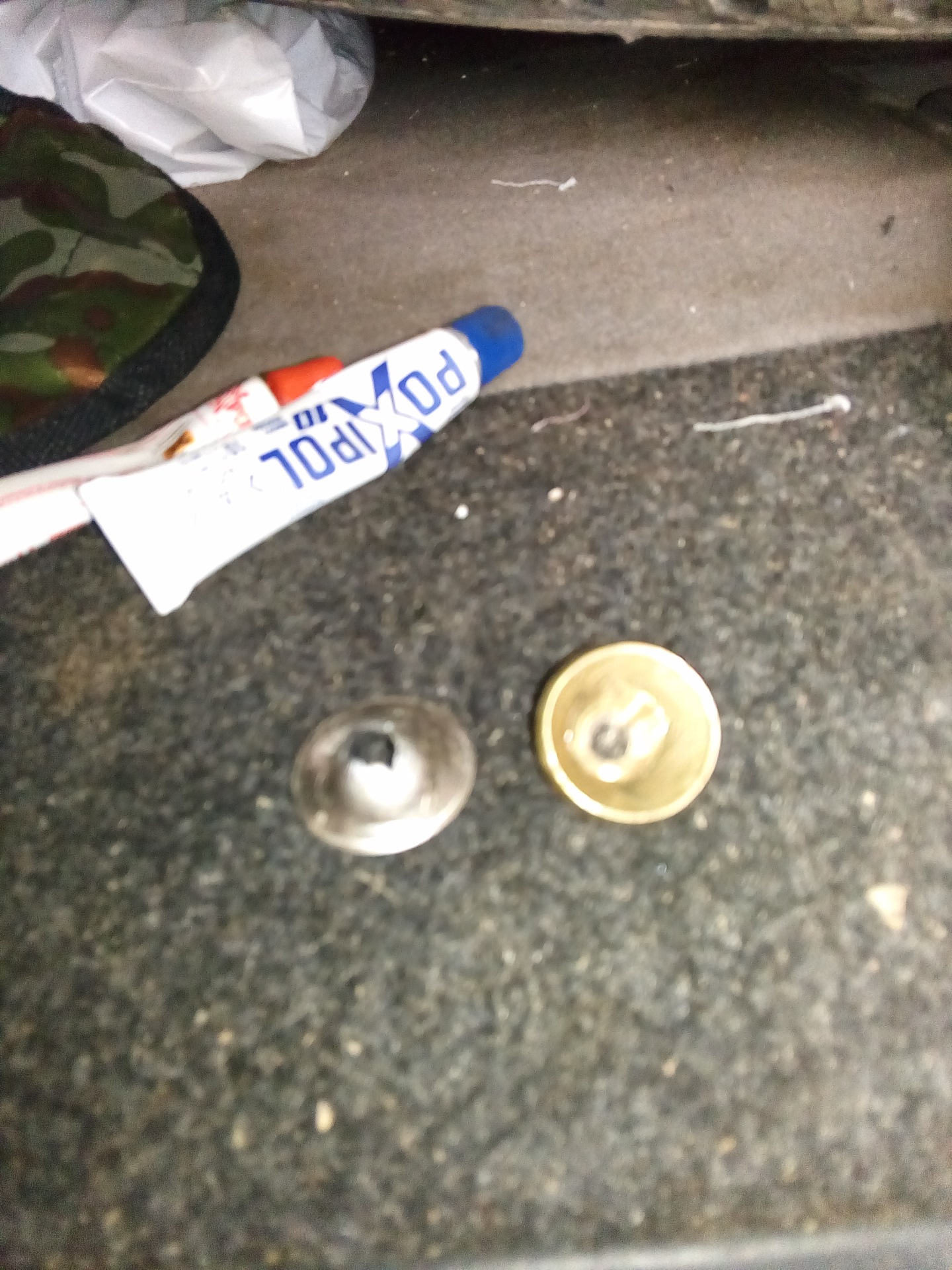

Монетки номиналом 2 рубля и 10 рублей тоже помогли подшипник снять
Актуатор на месте!УРАААААА))))Теперь подключаем резиновый шланг и делаем проверку!УРААААА заработал
