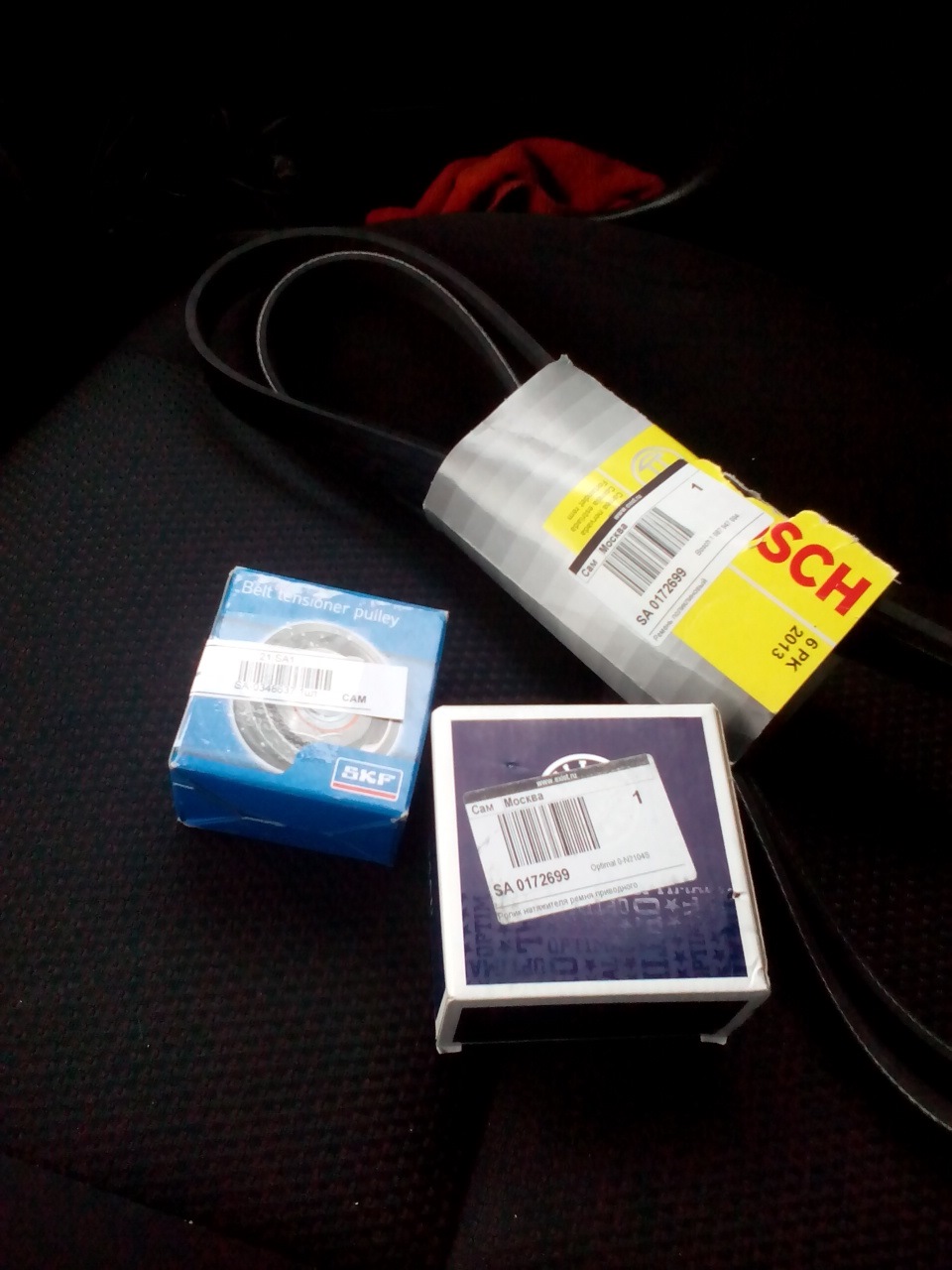

Всем привет сегодня с арси пришлось повозится с утра фары делал а к вечеру поехал к знакомому на сервис! На прошлой неделе ехал и ни чего не предвещало беды приехали с женой в магазин вышли завел машину и о блин на тебе что то шуршит) Шуршало так что такое ощущения было что то сейчас точно отвалится, и в этот момент подумал чтоб только не помпа и не генератор! открыл капот и понял что шумит один из роликов! гадать не стал заказал ремень и два ролика( натяжной и паразитный).

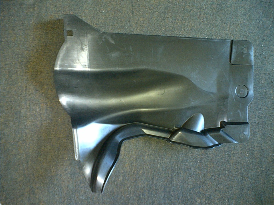

Ну а дальше дождался когда приедут и сегодня в обед их забрал и поехал к доктору Айболиту) Поменяли быстро фоток сделать не успел так как сел телефон(! Когда доктор снял колесо ужаса нашего не было предела так как у меня сломан вот этот пыльник
и грязи было просто ужас сколько, но вроде все почистили обдули, обмыли, смех смехом но этот маленький кусочек пластмассы спасает от многого количества грязи.Пришел домой и заказал его вот артикул BP4K-56-114D, ну а пока жду его и буду сразу ставить. Выехал от доктора и наслаждался тишиной двигателя по дороге домой! Вот так плодотворна прошел еще один день из жизни арси)

Т.е натяжитель остается, а ролик там запресован или как?
Натяжитель остается а ролик прикручен к натяжителю с помощью вроде болта да точно там или болт или шпилька и гайкой притягивается просто при замене не обратил внимания как он держится

Очень нужная вещица. я смотрю у многих она в хлам…мастерам наверное влом снимать ее))
На фордах фокусах просто этот пыльник именно такой формы как у тебя вырезанный, там ролики поэтому всегда грязные, ну вот и сервисмены тоже мазду калечат по примеру Форда
все может быть)) Но это было до меня)) когда в сервисе, я всегда смотрю что делают, чтоб не халтурили)))
Понятное дело что до тебя, не покупал бы новый если б при тебе. Прикольная штучка зато на форде есть козырёк какой то типа защита под насос гура как я понял, на 1.6 движка есть такой касяк, попадает грязь на шкив а с шкивом закидываться на капот на защиту капота. Вот этот козырёк прикрывает шкив и от воды и капот от грязи но дорогой бляха муха 3500цена
