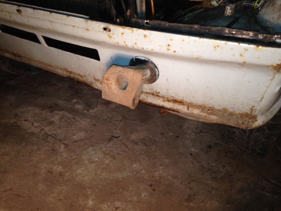

Скинул передний бампер, в сборе отключив противотуманные фонари.

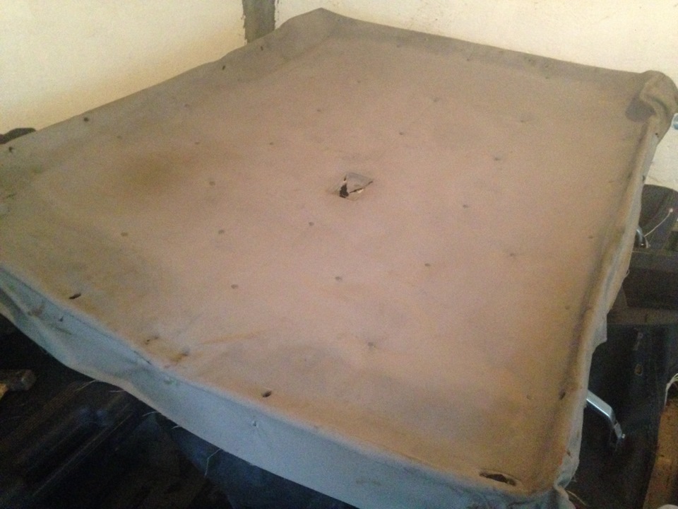

Потом взялся за жесткий потолок. Держится на ручках потолка, козырьках, зеркале и 4 заглушки сзади, такие как уголках в ногах.
Существует два мифа. Первый что для того чтобы достать его из автомобиля нужно снимать стекло.
Второй что можно достать при снятом пассажирском сидении через переднюю дверь.
В общем через переднюю дверь он вылазит но есть нюансы сидушки 100% нужно снять обе, так же бороду и бороду. В гараже ничего не получится нужно открыть дверь максимально почти на 90 градусов. Потолок разворачивается и ложится на ребро к панели и выходи без надежды на зазоры в проем передней двери. В заднюю дверь не пытайтесь вообще =).
Самое смешное что через пару часов после того как я его достал мастер снял оба стекла чтобы не попортить когда болгаркой будет работать. Зато мифы проверил =) можно достать!

Мы вытаскивали жесткий потолок со старой семерки через заднюю дверь. Пришлось немного согнуть его, но потом он выпрямился обратно без всяких следов.
Мой лопает, скорее всего разные потолки были в разные года.
Через зад никак, только через переднюю дверь

я потолок так же снимал), а когда собирал обратно уже не получилось повторить, мучался минут десять, крутил вертел, в итоге получилось только угол идин заломал…
Вот. Жесткий он то жесткий но материал не понятный если брать за угол то как мин вата рвется. Нужно до сборки его перетянуть и потом кинуть внутрь а уже потом стекла ставить. Так как это извращение
у меня материал непонятный), типа стекловолокна, в будущем когда или если) дело дойдёт до салона тоже хочу перетянуть его).
Да чем то поход на стекловолокно, я бы даже сказал именно стекломат, а не ткань, без явной ориентации волокон
MythBusters …про потолок )))
С любой машины при снятых седушках можно вынять потолок .
Хотялось вынуть целым. Он плохо выходит. Я все равно буду перетягивать но углы покоцал.
