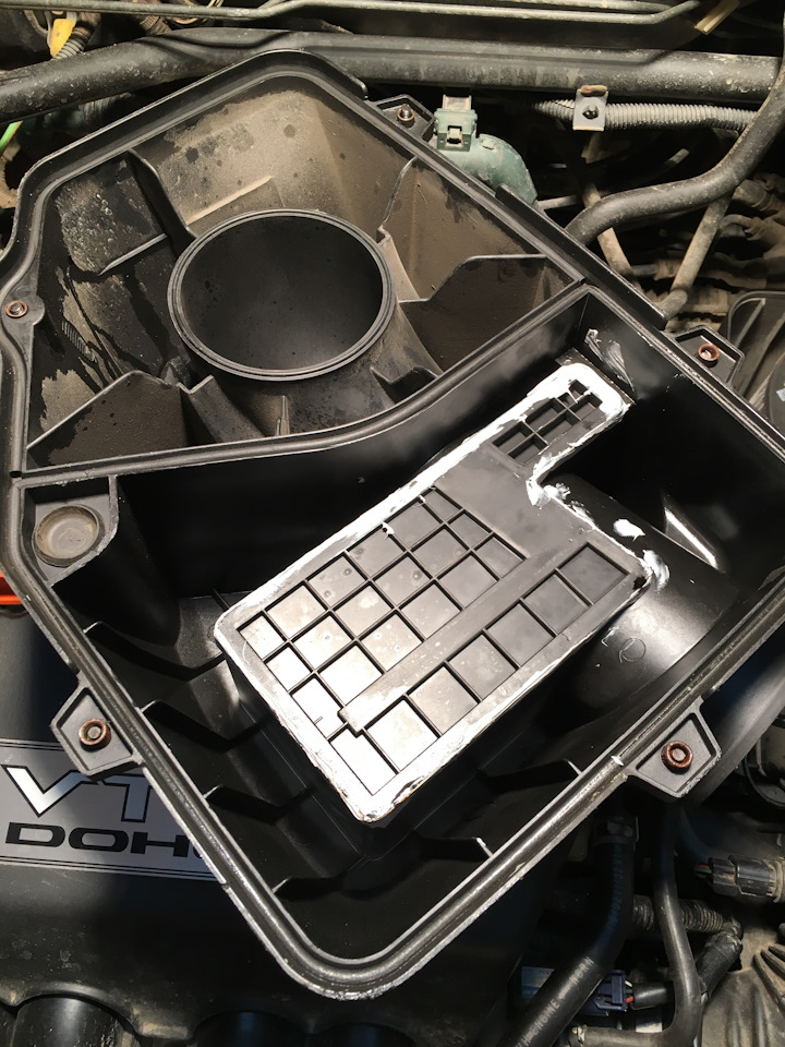

Смотри патрубки хорошо! Такой пыли быть не должно! Иначе кольца улетят
Думаешь пыль с какого то не плотного соединения фигачит?
По любому! Максимум там гарь черная быть должна а у тебя пыть это очень плохо! Поршневую убьешь очень быстро
tvema
Я нашёл у себя виновника пыли, но такого не было как у тебя, просто пару частиц, ты как будто без фильтров гонял коллега. Посмотри буфер воздушный в коробке где фильтр вставляется, у меня от туда подсасывал в обход воздушному фильтру
да фильтр то, при каждой замене масла меняю.спасибо за подсказку посмотрю.

Этот буфер находится на верхней части корпуса крышки фильтра (в втором отсеке коробка прямоугольная, вот у меня от туда подсасывало) могу фото кинуть если нужно
скинь если нетрудно.
Держи коллега, у меня подсасывало где герметичном намазано,
спасибо.будет время взгляну.
