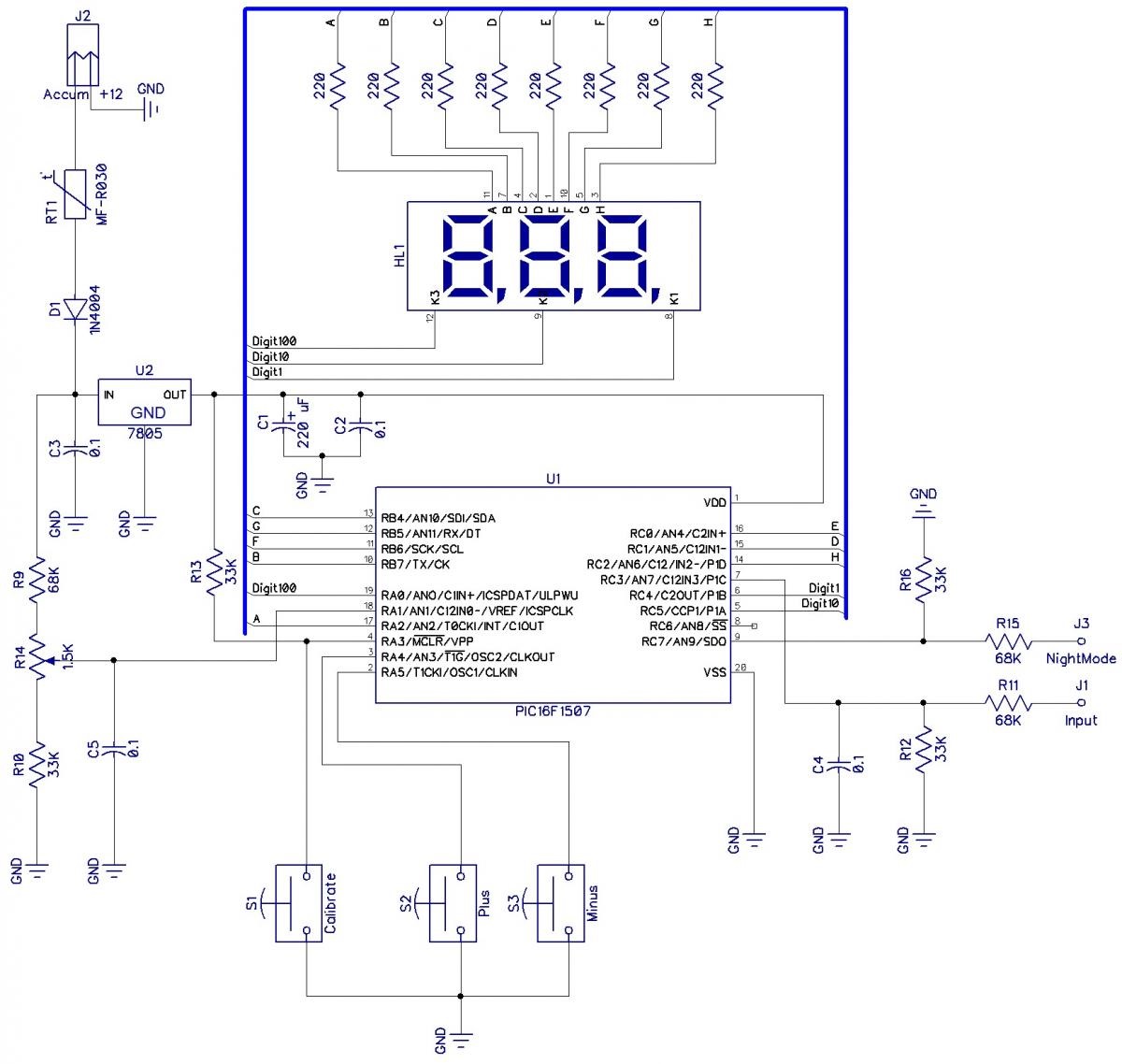

Нашел в интернете интересный девайсик, цифровой бакометр.
Задача его проста, показывать уровень топлива в литрах.
Вот ссылка если кому нужна:
bezkz.su/forum/topic/984-bakometr-2
На сайте есть и плата, и схема, и описание принципа работы…

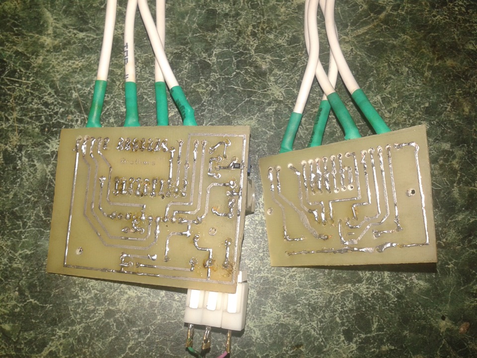

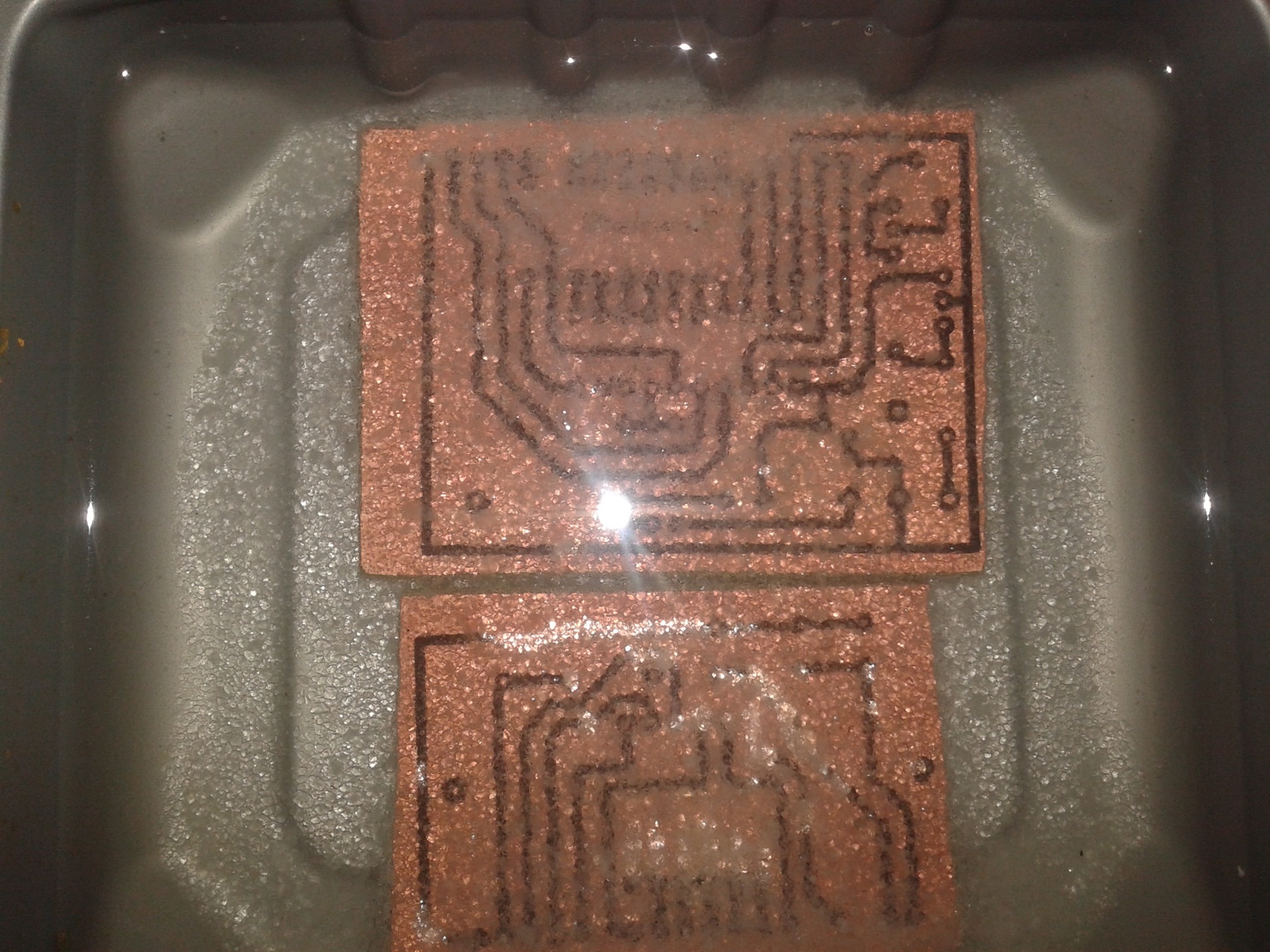

Изготваливал методом ЛУТ
Травил так:
-Взял лимонную кислоту 50 грамм
-Перекись водорода 3%, 100 мл
-Обычная соль.
Замешал все это в пластиковой коробочке, туда окунул на час плату

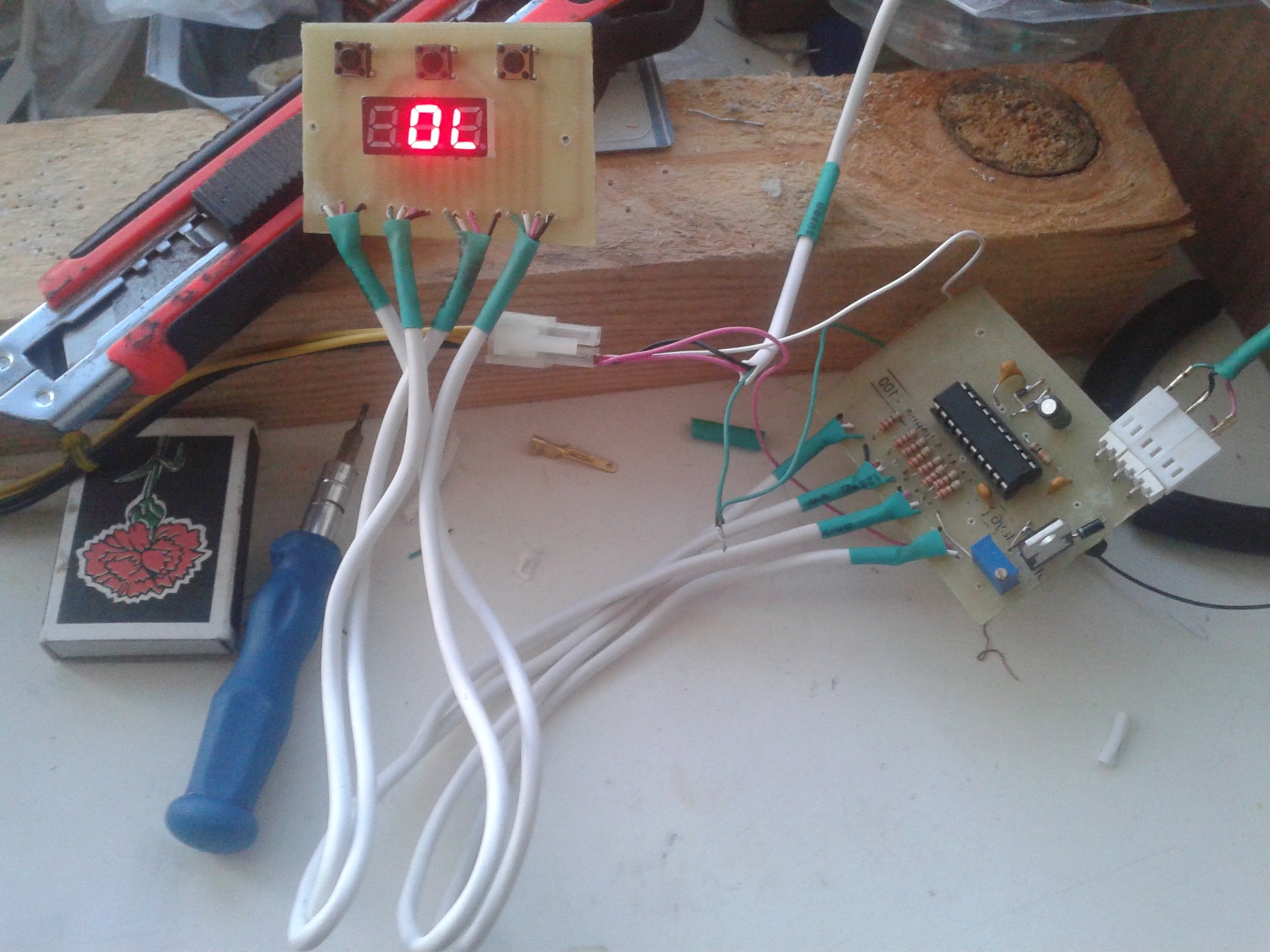

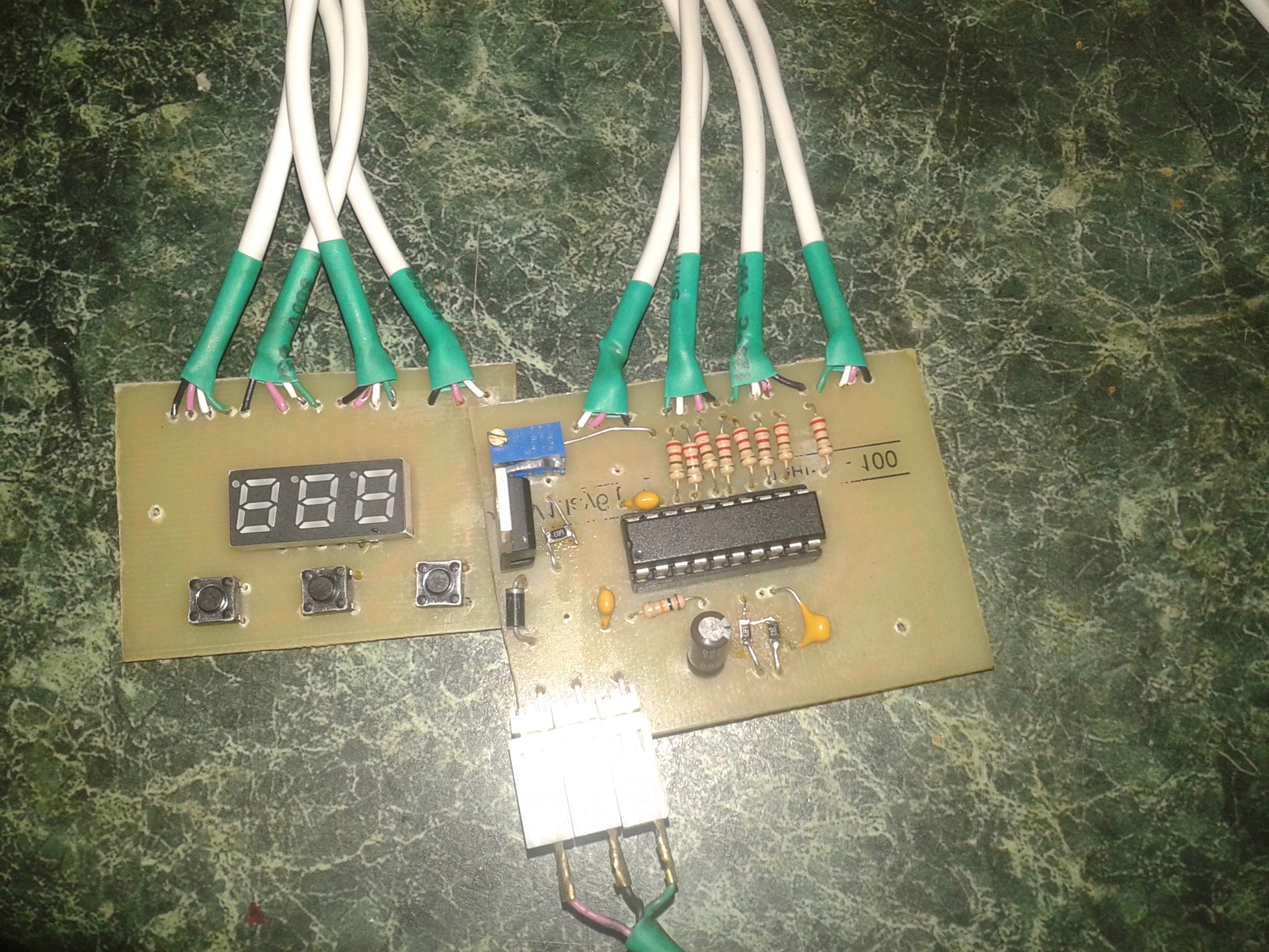

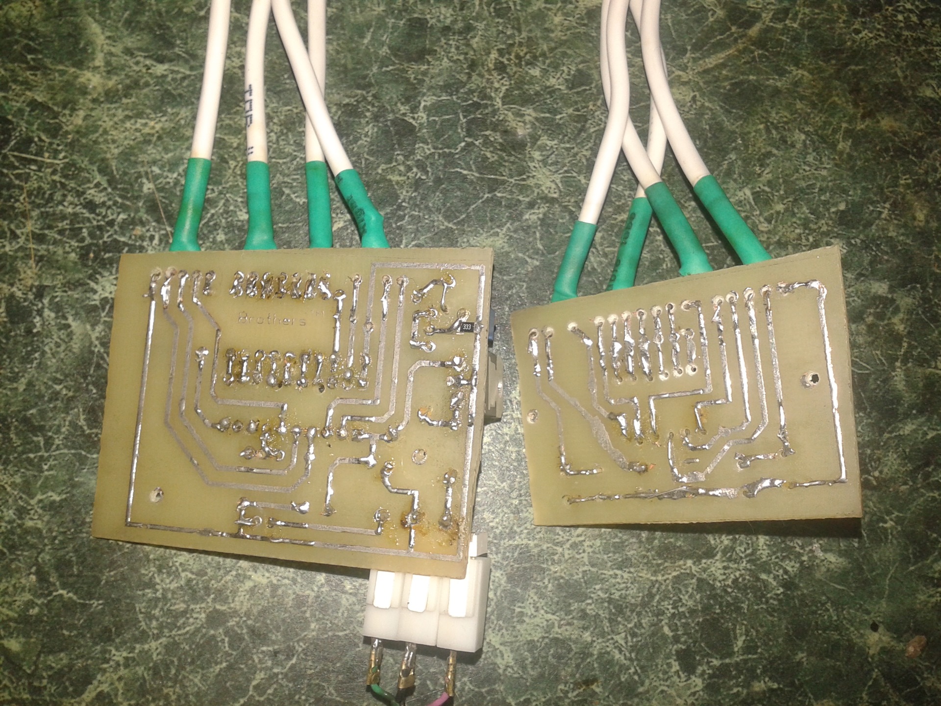

За тем, залудил все, и собрал согласно схемы.
Получился вот такой девайсик
И вид с обратной стороны
Заработала почти с первого раза=)

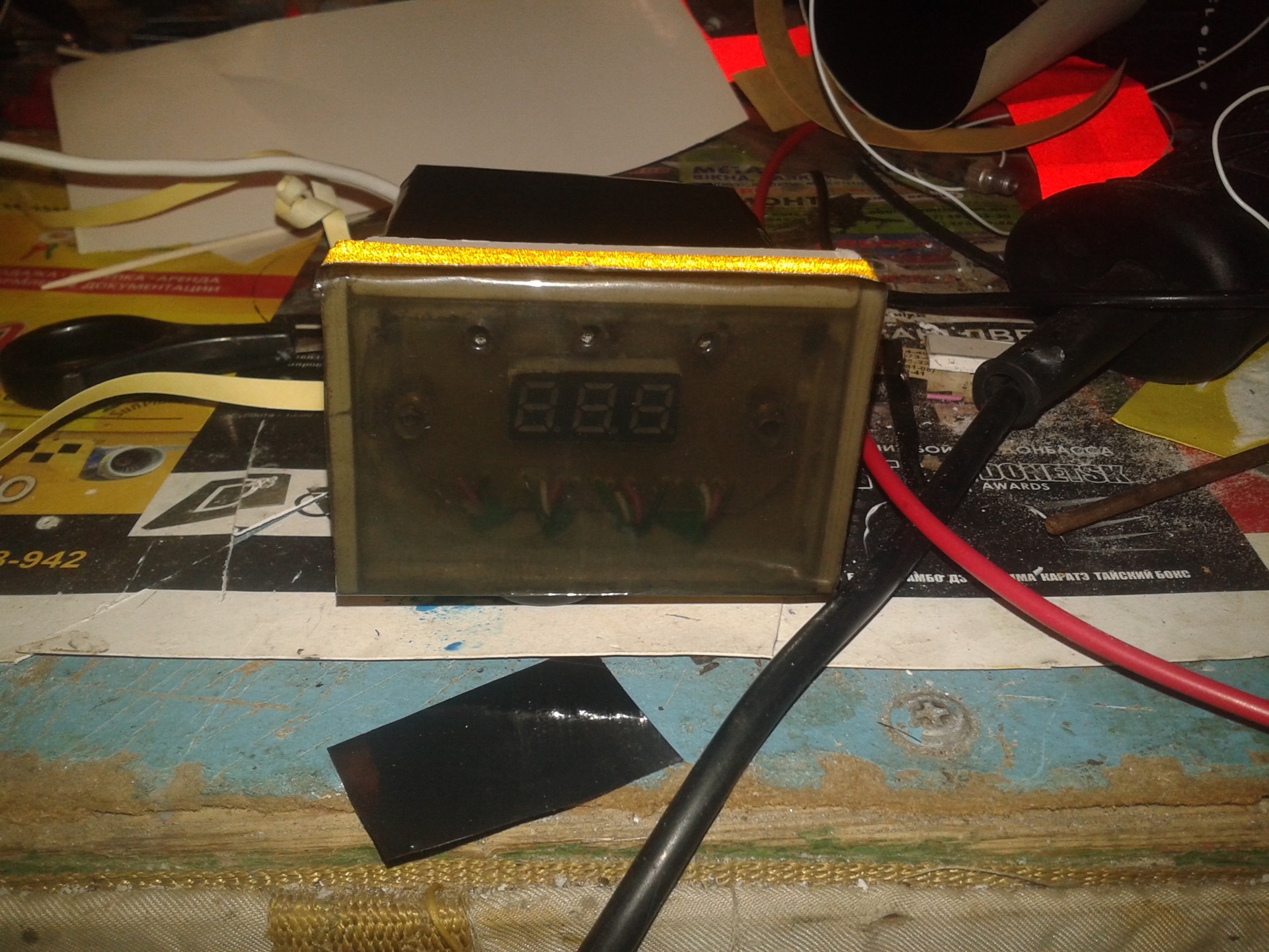

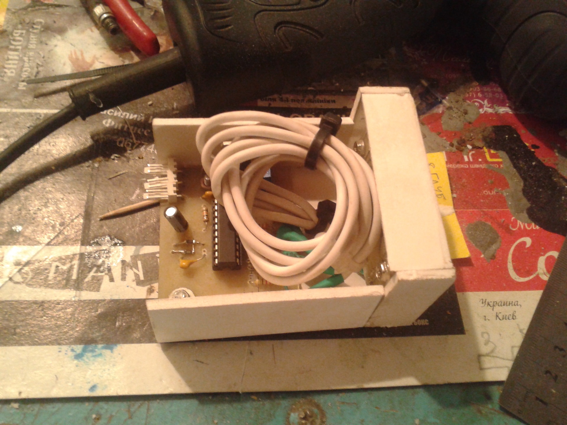

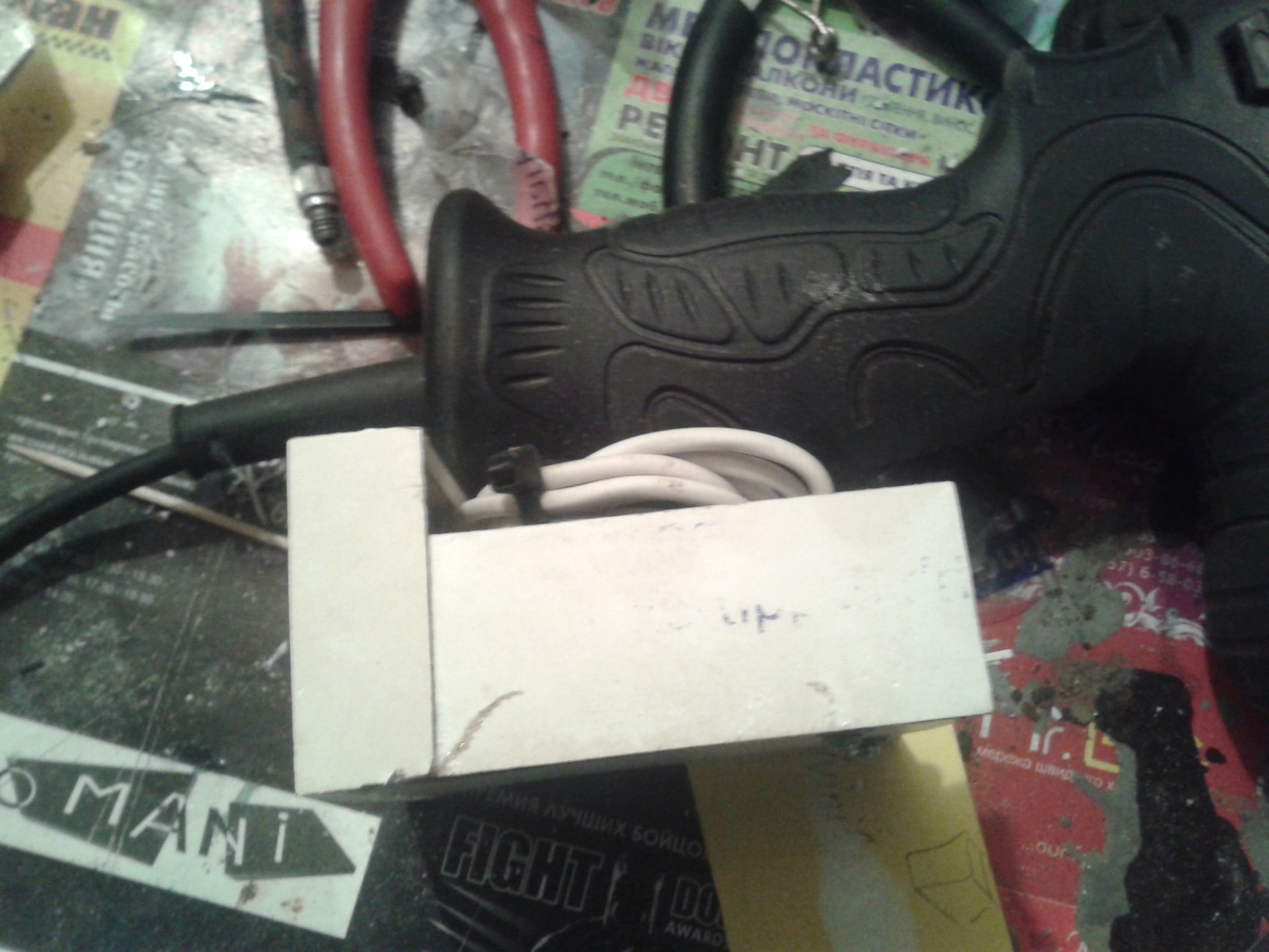

Дальше нужен был какой то корпус, ничего подходящего не нашел, пришлось лепить самому, за осовнову взял лист пластика. Очень удобно с ним работать.

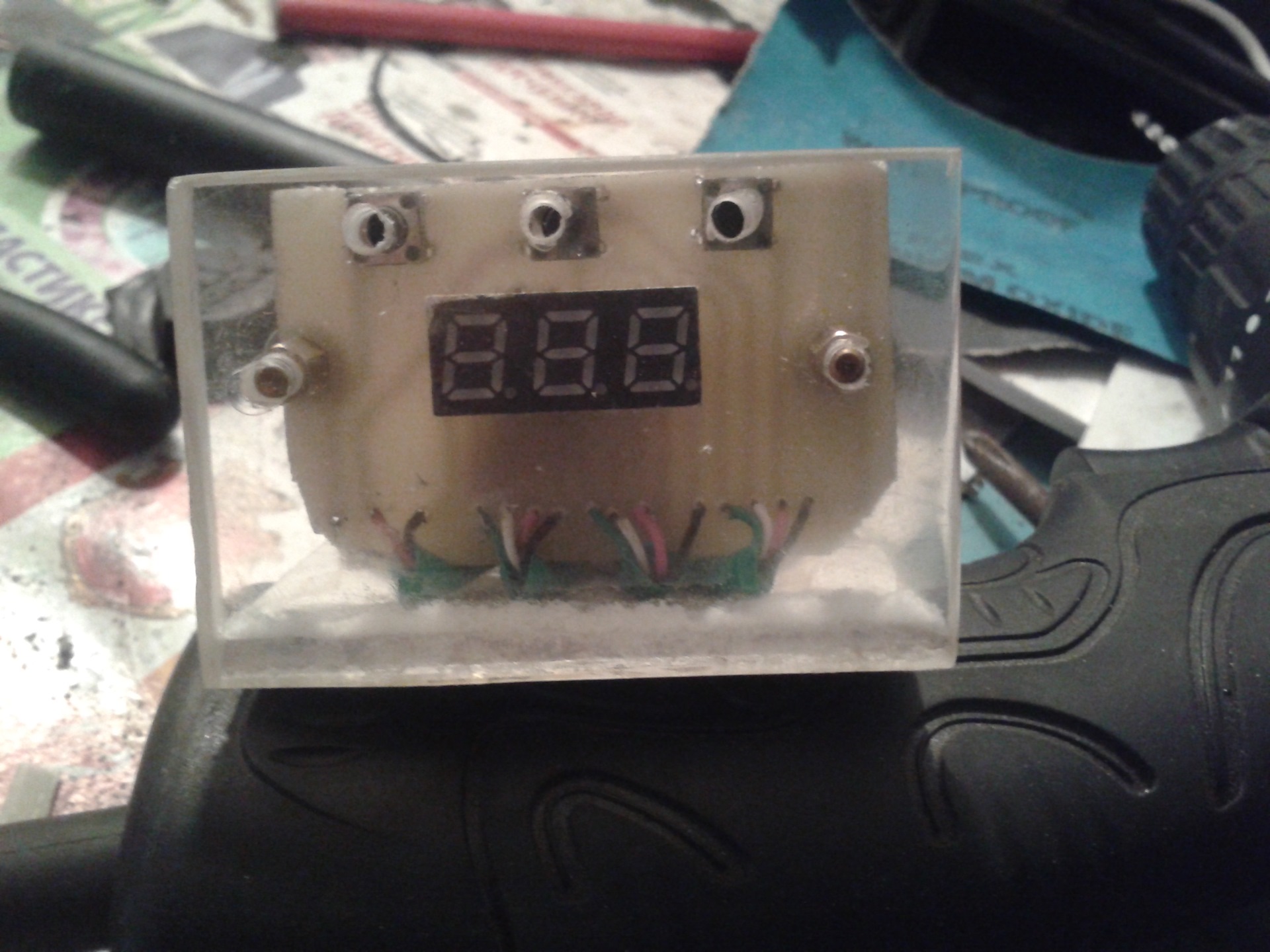

Для передней части использовал оргстекло.
За тем обтянул корпус какой то черной пленкой, а переднюю часть пленкйо для фар.

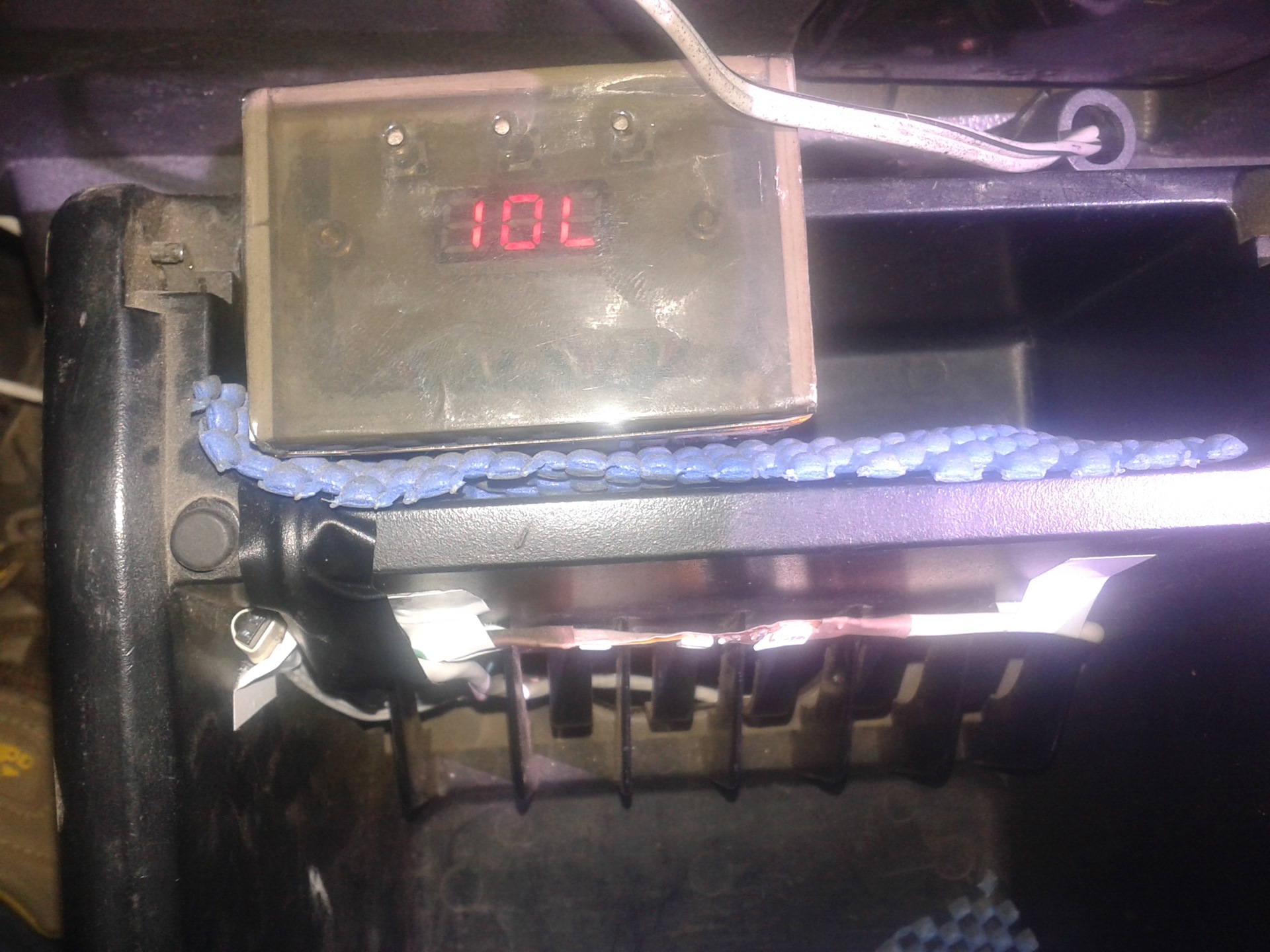

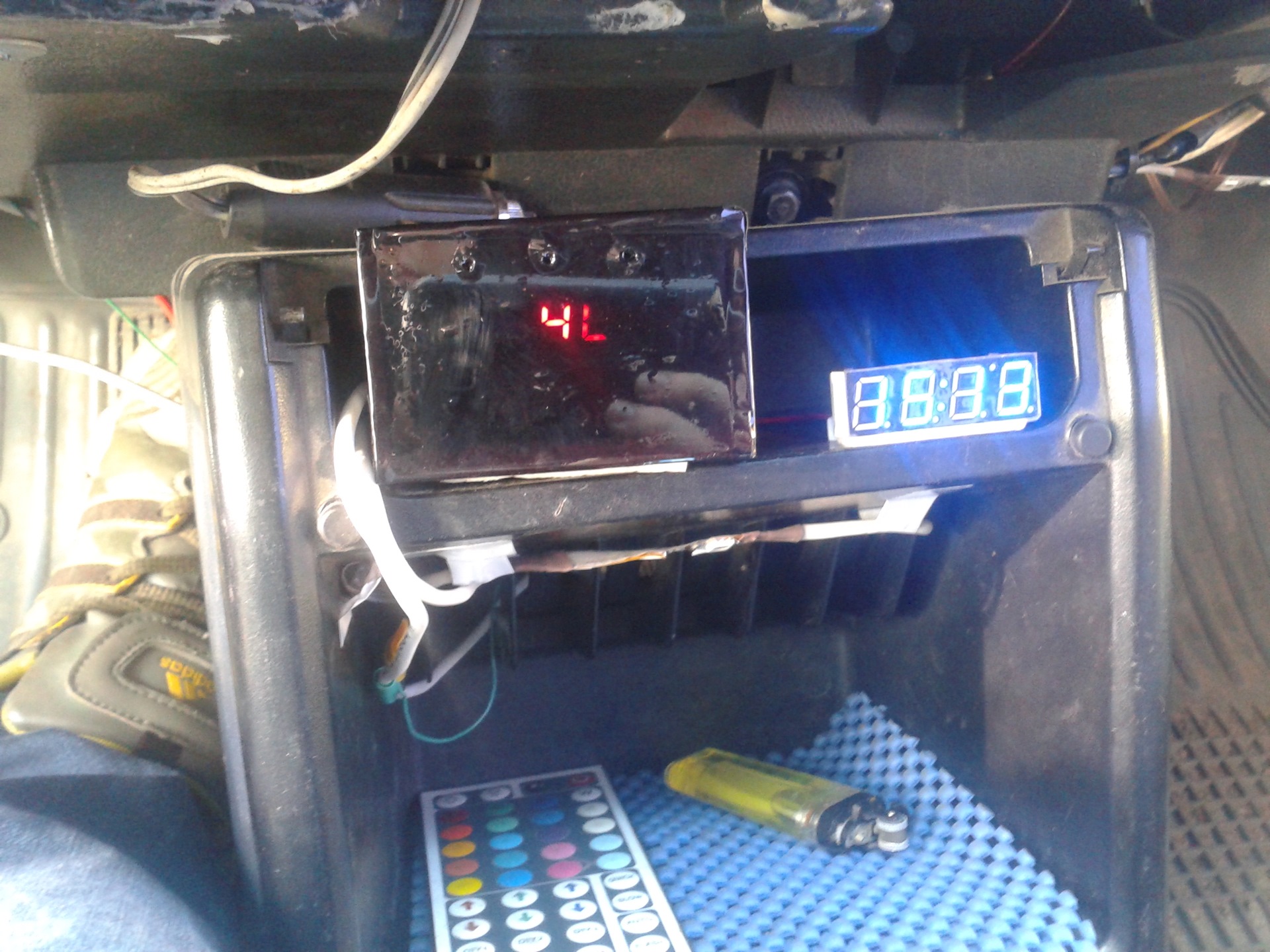

Так как приборк пока только тестируется, особо с корпусом не парился. И что бы не резать салон, поставил пока так, в "бороду"
Но мне не нравилось что половина платы просвечивалась через пленку, позаимствовал у друг пленку для тонировки стекол. Пполучилось получше:
Видно только цифры.
Когда калибровал прибор, де то ошибся, и он показывает пока что не совсем точно…Жду пока снова выкатаю бак безнина, попробую откалировать заново. Так как у всех остальных схема работает.

И что реально чётко показывает?)
До литра…вот заезжаю на заправку было 4 литра, 10 заливаю 14 показывает. Вчера заправлялся

я его настроил, сейчас до литра знаю сколько в баке=)
