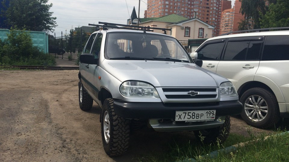

Брал тут www.izh-techno.ru/series/pruzhiny-niva на +1", к ним прикупил кронштейн тяги панары и удлиненную тягу регулятора тормозных усилий там же. Еще поставил аморты Tokico от МПС-1 Подвеска стала жесткой, возможно с аммортами переборщил))
А фото есть как машина стала после этого обгрейда
как то так: d-a.d-cd.net/cd48386s-960.jpg
Отличный вид! В резиеа какой размер?
Спасибо! 235/75/15
